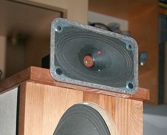

    Hallo Lukas,
    Ja, das Thema Pegel ist nicht ganz ohne....
    die Erfahrung habe ich auch gemacht.:)
    Damals mal mit Philips AD12100 experimentiert und mit Fountek Neo CD 3.5 in gefalteter Voigtpipe
    verheiratet....der 3.5 hat vom Pegel genau an den entzerrten 12100 gepasst.
    Eine Möglichkeit wäre, passend zu Deinen "alten" BB, auch nach lauten vintage Konus HT zu schauen ?
    Mit den "Greencone" Tröten konnte ich mich damals nicht anfreunden, ovale "Magnetfabrik Dortmund" HT
    aus 1957 waren (sind :D) dagegen sehr klasse.
    Die fallen von 0 - 30 Grad zum SHT hin um 5dB und laufen gut bis über 20Khz.
    Anhang 58734
    EDIT: Die sind hinten offen und für Pseudo Koaxialen Einbau so imho nicht geeignet.:o
