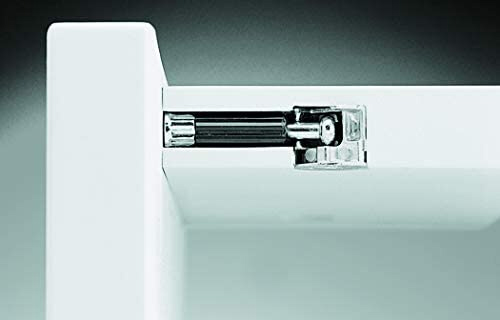

    Noch mal: Ist etwas Arbeit beim Integrieren, aber einfacher & unsichtbarer geht´s jetzt wirklich nicht, ca. 12x 270° Drehung mit Schraubendreher, abziehen, noch mal andersrum, fertig :
    Anhang 57480
    Falls länger keine Wechselorgie Plastikkäppchen draufgesteckt ...
  • 08.12.2020, 16:03
    chinakohl
    Hallo Klaus,
    ich kenn` diese Beschläge/Verbindungen. Hab` schon genug Möbel montiert .........
    Und das ist auch der Grund, weshalb ich diesen Dingern nicht wirklich was zutraue.
    Scheint mir dann auf Dauer doch etwas zu klapprig - trotzdem danke für den Hinweis.
