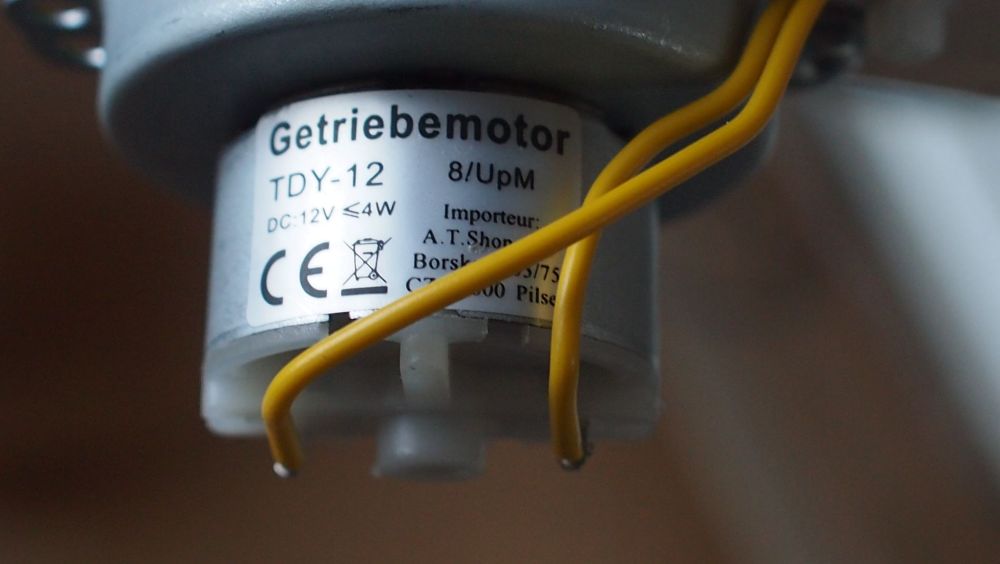

    habe einige Modifikationen an meiner Waschmaschine durchgeführt.
    1. Motor
    Habe den Motor durch einen Getriebemotor Typ TDY-12 mit 8 U/min ersetzt. Dieser baut nicht so tief wie der Ursprüngliche. Weiterhin habe ich den Schalter durch einen 2poligen ersetzt, damit kann ich jetzt links und rechts drehen.
    Anhang 72545
