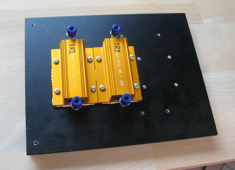

    Macht er was er soll?!
    Belastungstest mit 1.000Hz
    Eure Anregungen nahm ich mir zu Herzen und ich konnte noch ein Paar notwendige Bauteile und Instrumente organisieren, um eine Prüfung der Endstufen auf die Beine zu stellen.
    Versuchsaufbau
    Die Bilder „verdrahtung“ und „pruefstand“ im Anhang zeigen im Wesentlichen, was ich an Equipment verwendet habe. Hier eine Auflistung:
    • Voltcraft FG1617 Signalgenerator
    • Hameg HM205-3 Oszilloskop
    • EKM 265 Energie(kosten)messgerät
    • UNI-T True RMS Multimeter UT61E
    • 2x RND155-50-8R2F Drahtwiderstand, axial, 50 W, 8,2 Ohm, 1% (Link: Reichelt)
    Mit dem Generator lässt sich z.B. der vielverbreitete 1kHz Test-Sinus in den Eingang der Endstufe schicken. Das Oszi hat 2 Kanäle – so kann ich Eingangs- und Ausgangssignal übereinanderlegen und maßstäblich darstellen. Auf die Art lässt sich schnell ermitteln, ab welcher Eingangsspannung das Clipping einsetzt. Mittels des Messgerätes am Netzstecker hat man außerdem einen Blick darauf, ob die gezogene Leistung den Erwartungen entspricht (danke für den Tipp Yogibär!). Das Multimeter hilft mir dabei die effektive Ausgangsspannung (dank True RMS) nochmal quer zu checken. Ändert man ständig die Auflösung am Oszi, können schon einmal Ablesefehler vorkommen – vor allem wenn die Kurven nicht mehr vollständig dargestellt werden können.
    Für den dargestellten Versuch habe ich die Widerstände parallelgeschaltet und wassergekühlt. An 4Ohm ist die Auslegung mit 50W je Stück schon grenzwertig – den Test mit 8Ohm Last ließ ich deshalb lieber erstmal sein (Laut audiopcb liefert die Endstufe 105W an 4Ohm & 65W an 8Ohm).
    Durchführung
    Um die Katastrophe nicht gleich herbei zu rufen, ließ ich es langsam angehen. Endstufe erstmal leer einschalten (kurzgeschlossener Eingang) und erneut den Ruhestrom anhand der Spannung zwischen den dafür vorgesehenen Messpunkten prüfen. 24mV? Passt – auch nach circa 30 min.
    Nun den Signalgenerator sowie die Last anklemmen und mit niedriger Amplitude beginnen. Passt der Sinus, langsam in zehntel Volt Schritten erhöhen bis der Ausgangssinus clippt (obere und untere Spitzen werden „gekappt“ dargestellt). Die Messpunkte habe ich in die angehängte Exceltabelle eingetragen. Bei mir ergaben sich relativ willkürlich 7 Auswertestufen je Monoblock.
    Wie ihr der Auswertung entnehmen könnt, habe ich bei Endstufe Nr. 1 leider vergessen, die Anfangswerte des Multimeter zu notieren. Lag wahrscheinlich daran, dass meine kleine Tochter neben mir lauthals nach Futter verlangte …
    Lt. Oszi ergab sich eine maximal mögliche Eingangsamplitude von 2,80Vss (Vss = Volt von Spitze zu Spitze). Bei weiterer Steigerung beginnt das Kappen des Ausgangssinus – das Signal wäre unbrauchbar.
    Beide Endstufen ließ ich unter der max. Belastung für circa 15 Minuten durchlaufen. Das Ausgangssignal blieb während des Tests konstant. Auch die Netzleistung veränderte sich nicht und erreichte bei voller Aussteuerung nur knapp über die angegebenen 200W. Kein Bauteil schmorte durch.
    Die Temperaturentwicklung hätte ich allerdings nicht so erwartet: die Kühlkörper beider Endstufen konnte man nach den 15 Minuten kaum noch anfassen. Leider hatte ich keine Möglichkeit nachzumessen, aber die Dinger werden schätzungsweise 70-80°C heiß. Ebenso die Widerstände: die Teetassen kann man nach dem Versuch direkt als solche verwenden – Heißwasser inklusive.

    Das Wesentliche ist in der erwähnten Excel-Tabelle festgehalten. Hier noch einmal die grobe Zusammenfassung dessen:
    • In Ruhe zieht ein Monoblock etwa 12W, bei Maximalleistung max. 205W (lt. Netz-Leistungsmesser)
    • Netzleistung ist direkt proportional zur Eingangsspannung (alles i.O. mit der Schaltung also?)
    • Spannungswerte maximal
      1. Eingang: 1V effektiv (circa lt. Oszi)
      2. Ausgang: ~20,5-21,5 V effektiv
    • Resultierende Verstärkung: circa Faktor 20
    • Beide Endstufen haben in etwa die angegebene Ausgangsleistung von 106/108W (@4,18 Ohm, in meinem Fall)
    Fazit
    Nach dem Versuch mache ich mir keine Gedanken bezüglich der Belastbarkeit. Die Monoblöcke funktionieren wie sie sollen und auch die Leistungswerte stellen mich sehr zufrieden.
    Einzig das Thema Temperaturentwicklung sollte ich noch im Auge behalten. Für eine Verbesserung im Gehäuse spricht dann die Drehung der Endstufen um 90° in eingebautem Zustand. Die Rillen des Kühlkörpers stehen so zukünftig vertikal und die Hitze staut sich hoffentlich nicht so stark. Ein gewisser Kamineffekt durch die Öffnungen unten und oben sollte mir für bessere Konvektion auch behilflich sein.
    Allerdings: ArLo62 hat schon Recht: beide KK stehen eng beieinander – hoffentlich rächt sich das nicht! Notfalls muss ich dann anders anordnen – was ich aber als Lehrgeld abhaken und auch mit ein paar Anpassungen durchziehen könnte. Solange es nur dabei bleibt … Bei dem bisherigen Erfolg könnte ich das verschmerzen!
    Der Sym wird wahrscheinlich auch niemals voll ausgesteuert – was mich noch zuversichtlicher stimmt. Wir werden sehen …
