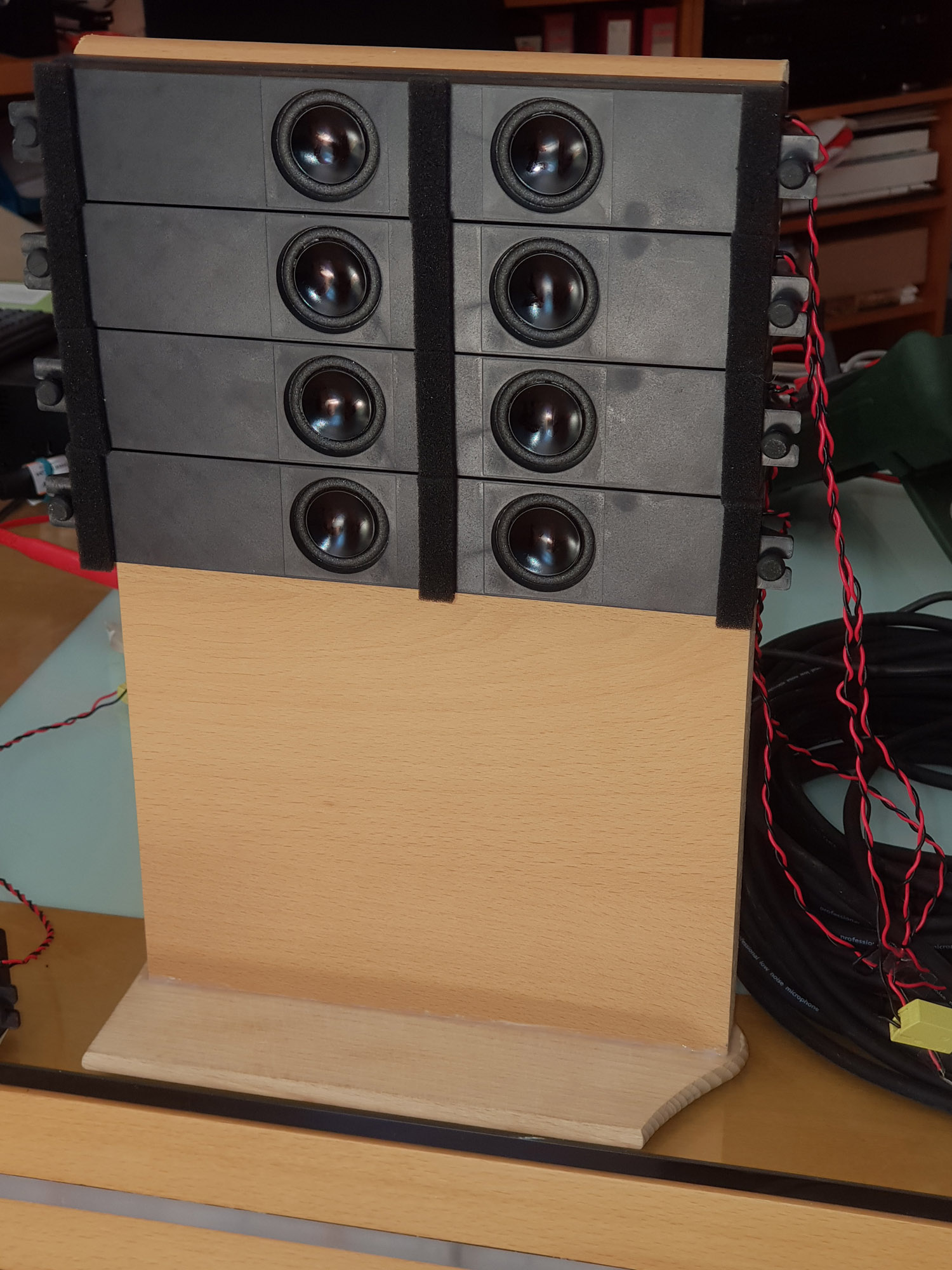

Nachdem ich meine 10 Exemplare vermessen habe muss ich sagen, ich bin ziemlich begeistert.
Anhang 54619
Die bei 100mW / Chassis (also 200mW / Box) aufgezeichneten Frequenzschriebe weichen maximal um 1 dB nach oben oder unten voneinander ab, das ist schon mal sehr schön. Die Verzerrungen waren dabei recht niedrig, drum habe ich das letzte Exemplar nochmal bei 1 W / Chassis durchgemessen (grüne Linie 10 dB oberhalb der anderen, und D2 und D3), die Verzerrungen nahmen dabei zwar zu, gehen aber immer noch.
Anhang 54621
Könnte also ein guter Kandidat für meine geplanten Lines sein.

Hat einer von euch, der ein paar von diesen Pollin Billigtönern hat, schon einmal einen Hörtest damit gemacht?
Nachdem meine Messungen ja relativ vielversprechend aussahen habe ich jetzt mal jeweils 4 von diesem Miniboxen auf ein Brett gepappt,
Anhang 54653
serien-parallel verschaltet so dass sich wieder 8 Ohm ergaben, links und recht auf meinem Schreibtisch auf Ohrenhöhe aufgestellt, sorgfältig auf die Ohren bzw. meinen Kopf ausgerichtet, und dann querbeet mit omderaten Lautstärken Musik gehört die ich mag und gut kenne.
Das war leider ziemlich ernüchternd. Es klingt ziemlich harsch und metallisch.
Es ist klar dass diese Teilchen keinen Bass produzieren können, aber harsch und metallisch ist doch in ganz anderen Regionen des Hörbereichs angesiedelt, oder?
Also, wer von euch hat die Dinger schon mal gehört?

Ich habe jetzt mal versucht mir das Wasserfalldiagramm anzuschauen, um eventuelle lang anhaltende Resonanzen zu erkennen, die diesen metallischen Sound verursachen könnten. Aber da ich das das erste Mal versuche (mit Arta) blicke ich da noch nicht ganz durch. Ich hoffe einer der Arta Experten hier kann mir diesbezüglich helfen.
Nachdem mir Wasserfall und Burst Decay Messungen nicht geholfen haben, den Grund für den harschen Klang zu finden (geschweige denn ihn zu auszuschalten) habe ich die beiden Böxchen jetzt einfach mal an meinen AVR gehängt und eingemessen.
Es ist mir ja schon ein paar Mal aufgefallen: Audyssey XT32 wirkt manchmal kleine Wunder.
Zusammen mit dem Subwoofer ergibt sich ein deutlich besserer Sound, an dem auf den ersten Eindruck erstmal nichts auszusetzen ist. Nicht mehr harsch oder metallisch...
... erst nach längerem Zuhören fielen mir bei einigen (wenigen) Songs dann doch leichte Unzulänglichkeiten auf. Aber nichts weltbewegendes.
Das ist einerseits ermutigend für dieses Projekt, andererseits weiß ich nicht ob ich im beabsichtigten Einsatzszenario ein gleich gutes Ergebnis kriegen werde. Erstens weil raumhohe Lines aus je 64 dieser Minitöner auf 2 - 5m Abstand gehört was anderes ist als diese 2 x 4 Arrays auf 1 m, zweitens weil ich dort auch keinen AVR mit XT32 Einmessautomatik haben werde. Da kommt bestenfalls ein MiniDSP zum Einsatz.
Die Schwierigkeit die ich da sehe: da ich die Ursache für den nicht eingemessenen harschen Sound mit meiner Messtechnik nicht herausgefunden habe, befürchte ich dass ich mit den fertigen Line Arrays auf genau diesem Problem sitzen bleiben werde, selbst mit MiniDSP. Ich meine, wie soll ich den MiniDSP einstellen, wenn die Messwerte passabel aussehen?

Das habe ich jetzt getan und festgestellt dass im linken Array ab einem gewissen Pegel von ca. 370 bis 430 Hz irgendwas rappelt. Ich dachte erst das wären die Gumminippel und entfernte die, aber die waren es nicht, es rappelt weiterhin.
Ich denke aber dass es das nicht war was den harschen Sound verursacht hat, denn ich habe daraufhin nochmal ziemlich laut Musik gehört - wie gehabt über den AVR, mit Subwoofer-Unterstützung und mit der XT32 Einmessung -, da hörte ich absolut kein Rappeln, auch nicht bei genauestem Hinhören.
Daraufhin habe ich mal mit den AVR Einstellungen gespielt und XT32 von Reference auf Flat und auch mal ganz aus gestellt. Tja was soll ich sagen, die Unterschiede sind hörbar, aber nicht übermäßig. Am rundesten klingt es tatsächlich in der Einstellung Reference, mit Flat klingt es neutraler aber auch geringfügig nerviger - je nach Musik natürlich. Wenn ich Audyssey abschalte - wobei der Subbass weiterhin unterstützt - klingt es nochmal eine Spur nerviger.
Zur Einstellung Reference gehört auch der BBC Dip, daher nehme ich an, dass diese Senke um ca. 2 kHz dafür verantwortlich ist, dass es nicht mehr so harsch und damit deutlich runder klingt.
Was mir allerdings jetzt beim Probehören auffiel war, dass Bass und Mittelhochton manchmal etwas detached, nicht gerade kohärent klangen - und das, obwohl die Einmessung die Laufzeitunterschiede zwischen Satelliten und Subwoofer ja genau ausgleicht. Ich vermute daher, dass es an der relativ hohen Trennfrequenz liegt - die Einmessung stellte da 200 Hz ein, was für die Mini-BB schon recht tief ist, aber eigentlich schon zu hoch dafür, dass der Subwoofer für das menschliche Gehör nicht ortbar bleibt.
Das ist ein Punkt den ich dann für die fertigen Lines entsprechend berücksichtigen muss - entweder müsste da wohl jeder Säule ein eigener Bass beiseite gestellt werden, oder sie müssten so entzerrt werden, dass sie bis 100 Hz runter reichen. Nach meiner FG-Messung wären dafür bei 100 Hz etwa +24 dB nötig - kein Pappenstiel, und angesichts der zu tiefen Frequenzen hin zunehmenden Verzerrungen auch nicht wirklich empfehlenswert.
Andererseits haben die 64 Chassis pro Seite zusammen eine Membranfläche wie ein 25er, da sollte das doch möglich sein, wenn man keine Brachialpegel braucht - oder?
