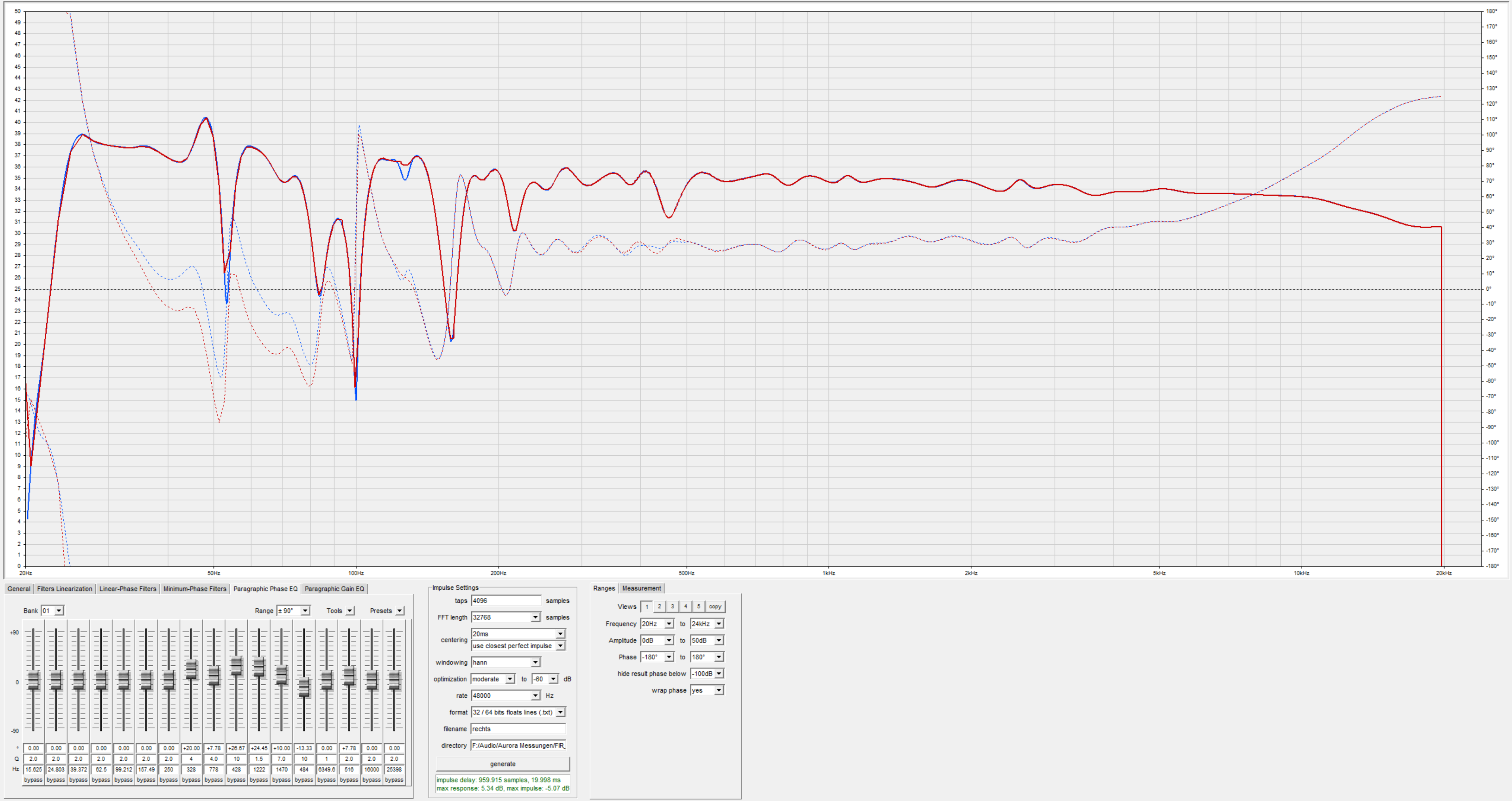

    Am besten rePhase spielen und überprüfen wie viel Schabernack man mit 4096 Taps treiben kann.
    Anhang 57096Anhang 57097
    Sieht bei mir so aus, allerdings kenne ich noch nicht alle Kniffe. Das Limit auf 20 ms war als Test gedacht, 40 ms sind mit youtube schon etwas viel.

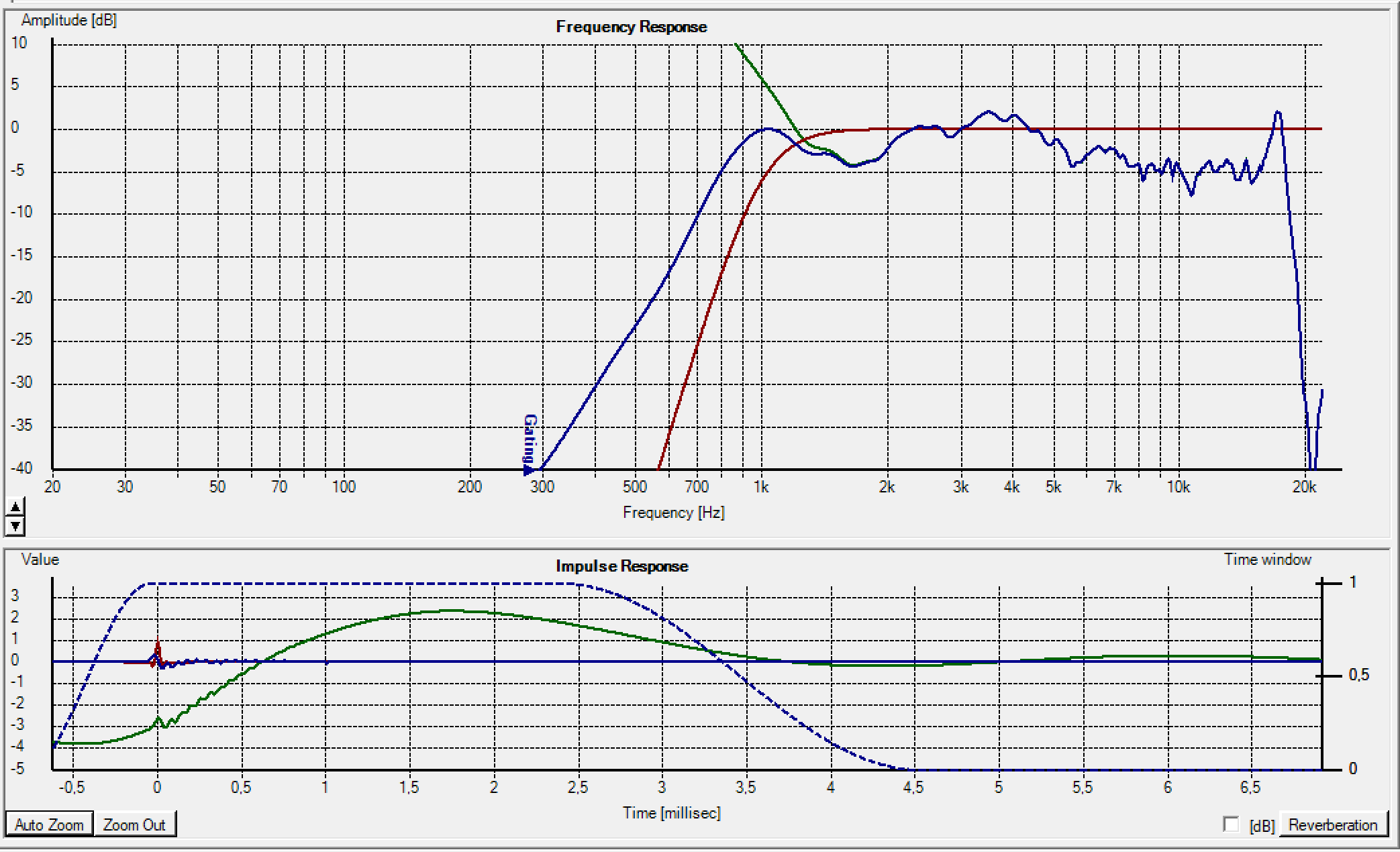

    Ich habe mir jetzt auch ein Workflow erarbeitet bei dem ich mit der Einfachheit und den Ergebnissen sehr zufrieden bin:
    In Holmimpuls LS gemessen und gefenstert.
    -> Mit der gewünschten Zielkurve dividiert, das ergibt die inverse EQ-Kurve.
    Anhang 57101
    -> Zielkurve in rephase geladen und mit linearen phase eq und filtern den crossover und die Entzerrung vorgenommen, so das die inverse EQ-Kurve einen glatten FG hat.
    Anhang 57102
    Erneut bei Holmimpuls gemessen, mit dem Ergebnis zufrieden gestellt und das gleiche für den TMT wiederholt. Beide Treiber mit HP und TP im Messsignal gemessen um das Delay in der Trennfrequenz zu messen, Delay eingestellt und beides zusammen nochmal gemessen ->
    Anhang 57104
    Bier aufgemacht und Musik genossen. Bin sehr zu frieden mit dem Ergebnis. Durch Holmimpuls, rephase und den Aurora waren nur ein paar Messungen nötig um den gesamten LS einzumessen. Als nächstes ziehe ich Mal die Phase glatt und bin gespannt was für ein Einfluss das auf den Hörgenuss hat. Da werden auf jeden Fall einige Doppelbier-Tests nötig ;).
