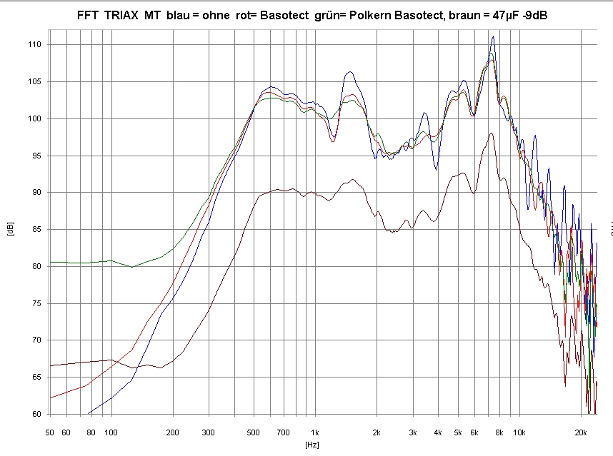

  • 03.02.2020, 14:37
    Heute habe ich mal erste Messungen gemacht ob das Ganze überhaupt einen Sinn macht.
    Der Messaufbau kommt den realen Verhältnissen dann in der Box schon recht Nahe und für erste Einschätzungen reicht das.
    Anhang 52730
    Messung des Tiefton einmal ohne die MT-Schallwand und einmal mit
    Anhang 52731
    Messung der Chassis. Den Mitteltöner habe ich ohne Basotect Bedämpfung, dann mit gemessen.
    Anhang 52732
    Dann habe ich noch etwas MDM-4 um den Mitteltöner gelegt und die Polkernbohrung mit Basotect verschlossen. Anschließend eine Messung mit 47µF Kondensator und 9 dB Pegelabsenkung.
    Anhang 52733
    Ich denke das man damit arbeiten kann. Hatte zwar gehofft das der Mitteltöner etwas tiefer geht. Die Ankoppelung des AIRMT-85 kann ab 2500 Hz gelingen und das macht der auch mit.
    Ich habe auch keine Sorge das man das nicht passiv hinbekommt.

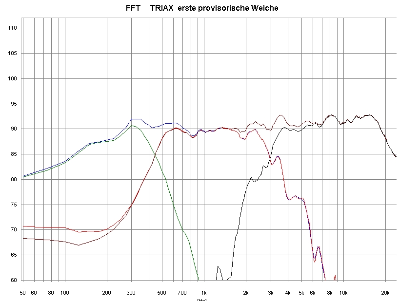

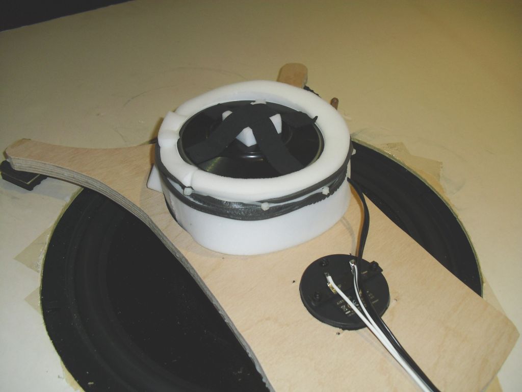

  • 04.02.2020, 11:19
    Heute habe ich eine erste Weiche gestrickt. Der Tieftonzweig muß nach Einbau in das Bassreflexgehäuse noch angepasst werden.
    Nach hinten habe ich jetzt mit einem Streifen Basotect mit 20mm Stärke eine Lage um den Magneten gelegt und mit einem Kabelbinder festgezurrt. Er deckt den Korb bis zur Schallwand ab. Hinten habe ich die Polkernbohrung auch mit Basotect abgedeckt.
    Anhang 52749
    Hier die provisorische erste Weichenschaltung
    Anhang 52746
    Und hier die Messung
    Anhang 52745
    Mir gefällt das sehr gut und der Aufwand an der Weiche hält sich sehr in Grenzen.

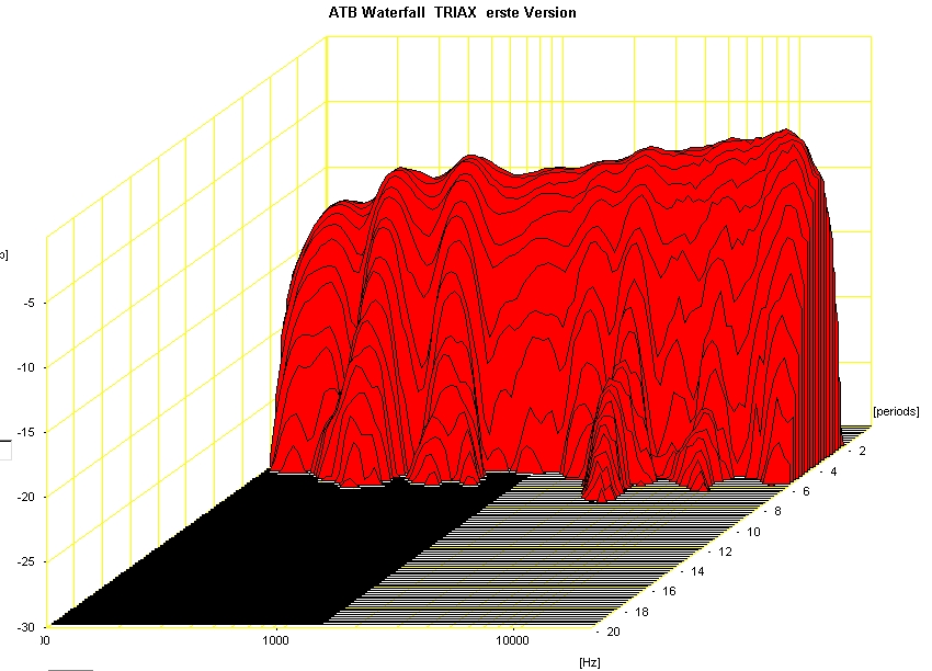

  • 04.02.2020, 13:11
    Wasserfall und Klirr bei 95dB habe ich auch gemessen.
    Anhang 52747
    Anhang 52748
    Wo der etwas hohe K2 beim AIRMT-85 herkommt muß ich noch untersuchen. Aber im Mittelton ist das schon fast an der Messgrenze.
  • 04.02.2020, 13:48
    Das sieht richtig gut aus! Vielleicht noch die Reso des MT zwischen 3 und 4 kHz etwas wegsaugen ...
    Zu der k2-Spitze: Hat der Träger selbst da vielleicht eine Resonanzspitze, der wird ja von allen Beteiligten angeregt? Wenn man den mal punktuell fixiert, zeigt sich das schnell.
