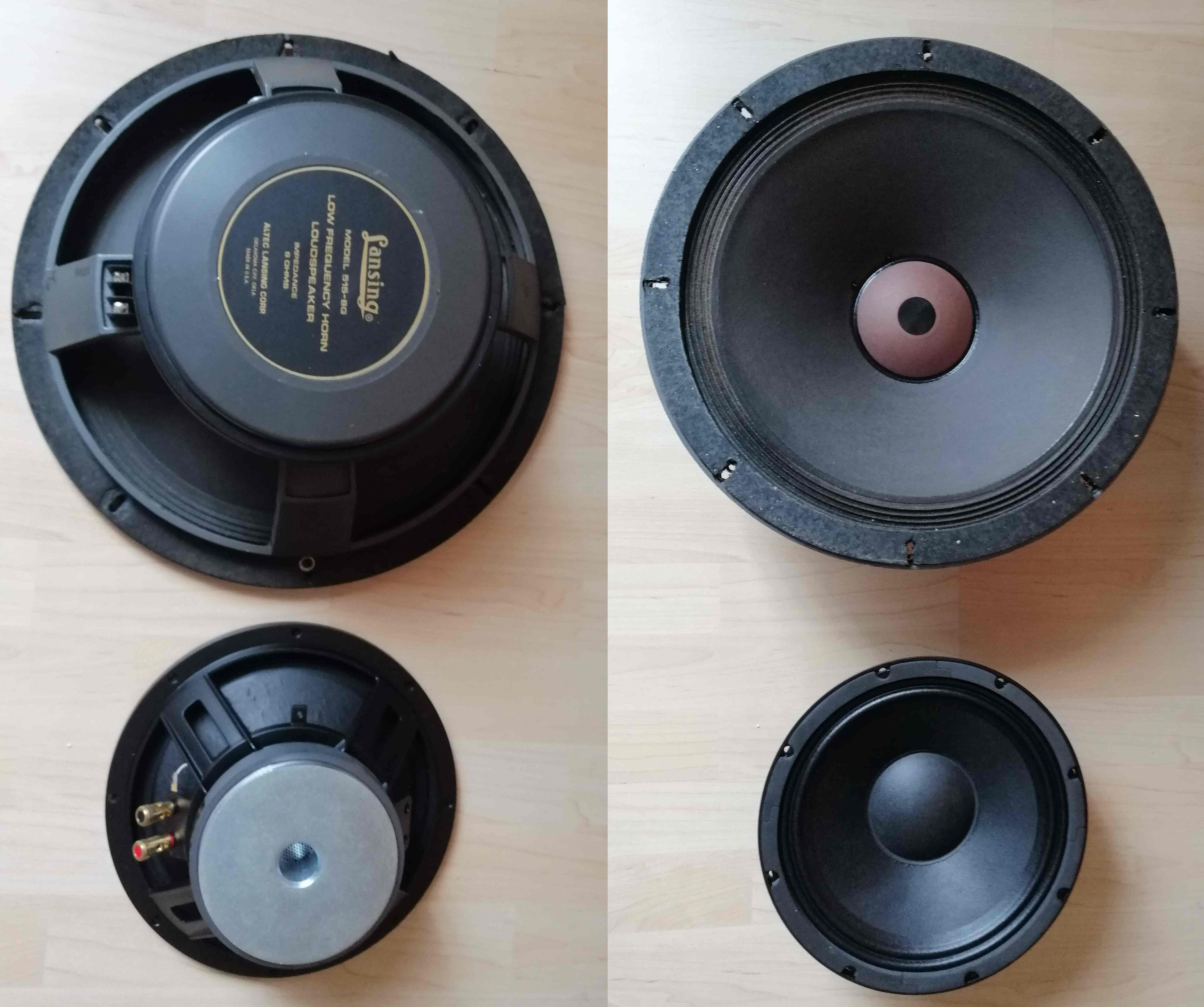

    Die Chassis und das Horn stehen feste und sind schon bei mir. Das MRH200, SPA-110 PA und der CDX1-1447 ist das Equipment meiner Wahl. Die Qualität, Verfügbarkeit und auch der Preis sind einfach nicht weg zu diskutieren.
    In der Original Vott A7- AG soielt der Bass 515-8 G
    http://www.lansingheritage.org/html/...nents/515g.htm
    Den SPA-110 PA finden wir hier:
    https://www.monacor.de/produkte/besc...ner/spa-110pa/
    Und wie sieht das Ganze im Vergleich aus?
    Anhang 52809
    Ich finde, dass sieht schon einmal gut aus:)

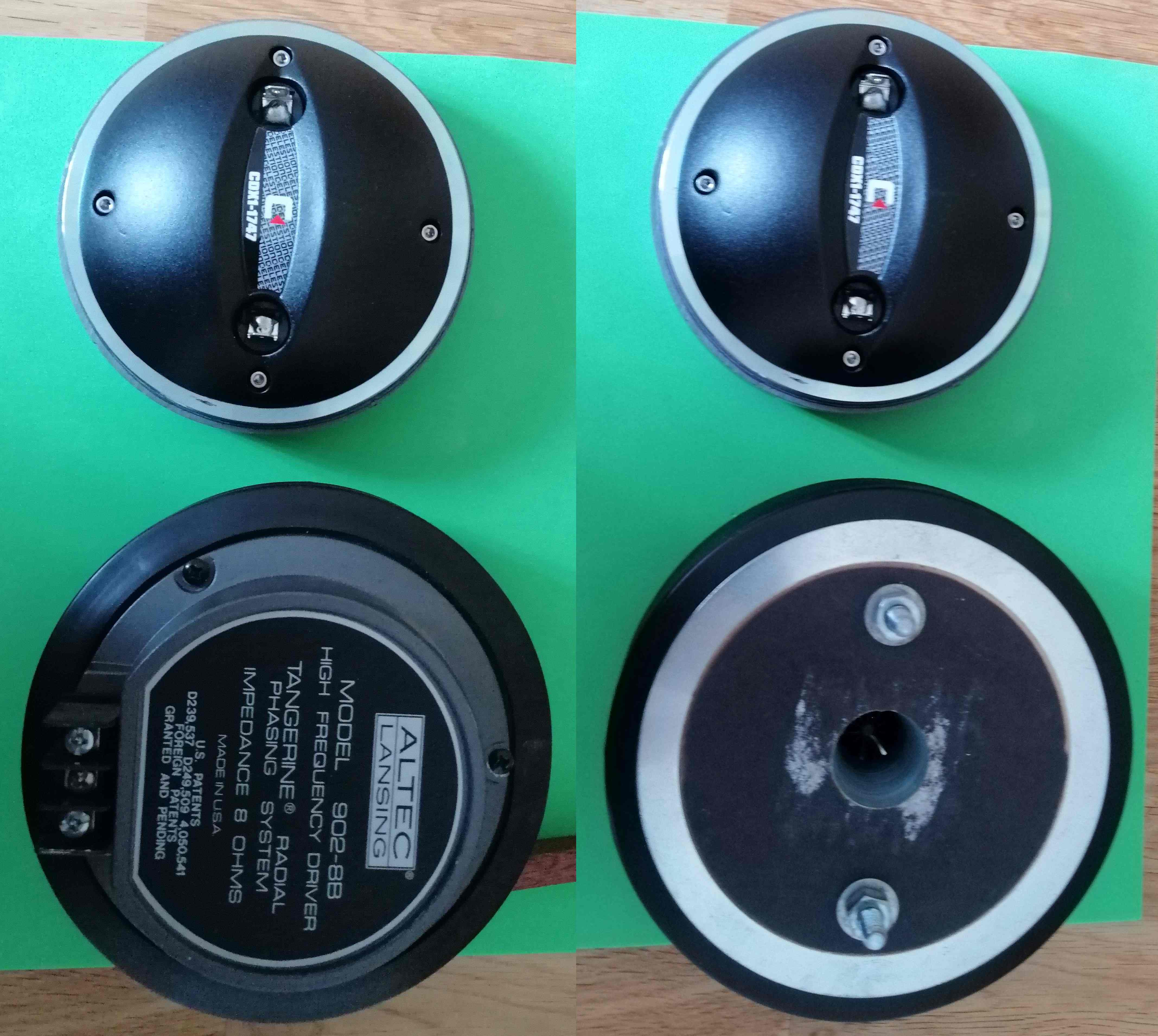

    Der HT im Original ist der 902-8b
    http://www.lansingheritage.org/html/...nts/902-8b.htm
    Hier nehme ich den Celestion CDX1-1747
    https://www.monacor.de/produkte/comp...er-/cdx1-1747/
    Und das sieht dann so aus:
    Anhang 52807
    Anhang 52808
    Mir fehlen nur noch Gummimanschetten. Wer eine Idee hat, immer her damit:)

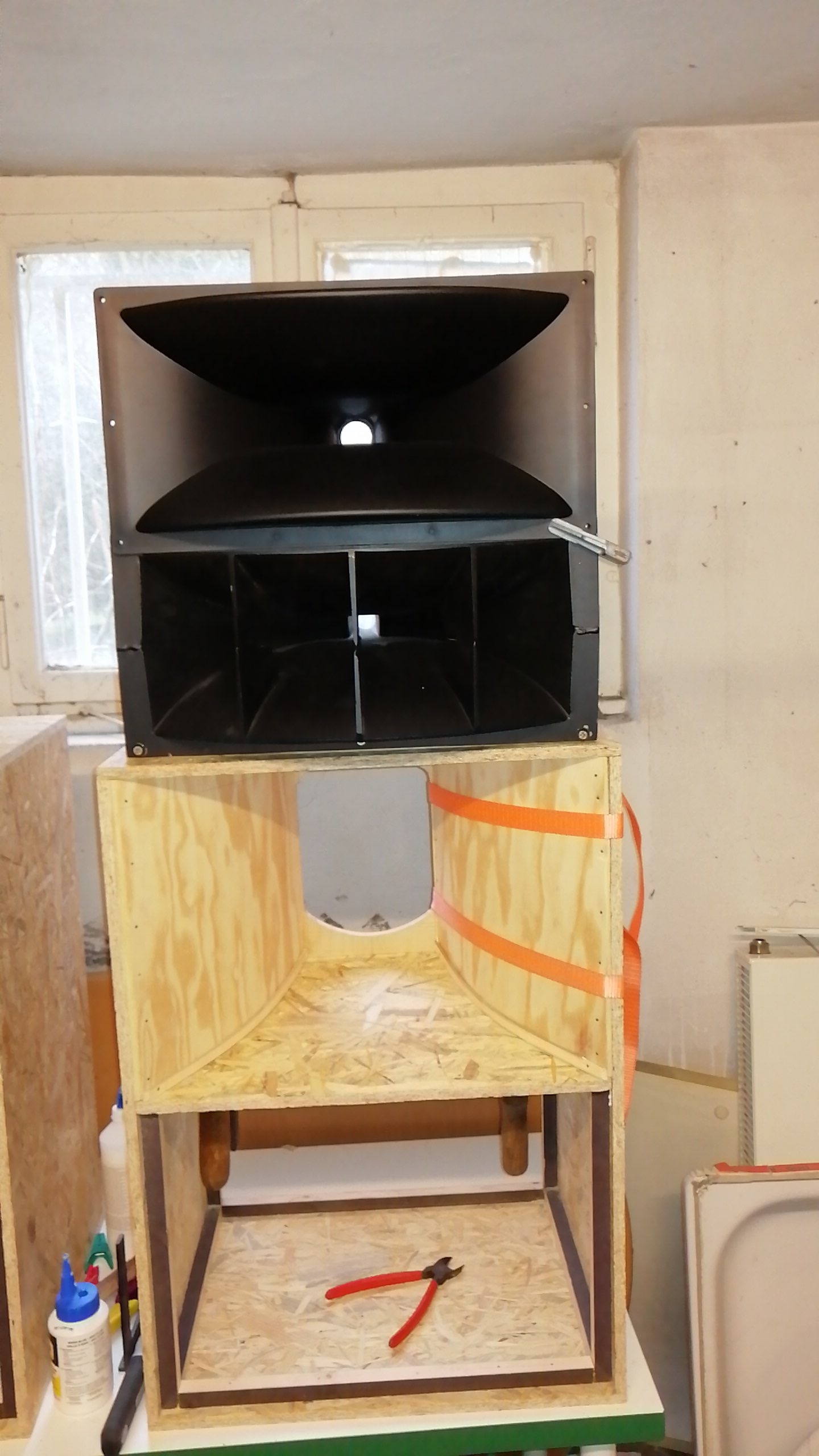

  • 23.02.2020, 13:46
    Kaspie
    Bei dem Wetter gehts wieder ab in den Keller zum wasteln .

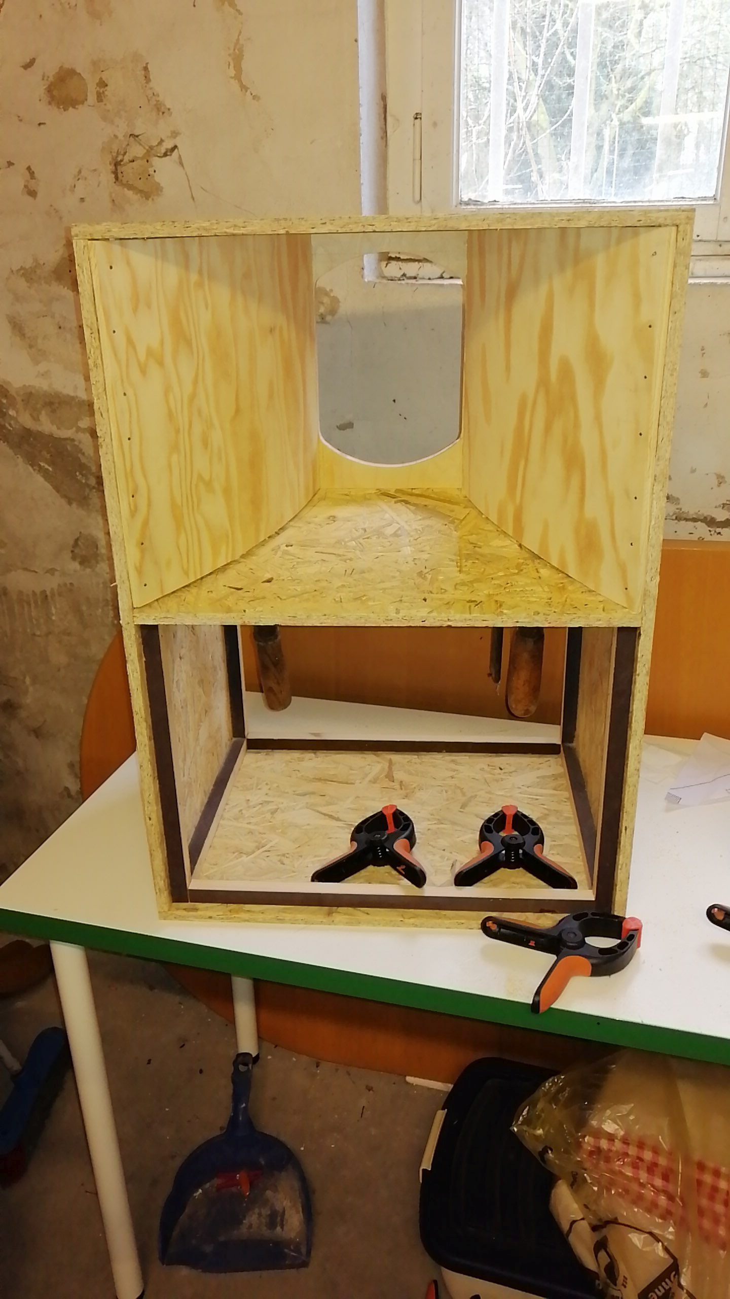

    Das zweite Horn ist zwischenzeitlich fertig und auch schon gespachtelt. Anhang 52981
    Ich habe zum Vergleich mal das HL1018 und das H811B nebeneinander gelegt, umdie Unterschiede zu sehen.
    Anhang 52982
    Hier auch mal übereinander
    Anhang 52983

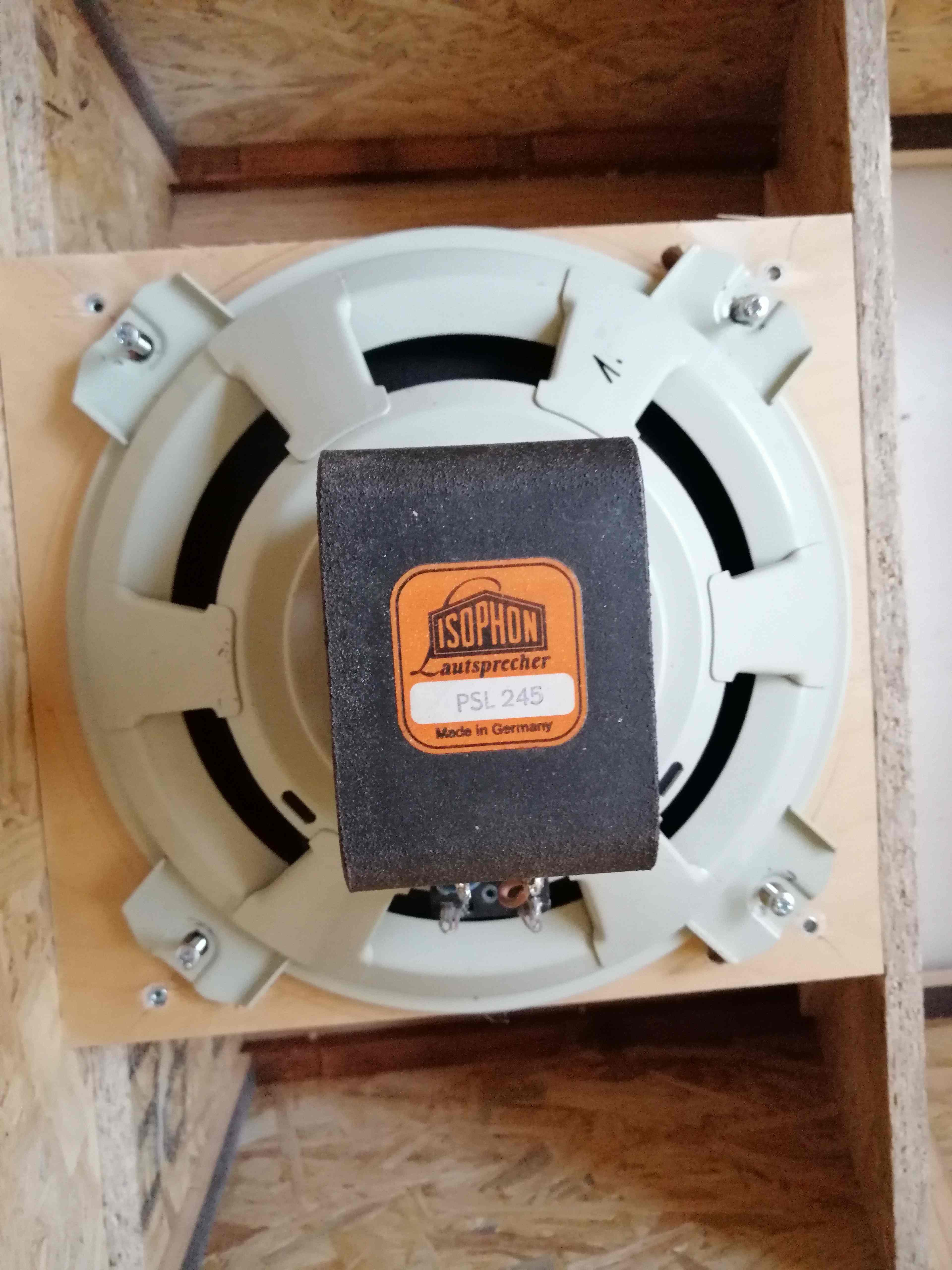

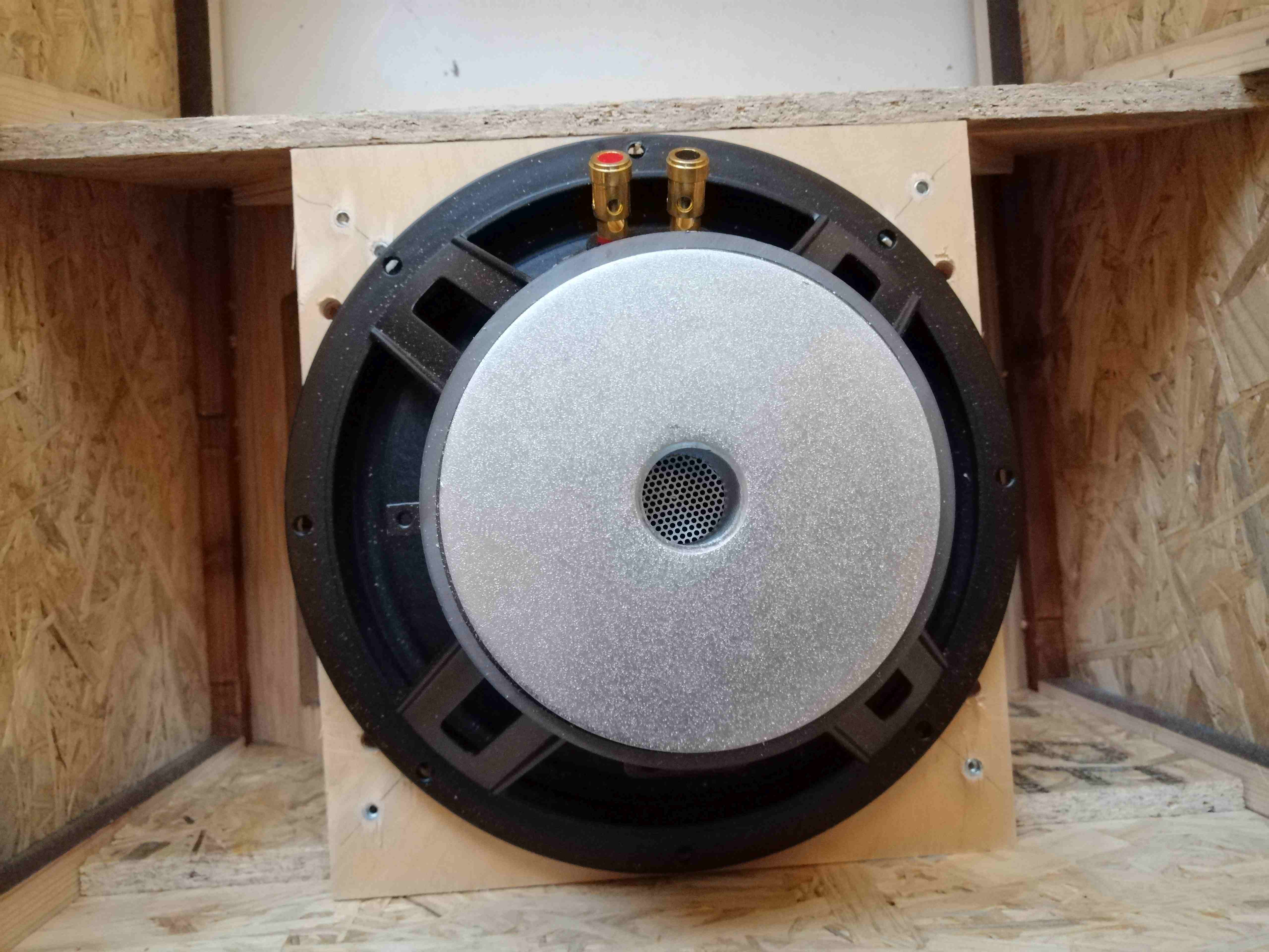

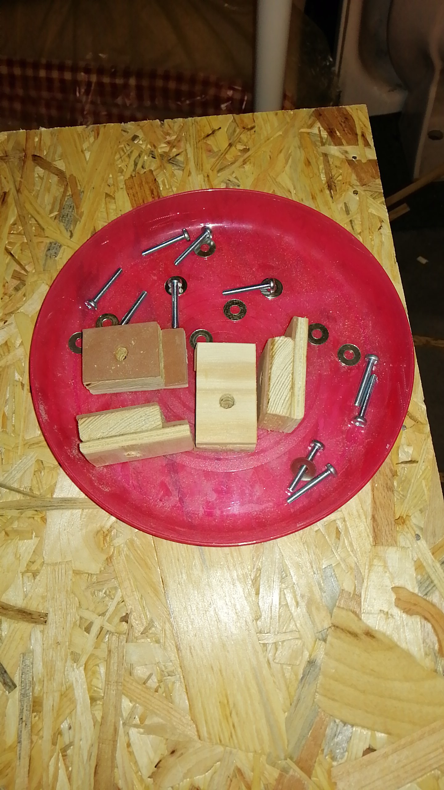

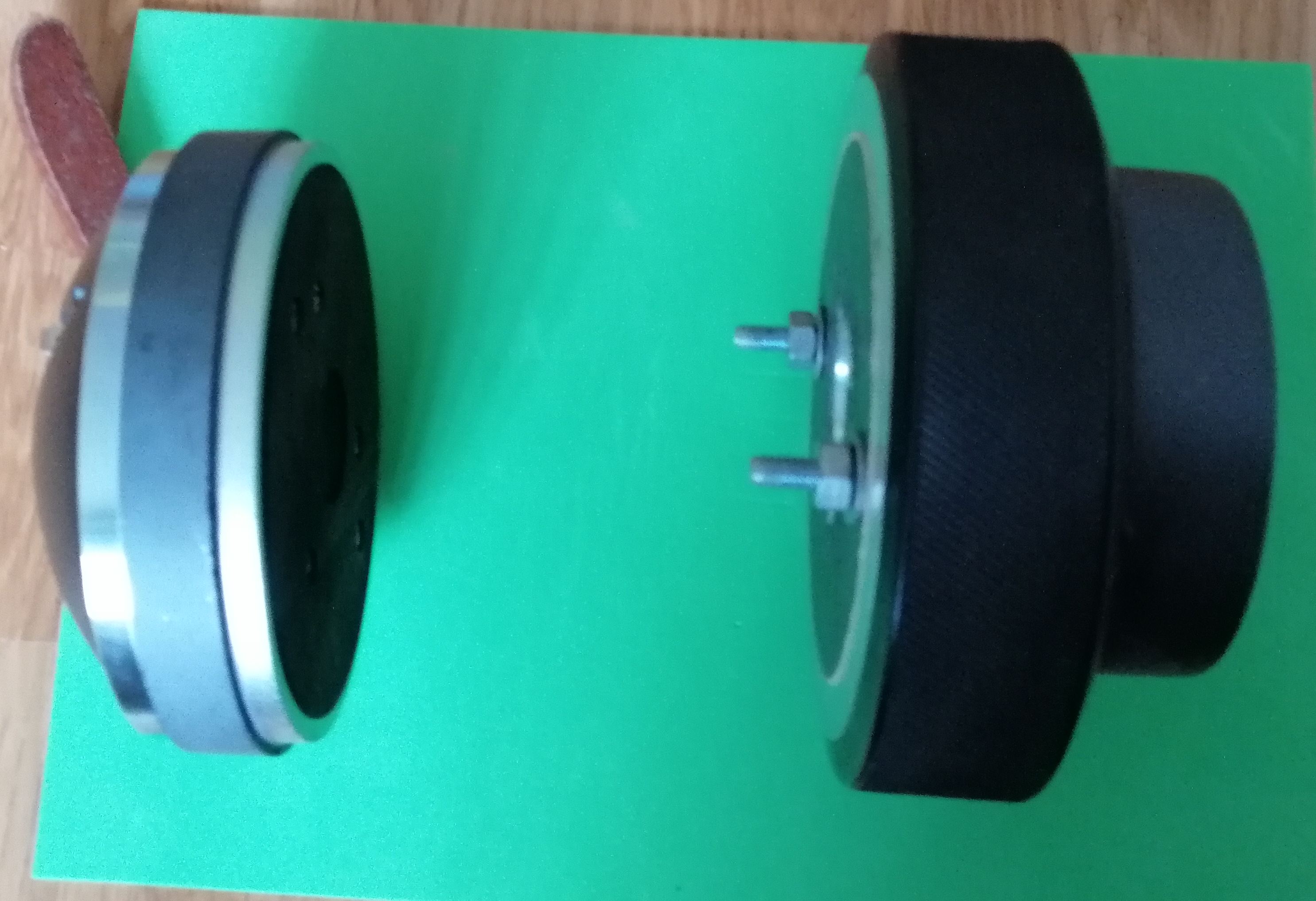

    Die Schallwand habe ich etwas flexibel aufgebaut. Der SPA110PA ist etwas größer als normale 10" er.
    Ich habe 2 x 4 Gewindehülsen verwendet und 8 mm Holzdübeln zur Fixierung des Treibers
    Anhang 52984
    Die SPA 110PA werde ich mit Holzklammern befestigen
    Anhang 52985
  • 23.02.2020, 15:34
    Die SPA 110PA werde ich mit Holzklammern[/QUOTE]
    Weshalb nutzt Du nicht die 8 Löcher im Korn ?
  • 23.02.2020, 16:34
    Kaspie
    Hallo Jörn,
    Die Schallwand hat nur eine Stärke von 12 mm und ich wollte nicht, dass die Einschraubmuffen zu sehen sind, Und mit 4 Schrauben, die etwas mehr als "handfest" angezogen werden, ist das Chassis sehr gut befestigt.
    (Der 30 er Wigo in der SIC" hatte nur 3 Befestigungsschrauben:))
    Die SW war ursprünglich für 10" vorgesehen und somit nur 25 cm breit. Mit dem SPA110PA mit seinen 26 cm musste ich etwas kreativ sein, da die Befestigungslöcher schon vergeben waren.
    Anhang 52987
    So sieht das dann mit dem SPA110PA aus
    Anhang 52988
    und die Klammern halten den Treiber schon feste genug
    Anhang 52989
    Ich habe beim Aufbau nicht immer alles richtig gemacht und würde es beim zweiten mal anders, einfacher machen.

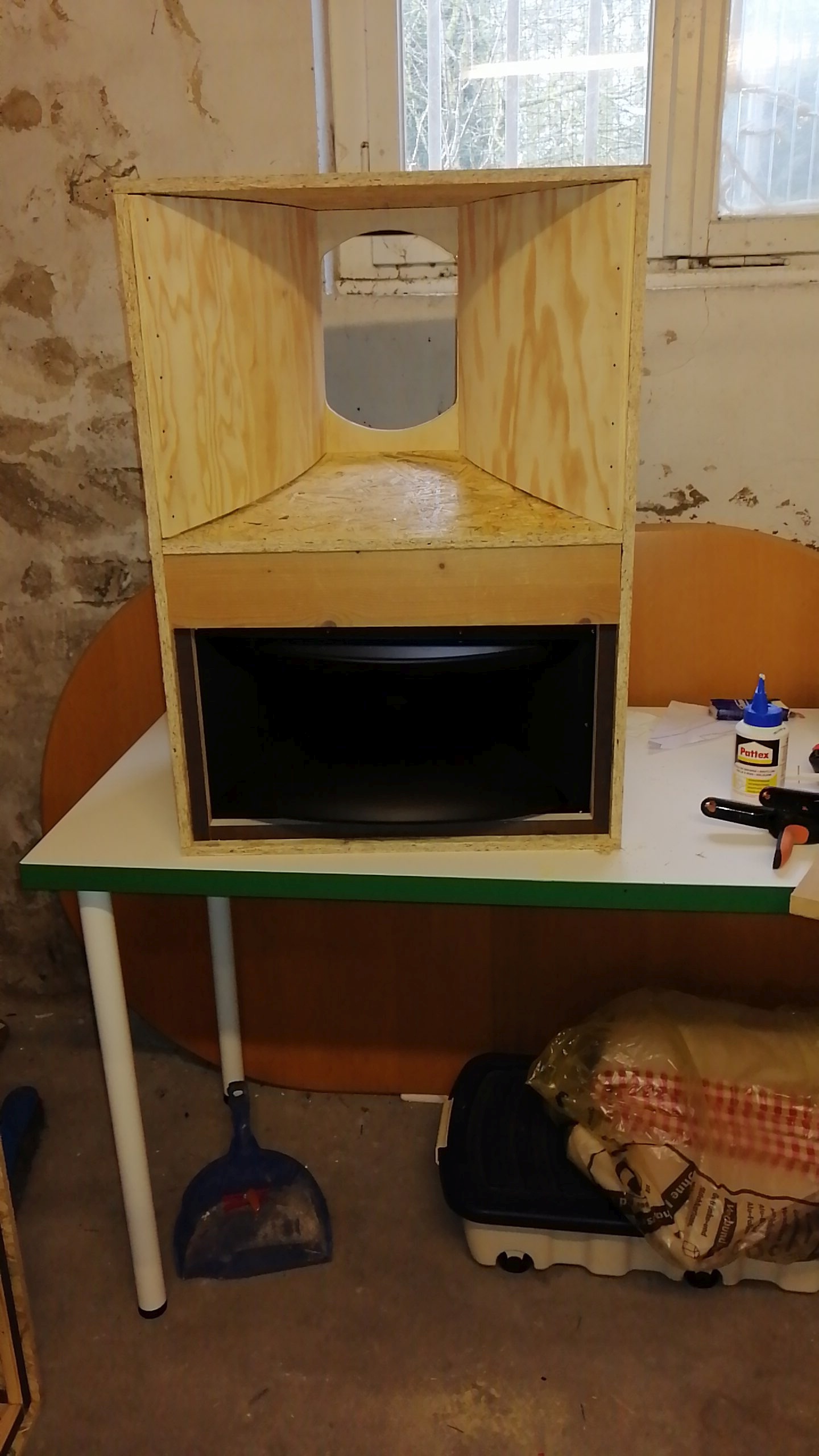

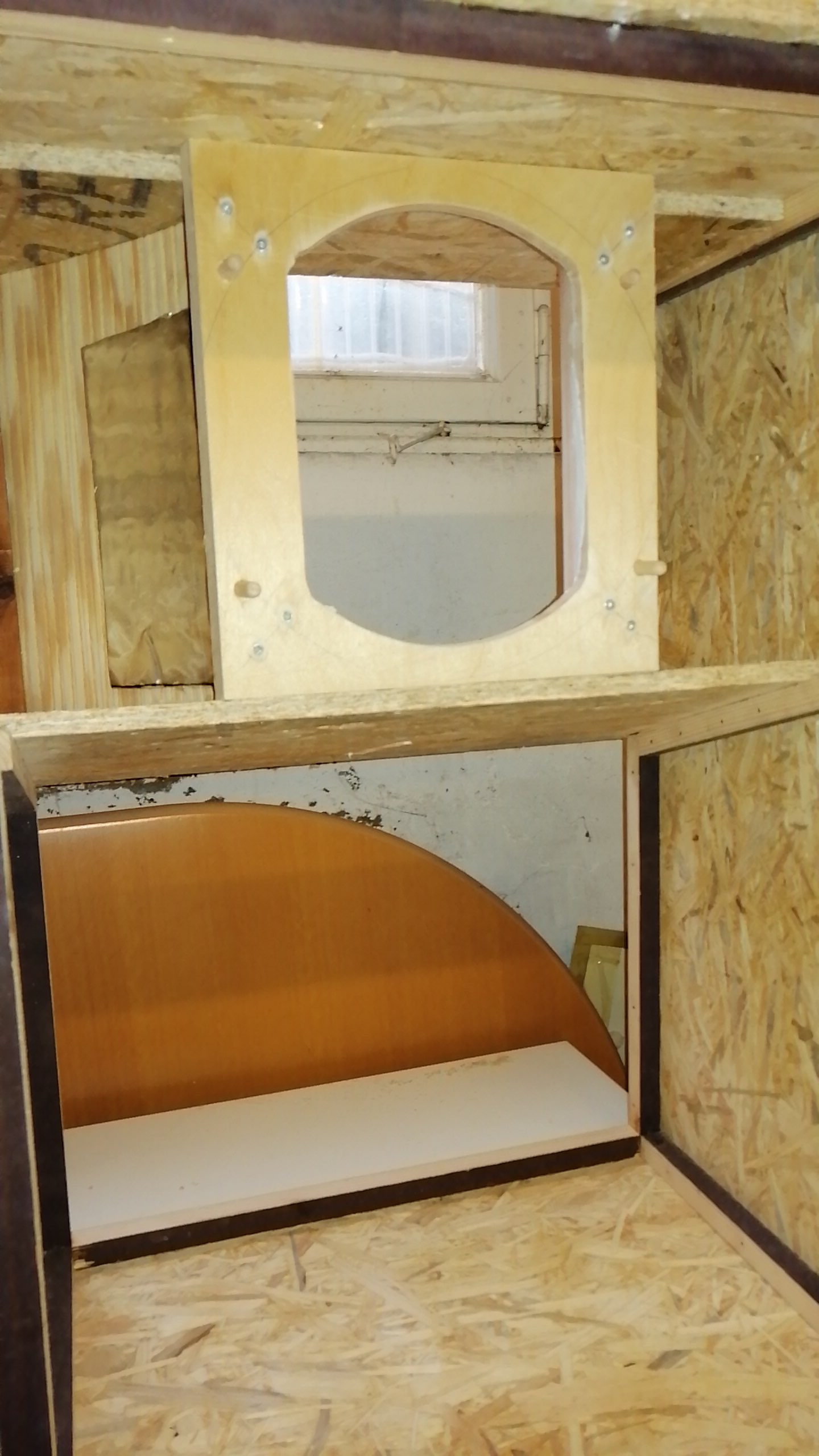

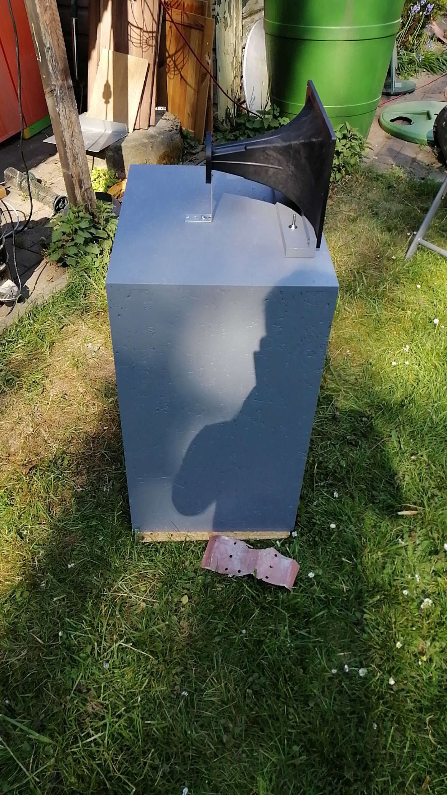

  • 26.04.2020, 19:08
    Kaspie
    Mit meiner kleinen Leichtbau Vott ginge es die letzten Tage. Schön Wetter will ausgenutzt werden
    - Anhang 54390 Anhang 54391Anhang 54392
    Morgen besorge noch eine OSB-Platte.
    Langsam kann man erkennen, was es mal werden soll.
    Das MRH 200 passt gut zu der Kiste. Das Horn lässt sich auch sehr gut mit einem Winkel abstützen.
