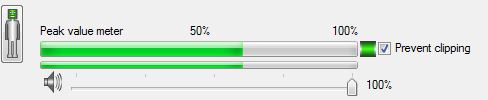

    Bizarre
    Wenn man "prevent clipping" aktiviert hat, wird die Vorverstärkung bei zu hohem Pegel automatisch reduziert....
    Anhang 51750 Standardfunktion unter Peace.....

    roomcurve
    Zitat von quecksel Beitrag anzeigen
    Hast du das mal gemessen? Wäre gut zu wissen wann der Kompressionseffekt einsetzt um ihn vermeiden zu können.
    Leider nur die Anzeige von Peace, wobei es auch ohne Peace funktioniert, leider konnte ich im Netz nichts drüber finden.
