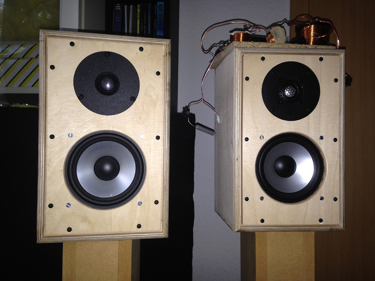

    Hallo Namensvetter,
    Die Schallwände sind gefräst, aber zum Umbau bin ich noch nicht gekommen. Könnte aber die nächsten Tage etwas werden.
    VG, Matthias

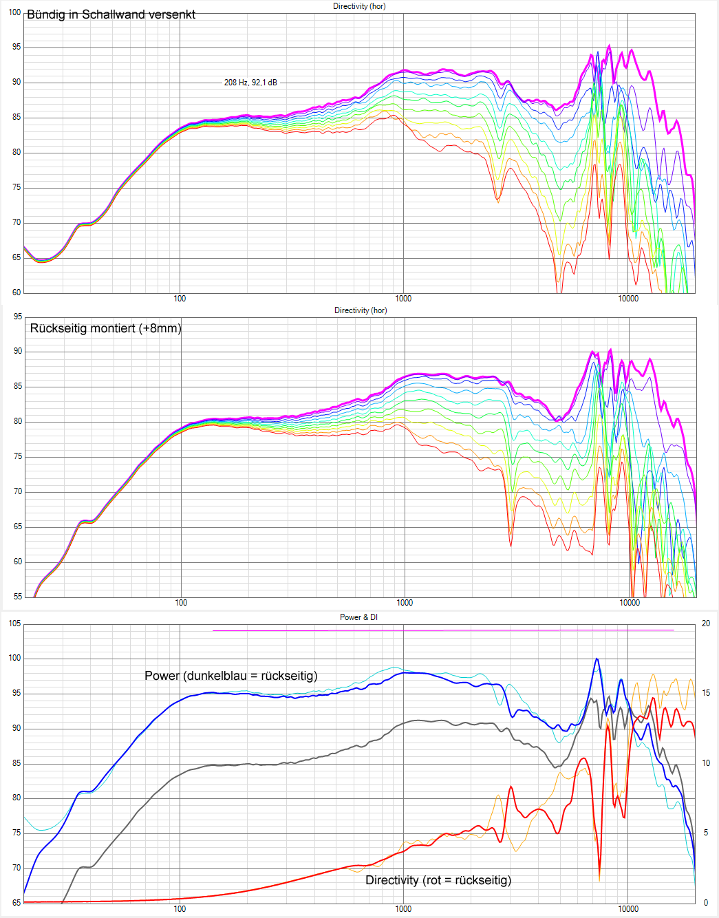

    Auswirkung des rückseitigen Einbaus
    Im Zusammenhang mit den LS3/5-Klonen taucht auch immer wieder die Frage auf, welche Auswirkungen der rückseitige Einbau auf das Verhalten des Tiefmitteltöners hat. Da der erste Aufbau mit bündigem Einbau von Vorne geschah, habe ich für dieses Projekt den direkten Vergleich. Ein paar Einschränkungen sind leider gegeben:
    • kein Pegelabgleich zwischen den Messungen
    • Messung erfolgte ohne Drehteller
    • leider weiß ich auch nicht mehr, ob beide Messungen mit dem selben Chassis erfolgt sind.
    Dies im Hinterkopf - nun die Messungen:
    Anhang 51578
    Was ich da für den rückseitigen Einbau herauslese:
    • geringere Auswirkung der Diffraktionseffekte.
    • gleichmäßigere Directivity
    Erklärungsansatz: Es entsteht eine erste Diffraktionskante am Einbauloch, die messtechnisch unproblematisch ist, weil sie sich durch den geringen Abstand zum Membranrand gut herausmittelt. Die Diffraktion an den eigentlichen Schallwandrändern spielt dann eine verringerte Rolle.
    Wo ich mir die exakten Daten leider nicht notiert habe: Der QMSc schien bei rückseitigem Einbau etwas höher zu sein, bei gleichem Chassis und gleicher Bedämpfung. Der Anstieg war (aus dem Kopf) von 5,6 nach 6,0. Das kann auch andere Ursachen haben, da z.B. auch die Verschraubung diesen Wert beeinflußt. Ich fände es aber nicht unplausibel, dass diese Art des Betriebs hinsichtlich mechanischer Verluste günstiger ist.
    Wenn man in der Lage ist, den erhöhten Tiefenversatz in irgendeiner Form in der Beschaltung nutzen zu können, scheint es durchaus gute Gründe für den rückseitigen Einbau zu geben. Ich würde aber auch nicht ausschließen wollen, dass die Diffraktion am Einbaurand auch ein paar negative Auswirkungen haben kann.
    - Matthias
  • 18.11.2019, 12:13
    Danke Matthias.
    Sehr interessant.
    Kriegste da was hin, wenn Du die EInbau-Öffnung leicht "entgratest" oder abrundest ?
    Bei dieser sehr dünnen Schallwand ist ja wenig Fleich dafür.
    Auf der anderen Seite: es scheint ja ein beherrschbarer Einfluss zu sein.
  • 18.11.2019, 14:54
    mtthsmyr
    Hallo Jörn,
    ist im Foto nicht gut zu sehen, aber die Öffnung hat eine leichte Aufweitung verpasst bekommen. Dazu habe ich einen Viertelstabfräser R=6,5 genommen und damit den Rand etwar 2 bis 3mm aufgeweitet. Da hätte ich gerne noch etwas tiefer gefräst, aber dann hat der Anlaufring keinen Halt mehr gefunden. Hätte man von vornherein anders angehen müssen... 45°-Fase wäre prinzipiell auch interessant.
    Was würdest Du Dir von der Maßnahme versprechen, die Kante stärker zu brechen?
    VG, Matthias
  • 18.11.2019, 15:08
    Die Auswirkungen "nahe Kante" etwas zu reduzieren... obwohl die hier ja beherrschbar erscheint. Weiter "oben" kommt ja eh der Hochtöner.
    Wenn dann der Preis "ferne Kante (Gehäuse)" dafür zu zahlen ist, macht das natürlich wenig Sinn.
  • 18.11.2019, 15:17
    mtthsmyr
    Für so einen Vergleich würde ich gerne erst einen Drehteller haben. 45°-Fase oder eine nahezu volle R9,5-Abrundung wären schon denkbar. Aber wie Du schon anmerkst, vielleicht ist es auch sinnvoll die erste Kante stehen zu lassen.

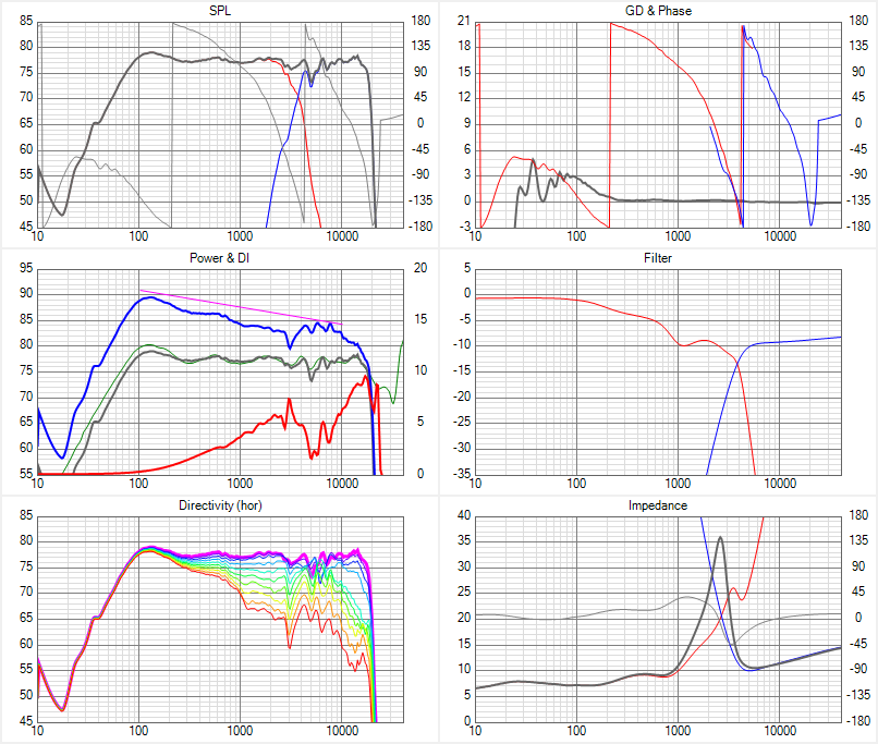

    Mittlerweile läuft einseitig der andere Hochtöner (SEAS H0414 / 19TAF/G). Dieser ist nahezu identisch zum H0532 / 19TAFD/G, nur dass der H0532 über einen zusätzlichen Kompensationsmagntet verfügt, der aber wohl wirklich nur der magn. Schirmung dient.
    Anhang 51603

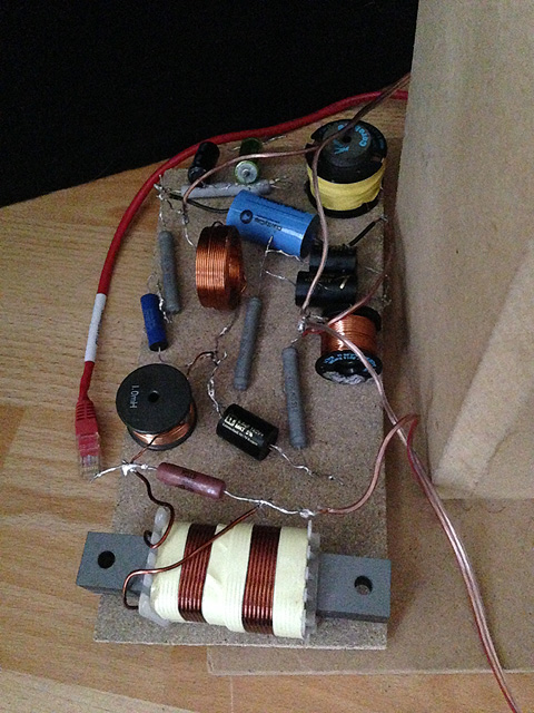

    Dass ich das ganze erst einmal nur einseitig gemacht habe, liegt u.a. daran:
    Anhang 51604
    :eek:
    Das ist lediglich der Tiefpass *hust*.
    Da der AL130 nicht so viel Bass macht, wie die Simulation versprochen hatte, ist der Pegel des Gesamtsystems nochmal um 2 dB reduziert worden. Dazu war u.a. ein zusätzlicher LCR auf der Einbauresonanz erforderlich. Der Wirkungsgrad liegt nun bei 80dB... können auch 79dB sein. :o
    Jedenfalls wollte ich erst einmal sehen, ob diese Maßnahme überhaupt so funktioniert wie gedacht, bevor ich das beidseitig aufbaue. Der Hochtöner gibt sich ganz bescheiden mit einem Filter 4. Ordnung und einem L-Pad zufrieden. Der Teil befindet sich auf einem nicht abgebildeten Extrabrett.
    Sehr erfreulich sind die kleinen Kapazitäten (vom LCR abgesehen), insb. im Hochton (2,2uF + 2,7uF), was das Projekt für weitere Experimente mit Kondensatoren qualifiziert.
    Mit dem H0414 lassen sich die Messungen, die ich von der Harbeth habe, bis hin zu kleineren Diffraktionspeaks ganz gut reproduzieren. Im ersten Hörtest scheint das auch sehr gut zu passen. Und den Bassboost macht der AL130 auch ganz gut mit. Das kann man schon mal so probieren... :cool::cool:

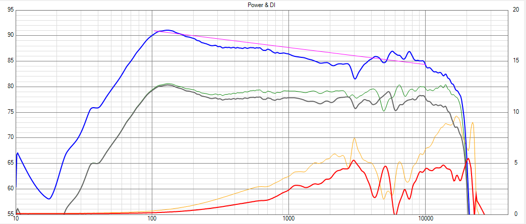

    Update
    Die Weiche wurde geändert - der LCR im Bass ist entfallen und ein paar kleinere Teile angepasst
    Anhang 51808
    Grün ist die alte Abstimmung, schwarz die neue. Der Pegel wurde oberhalb von 100Hz um 1,5dB angehoben. Also praktisch der Basslevel um 1,5dB reduziert.
    Mir gefällt es so besser. Insgesamt ist die Wiedergabe so etwas leichtfüssiger und dynamischer. Das Chassis wirkt nicht mehr so bemüht. Bei manchen Stücken fehlt mir entweder unten herum etwas, oder der Oberbassbuckel wird zuviel. Ein Phänomen hatte ich auch schon vorher erfahren: je weniger Bass (<100Hz) die Kiste macht, desto störender wirken die Raummoden oberhalb von 100Hz. Vorher ließ sich das mit dem Schließen der Zimmertür testen. Bei geschlossener Tür war mehr Tiefbass zu hören. Die Raummoden im Oberbass waren dann weniger auffällig. Aktuell ist die Kiste ein totales Raummodensuchgerät. Man könnte auf die Idee kommen, mal raumakustische Maßnahmen zu ergreifen. :o

    Noch ein Bild: hier mal 0° und 30° im Vergleich.
    Anhang 51807
    Bis auf die Störung bei 5,5kHz strahlt die Box im Hörfenster recht gleichmäßig und breit ab. Die Stereophile-Messung des Rahmeneinflusses macht Hoffnung, dass die Störung durch einen Bespannrahmen noch reduziert werden kann.

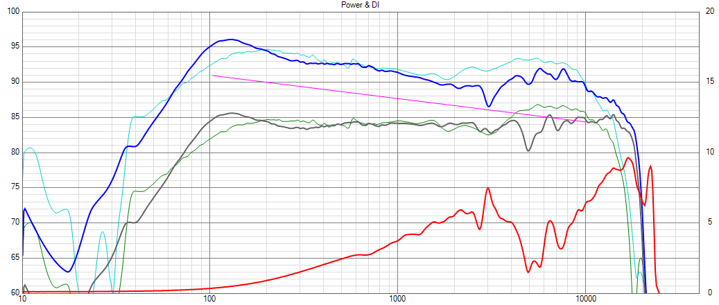

    Bin weiter gekommen - das ist die aktuelle Weiche:
    Anhang 51985
    Was ist anders? Der Hochtöner ist insgesamt 1dB lauter und die Superhochtonanhebung ist weg. Elektrisch läuft der Hochtöner im Passband jetzt linear. Ansonsten habe ich die Senke bei 1kHz aufgefüllt (Grüne Kurve= alte Version).
    Anhang 51984
    Diese Senke war in den Referenzmessungen mehr oder minder vorhanden. Deswegen habe ich sie erst einmal versucht nachzubilden, um zu schauen was das soll. Die Senke schiebt Stimmen tendenziell in den Hintergrund - das Gegenteil von: die Stimme schreit einen an. Trotzdem hat es so überhaupt keine Freude gemacht Gesang zu hören, weder männlichen, noch weiblichen. Nachdem die Senke aufgefüllt war (als isolierter Schritt), war es wie Tag und Nacht. Gesang deutlich erfreulicher. Und Instrumente haben auch noch mal an Stimmigkeit gewonnen. Krass, was die kleine Delle da ausmacht. Das Absenken des Superhochtons hat die vorher vorhandene metallische Härte reduziert. Und das Anheben des Hochtons war dann der letzte Schritt. Scheint zu passen - muss das mal ein paar Wochen auf mich wirken lassen.

    Anhang 51990
    Das ist noch der Vergleich meiner aktuellen Version mit Olafs aktuellem MLWR. Den Harbethklon erkennt man gut am Oberbassbuckel => Beschriftung nicht erforderlich. Beim MLWR muss man berücksichtigen, dass wir bisher keine vertikalen Winkelmessungen vom Hochtöner gemacht haben. Der 6kHz-Buckel der "power"-Kurve dürfte real schwächer ausgeprägt sein.
