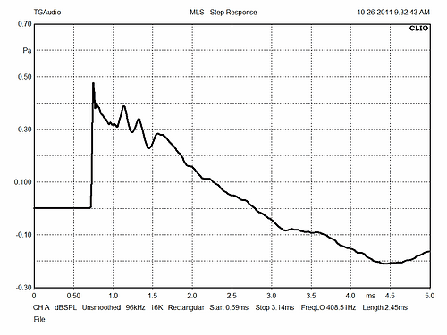

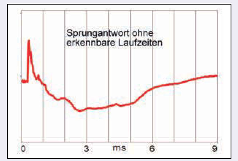

    Schau Dir mal die Impuls- und Sprungantwort des Mangers an, da ist Attacke angesagt und die über den gesamten Frequenzbereich.
    Das kann ich nicht nachvollziehen, was ist da so besonderes? Die Sprungantwort sieht wie ein typischer Bandpass aus (wie jeder Breitbänder). Beim Test der Stereo sieht das dann so aus:
    Quelle: https://www.mangeraudio.com/images/c...tereo_1309.pdf
    Anhang 50789

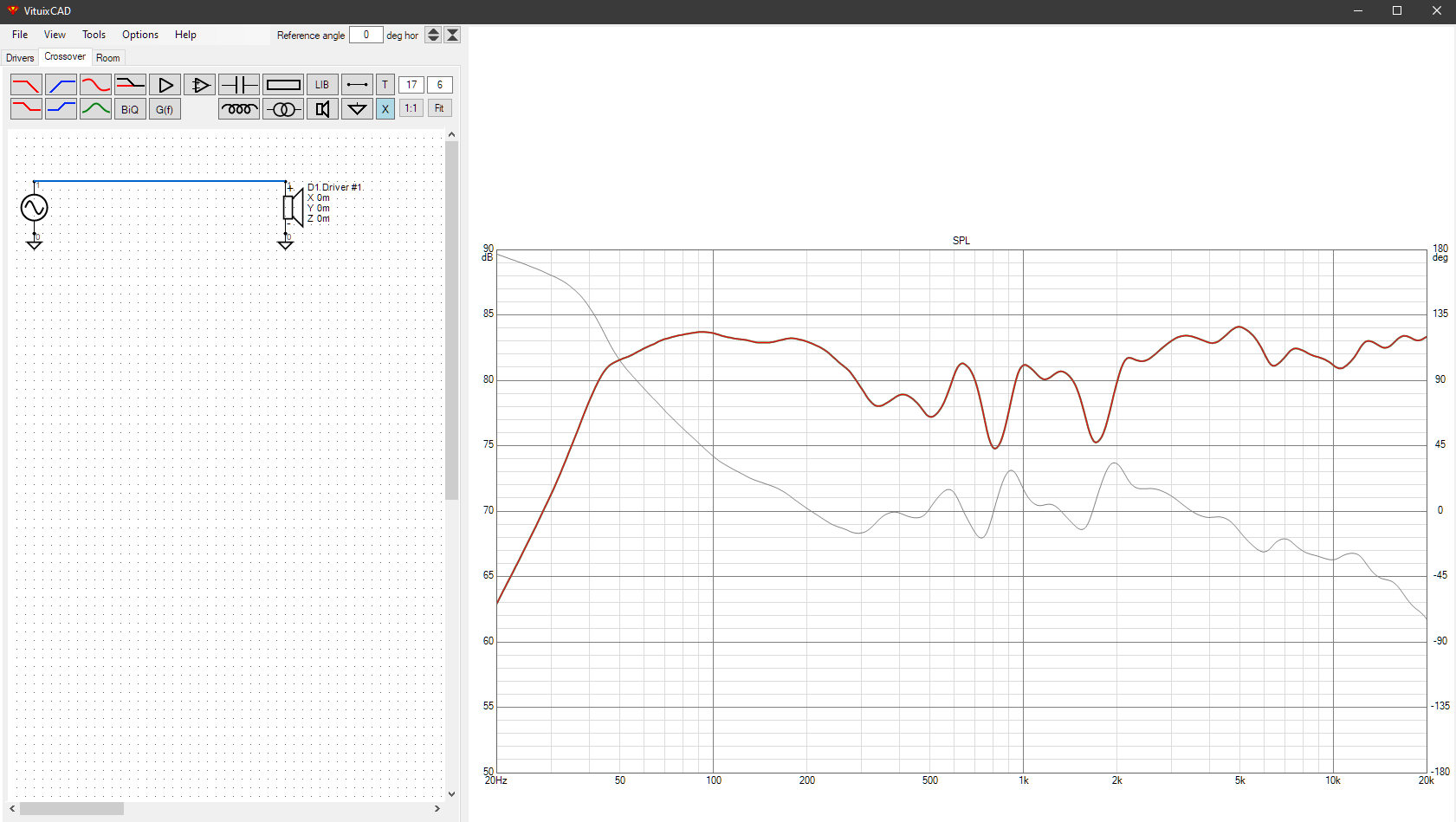

    Man kann aber auch die Messung des Manager S1 aus der Audio nehmen
    https://www.mangeraudio.com/images/c...y_1203_web.pdf
    diese in VituixCAD einpflegen und so FG und minimum-phase erhalten (bei Annahme eines Minimalphasigen System):
    Anhang 50790

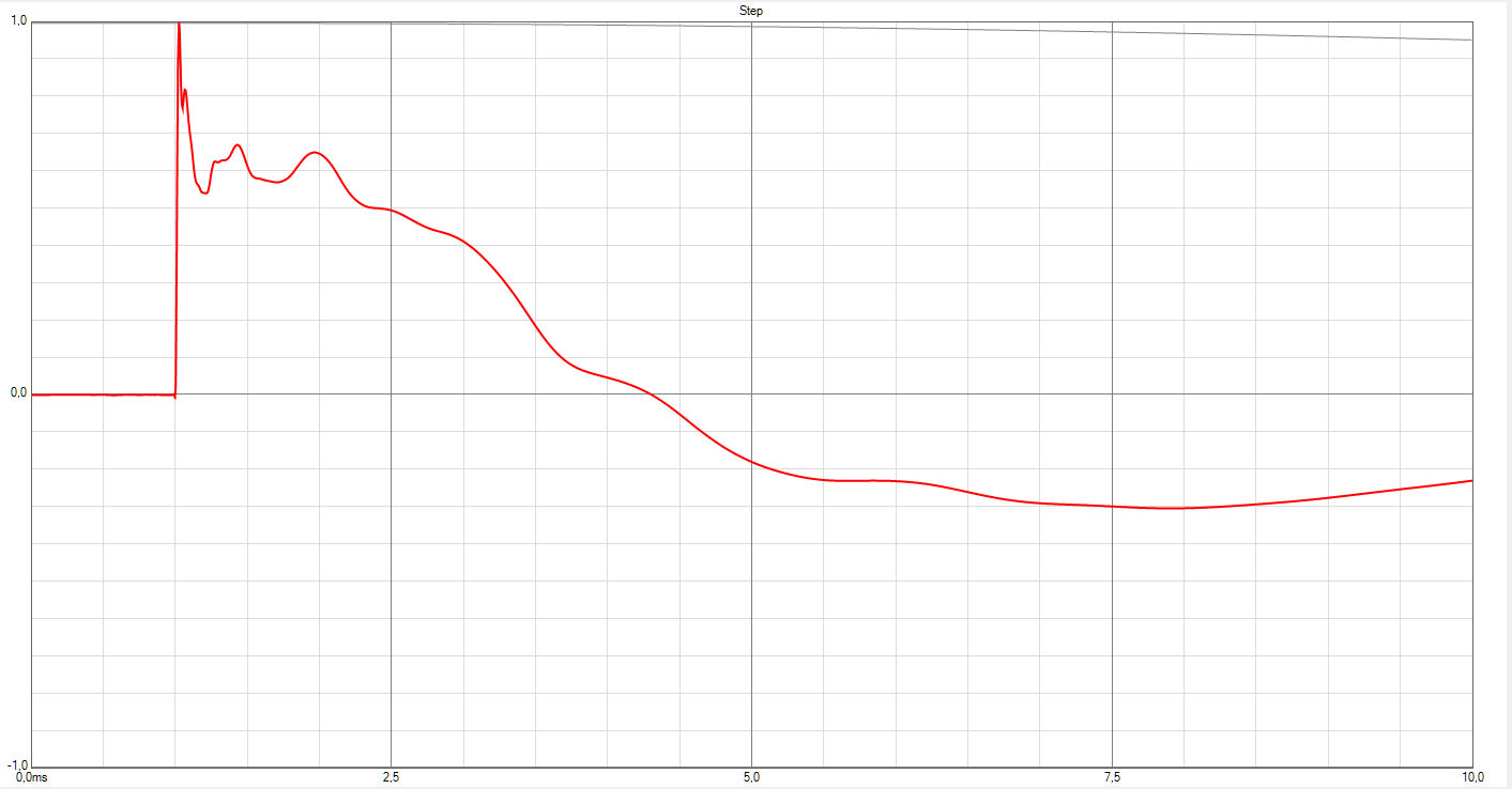

    Daraus kann wiederum die Sprungantwort bestimmt werden:
    Anhang 50791
    Diese hat große Ähnlichkeit mit der von troelsgravesen bestimmten Sprungantwort des einzelnen MSW Chassis:
    Quelle: http://www.troelsgravesen.dk/Manger.htm
    Anhang 50792
    Aber was kann ich daraus ablesen, wir wissen noch nicht einmal mit welchem Signal die Sprungantwort erzeugt wurde?
    Wenn man fälschlicherweise, wie ich es versucht habe, den Frequenzgang linearisiert, dann wirken sich die PEQs negativ auf das Zeitverhalten des Wandlers aus und man nimmt dem Wandler seine beste Eigenschaft.
    Die Mango oder S1 verhält sich ab der Trennung zum TT wie jeder andere LS.
    Das ein Breitbänder ein "phasenrichtiges" Verhalten zeigt, erst recht mit Flachmembran, steht außer Frage. Aber ist eine gleichmäßig-geringe Gruppenlaufzeit des Gesamtsystem nicht entscheidender über den "zeitrichtig empfundenen Klang"?
