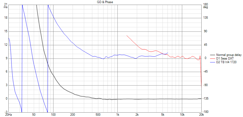

    Ich hab mir das mal angeguckt. Wie bin ich vorgegangen? Erstmal fällt auf, dass die Treiber unterschiedliches Scaling haben--->beide auf 7 dB gesetzt. Dient nur der Übersichtlichkeit, man vergisst sonst schnell beim übertragen in den DSP, dass da auch noch zwei dB Unterschied sind. (Rate mal, woher ich das weiß...) Dann den TMT auf mute, Allpass auf short, LR24 im HT-Zweig auf short und dann das Delay angepasst auf -4795μs:
    Anhang 50250

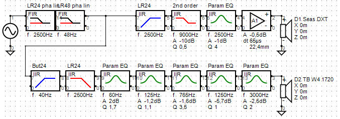

    Das wäre jetzt der Richtige Zeitpunkt, die Phase weiter zu linearisieren, so man dies wollte. Aber erstmal gucken, ob es nicht auch so geht.
    Delay auf TMT übertragen, die 2 dB Pegel angepasst, Allpass und LR24 Filter wieder aktiviert und den TMT wieder aktiviert:
    Anhang 50251

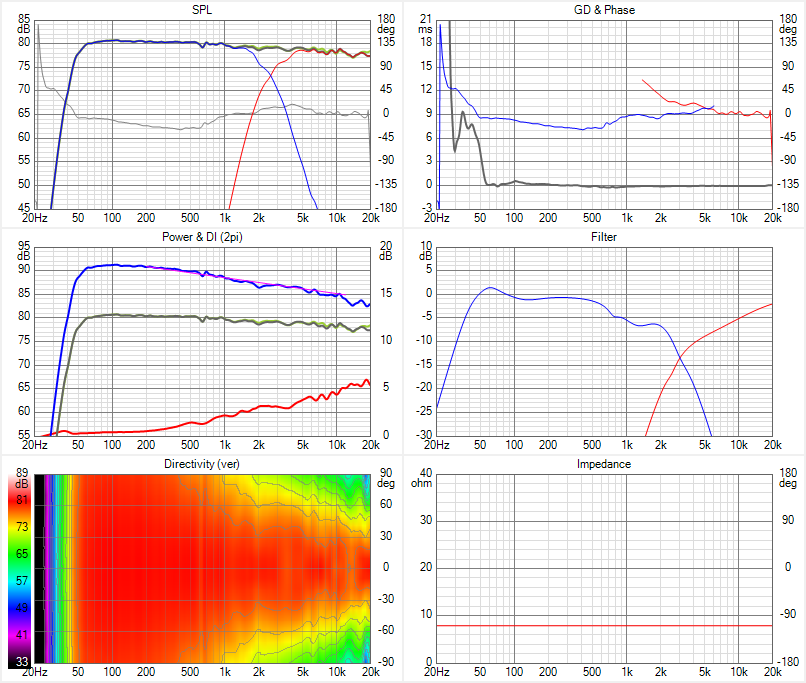

    Genauer blick auf die Phasenlage:
    Anhang 50252
    Das könnte doch schlimmer aussehen. Die Phasendrehungen im Bass kommen von der BR-Abstimmung und dem Subsonic. Die Abweichungen vom Hochtöner kommen vom natürlichen Abfall des Hochtöners unterhalb seiner Reso. Könnte man jetzt mit einem weiteren Allpass bekämpfen, aber das ist dann wirklich nur noch Kosmetik. Naja, die GDL im Bass könnte man noch schöner machen... Sieht ja ungefähr nach LR48 aus, der Abfall da im Bass (24 dB/okt vom BR und 24 dB/okt vom Subsonic). Also noch ein LR48 pha lin davor gesetzt, bei 48 Hz siehts ganz gut aus:

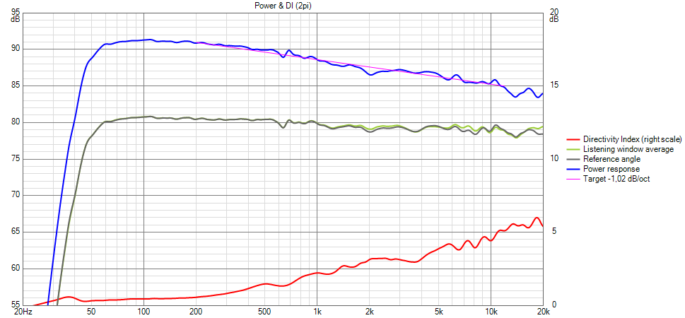

    Anhang 50253
    Anhang 50254
    Wie man die FIR-Filter jetzt im MiniDSP umsetzt, ob das Überhaupt geht? keine Ahnung. Ob es einen hörbaren unterschied macht? Die GDL-Entzerrung im Bass vielleicht. Aber wenn man die FIR-Filter jetzt rausnimmt, ändert sich am Amplitudenverhalten nichts, und man hatte auf dem Weg dahin immerhin eine nette übersichtliche Darstellung der Phasenbeziehungen.
    Ich würde den Lautsprecher im Hochton nicht ganz so defensiv abstimmen (shelving Filter auf -11, gain HT +1 dB)... aber das ist eher OT hier.
    Anhang 50255

    das sieht verdammt gut aus, ABER sehe ich das richtig, dass der DI bei 1kHz gerade mal 2,5dB beträgt? Dass ist viel zu wenig.

    Directivity Index zu deutsch das Bündelungsmaß BM
  • 14.08.2019, 18:39
    Nicht mein Lautsprecher... Mir ging es nur um die Hilfestellung bei der korrekten Filterauslegung und dem handling von VituixCAD.
    Eine Frage muss ich zu deiner Aussage aber stellen: wofür zu wenig? Der Lautsprecher ist als reine Nahfeldabhöre am PC gedacht, dafür sollte das in Ordnung gehen.
  • 14.08.2019, 19:00
    Moin Onno,
    nach SSF/EBU Tonmeister-Empfehlungen sind 2,5 dB @1kHz zu wenig. Selbst als Nahfeldabhöre..... 3dB entspricht Halbraumstrahler.

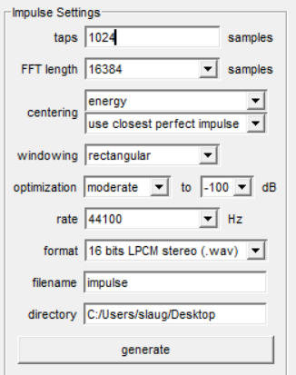

    Nun aber - wenn ich die Filter erstellen lasse, bekomme ich untenrum plötzlich einen Hochpass!?
    Da ist mein Latein am Ende.
    https://www.bilder-hochladen.net/fil...68-6g-af81.jpg
  • 14.08.2019, 21:14
    Wahrscheinlich zu wenig Taps... Optimization auf maximal kann auch helfen. Aber ich fürchte du braucht etwas mehr taps.
    So, habe nun ein bisschen in rephase gespielt. Versuch mal folgende Settings:
    Anhang 50267
    (funktioniert auch bei 96 kHz, Format musst du noch an die MiniDSP specs anpassen)

    Danke für deine Mühen - dass Optimierung das Zauberwort ist, steht im MiniDSP-Tutorial nicht.
