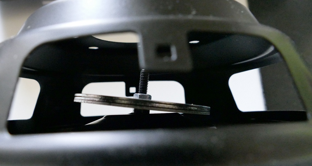

    der TB W5-1138SM geht als Mehrfachmörder in mein persönliches HiFi-Geschichtsbuch ein. Nachdem er bei der Westra-Passivmembran die Verklebung zwischen Sicke und Membran zum Reißen brachte, hat er für die Reckhorn-Passivmembran ganze zwei Minuten gebraucht, um diesen Schaden herbeizuführen:
    https://www.diy-hifi-forum.eu/forum/...6&d=1548157725
    https://www.diy-hifi-forum.eu/forum/...5&d=1548157725
    Die Passivmembran von Herrn Reck scheint mir noch nicht ganz ausgereift. Anscheinend sind die Kräfte bzw. die Hebel, die die Gewichte durch ihre Eigenschwingung auf den Übergangspunkt zur Membran entwickeln, zu groß.
    Ich habe jetzt die Mutter, die die Schraube an der Membran konterte, entfernt und die erste Scheibe vollflächig mit der Membran verklebt:
    https://www.diy-hifi-forum.eu/forum/...4&d=1548157725
    Dadurch wird a) die Anfälligkeit der Scheiben zur Eigenschwingung reduziert und b) die Übergangspunkt zwischen Membran und Scheiben gestärkt bzw. vergrößert. Test folgt morgen.

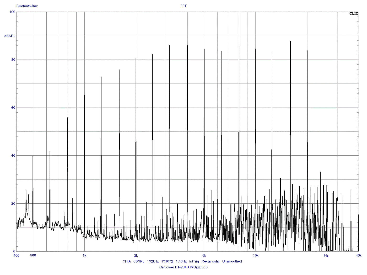

    IMD Carpower 85dB und 95dB (in 30cm Abstand):
    https://www.diy-hifi-forum.eu/forum/...8&d=1548687104
    https://www.diy-hifi-forum.eu/forum/...7&d=1548687104
    IMD Dayton 85dB und 95dB (in 30cm Abstand):
    https://www.diy-hifi-forum.eu/forum/...1&d=1548687171
    https://www.diy-hifi-forum.eu/forum/...0&d=1548687233
    Hier liegt der Carpower ziemlich klar vorne, gerade bei hohen Pegeln.

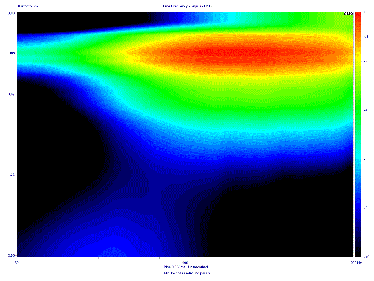

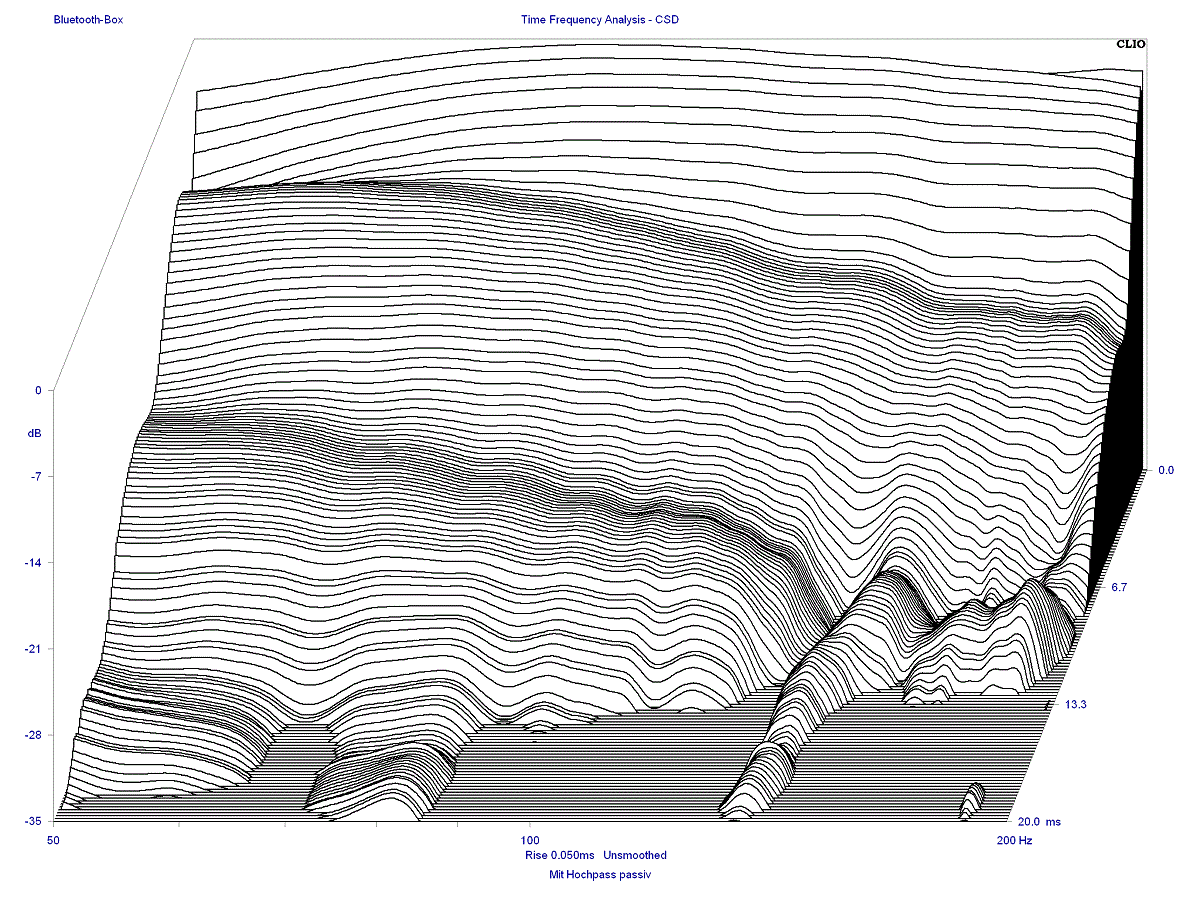

    CSD Carpower:
    https://www.diy-hifi-forum.eu/forum/...4&d=1548687171
    CSD Dayton:
    https://www.diy-hifi-forum.eu/forum/...3&d=1548687171
    Der Einbruch des Carpower bei 7kHz zeigt leider ein unschönes Nachschwingen. Ansonsten schwingen beide Chassis im Übertragungs- und Hörbereich sehr schnell aus.
    Die Membranresonanz schwingt beim Carpower etwas schneller als beim Dayton aus. Beide liegen aber außerhalb meines Hörbereichs.
    Auf der Resonanzfrequenz (die in der Praxis aber durch den Filter unterdrückt wird), schwingt der Dayton etwas breiter und länger nach.

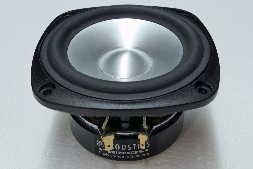

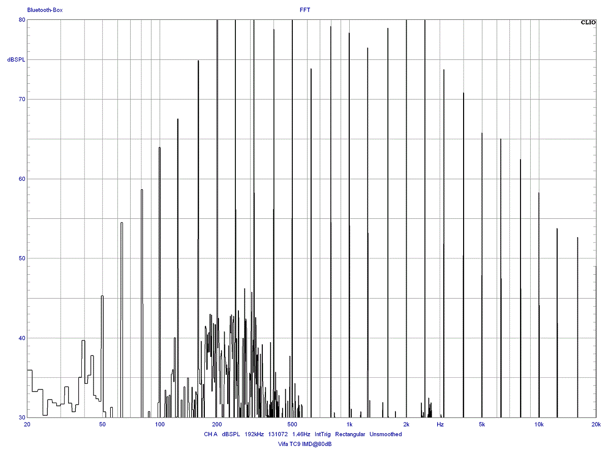

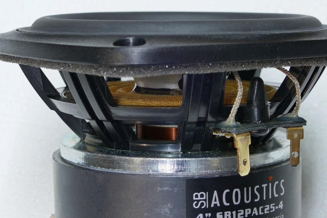

    ...feststehen, fehlt jetzt noch der "Mitteltöner", der bei einem batteriebetriebenen Lautsprecher natürlich vorzugsweise in 4 Ohm verfügbar sein sollte.
    Ursprünglich wollte ich mich in der 2,5 Zoll Klasse (um 20cm²) bedienen, habe dann aber anhand von AJ-Horn-Simus schnell gemerkt, dass jeder cm² Membranfläche hilft, den Wirkungsgrad und die Pegelfestigkeit zu steigern (simuliert habe ich immer in einem geschlossenen Volumen von 1 Liter). Also habe ich bei den 3 bis 3,5 Zöllern (um 35cm²) geschaut und mir dort den Dayton RS100-4 ausgeguckt. Attraktiv sind sein geringer Preis, sein demodulierter Antrieb, der den Klirr im Mittelton niedrig hält und sein Hub von 4 mm, der in der 35cm²-Klasse für ein mitteltontaugliches Chassis ziemlich konkurrenzlos ist.
    Nicht so gut gefallen hat mir sein Phase Plug (aus dem es in einem kleinen geschlossenen Gehäuse pfeifen kann) und der anfällig für Dreck und Nässe ist (was bei einem mobilen Lautsprecher ja durchaus vorkommen kann). Zudem ist der Korb sehr groß und braucht im Verhältnis zu Membranfläche viel Einbauplatz. Es gibt in fast gleich großen Körben einige Chassis mit ~50cm², die dadurch im Oberbass und Grundtonbereich mehr Maximalpegel und auch etwas mehr Wirkungsgrad liefern (wohlgemerkt alle im gleichen 1 Liter-Gehäuse).
    Auch bei den Hörversuchen mit dem Peerless TC9FD (36cm² und 2,6mm Hub) zeigte sich, dass der flache Filter des Verstärker-Moduls (6dB Flankensteilheit bei f3 ~100Hz) den 3-Zöller zu wenig schützte und der "Mitteltöner" beim Pegeln vor dem Subchassis "zumachte" und mit unangehmen Verzerrungen auffiel. "Mitteltöner" ist also eigentlich auch der falsche Begriff. Das Modul ist 2.1-Modul und demzufolge müssen die Satelliten auch im gewissen Maße bassfähig sein.
    Entschieden habe ich mich schlussendlich für den SB Acoustics SB12PAC25-4. Für sehr günstige 24,60€ liefert er in einem Korb, der nicht viel größer als des des Dayton ist (109 mm zu 98 mm), bei 50cm² sogar 5mm Hub (was in dieser Klasse nur durch Subspezialisten getoppt wird). Die Simulation in 1 Liter geschlossen zeigt die Unterschiede zwischen dem RS100-4 und dem SB12PAC-4 (beide mit den TSP-Satz aus der Hobby HiFi):
    https://www.diy-hifi-forum.eu/forum/...5&d=1549304318
    4dB mehr Wirkungsgrad oberhalb von 150Hz, 5dB mehr Maximalpegel bei 50 Watt über alle Frequenzen, P-Max >50 Watt gegenüber 15 Watt. Das sind nicht Nuancen, sondern Welten, gerade in Bezug auf das Anforderungsprofil eines mobilen Lautsprechers, der mit begrenztem Leistungsverbrach und Gehäusevolumen etwas Radau machen soll.
    Hier sind die Bilder von dem Chassis, dass am Freitag eingetroffen ist:
    https://www.diy-hifi-forum.eu/forum/...8&d=1549134784
    https://www.diy-hifi-forum.eu/forum/...7&d=1549134784
    https://www.diy-hifi-forum.eu/forum/...6&d=1549134784
    Alle zusammen zum Größenvergleich:
    https://www.diy-hifi-forum.eu/forum/...9&d=1549134853
    Der einzige relevante Nachteil des SB12PAC25-4 ist der nicht demodulierte Antrieb, der für etwas höheren Klirr im Mittelton sorgt. Wie schwer dieser Nachteil wirklich wiegt, möchte ich anhand von ein paar Messungen gleich aufzeigen...

    nachdem der SB12PAS25-4 angekommen war, habe ich ihn erstmal kurz eingeschwungen, um die TSP per Impedanzmessung zu bestimmen:
    https://www.diy-hifi-forum.eu/forum/...4&d=1549245237

    Wirklich beeindruckt war ich von der Chassismechanik. Keinerlei Strömungs- und Nebengeräusche bei erstaunlichem Hubvermögen.

    Noch deutlicher werden die Unterschiede bei der IMD-Messung. Für diese Messungen habe ich das Messsignal bandbegrenzt, also die Anregungsfrequenzen praxisnah nach unten und oben im Pegel reduziert. Nach unten exakt so wie es das Bluetooth-Modul ausgibt (also 6dB/Oktave bei 100Hz), nach oben mit 12dB/2500Hz. Ich habe insgesamt vier verschiedene Pegel mit jeweils 5dB Unterschied gemessen. Da der IMD aber proportional anstieg, zeige ich nur die Messungen des niedrigsten Pegels (gehobene Zimmerlautstärke) und des höchsten Pegels (der Peerless war schlicht am Ende, X-Max überschritten). Der Pegelunterschied zwischen beiden Messungen lag also bei 15dB.
    Zu besseren Anschauligkeit habe ich zwei verschiedene Skalierungen gewählt:
    TC9FD bei niedrigem Pegel:
    https://www.diy-hifi-forum.eu/forum/...8&d=1549245111
    https://www.diy-hifi-forum.eu/forum/...9&d=1549245111
    SB12PAC25-4 bei niedrigem Pegel:
    https://www.diy-hifi-forum.eu/forum/...4&d=1549245006
    https://www.diy-hifi-forum.eu/forum/...5&d=1549245006
    TC9FD bei hohem Pegel:
    https://www.diy-hifi-forum.eu/forum/...6&d=1549245111
    https://www.diy-hifi-forum.eu/forum/...7&d=1549245111
    SB12PAC25-4 bei hohem Pegel:
    https://www.diy-hifi-forum.eu/forum/...2&d=1549245006
    https://www.diy-hifi-forum.eu/forum/...3&d=1549245006
    Schon bei kleinen Pegeln zeigt sich, dass der Peerless zwar seine leichten Vorteile im Mittelton auch bei der IMD-Messung bestätigen kann, aber mit tiefen Frequenzen nicht so viel anzufangen weiß. Unter 350Hz liegen die Verzerrungen schon zwischen 1% und 3%. Diese Werte erreicht der SB noch nicht einmal bei der 15dB lauteren Messung :eek: Oder anders gesagt: Der SB klingt selbst bei dreifacher Laustärke im Oberbass und Grundton sauberer. Im oberen Mittelton, im Bereich der Trennfrequenz zum Hochtöner, ist der Peerless zwar noch eine Spur besser, aber es sind vielleicht 2-3dB, also vermutlich nur schwer wahrnehmbar.
    Nichtsdestotrotz mahnen die Messungen, den SB so tief wie möglich zum Hochtöner zu trennen. Die Hartmembranresonanz erzeugt in Verbindung mit dem nicht demodulierten Antrieb relativ viel Klirrkomponenten zu steigenden Frequenzen. Der IMD im Mittelton unter 1kHz dürfte hingegen im grünen Bereich sein.
    Bevor die Messungen falsch interpretiert werden: Natürlich hat der Peerless weniger Membranfläche und Hub. Deswegen ist der höhere IMD im Grundton und Bass nicht verwunderlich. Aber beide Chassis spielen im gleichen Gehäusevolumen. Ich möchte damit nur meine Entscheidung, auf möglichst viel Membranfläche und Hub zu setzen, begründen. Die Unterschiede zwischen einem "normalen" 3-Zöller und einem hubstarken 4-Zöller sind in jeder Hinsicht (Wirkungsgrad, Maximalpegel, Verzerrungsfreiheit) mehr als deutlich.

    Zuerst habe ich versucht, Unterschiede im Ausschwingen zu entdecken. Dazu habe ich die Skalierungen so gewählt, dass die Unterschiede deutlich herausgearbeitet werden. Die Einstellungen sind mit 35dB Tiefe und nur 20ms Länge für den Bassbereich sehr empfindlich gewählt. Also nicht wegen der großen "Berge" erschrecken ;)

    passiver Hochpass:
    https://www.diy-hifi-forum.eu/forum/...0&d=1549811027
    aktiver und passiver Hochpass:
    https://www.diy-hifi-forum.eu/forum/...9&d=1549811027
    Hier mal eine farbliche Variante des CSD mit anderer Skalierung (10dB Tiefe und 2ms Länge). Durch die abweichende Skalierung wird der Fokus auf die Anfangszeit gelegt. Zudem kann man durch die Farbdarstellung "hinter" die Berge schauen:
    https://www.diy-hifi-forum.eu/forum/...3&d=1549811075
    Wie zu erwarten war, verzögert der passive Hochpass das Ausschwingen gerade im Bereich unter 100Hz deutlich. Kein Wunder, es entsteht ja schließlich ein Schwingkreis im System. Der aktive Hochpass scheint das Ausschwingen eher zu verbessern, was wohl durch die Linearisierung des Frequenzgangbuckels zu erklären ist.
