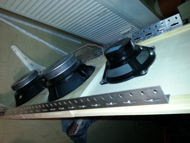

  • 22.10.2019, 00:59
    dy1026u
    Moin.
    Habe die Regalschienen gegen etwas größere Alu-Winkel getauscht. Dadurch schwingt die Wand nicht so stark auf.
    Anhang 51152]
    Ich nehme an dass sich dadurch der Bassbereich noch verbessert.
    Grüße, Harrmut

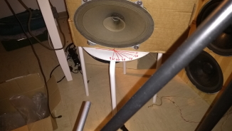

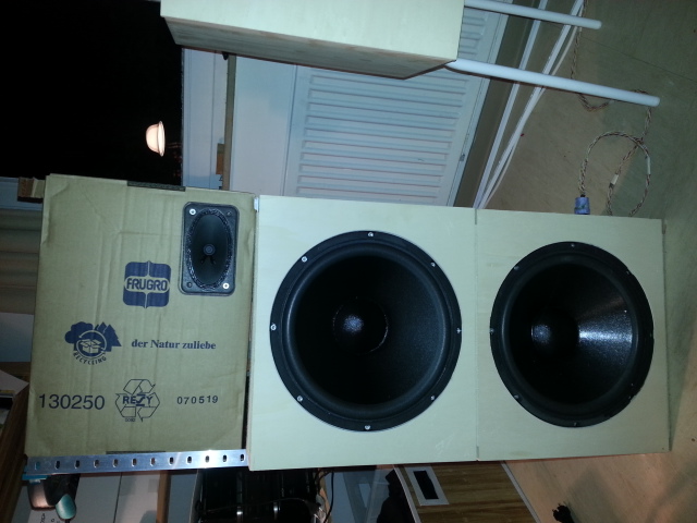

    Blaupunkt SUPRAKUSTIK LA785/9z
    Moin, nach langem Warten sind sie nun da: Blaupunkt Ovali 24x18cm mit ebenfalls ovalem HT-Schwirrkonus.
    Wie immer erst in die Papp-U-Frame und das ist auf Anhieb angenehm, mit einer dezenten breitbandigen Überhöhung bei 2 kHz, ab 4kHz gehts dann langsam Abwärts. So ähnlich wie das bei der HarmannZielKurve ist. Aber halt nur so ähnlich ;)
    Mit dem DSP habe ich die Überhöhung weggebügelt und ganz oben ein klein wenig angehoben - lecker :cool:
    Trennung zu den Kenford ist zunächst 300Hz. Musste den Bass 2dB absenken, Die Blaupunkt LA785/8z kombi mit Hochtonchassis ist etwas Schalldruckstärker.
    Jetzt stelle ich mir die Frage: "Hochkant" oder "Waagerecht" einbauen? egal oder was ist besser?
    Gruß, Hartmut
    Anhang 51521
  • 13.11.2019, 17:18
    schöne OB Lautsprecher hast Du da :)
    Die Ovalen könnte man vielleicht auch schräg einbauen? Von oben Rechts nach Links unten :D
    Ich meine das schon ernst - eventuell wir die Abstrahlung dadurch gleichmäßiger?
  • 13.11.2019, 19:19
    dy1026u
    Moin Simon,
    Dein Vorschlag macht das Ganze jetzt nicht einfacher...:eek:
    Für eine optimale Abstrahlung wäre wahrscheinlich sogar eine sehr schmale Schallwand und Chassis hochkant am Vorteilhaftesten, wenn ich das auf der Seite von Rudolf Finke richtig verstanden habe.
    Ich brauche mehr Pappkartons.
    Schönen Abend, Hartmut

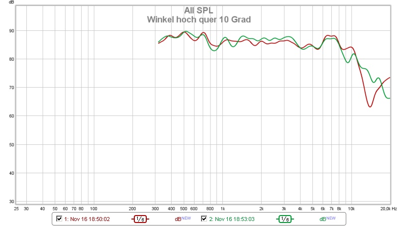

    Moin, erst mal Danke für Eure Vorschläge.
    Interessante HP und OB von Herrn Reith. Diese Montage ist mit dem BlaupunktChassis nicht möglich, da es zur Stabilisierung die Schallwand braucht. Der Pappeinbau ist hier schon kritisch...
    Abgesehen davon, dass dies Chassis zwar nahezu genial ist, aber im Hochton doch noch etwas zu zaghaft werde ich es zunächst nicht verwenden.
    Um für mich doch mal die Frage zu klären, horizontal oder vertikal, habe ich Winkelmessungen in 30 cm Abstand
    durchgeführt.
    Anhang 51553
    0 10 30 45 60 Grad
    rot waagerecht
    grün hochkant
    Anhang 51552 0 Grad
    Anhang 51551 10 Grad
    Anhang 51550 30 Grad
    Anhang 51549 45 Grad
    Anhang 51548 60 Grad
    Tendenziell würde ich die Chassis nun hochkant einbauen.

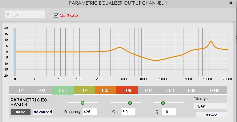

  • 17.11.2019, 11:10
    dy1026u
    leise 1 Meter-Messung: modifizierter Sica plus Westra HT, über Kenford HW1206 , mit DSP -Einsatz.
    Anhang 51555
    Der Westra ist etwas zu leise für diese Kombi, durch DSP ausgeglichen. Er läuft momentan über 4,7µF/6dB. Das ist ggf. noch nicht optimal, funktioniert aber erst mal.
    Anhang 51556
    Beim Sica setzt der (no)bafflestep schon bei 800 Hz ein und wird, bis zur Trennung zu den Kenford, auch per DSP etwas angehoben. Der Mittenbereich wird bei 1,5kHz breitbandig abgesenkt.
    4,7khz/+2dB highshelf, und das Loch bei 11kHz ist auch schon etwas angehoben.
    Im Doppelbassbereich habe ich eine Überhöhung bei 136 Hz dezent abgesenkt. DIe Anhebung bei 40Hz bleibt bestehen
    Dann höre ich mir das mal an...
    Schönen Sonntag, Hartmut
