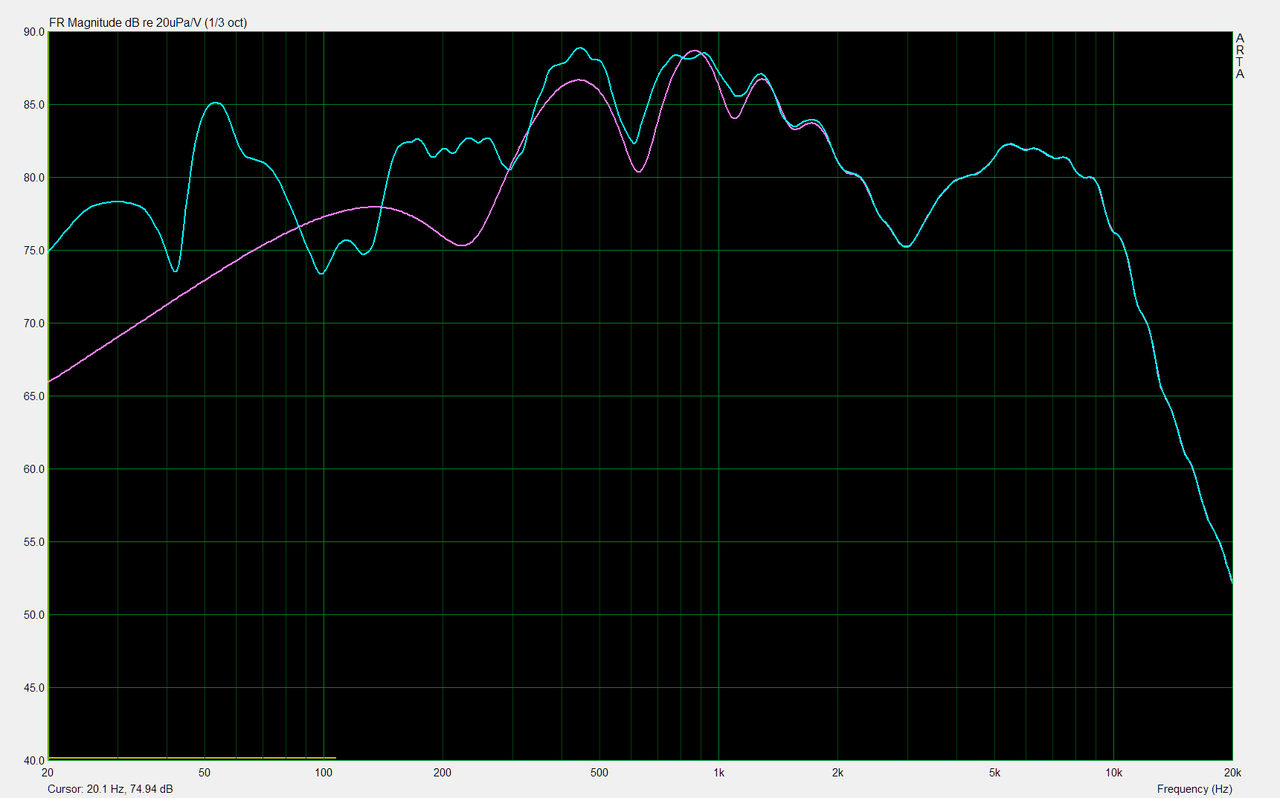

  • 13.02.2018, 18:44
    ctrl
    kann Karstens Aussage bestätigen.
    Hier eine Messung von 2xRS225-8 TT unbeschaltet in TL-Gehäuse in 180cm Entfernung.
    Türkis: Ungefensterte Messung
    Pink: Gate bis kurz vor den zweiten Reflexionen. Erste Reflexion = Boden ist mit enthalten.
    Anhang 16125
    Da bleibt vom Floor-Bounce Problem nicht mehr viel übrig.
    Gruß Armin
  • 13.02.2018, 19:00
    holly65_MKII
    Zitat von fabel Beitrag anzeigen
    "Energiemessung am Hörplatz", großzügig gewedelt?
    Deine Energiemessung legt ja nahe - wenn ich sie jetzt recht interpretiere, das sich das Phänomen aus mittelt? Dann hätten wir es ja eher mit einem Phantom zu tun :w00t::rolleyes: ... .
    Ja - für den Hausgebrauch ist das nah genug dran.:)
    Man kann auch viele Einzelmessungen an unterschiedlichen Punkten im Raum machen und dann mitteln.
    Jetzt kommen wir der Sache näher......:D
    Habe vor langem mit Christoph darüber geschrieben und ihn darum oben auch zitiert.
    Peter betrachtet es aus einem anderen imho korrekten Blickwinkel.
    Der Punkt ist - wäre die Bodenreflektion ein (fürs Ohr) echter Fehler könnte man sie per EQing einfach auffüllen.
    Das klappt aber nicht da dann in dem Frequenzbereich im Energiefrequenzgang zu viel "Energie" am Hörplatz ist.
    Das klingt dann, wie Christoph es beschreibt, matschig unpräzise mulmig......das habe ich damals auch im Versuch herausgefunden.
    Die Bodenreflektion wird schlicht durch den Diffusschall am Hörplatz aufgefüllt.
    Karsten
