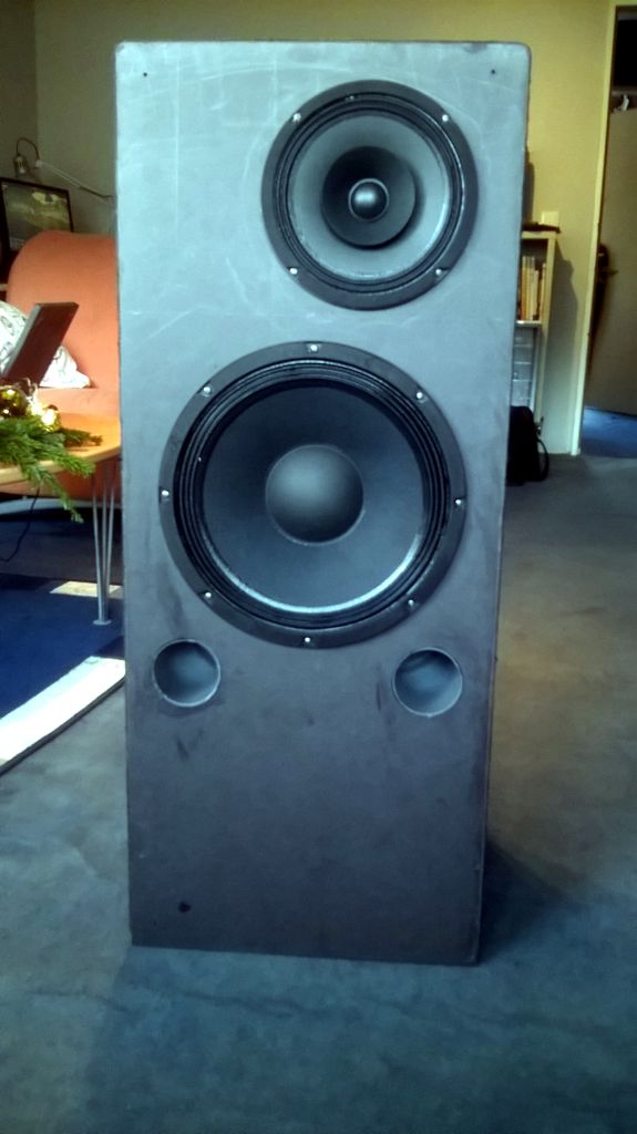

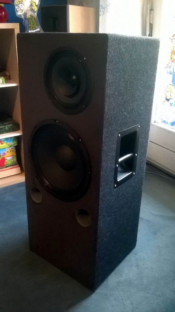

    So, wir nähern uns der Fertigstellung des kleinen Teeny's
    Anbei ein paar Bilder des derzeitigen Zustandes.

    Der Belag der Box ist Billigster 2 Euro Teppich aus dem Baumarkt, mit Teppichkleber geklebt.

    Box von vorn, man kann ganz gut die Abrundung der oberen kante sehen, war fürs bessere Teppich um die Ecke zu bekommen.

    Von Rechts
    http://www.diy-hifi-forum.eu/forum/p...ictureid=28839
    Von Links
    http://www.diy-hifi-forum.eu/forum/p...ictureid=28838

    Außenmaße der Box: Höhe 95 cm (+2cm Überstand Front unten) Breite 39cm, Tiefe 32cm.
    Aufbau ist aus 16mm Spanplatte für den Korpus und 19mm Schwarzem MDF für die Front

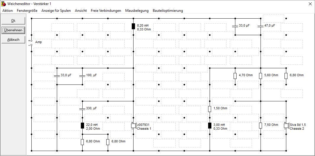

    Anbei die aktuelle Weiche und die dazu gehörigen Messungen.
    Der Hochton C, der den R in Reihe zum Breitbänder überbrückt ist aber noch zu verkleinern, so dass die Überhöhung zwischen 5-10 Khz weniger stark ins Gewicht fällt, der Hochton über 10 Khz aber noch angehoben wird. Leider habe ich aktuell keine kleineren C's unter 1 uF rumfliegen ums mal schnell Testen zu können.

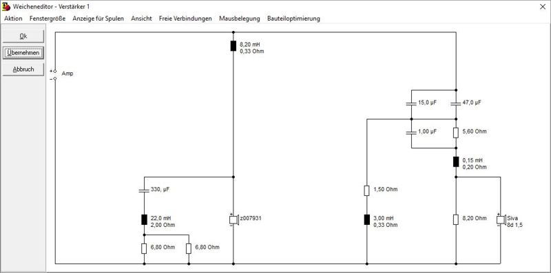

    Hi, habe die Weiche nochmals etwas verändert, da ich noch etwas unzufrieden war.
    Die Spule vorm BB ist entfallen, klingt bei mir bei den meisten Aufnahmen etwas frischer.

    Das HSG treffen ist nun rum, alles wieder da wo es hingehört und der LSP im Kreise der Anwesenden gestern noch etwas optimiert worden. Er klang allen zu Substanzlos und etwas Langweilig.
    Messungen ergaben, das a. beide BB gestern verpolt waren, UPS, meine Schuld, war schnell behoben.
    Dann war die Bassabstimmung allen anwesenden auch etwas zu wenig Punchig, bzw. zu Tief und im oberen Tonbereich wars zu Blutleer.
    Flugs die BR Rohre auf ca 15cm gekürzt, danke für die Tatkräftige Hilfe an Eismann, und zum 1 uF Kondensator ein 2,2 uF parallel dazu, und die "Stromgitarre" war besser hörbar, um Olli zu Zitieren.
    Alles in allem macht die Box mir nach der Optimierung auch deutlich mehr Freude beim hören.
    Da den meisten der Bass etwas zu zurückhaltend vorkommt, werde ich den Widerstand in Reihe zum Breitbänder etwas vergrößern, von 5,6 auf 6 Ohm (2x12 R 10W Parallel), um den BB etwas leiser zu machen.
    Anbei die dann aktuelle Weichenschaltung und die Simu der geänderten BR Abstimmung. -3 ist jetzt bei knapp 40 HZ.
