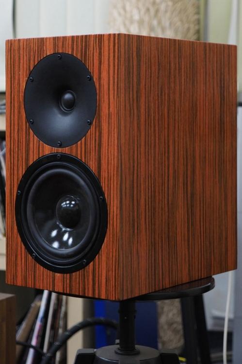

  • 05.12.2016, 21:40
    zeppi
    Weiter geht's. Nachdem der technische Part mehr oder weniger geklärt ist habe ich die Kiste wieder der Chassis beraubt und mich im Furnieren geübt.
    Orientiert habe ich mich dabei ein Toms (Gazzas) How-To, welches wirklich sehr gut und vor allem zielführend ist.
    Das SaRaiFo-Furnier lässt sich wirklich hervorragend verarbeiten und selbst das nachträgliche beschneiden der bereits vorhandenen Chassisausschnitte hat hervorragend geklappt.
    Aber seht selbst:
    Anhang 12651
    Das Furnier nennt sich Zebrano wild. Früher wurde das Holz mal von Mercedes in den Baureihen W123, W124 und W126 im Amaturenbrett bzw. der Mittelkonsole verbaut.
    Mit etwas Buche-Wasserbeize bekommt das Holz einen leicht orange -rötlichen Touch.
    Anhang 12652
    Ich hoffe, man kann das einigermaßen erkennen. Links mit Beize und Bootslack, echts nur mit Bootslack behandelt.
    Fortsetzung folgt ...

  • 17.12.2016, 23:52
    zeppi
  • 18.12.2016, 07:13
    Frank, ganz ehrlich :
    Traumhaft
  • 18.12.2016, 07:18
    Tommes
    Sehen schick aus die Kisten :ok:
  • 18.12.2016, 08:57
    hoschibill
    Klasse hinbekommen. Beide Daumen hoch :thumbup:.
  • 18.12.2016, 10:16
    krama1974
    "Faszinierend" (Spock) :thumbup:
  • 18.12.2016, 11:38
    zeppi
    Danke für die Blumen.
  • 18.12.2016, 12:02
    Hallo Frank
    für die Ausführung 1000x :thumbup:
  • 24.12.2016, 09:09
    Strahler70
    Wenn die Lautsprecher so klingen, wie sie aussehen...Holy moly!
  • 24.12.2016, 10:57
    zeppi
    Sie sind mindestens auf Augenhöhe mit der ZHAM, die Du ja kennst ( der weiße Eifelturm ).
