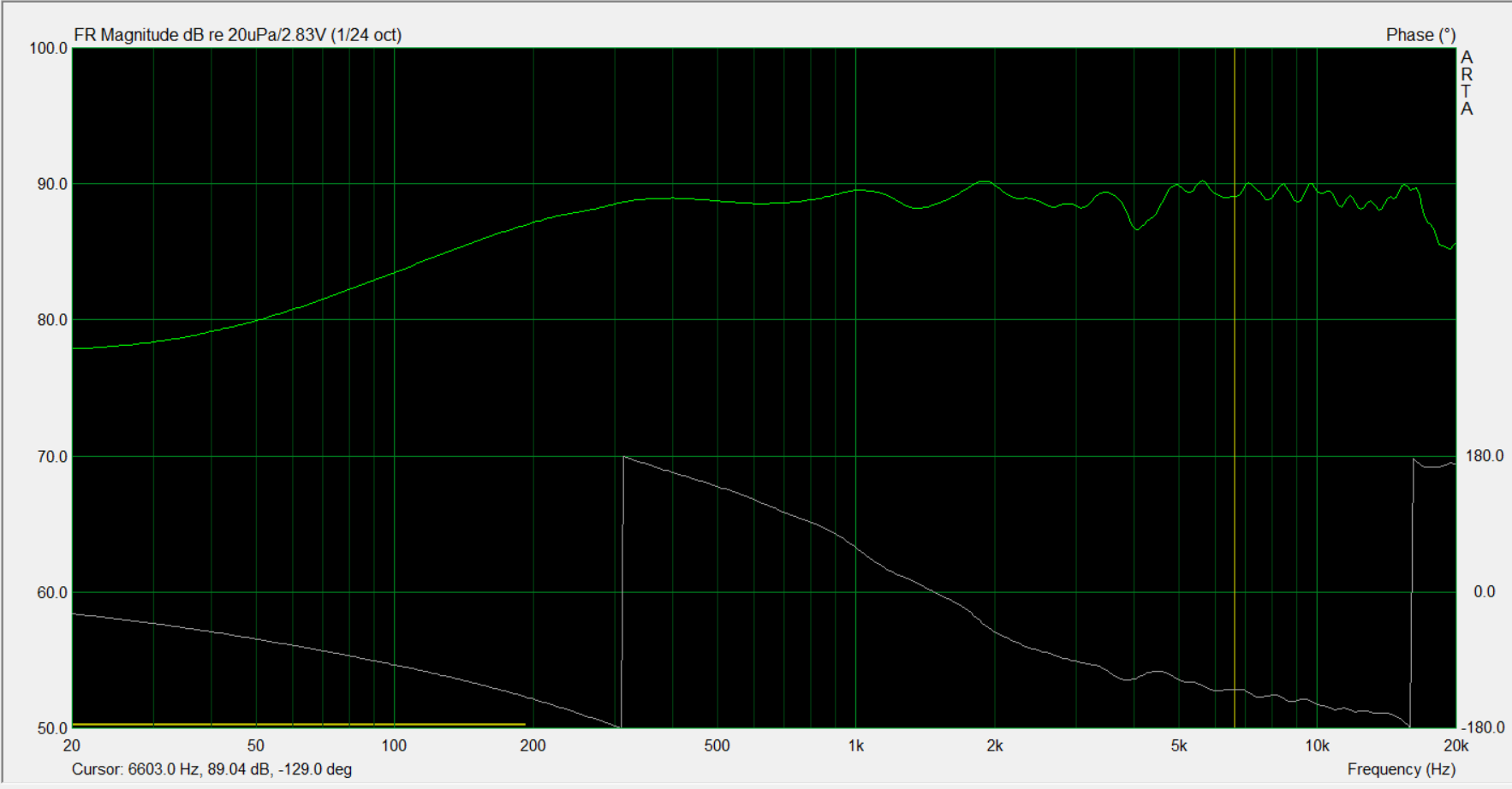

    AR
    wenn ich das richtig verstanden habe, sollen die Treiber an der vorgeschlagenen Passiv-Weiche betrieben werden. Damit ergibt das dann keinen linealglatten Frequenzgang, aber eine "constant directivity". Und das bleibt dann bei aktiver Entzerrung erhalten (aktiv mit DSP glattbügeln)!
    Andreas
  • 01.08.2016, 20:26
    pcmurx
    Moin Andreas,
    Das haut nicht hin. Ich habe die Original-Weiche aufgebaut. Das hat absolut nicht gepasst, tonal. Mag ja sein, dass das Abstrahlverhalten damit passt, es ist tonal aber Mumpitz. Für mich ist der originale Weichenvorschlag eh uninteressant, da ich damit nicht beim Contest teilnehmen dürfte.
    Ich kann mir vorstellen, dass die Weiche dazu dient, die Phase zu modellieren und die Chassis einander anzugleichen. Dann müsste man aktiv drüber korrigieren, ja. Ist aber wirklich viel Aufwand.
    Ich werde es zunächst erst einmal rein aktiv versuchen. Habe mir dafür ein Paar AKB-210DSP von Monacor bestellt.
    Hier mal eine der frühen Versionen meiner angepassten Weiche, von der ich ein paar Messungen habe:
    Frequenzgang horizontal:
    http://www.diy-hifi-forum.eu/forum/p...ictureid=27585
    Frequenzgang vertikal:
    http://www.diy-hifi-forum.eu/forum/p...ictureid=27586
    Sonogramm horizontal:
    http://www.diy-hifi-forum.eu/forum/p...ictureid=27588
    Sonogramm vertikal:
    http://www.diy-hifi-forum.eu/forum/p...ictureid=27587
    Die Senke bei 1,5 kHz muss weg. Ansonsten geht es in die richtige Richtung. Ich habe noch etwas dran geschraubt, momentan sieht es so aus:
    http://www.diy-hifi-forum.eu/forum/p...ictureid=27584

  • 02.08.2016, 08:39
    pcmurx
    Moin Andreas,
    ja. Das hat so gut wie keinen Effekt, es gibt halt direkt auf der Übernahme noch einen Einbruch.
    Hier die Weiche, so wie ich sie aktuell aufgebaut habe:
    http://www.diy-hifi-forum.eu/forum/p...ictureid=27589
    Ich werde es jetzt noch mal rein aktiv probieren.
    Gruß, Stefan

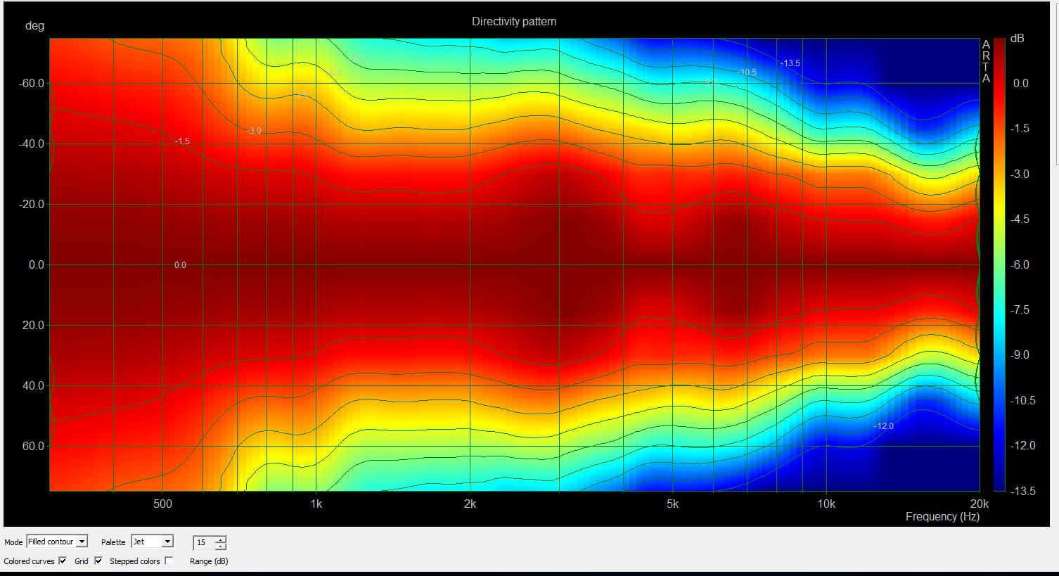

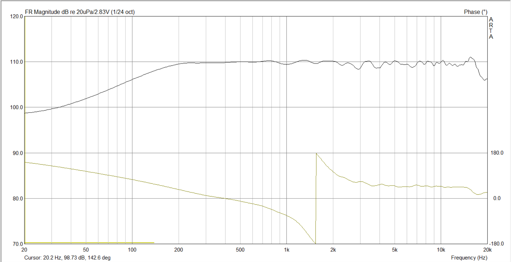

  • 06.08.2016, 22:37
    pcmurx
    ich habe fertig. Das WG taugt. Richtig zickig ist das Konstrukt aber bei der Phase im Übernahmebereich. Habe mich im kleinstmöglichen Raster des Delays herangetastet.
    Das Abstrahlverhalten habe ich jetzt nicht noch einmal gemessen. Einmal kurz geschaut was unter Winkeln passiert. Da sieht man tatsächlich die kleine Aufweitung bei 3kHz. Drauf geschissen.
    Die Kiste ist so linear wie es nur geht, Bass kommt nun auch raus, dank simplem Peaking EQ bei 50Hz, Güte 2 und 6dB rein geschoben.
    http://www.diy-hifi-forum.eu/forum/p...ictureid=27604
    Aktiv geht eben doch was. Denke das ist den Aufwand wert gewesen. Gemessen wurde in ca 1m Abstand, auf einem 1,10m hohen Ständer mittem im Raum. Glättung 1/24 Oktave, Linearität ca +/- 0,5dB zwischen 200Hz und 15kHz.

  • 21.12.2016, 12:55
    Alexander
    Schönes Ding!
    Aber da ...
    ...stimmt was nicht. Vertikal ist die Abstrahlung nach oben und unten sicherlich nicht identisch ;)
    Häkchen bei "symmetrical for negative angles" mal entfernen.
    Alexander
  • 21.12.2016, 14:09
    pcmurx
    Moin Alexander,
    ja, das ist richtig. Ich muss noch mal mit der korrigierten Aktivweiche 0-90° Horizontal und Vertikal auf dem Drehteller messen. Ich weiß leider noch nicht, wann das was wird. Es gibt dann noch einmal neue Messungen. Ich denke dann auch an die Symmetrie ;)
    Stefan
