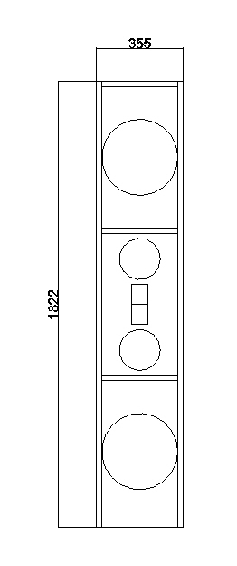

    von den MODs dieses Thema splitten lassen halt ich für gut.
    Den Gradient hatte ich noch gar nicht im Blick.
    1. Idee
    http://www.diy-hifi-forum.eu/forum/a...1&d=1477945269
    Den HT gibts nur einmal ( Ist quer ne Hilfslinie im HT)
    Übergangsfrequenzen überleg ich so 250/2500 Hz
