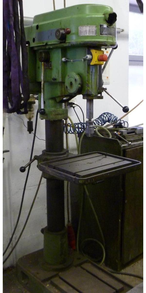

    Zitat von Mauby Beitrag anzeigen
    Also ich hatte es versucht mit solchen großen Bohrern. Aber irgendwie hat das nich ganz geklappt. Ich hab sie kaum durch das Material durchtreiben können... Da ging es mit der Fräse weeesentlich schneller / kraftsparender... Die hat sich ohne Probleme durchgeschnetzelt
    Mit Ständerbohrmaschine meinte ich jetzt keine Handbohrmaschine im Bohrständer, sondern schweres Gerät, so wie das hier:
    http://www.diy-hifi-forum.eu/forum/a...1&d=1435495821
    Aber wie gesagt, das hat halt nicht jeder mal eben zuhause rumstehen... Ich muss dafür auch immer in die Firma gehen.
