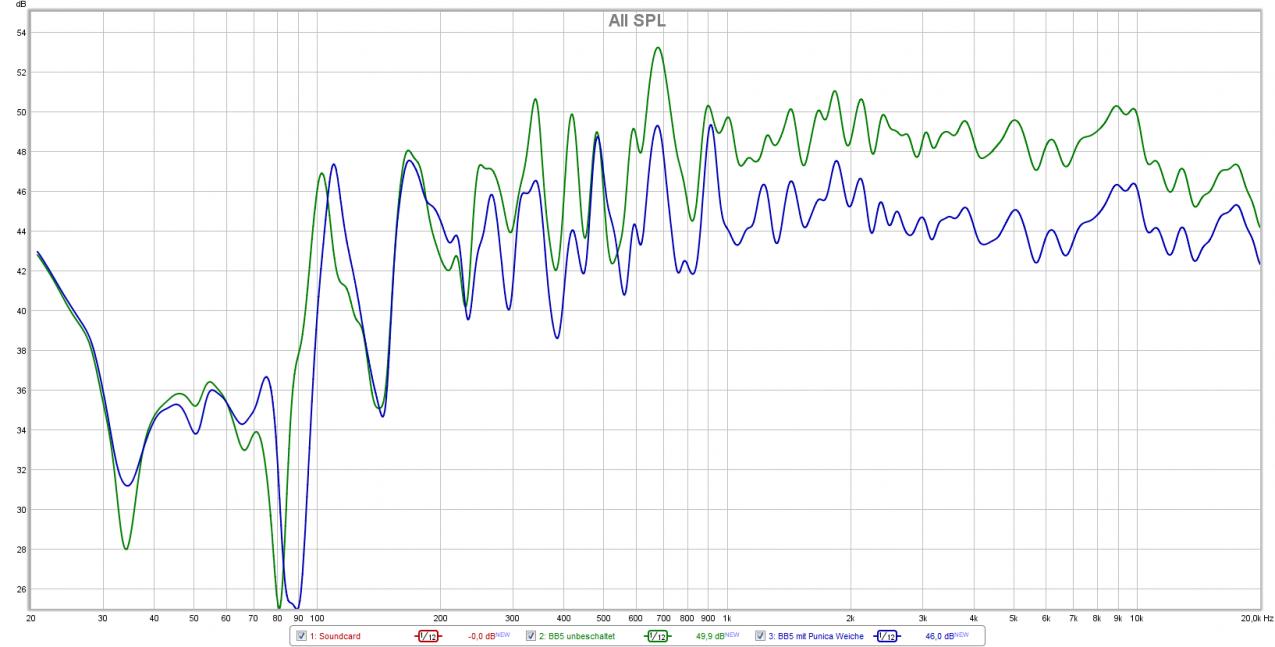

    Versuch 1:
    REW 5.13 -> Behringer UCA202 mit ASIO Treibern -> Harman Kardon AVR 3000 (6ch Direct In) -> BB5 -> Audio System Mikro AS
    Lautsprecher in 1350mm Höhe, Meßabstand 1m Pegel mit dem Schätzeisen 75db, Soundkartenfrequenzgang als Offset, Smoothing: 1/12
    Bassreflexrohr: 40mm Durchmesser, 100m lang
    Schallwand: 430 mm x 200 mm
    Grün ist unbeschaltet, Blau mit Punica Weiche
    Anhang 9602

    Sieht imho schob ganz gut aus, setzt mal noch das Gate (Window)

    Nach einigen Hörsessions wundere ich mich, das einige Lieder total geil klingen und andere schlicht nicht hörbar sind. (FLAC über einen Yamaha RX-S600)
    Das Problem liegt wahrscheinlich in Frequenzgangbeulen, oder?

    Gestern war unser HSG Meßworkshop und dabei flog die Weiche raus und durch einen einfachen Sperrkreis aus 5,6Ohm, 1mH und 2,2µF ersetzt. Danke Olli :bye:
    Nun gefallen Sie mir viel besser.

    Freut mich sehr, dass sie Dir nun viel besser gefallen. Danke für die Blumen. Wolfgang war da aber eigentlich die treibende Kraft. Ich hab' nur ein wenig zugespielt ;).

    Klar kannst Du den Sperrkreis probieren. Ob das funktioniert, kann ich Dir nicht beantworten. Wenn Du die Teile aber liegen hast kann ich nur sagen "Versuch macht klug". Wenn die Breite Deiner Schallwand nicht zu sehr von Tims BB5 abweicht, kann das klappen.
    Die einfache Abkopplung mit 68µF halte ich da für kritischer, weil Du einen schönen Buckel im Bereich der Einbauresonanz bekommst. Gerade bei der tiefen Trennung.
