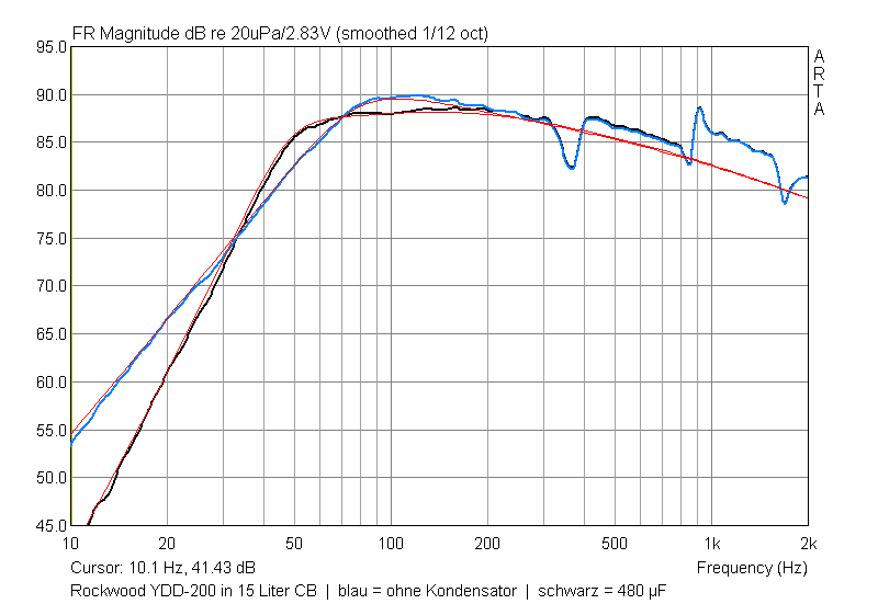

    So, jetzt mal was aus dem Messlabor.
    Prüfling war ein Rockwood YDD-200 in einem 15 Liter großen Testgehäuse. Das Spanplattengehäuse war komplett unbedämpft und die Impedanzmessung entsprach ziemlich exakt der Simulation (auch die Höhe der Imp-Spitze).
    In der Bastelkiste fand ich noch zwei raue 220 µF Elkos von IT, die zusammen laut LIMP ca. 480 µF hatten. In der Simu sieht das wie folgt aus:
    http://www.diy-hifi-forum.eu/forum/a...1&d=1261250458
    Die folgende Messung ergab eine gerade noch akzeptable Abweichung von der Simu. :D
    Blau ist ohne Kondi, schwarz mit Kondi. Zum Vergleich jeweils auch die Simu als Overlay dazu (die dünnen roten Linien):
    http://www.diy-hifi-forum.eu/forum/a...1&d=1261249754
    Die Nahfeldmessungen wurden lediglich auf einen Messabstand von 1 m skaliert, davon abgesehen erfolgte keine Pegelkorrektur!! Manchmal ist es fast ein bisschen unheimlich ...
    Zumindest unter günstigen Bedingungen scheint GHP wie vorhergesagt zu funktionieren. Morgen werd' ich das Volumen mal noch anständig bedämpfen. :)

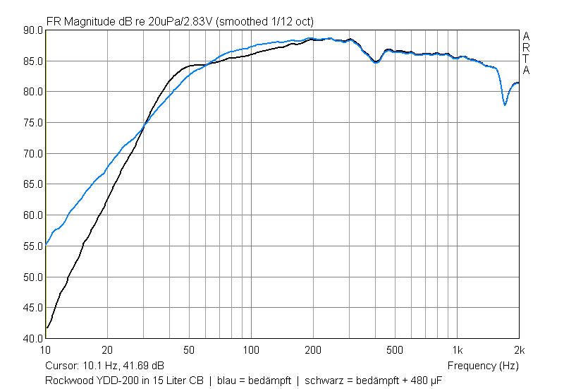

    Das Testgehäuse wurde stark mit Baumwolle (Isocotton) bedämpft. Dabei kommt folgender Impedanzgang heraus (mit/ohne Bedämpfung):

    Akustisch wirkt sich die Bedämpfung wie folgt aus:

    Vorläufiges Fazit:
    - Gehäuseverluste kann man ziemlich vernachlässigen, wenn man ordentlich baut. Einen 40 cm Würfel sollte man ausreichend stabil hinbekommen.
    - Bedämpfen macht bei CB-Subs grundsätzlich Sinn. Der virtuelle Volumengewinn ist durchaus beträchlich (ungefähr +40%)
    - GHP funktioniert. Ob es Sinn macht, darüber kann man natürlich geteilter Meinung sein.

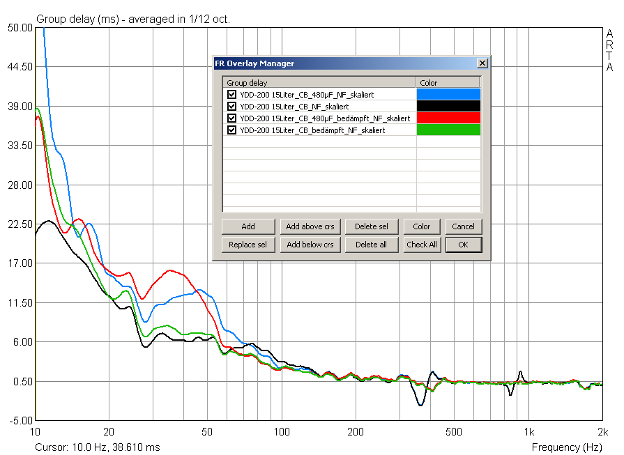

    Hier noch die Gruppenlaufzeiten:
    http://www.diy-hifi-forum.eu/forum/a...1&d=1261311803
