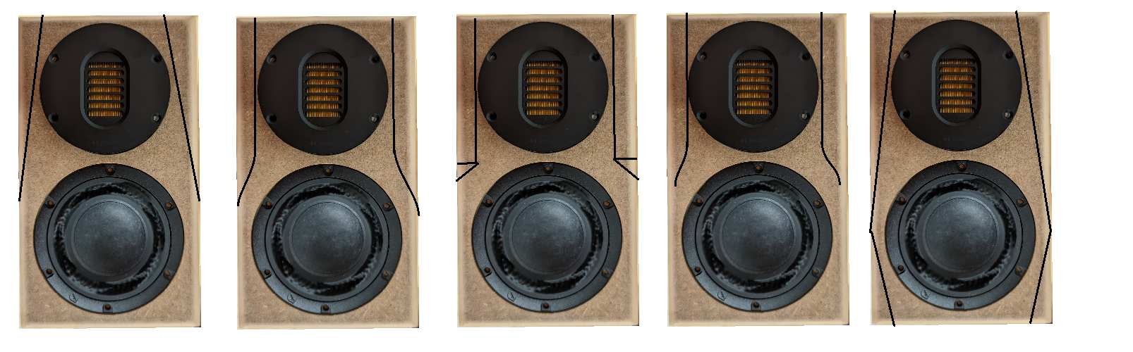

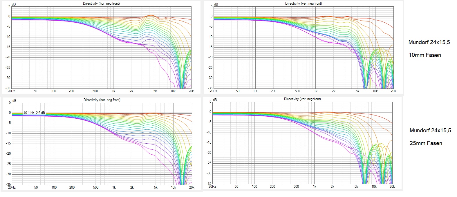

Hallo Sathim,
wie sind den die Abmessungen? So grob 24x14cm? Aktuell 10mm Fasen? Laut Diffraction Tool würden sich breitere Fasen doch merkbar positiv auswirken. Kann man auf Höhe vom HT vielleicht auf 20-25mm kommen?
Aber vielleicht gefällt Dir das optisch auch nicht - oder die Gehäuse sind schon fertig.
155mm breit aktuell.
Könntest du mal Screenshots einstellen, wie das bei dir in der Simulation aussieht?
An den Fasen könnte ich noch arbeiten, sind nur Testgehäuse.
Einfach mal mit dem großen Fräser drüber und fertig :-D
Für die fertigen Gehäuse müsste ich dann ne elegantere Lösung finden.
Fasen oben mehr als unten sieht blöd aus.
Hier mal auf die Schnelle ein Vergleich:
Anhang 71081
Anhang 71082
Anhang 71080

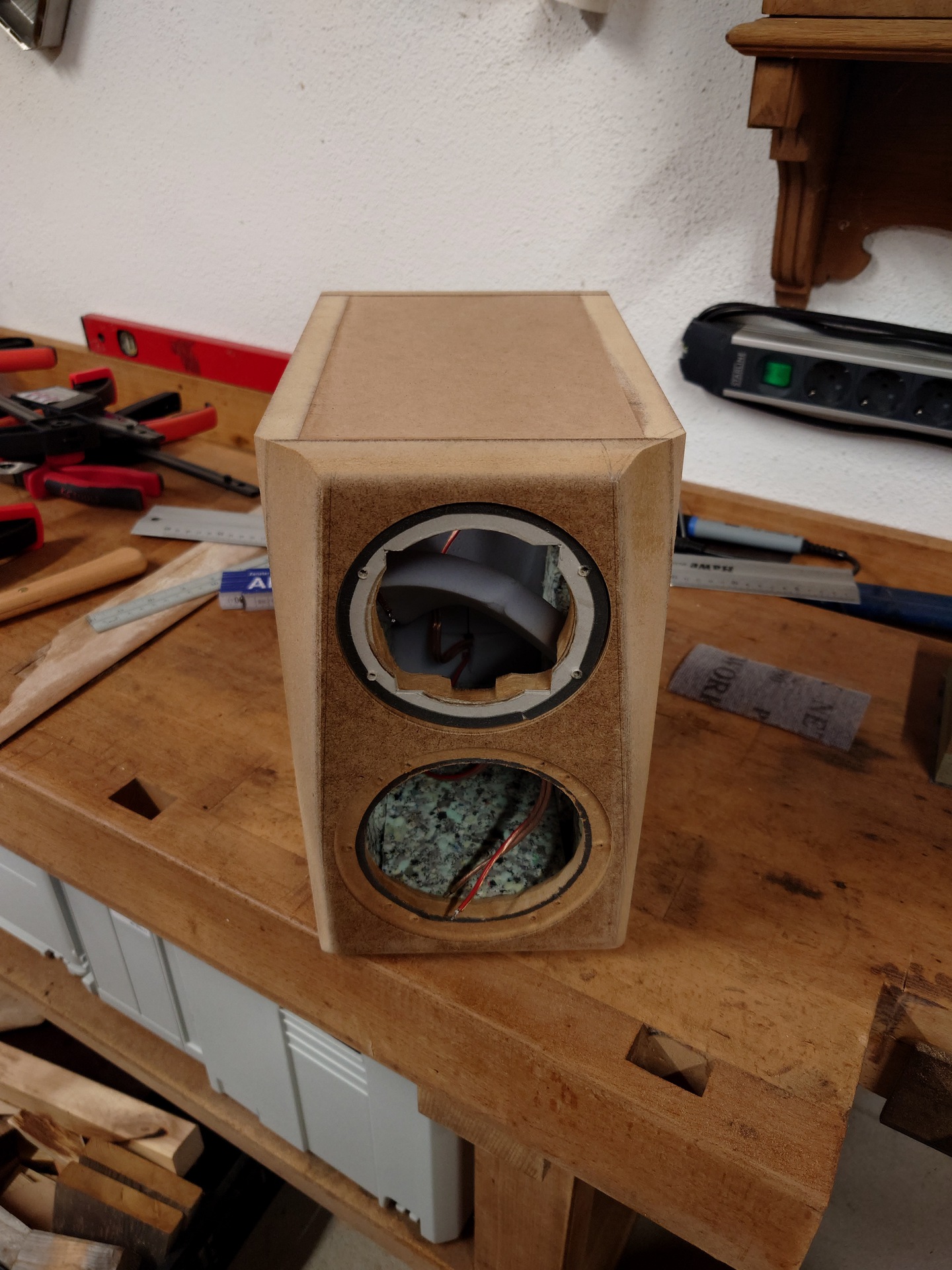

Heute hat es mich gepackt...
Nicht ganz symmetrisch ist das geworden, aber für den Zweck wird es ausreichen.

Jetzt aber...
Hab Schienen rangeklemmt und bin mit der Dübelsäge dagegen,
die Feinen Zähnchen haben sich aber ständig zugesetzt, so dass
das ein ganz schönes Gefummel war.
Habs jetzt so geplant, dass ich bei der fertigen Box die Front aus
30mm MDF mache, dann bleibt genug stehen.
Mir gefällt das Aussehen. Bin schon sehr gespannt auf die neuen Messungen :)
