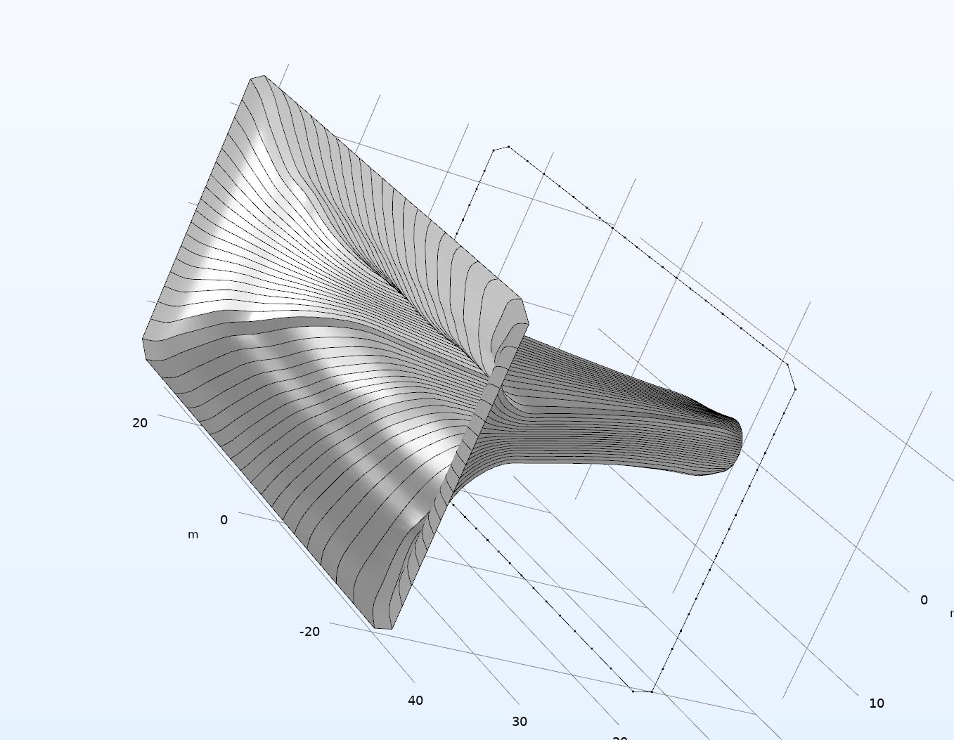

    Btw. so sieht das Horn derzeit mit stetiger Flarerate aus:
    https://www.diy-hifi-forum.eu/forum/...6&d=1677520108
    Die Ausbuchtungen lassen sich leider echt nicht vermeiden, es sei denn ich geb eine Flarerate vor, die den Absatz kompensiert. Etwas auf Basis von Bezierkurven villeicht :denk:
  • 28.02.2023, 10:03
    Ich lese hier staunend mit.
    Ein höchst interessantes Thema, zu dem mir die mathematischen Grundlagen fehlen.
    Wenn ich die leicht angeknüllte Einkaufstüte;):D so ansehe, kann sich mein Hausverstand nicht damit anfreunden, dass die gezeigten Unstetigkeiten irgendwelche positive Auswirkungen haben können / sollen. :confused:
    Kommen die daher, dass das Horn von rund nach eckig geht? Wären die bei einem runden Horn nicht vorhanden? Oder bei einem Horn mit ebenfalls eckigem Treiber?
    Fragen über Fragen....
  • 28.02.2023, 21:01
    3eepoint
    Der Mülltüteneffekt setzt sich etwa so zusammen::
    -->Volume Gradient Methode
    Die Impedanz des Hornes ist davon abhängig, wie sich das Volumen über die Länge ändert. Der Querschnitt über die Länge muss dafür nciht zwingend quadratisch oder rund sein. Das mache ich mir zu nutze und gestalte Abstrahlung und Impedanz relativ unabhängig voneinander indem ich den Raum in der diagonalen anpasse.
    -->Versetzte Profile
    Je größer der Abstrahlwiunkel desto flacher das Profil, so zumindest geht das aus einigen Simulationen hervor. Deswegen müssen die zwei profile mit einem Versatz verbunden werden da sich die Tiefe unterscheidet.
    Das Problem ist nun der Übergang zwischen dem Versatz und dem kürzeren Profil. Bis dahin steigt das benötigte Volumen langsam an und das Profil wird in der Diagonale ausgebeult. Jetzt beginnt das kürzere Profil ebenfalls das Volumen zu steigern und die Diagonale hat nicht mehr viel zu tun, da das Volumen jetzt durch das andere Profil steigt, es kommt zur Eindellung nach innen. Dieser Übergang sieht nicht so gut aus, weil die Ausbuchtung eher spitz in die Diagonale geht und das Eindellen eher flach (quasi wie eine angefaste Kante). Das lässt sich nicht sooo schön verbinden und wirft deswegen Falten.
    Außerdem ist der Spline, welcher die Profile bildet sehr... nennen wir mal wobbelig... das ist auch nicht hilfreich wenn es eine glatte Oberfläche und keine Einkaufstüte werden soll =D
    Ich bin jetzt am überlegen, ob ich den Verlauf des Volumens über die Länge nicht noch wieter manipulieren kann, um die Geometrie gefälliger gestalten zu können. Ich meine irgendwo mal gelesen zu haben, dass man die Flarerate eines Horns über die Länge unterschiedlich gestalten kann, solange sie im Mittel gleich bleibt. Sprich erst deutlich langsamer öffnen und dann schneller aber die mittlere Flarerate bleibt gleich. Komm aber nicht mehr drauf wo ich das her habe -.-
    Auch eine andere Art die Punkte der Profile zu verbinden oder einfach mehr Stützpunkte könnten Abhilfe schaffen. Das die Methode an sich funktioniert habe ich in früheren Posts ja schon gezeigt, bei zu extremen Abweichungen ist dann aber auch irgendwann schluss mit anpassen :rtfm:

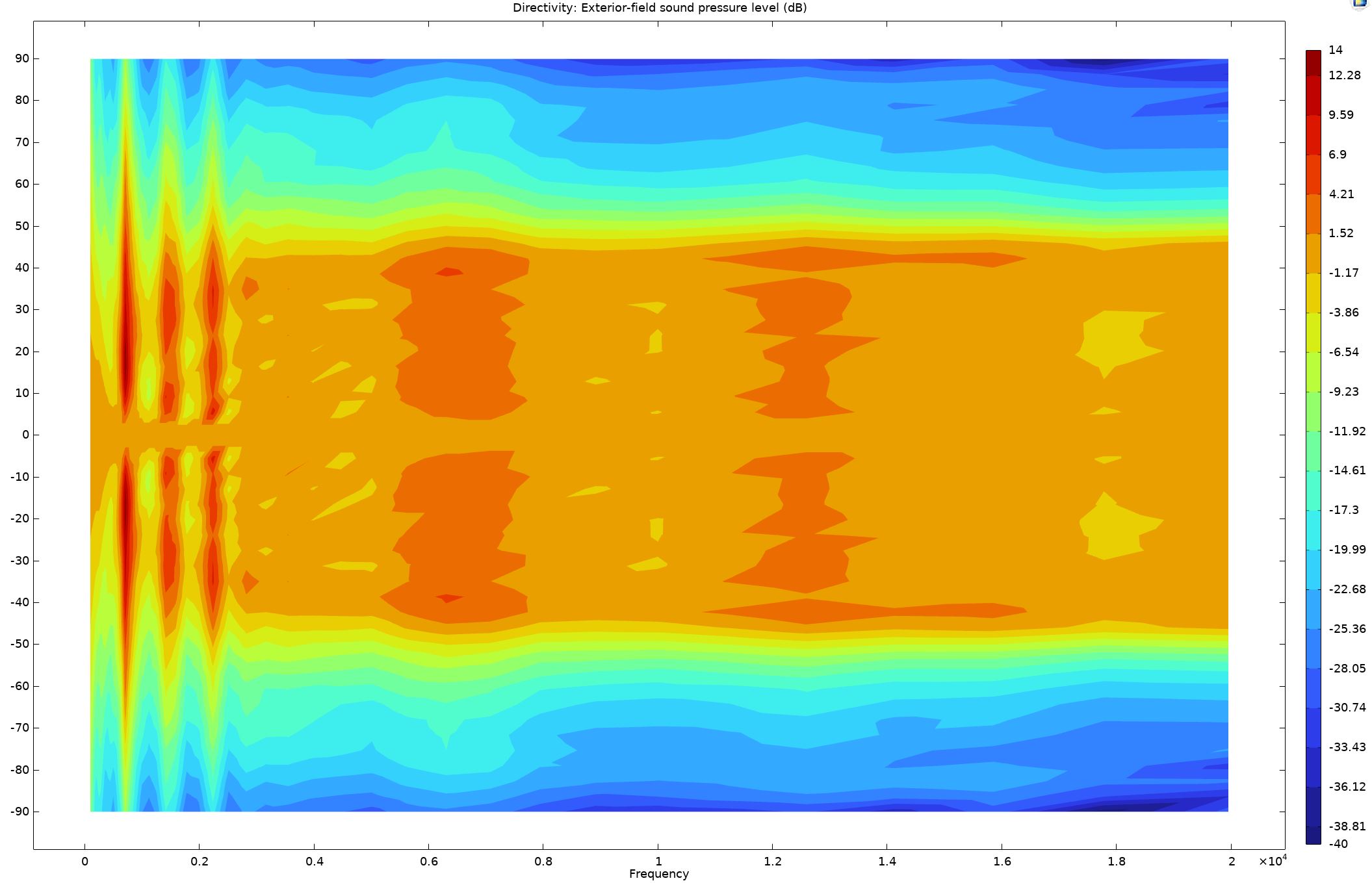

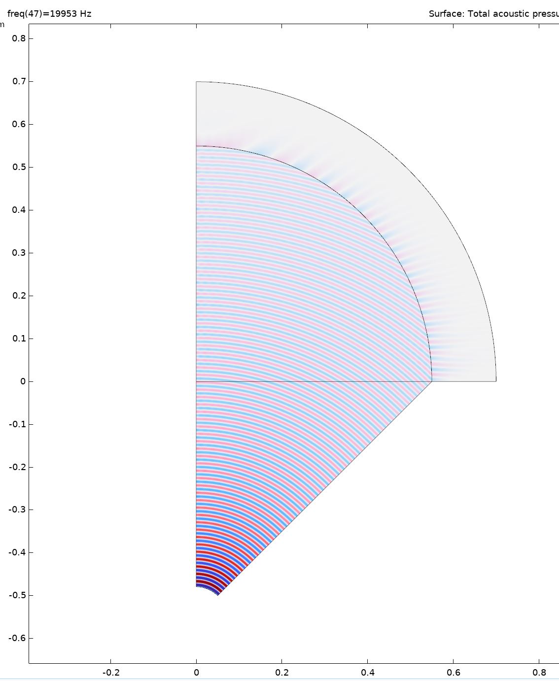

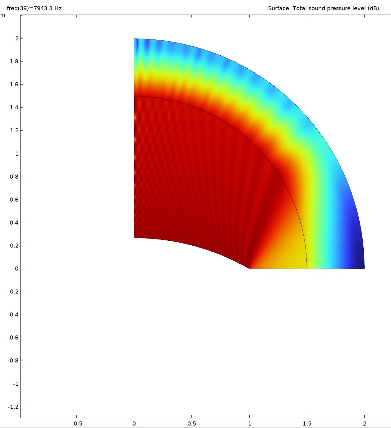

    Bist du dir sicher, dass eine sphärische Wellenfront automatisch CD-Verhalten erzeugt? Ich glaube nämlich nicht, bin mir aber nicht sicher. Steht das in dem Buch?
  • 13.09.2023, 19:18
    3eepoint
    Steht so in dem Buch bzw. ist ein Zitat in dem Buch, Seite 573. :"A sphere vibriting radially radiates sound uniformly outward in all directions. A portion of a spherical surface, large compared to the wavelength and vibrating radially, emits uniform sound radiation over a solid angle angle subtended by the surfaceat the center of curvature" Olsen Elements of acoustical engineering 2nd ed.
    Weiter steht dort dann die problematik mit den unterschiedlichen sich ergebenen Tiefen bei unterschiedlichen Winkeln und die Anpassung.
  • 13.09.2023, 20:15
    Danke. Den Olson habe ich gerade gefunden, leider wird es da nicht weiter begründet. Der Schlüssel könnte die Formulierung "large compared to the wavelength" sein
  • 13.09.2023, 20:36
    3eepoint
    Sonst könnte ich versuchen in Comsol vorab ne simulation auf zu setzen. Radial pulsierende quelle mit konischem Horn und perfekter Terminierung am Mund?
  • 13.09.2023, 20:48
    Vielleicht erstmal ohne Horn? Denn das ist ja das, was Olson da beschreibt.
  • 13.09.2023, 20:56
    3eepoint
    Also nur eine pulsierenden sphärenausschnit. Ok, setzt ich mich mal dran =)
    Bzw. den dan in unendlicher schallwand oder wie wäre am sinnvollsten?
  • 13.09.2023, 21:03
    Ja, unendliche Schallwand. Wo ich mir auch nicht sicher bin: macht es einen Unterschied, ob es eine vibrierende Oberfläche oder eine frei "hängende" Wellenfront ist
  • 14.09.2023, 07:13
    Ein wenig geforscht, und jetzt bin ich mir ziemlich sicher, dass das nicht CD-Verhalten ist bzw. erst bei sehr hohen Frequenzen dazu übergeht (also "large compared to the wavelength"). Das ist ziemlich fises Mathematik mit Hankel-Transformationen und so, da bin ich zu lange raus um das selber nachzurechnen :cool:.

    Also, versuch nummero Uno. Sphere mit 30/45° Winkel gegenüber einer unendlichen Schallwand und 2 m Durchmesser. Messung in 10m Abstand und linear skaliert auf der x Achse:
    -->Aufbau
    https://www.diy-hifi-forum.eu/forum/...7&d=1694950418
    -->30°
    https://www.diy-hifi-forum.eu/forum/...5&d=1694950418
    -->45°
    https://www.diy-hifi-forum.eu/forum/...6&d=1694950418
    nächster Versuch mit Konischen 45° Horn, kopplung direkt in den PML, Abmessungen wesentlich kleiner:
    -->Aufbau
    https://www.diy-hifi-forum.eu/forum/...4&d=1694950418
    -->Ergebnis
    https://www.diy-hifi-forum.eu/forum/...3&d=1694950418
    Das sieht für mich auf den ersten Blick so aus also würde sich deine Theorie bestätigen. Large compared to Frequency ist ein Muss. Ich werd mir das Kapitel nochmal genauer durchlesen. So ganz stimmen meine Simulationen mit den gezeigten ergebnissen noch nicht überein finde ich.
  • 18.09.2023, 06:02
    Schön, wenn die Theorie bestätigt wird :D
    2m Durchmesser ist natürlich ein Brett, der Konus hat 1,20 m, wenn ich das richtig peile? Wenn der schon ab 600 Hz mehr oder weniger CD macht - ab da sieht das doch gut aus, die Nebenkeulen würde ich erstmal ignorieren - dann sollten doch 60 cm für knapp 1200 Hz gut sein.
  • 18.09.2023, 08:18
    3eepoint
    Yay^^
    Ich hatte auch noch einen Versuch mit Roundover am Hornmund gemacht. Das reduziert die Nebenkulen deutlich. Das wäre ein Punkt, wo man villeicht noch eine Optimierung ansetzen könnte, aber das ist was für später.
    Wir können also festhalten, dass ein Waveformer von planar zu spärisch das gewünschte Ergebnis bringen kann. Stellt sich jetzt nur noch die Frage, wie man das am besten implementiert. Ich hab da schon 1-2 Ideen. Werde nachher mal den Bleistift zur Hand nehmen und versuchen die zu skizzieren.

    Habe ich gerade einen Knick im Gehirn? Wo seht ihr da CD ab 600 Hz? Auf der x-Achse ist doch 10^4 Hz aufgetragen, nicht 10^3 Hz?
  • 18.09.2023, 20:05
    Aargh, nee, der mit dem Knick im Auge bin wohl eher ich :rolleyes:

    2-->Entknittern
    Die "Falten" in meinen bisherigen Geometrien kamen durch die Volumengradient Methode und den Übergang der zwei Hornprofile. Ich hatte auch halbwegs zeigen können, dass smooth hier das hauptanliegen ist. Ich würde also mal versuchen, den Volumenverlauf bis zum Anfang des 2. profils vor zu bestimmen (einfach linear sich ändern zu lassen) und die Optimierung dann auf dem Restabschnitt des 2. Profils zu versuchen.
    3-->Adapterstück
    fällt auch ein wenig unter den vorherigen Punkt. Zwischen horn und treiber könnte man ein Stück Rohr setzen, welches einerseits eine weitere Stellschraube für die Impedanz bzw. die untere Grenzfrequenz der Ladung des Horns darstellt, zum anderen meint Geddes, dass HOM expotenziell über Distanz zerfallen. Wenn die Wellenfront also nicht ganz planar ist, könnte ein kurzes Rohrstück die höheren Moden abklingen lassen bevor sie das Horn erreichen und so dem "Ideal" einer ebenen Wellenfront näher kommen.
    Ich werde übers Wochenende erstmal Datensätze erstellen um Punkt 2 abklappern zu können. 1 ergibt sich dann von selber und dann ist 3 der nächste machbare Schritt.
    Ich hab mich auch endlich von Fusion verabschieden können! Stellt sich raus, dass das CAD Modul von COMSOL doch zu was gut ist.....:
    https://www.diy-hifi-forum.eu/forum/...1&d=1695406418
    Das waren noch ein paar alte datensätze die ich rumliegen hatte.
