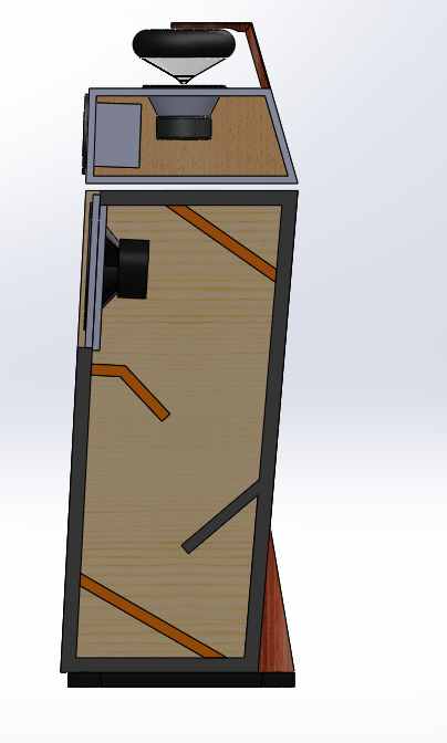

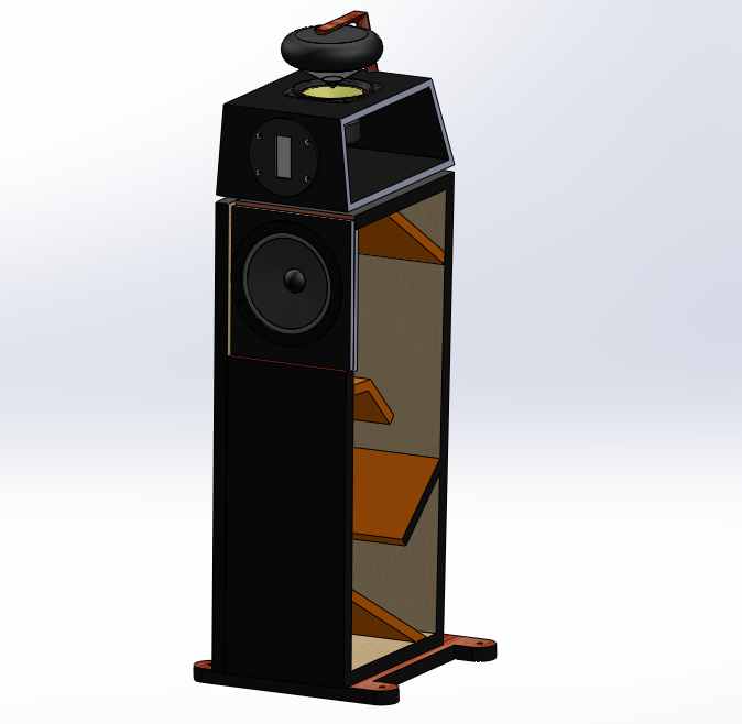

    Hallo zusammen.
    Bevor der Thread wieder einschläft meine´Elegien` (heißt doch so?) zum Thema.
    Will ja auch Rundumstrahler mit Subinterstützung bauen. Nehme aber alles was vorhanden oder Bezahlbar ist.
    Hauptakteur ist ein Fostex FE 127 ab ca. 250 bis 300Hz, der gegen einen opimierten Kegel strahlt.
    Darunter spielt ein Monacor SPH 176 in CB. Zwischen 6 und 9kHz wird dann an einen SHT übergeben.
    Ist erstmal ein AMT aus alten ELAC-Kompaktboxen. Im CAD-Model hab ich schonmal ein Bändchen eingeplant.:D
    Und so sieht bis jetzt die Planung aus:
    Anhang 77526Anhang 77527
    Kritiken oder Anregungen willkommen.
    Gruß Tommi

    Moin Tom,
    bist du dir sicher, dass ein Direktstrahler über dem Rundumstrahler wirklich sinnvoll ist?
    Es gab mal in der KT anno 1996 den CT165, da sitzt auf dem großen Kegel der HT, der dann gegen einen kleinen Kegel abstrahlt. Ist gefühlt irgendwie logisch(er) ...

  • 24.06.2025, 13:15
    TomBear
    Hallo Klaus.
    CT 196 und andere Derivate kenn ich.
    Hintergrund bei mir ist das die LS ca. 3m auseinander stehen, bei 2m Hörendfernung. Bis jetzt hab ich mir geholfen indem ich die LS so weit eingewinkelt habe das sich die Hauptachsen vor dem Hörplatz gekreutzt haben. Dadurch hatte man eine halbwegs brauchbare Phantommitte.
    Deswegen möchte ich einen Rundumstrahler ausprobieren. Da hat man dann ein große, aber unscharfe Abbildung. Die oft zitierte Blase. Phantomquellen werden nicht so ´randscharf´ dargestellt. Das möchte ich umgehen.
    Bei mir soll der BB bis über 6kHz spielen. Dadurch sind die wesentlichen Merkmale von Instrumenten und Stimmen abgedeckt. Darüber ein Direktstrahler der für die höheren Obertöne/ Transienten da ist. Der soll die Fokussierung verbessern. Mal ganz davon abgesehen das er viel schneller und präziser ist.
    Hochtöner wird ein Bändchen:
    https://www.hs-sound.de/RIBBON
    Der bündelt wenig und wie ich finde sehr gleichmässig.
    Wenn ich zwischen 6 und 9kHz trenne, sollte ich bis zu +/- 30° einen gleichbleibenden Klang haben (Achsen wieder gekreutzt). Deswegen soll der HT auch geneigt eingebaut werden. Wenn es funktioniert habe ich einen größeren Bereich wo keine Klangveränderung einsetzt, wenn man sich bewegt. Man hört ja nicht immer alleine.:)
    Gruß Tommi
  • 24.06.2025, 14:28
    Hallo Tom,
    ich verstehe schon, was du bezweckst. Ich habe mal die Visaton Fontana gehört: das hat was und kommt völlig anders rüber als ein "Direktstrahler".
    Aber: Bei dir kommt bis 6 oder 9kHz das meiste als indirekte Reflektion an (von überall her halt) und darüber kommt es "aus der Box". Ich kann mir vorstellen, dass dieser Übergang stören könnte ...
    Ich würde beides probieren. Eine kleine Neodym-Pille mit Pappkegel a la CT165 ist schnell gemacht. Empfehlenswert dafür wären die LaVoce TN 100.70 oder die ausgezeichnete Reckhorn T-1.0 für kleines Geld.
  • 25.06.2025, 12:28
    TomBear
    Hallo Klaus.
    Ich denke das wird schon nicht störend sein. Ist ja aktiv mit DSP.
    Da wird man schon über die Trennfrequenz und Filtersteilheit einen geschmeidigen Übergang hinbekommen.
    Der Gewinn an Präzision wird bestimmt größer sein als eine kleine Störstelle, falls es überhaupt eine geben sollte.
    Gruß Tommi
