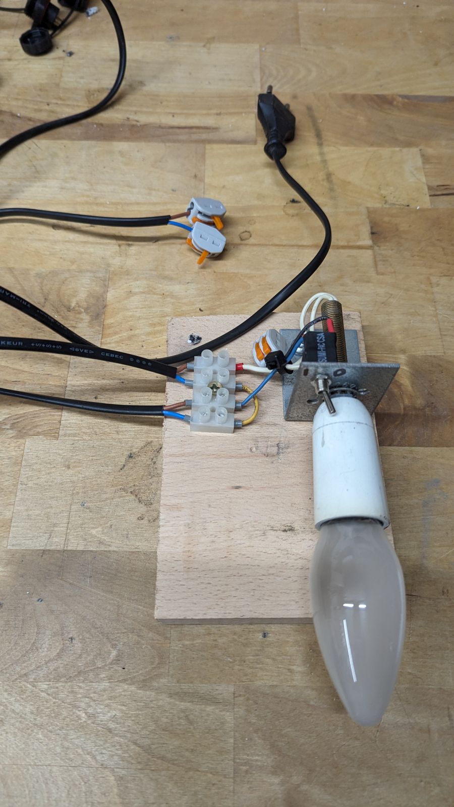

  • 26.02.2024, 09:13
    TriplePower
    da weitere Unglücke ja nicht auszuschließen sind, habe ich mir gestern erst mal
    eine Vorschaltlampe und einen Lastwiderstand zusammengebaut.
    Die Lampe ist aktuell nur einpolig geschaltet, dass ändere ich noch.
    Der Lastwiderstand ist 2x 16 Ohm/50W parallel da ich nur diese zu Hause hatte.
    Ausserdem habe ich mir einen Kabelsatz mit Kabelschuhen zum Anschluss des L20.5 gelötet um
    die fliegende Verdrahtung in Zukunft als Fehlerquelle auszuschließen.
    Danach habe ich dann eines der neuen L20.5 Boards ohne jegliche Umbauten, also 1:1 wie geliefert, getestet.
    Hat funktioniert.
    DC-Offset per Multimeter 8mV. Das messe ich mal noch per Oszi nach.
    Anhang 73483
    Anhang 73484
  • 26.02.2024, 09:41
    Kleinhorn
    Hallo Thorsten,
    schönes Gebastel, gefällt mir.
    8mV Offset ist schonmal ein guter Wert, absolut, denn ich vermute ja mal, dass die die Endstufentransistoren nicht gepaaart wurden von den Chinesen.
