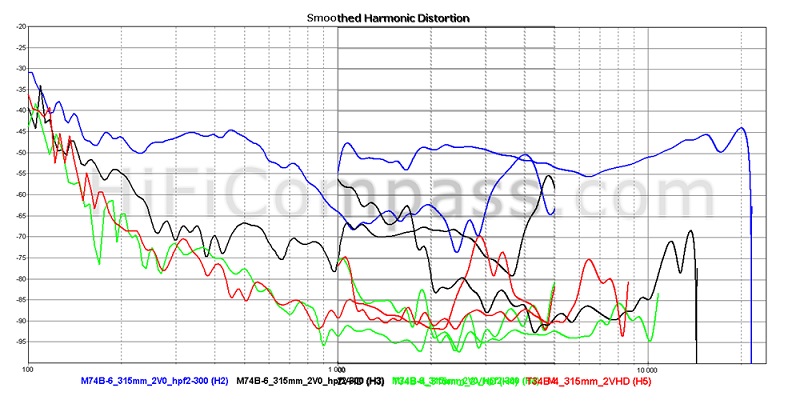

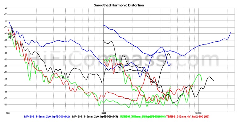

    Simon
    @stoneeh
    Da hast du absolut recht.
    Die Energiedichte ist beim Mitteltöner natürlich am höchsten. Dadurch ist dort die Thermische Belastbarkeit am höchsten.
    Beim Hochtöner geht es eher um Spitzenbelastung als um rosa rauschen.
    3kHz waren übertrieben. Unter 2,5kHz steigen die Verzerrungen beim T25 aber deutlich an.
    Dass der Hochpass schon bei der Trennfrequenz wirkt, ist richtig. Richtig ist aber auch, dass die Verzerrungen unter den Grenzfrequenz nicht weg sind, sondern mit einer bestimmten Flanke reduziert werden.
    Hier mal THD bei 95dB des M74B + T25B:
    Anhang 71176
    Und zum Vergleich THD bei 95dB des M74B + T34B:
    Anhang 71177
    Beim T25 landet man bei 2,5kHz wenn man die Verzerrungen möglichst niedrig halten möchte.
    Mit dem T34 sieht es im Bereich 1,9 - 2,2kHz besser aus.
