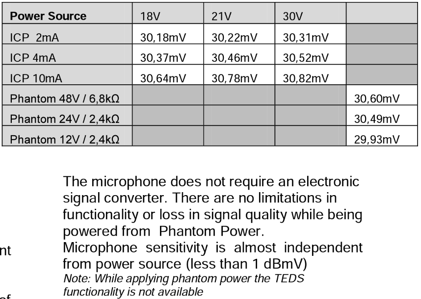

    Zum iSEMcon EMM-13D082-CCP
    Das Ebay Kleinanzeigen Angebot sieht auf den ersten Blick interessant aus (ist bei mir in der Nähe).
    Aber ist das iSEMcon EMM-13D082-CCP für unsere Messzwecke überhaupt sinnvoll? Der BNC-Stecker macht mich schon etwas stutzig, der ist ja nur 2-polig :confused:
  • 29.07.2022, 16:03
    kwesi
    Das Problem wird die Phantomspeisung:
    "Dieses Mikrofon wird von einer 4ma-Konstantstromquelle (IEPE/ICP/CCP) gespeist, wie sie z.B. vom SpectraDAQ-200, Data Translation DT9837A und anderen zur Verfügung gestellt wird."
    Also nicht die üblichen 12-24V Spannung über nen extra Pin. Wahrscheinlich wird da ein Konstanstrom eingeprägt, und die Spannung ändert sich dann entsprechend dem akustisch empfangenen Signal.
  • 29.07.2022, 17:00
    MK_Sounds
    Dachte ich auch zunächst, aber:
    Tatsächlich lassen sich beide Varianten in einem weiten Versorgungsspannungs-Bereich und die CCP-Variante verblüffenderweise sogar mit Phantomspeisung betreiben – so liegt ihr dazu denn auch ein handelsüblicher passiver XLR-BNC-Adapter bei, welcher den XLR-Pin 2 direkt durchreicht und Pin 3 einfach auf Masse legt.
    Quelle:
    https://www.isemcon.com/datasheets/i...EMM-13D082.pdf
  • 29.07.2022, 17:01
    dazu sagt das Datenblatt:
    Phantom Power(requires XLRmale to BNC connector adapter) 12...52Vdc
    Das Mikrofon kann beides.
    Wenn ich das Angebot richtig verstehe, sollte es sich sogar um gematchte Mikrofone handeln.
    Edit: Markus war schneller.
  • 01.08.2022, 20:46
    capslock
    Schon spannend, was die sich da ausgedacht haben. Laut verlinktem Datenblatt, das für alle Konstantstrommikros von isemcon ist (beim 7101 gucken, die sind baugleich bis auf das Gehäuse):
    The iSEMcon® EMM-7101-C#T# series consists of a special ICP and Phantom Power compatible circuitry. The built-in prepolarized microphone cartridge controls an AC/DC-Zener Diode circuitry with an output impedance as low as 10 Ohms (as per circuitry simulation). This is very unique and new in the market and makes the microphone compatible to Constant Current power (ICP) as well as Phantom Power without loss in functionality and signal quality and almost independent from source impedance.
    Das ist ja mal den Mund voll genommen! Was bitte ist eine AC/DC-Zenerdiodenschaltung?!?
    Der verlinkte Artikel aus PP hat beide Varianten (echtes P48 und mit dem Adapter) gemessen. Demnach liegen zwischen 100 und 120 dB SPL die zweite und dritte Harmonische zwischen 10 und 18 dB höher. Nach oben nähern sie sich immer mehr an, so dass bei der ICP nur noch 1,5 dB mehr Rauschen und ein knappes dB weniger Dynamikumfang rauskommen. Die Schaltung ist vermutlich eine Art Source-Folger für hier relevante H-Version. (Die S-Version hat deutlich mehr Empfindlichkeit und ist invertierend.)
    Dann gibt es noch die Merkwürdigkeit, dass das Ding aus einer Konstantstromquelle betrieben werden soll, aber trotzdem ein Spannungsbereich angegeben ist. In Grenzen macht das ja Sinn. Eine Stromquelle hat immer eine untere und eine obere Compliance. Tiefer als eine gewisse Spannung kann sie nicht, und nach oben kann sie auch nicht höher als ihre Betriebsspannung minus dem Abfall an dem Regler. Natürlich wird der Mikroverstärker auch eine untere Spannung haben, bei der er noch funktioniert und eine obere, bei der es seine Bauteile zerlegt und die die Stromquelle auch beim Anschalten nicht überschreiten sollte.
    Dazwischen hält sie den Strom konstant und hat entsprechend eine sehr hohe Impedanz, weil R = dU/dI sehr groß ist eben weil auch bei großen Spannungsänderungen kaum eine Stromänderung erfolgt.
    Bei einer Ohmschen Last ist dann die Spannung fest vorgegeben mit U = RL * Ik. Bei einer Zenerdiode ist auch die Spannung vorgegeben, und diese wird sehr konstant gehalten, da der Strom ja auch eingeprägt ist. Die Schaltung hier stabilisiert ihren Arbeitspunkt so, dass über ihr im Mittel 7 +/- 2 V abfallen, was gleichzeitig der Offset des Ausgangssignals ist. Dabei kann nicht einfach eine Zenerdiode parallel zum Ausgang geschaltet sein, denn die würde ja auch das Audiosignal am Ausgang niederohmig und halbwellenweise clippen. Es muss also eine komplexere Schaltung mit einem DC- und einem AC-Pfad sein. Wie die aussehen mag, dazu fehlt mir gerade die Phantasie.
    Warum die Verstärkung mit steigendem Konstantstrom minimal steigt, ist nachzuvollziehen. Vermutlich bekommt der FET mehr Strom ab und ist dann ein besserer Source-Folger. Warum aber die obere Compliance eine Rolle spielt, ist mir unklar. Wir erinnern uns, wenn der Offset auf 7 V liegt, kann er ja nicht gleichzeitig auf 18 oder 30 V liegen. Ich kann mir auch nicht vorstellen, dass da eine gepulste Spannungsversorgung die Stromquelle ab und zu kurzschließt, um mehr Energie rauszuholen, denn das würde ja Sauereien auf dem Signal machen.:denk:
    Die Angabe für P48 macht auch noch halbwegs Sinn. Bei 7 V Offset fließ ein Strom von (48 V - 7 V)/6800 R = 6 mA. Das ist genau zwischen den Angaben für 4 und 10 mA bei 30 V. Allerdings ist schleierhaft, wie die Schaltung das vom Fall Stromquelle mit 18 V unterscheidet, denn an die obere Compliancegrenze kommt sie ja wegen des Vorwiderstands nie. Außerdem liegt jetzt zur Ausgangsimpedanz des Audiosignals von 10 R noch der 6800 R - Widerstand parallel, macht also eine Signalabschwächung von 6800 / 6810, also ca. 5 mV auf 30 V. :confused:
    Anhang 66793
    Die erhöhten Verzerrungen im P48 - Betrieb könnten sich aus der Parallelschaltung der 6800 R erklären lassen, allerdings würde ich dann eher oben raus als bei eher geringen Pegeln einen Nachteil erwarten. Ich denke eher, dass die generische P48 - Version einen besseren / lineareren Verstärker hat, der sich mit dem Zweidrahtinterface nicht verwirklichen ließ.

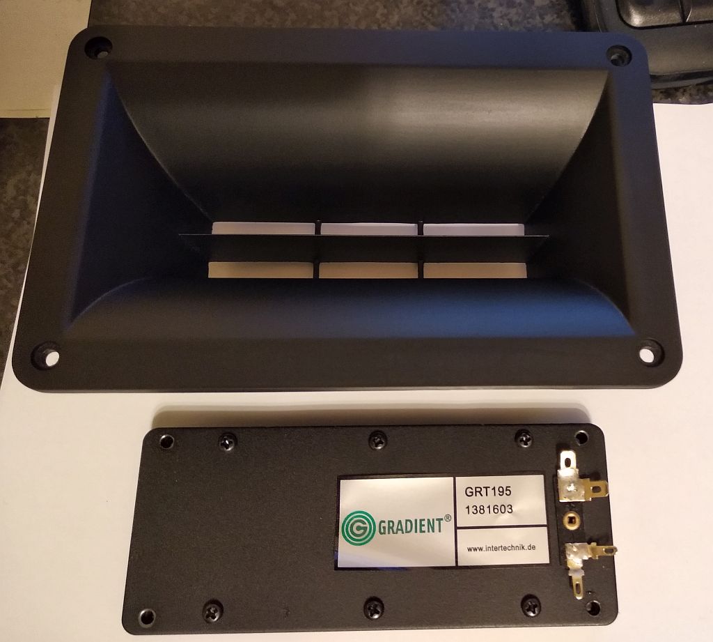

    Atomar
    Gradient MDS 12 DVC aus dem Black Friday Angebot
    Hier paar Bilder des MDS12DVC, kamen 2 Tage nach Bestellung von Speakerbuddies, nach dem Auspacken stand ich frohlockend vor diesen absoluten Schönheiten, super verarbeitet! Zum Vergleich ein Visaton GF250, dieser ist schon ein schönes Chassis, Der MDS toppt diesen nochmals. Auf einem Foto ein MDS06, darüber noch ne 50er und 25er Kalotte im "Kompaktboxenformat" auf mächtigen Holzbalkenständern und ich bin glücklich. :)
    Jeder der noch überlegt und zögert, einfach kaufen:p
    Hier noch der link
    https://www.speakerbuddies.eu/de/Lau.../mds12dvc.html
    Grüße, Andi
  • 01.12.2022, 21:56
    ...dass du auf die Döner hingewiesen hast.
    Hab grad 2 geordert.
    Magst du schreiben, was du gemacht hast?
    Thx B
  • 01.12.2022, 22:44
    Die Kunststoff Hörnchen sind auf der Sichtseite komplett lackiert - genau dieser Lack
    ist in "Auflösung" ....also klebrig.
    Der alte Lack muß erstmal komplett runter....:built:
    Beim ersten Horn habe ich diverse Putzmittel erfolglos versucht, bei Terpentinersatz (habe nichts anderes da) wurde der Lack leicht angelöst.
    Habe dann aber, weil ungeduldig, geschliffen - setzt das Schleifpapier schnell zu.:(
    Als der Kunststoff dann "Klebe- Lackfrei" war mit Holtz Felgenlack* schwarz matt aus der Spraydose lackiert.
    *Damit hatte ich bisher immer sehr gute Ergebnisse auf Kunststoff / Metall / Holz - auch langfristig.
    Beim 2ten Hörnchen habe ich den klebrigen Lack erst mit einer Cutter Klinge "Abgeschoben" und dann mit
    Terpentinersatz und einem Stück Filz die Reste entfernt und dann neu lackiert.
    Rechne mal mit 1-2 Stunden Arbeit pro Horn.
    Du könntest mal versuchen die Hörnchen über Nacht in ein Terpentinersatz Bad einzulegen....
    ggf. läßt sich der alte Lack dann leichter entfernen.

  • 30.12.2022, 16:55
    walwal
    Anschlussklemmen verlötet, wer macht denn so was?:D
