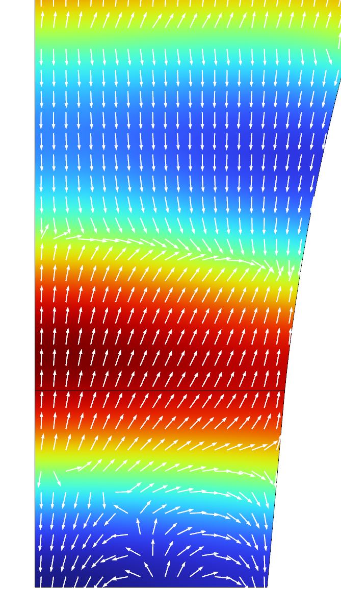

    Das sind die Schnittbilder durch das rotationssymmetrische WG am Hornhals.

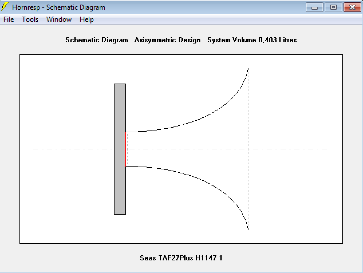

    es wäre anschaulicher, das Profil wie folgt darzustellen (horizontal und vertikal als 2D). Vermutlich meinst Du mit ohne Versatz so etwas?
    Anhang 68983
    Das ist ein Waveguide mit Neile Funktionen und End-Flare, wobei es sich komplizierter gestaltet, als mit dem Satz gesagt. Damit lassen sich bereits hervorragende Ergebnisse erzielen - und zwar ohne pp im Halsbereich.
    Anhang 68984
    Anhang 68985
    Anhang 68986
    Komplizierter wird es, wenn man die Vertikale im ersten Bereich dazu verwendet, um exponentielle Ladung sicherzustellen/korrigieren - bis zu einem gewünschten Punkt auf der Hornachse:
    Anhang 68987
    Das würde ich unter Versatz verstehen, weil die Vertikale sich zunächst komprimiert und so etwas wie Diffraktion entsteht (Wellenlänge/Durchmesser Slot) and dann erst aufweitet. Entspricht das Deinem Verständnis vom Versatz?

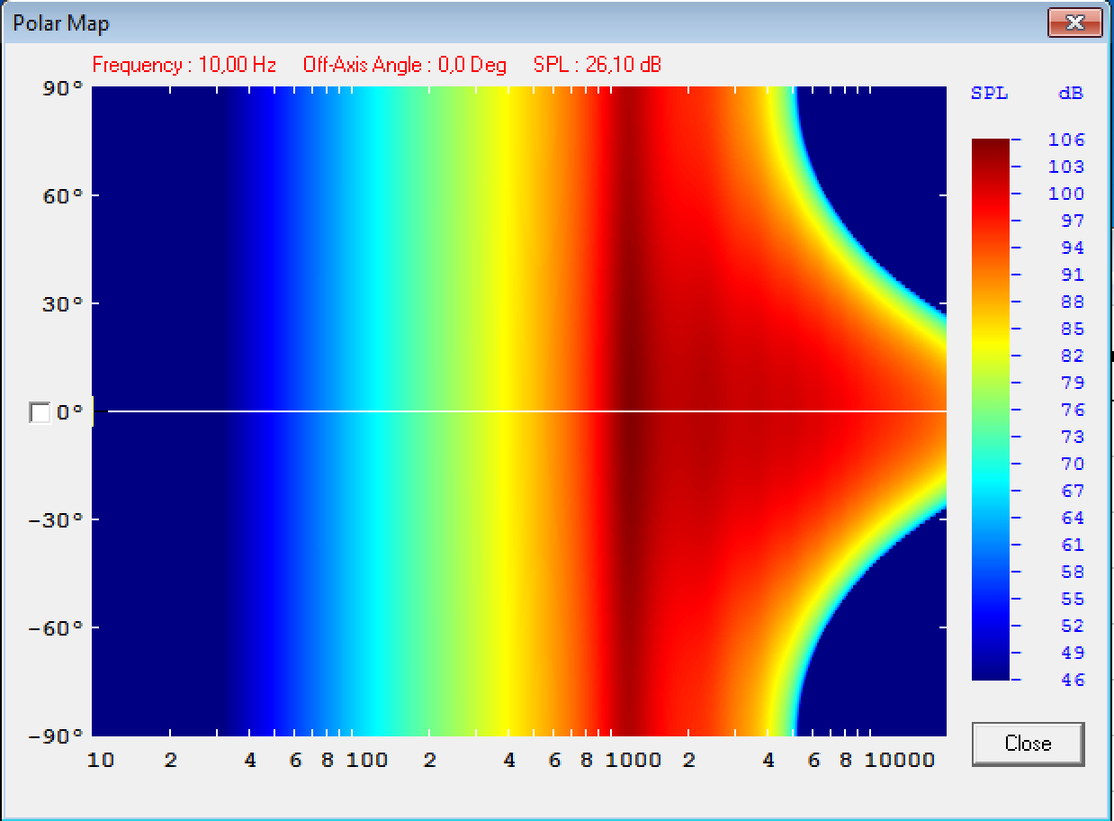

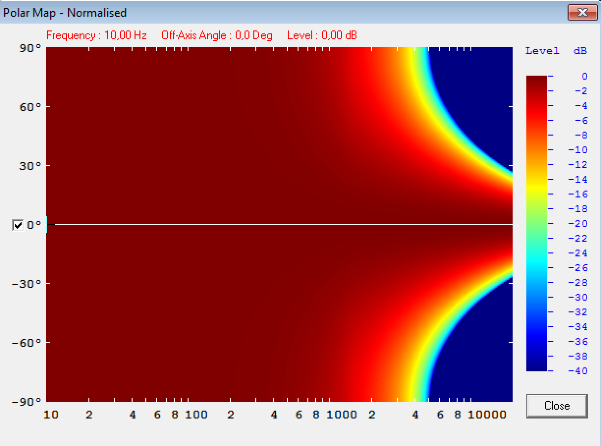

    Zu diesem Screenshot:
    Zitat von docali Beitrag anzeigen
    Kann es sein, dass du diese Grafik hier....:
    ....falsch interpretiert hast? Ich verstehe sie so, dass hier ein halbes Horn gezeigt wird, dass nach oben strahlt. Dein Screenshot sieht aus, als ob du darin ein von links nach rechts ausgerichtetes Horn gesehen hättest.
  • 10.01.2023, 12:04

    Jup, das Horn ist rotationssymmetrisch zur Y Achse, die Membran ist blau hervorgehoben. Das Volumen hinter der Hornkontur ist solide.
    Ja, das habe ich wie gesagt auch so gesehen. Das Bild, das docali gepostet hat, sieht aber aus, als hätte er als Rotationsachse die X-Achse angenommen.
    das war nur als Adapter in ein Horn herein gedacht. geht natürlich nur von kleiner Halsfläche auf größere Horneingangsfläche. Verwechselt habe ich da nichts.
    rotationssymmetrisch oder spiegelbildlich zur Y-Achse? Im ersten Fall wäre das Horn rund, was ich aber aus den Bildern hier nicht entnehme:
