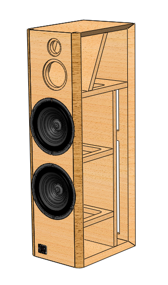

    Bevor ich hier weiter als schlechtes Beispiel herhalte muss ich kurz einhaken :D , weil - ein bisschen was gedacht habe ich mir schon dabei.... :rolleyes:
    • Ich mag keine engen Schallführungen, große Waveguides o.ä., sondern breit abstrahlende Konzepte die recht viel Diffusschall erzeugen. Das klingt in meinen Ohren dann schön "räumlich, echt" und transparent. Diese Vorliebe muss man nicht teilen, alleine bin ich damit aber nicht.
    • Komplette Rundumstrahler sind mir dann aber doch zu "verwaschen", die Lokalisationsschärfe leidet mir zu sehr. Also tendenziell geht ein für mich(!) passendes Konzept eher Richtung "Halbraumstrahler".
    • Ideal wäre, eine passende Treiber(größen)-Kombination wandbündig oder in eine sehr breite Schallwand einzubauen (sieh z.B. die Orangene Flachbox von AH, wer die noch kennt). Das kann ich bei mir im Wohnzimmer nicht machen. Ich habe auch etliche "nichtfunktionale" Anforderungen abseits der Tonwiedergabe an den LS wie Design, Herstellbarkeit, Transportfähigkeit usw.. Sprich, es ist auch Möbelstück was für mich (und ggf. meine Fau) hübsch sein / cool aussehen soll, und ich muss es mit meinen Fähigkeiten und Möglichkeiten bauen, messen und hin- und herkarren können.
    • Also: Für mich bitte eine noch handhabbare Höhe und Schallwandbreite --> dann muss ich den Baffle-Step einkalkulieren, also alle einschnürenden und aufweitenden Effekte durch die Beugung an den Schallwandkanten. Als sinnvolle Zielkurve für das "kleinste Übel" - sprich wie gestalte ich dieses unerwünsche Verhalten zumindest so, dass es so dass es möglichst "gut klingt" - hat sich bei mir mit der Zeit die "Zwickerkurve" etabliert.
    • Simulationen mit dem Vituixcad-Diffraction-Tool zeigen mir, dass man bei einer höheren Standbox die Kurve mit 26-27cm Schallwandbreite und großzügigem Radius ganz gut trifft. Bei Schnuckelchen hat die Simu einigermaßen gepasst, mit BEM sicherlich nochmal optimierbar.
    • Bei 26-27cm Breite passen somit maximal 8"-Treiber in die Front. Ein kleiner, breit strahlender MT verlangt nach Trennfrequenzen >= 300Hz. Um die vertikale Bündelung nicht zu stark einzuschüren, maximal zwei Stück untereinander unter dem MT.
    • Somit limitiert mein Ansatz - wenn man bei drei Wegen bleiben möchte - das Verschiebevolumen / den Maximalpegel der Box auf das, was man aus 2x 8"ern rausholen kann.
    Also sowas hier - trivial, aber dimensioniert und angeordnet nach o.g. Ansatz:
    Anhang 71142
    Das war das Resultat meiner ersten Überlegungen zur "Weiterentwicklung" der Schuckelchen, vohandene MHT-Einheit T25A/Mid12_vHE + Hypex-Modul, Im Bass 2 Stück Discovery 26W/8534G00 (richtig gut, preiswert, passt mit der sehr leichten, flachen Membran mit schmaler Sicke auch vom Bauchgefühl zu den anderen Treibern). Kann man sich auch genau so mit einer M74A statt dem Kartesian im MT vorstellen. Dann würde ich zwei - im vg. zum Scan Speak ähnlich gute und bepreiste - SB23NBACS45 im TT nehmen, weils optisch besser passt und fürs gute subjektive Gefühl dass die Materialien harmonieren.

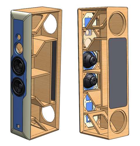

    Das führt mich dann zum bereits gezeigten Aufbau - ein vierter Weg muss her! Grundtöner zum MT auf die Front, zwo "Schlammschieber" für <100Hz der Größe 8"-10" dann an die Seiten oder auf die Rückwand:
    https://www.diy-hifi-forum.eu/forum/...2&d=1690911020
    Ein 8" als Grundtöner wäre bzgl. Pegel auch OK, 2x 6" finde ich optisch schicker und kollidiert auch weniger mit einem weit gezogenen Radius.
    Das wäre tatsächlich meine nächste Box*); vohandene MHT-Einheit T25A/Mid12_vHE + Hypex-Modul, evtl. 2 Stück ROSSO-6MW150D vorne als Kicker und evtl. noch 2 Stück 10RS430 auf die Rückwand gequetscht, passive Trennung zwischen MT/GT.
    Nein, eine zweiteilige gefräste Schallwand aus POM und Alu muss für die Akustik genau so wenig wie ein Illu im Grundton, nur weil das Muster auf der Membran so schön zum Design passt. Aber wenn mir heute einer >=100k€ schenken würde, würde ich die Teile so bauen wollen...:rolleyes:
