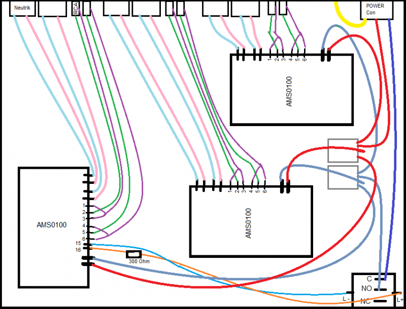

  • 04.01.2016, 12:27
    Hallo und Gutes Neues an Alle :)
    Ich als Laie bräuchte mal Hilfe bezüglich der Verkabelung. Ich habe drei AMS0100 in einem Gehäuse montiert und nach meinem Verständnis auch richtig angeschlossen aber so richtig funktioniert es leider nicht.
    Die Endstufen funktionieren zwar aber der Schalter macht Probleme besser gesagt entweder er lässt überhaupt kein Strom durch oder der Stromkreis ist immer geschlossen d.h. man drückt den Schalter aber die Endstufen laufen weiter und die LED leuchtet.
    Den Schalter habe ich von hier:
    http://www.ebay.de/itm/321532884463?...%3AMEBIDX%3AIT
    Eigentlich sollte die folgende Variante ja richtig sein:
    1. Erster Leiter vom Stromanschluss an Schalter-Pin "C"
    2. Zweiter Leiter vom Stromanschluss an die Endstufen
    3. Schutzleiter vom Stromanschluss ans Alu-Gehäuse
    4. Von Schalter-Pin "NO" an die Endstufen
    Ich habe nun schon die meisten Anschluss "Varianten" durchprobiert ohne Erfolg. Ich habe auch schon einen zweiten Schalter ausprobiert.
    Anbei noch ein Foto von der Endstufe und ein Schaubild für die Verkalbelung. Unten den Boards habe ich Kunstoffscheiben, die Schrauben sind ebenfalls aus Kunstoff. Die LED ist an VA+ und GND angeschlossen.
    http://www.diy-hifi-forum.eu/forum/p...ictureid=25300
    http://www.diy-hifi-forum.eu/forum/p...ictureid=25299
    Vielleicht fällt Jemanden von Euch ja das Problem bzw. der Fehler auf. Auch würde es mich interessieren ob die Verkabelung so in Ordnung ist?
    Vielen Dank schon einmal, schönen Gruß
    Simon

  • 04.01.2016, 15:22
    resonator
    Hallo, Simon
    Der Schalter ist so nicht richtig :rolleyes:
    Du hast den C , NC, und NO. Der C ist Common (ein gemeinsamer Kontakt des Schalters)
    NC hast du nicht mit angeschlossen ;)
    Hier mal das Schaltbild dazu:
    http://board.raidrush.ws/anhang/3625...orlage1158.jpg
  • 04.01.2016, 15:26
    resonator
    Das ist ein einpoliger Wechsler.
    Wenn der Schalter nicht betätigt ist ist der Anschluß C mit NC verbunden.
    Betätigst Du ihn ist C mit NO verbunden.
    C= Common(Gemeinsamer Anschluß)
    NC= Normaly Connectet(Öffner)
    NO= Normaly Open(Schliesser)
  • 04.01.2016, 15:37
    elbfisch
    Der Schalter ist mit C und NO schon richtig angeschlossen, der Stromkreis soll ja erst nach betätigen des Schalters geschlossen werden.
    Der NC Kontakt wird nicht benötigt.
    Leider wird der N geschaltet und nicht die Phase, die Endstufen stehen auch nach dem Ausschalten unter Spannung (!)
    Gruß Andreas

  • 04.01.2016, 15:55
    Erst nochmals vielen Dank an Euch für die Hilfe!
    Ich glaub ich bin zu dumm für diese Sache - wie soll ich das verstehen: Zitat: ".. Leider wird der N geschaltet und nicht die Phase..."
    Sollte ich quasi die zwei Anschlüsse am Powercon tauschen?
    Ich denke das hatte ich auch schon mal ausprobiert, brachte aber keine Veränderung im Verhalten.
    Die Unklarheit ob ich die Module nun an bestimmten Montagepunkten leitend mit dem Gehäuse verbinden muss oder nicht macht mir auch noch Sorgen :eek:
    Ich finde da irgendwie keine Infos dazu, hier die PDF http://www.anaview.com/sites/default...0AMS0100-J.pdf
    Simon
  • 04.01.2016, 16:03
    elbfisch
    Das die Spannung am rotem Draht anliegt und der wird nicht unterbrochen wenn der vordere Schalter betätigt wird.
    Gruß Andreas

  • 04.01.2016, 16:21
    elbfisch
    Ich habe ähnlich wie Thorsten (TH_F73) weiterhin die Schalter im Verdacht, schon mal durchgemessen?
    Gruß Andreas
  • 04.01.2016, 16:59
    nhs
    Du kannst den Durchgang zwischen C-NO einfach messen, wenn du ein Multimeter oder einen einfachen Durchgangsprüfer hast. So kann man raus finden, ob der Schalter defekt ist.
    Sonst muss ein von den 3 AMS0100 Boards wie resonator gesagt hat den Null der Trafo-Primärspule über PE (Gehäuse) geholt haben. In diesem Fall soll aber der FI-Schalter von Deinem Haus bereit gesprungen sein, wenn Dein Haus/Wohnung einen FI-Schalter hat.
    Du kannst auch den Schuko-Stecker auch schnell andersrum einstecken und schau'n, ob der Fehler auftritt oder 230V-Leiter liegt auf Gehäuse!!!, oh nee dann fliegt schon die Haussicherung.
  • 04.01.2016, 18:07
    chancenvergeber
    miss den Schalter mal mit einem Multimeter durch und teste, was passiert, wenn du ihn betätigst.
    Ich hab auch schon mal Schalter gehabt, bei denen das falsche Schaltbild dabei war...
    chancenvergeber
  • 04.01.2016, 19:15
    TH_F73
    ... und nein, das AMS 0100 muss nicht leitend mit dem Gehäuse verbunden werden.
    Woher bezieht das AMS0100 dann seinen Ground? Beim AMS1000 gibt es ja dafür direkt am Board einen Connector - aber beim AMS0100 fehlt ja dieser anscheinend. Ich muss mir da auch noch mal das Manual durchlesen.
    :confused:
    LG Thorsten.
  • 04.01.2016, 20:05
    Yogibär
    Kann es sein, dass der Schalter den Einschaltstrom der drei parallelgeschalteten Endstufen nicht verkraftet und dadurch die Kontakte kleben?
    Der Schalter ist nur für 5A spezifiziert, der Einschaltstrom dürfte zig-fach höher sein. Ein normaler Lichtschalter zum Testen ist da schon geeigneter und sollte das Problem klären.
    Viele Grüsse
  • 04.01.2016, 20:07
    TH_F73
    Das kann ich mir nicht vorstellen. Ich schalte mit einem ähnlichen Schalter 3 AMS1000 Module gleichzeitig...
    LG Thorsten
