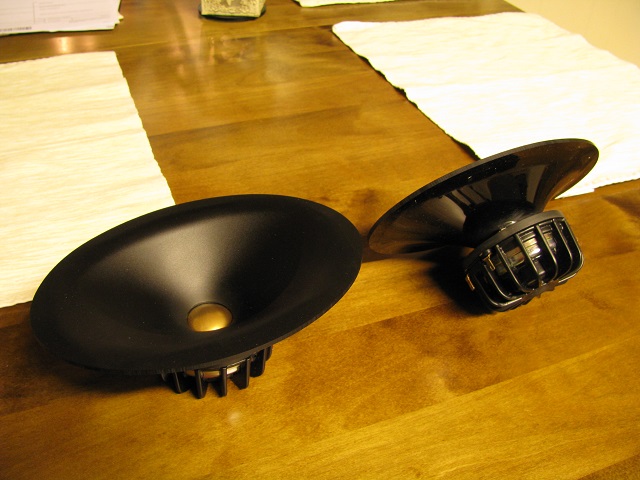

    Generell habe ich mit aktiver Beschaltung es geschafft einen Scan speak H2606/920000 an einen Scan speak 22W/4534G00 anzubinden. Der H2606 hat ja 104mm Einbaugröße und das effektive Waveguide ist vielleicht 80mm. Klar das war im Gehäuse, allerdings mit 24cm Breite, wobei das die Wirkung der Schallführung auch schon mindern dürfte. Also wenn ich da eine entsprechende Schallführung bis 260mm wähle sollte das doch theoretisch machbar sein, also auch ohne deine genannte Winkelung nach außen. Also die wesentlich größere schallführung sollte Anbindung leichter machen und auch den IB Einbau kompensieren.
    ich denke wenn es 90 Grad werden ist es auch nicht schlimm. Das sollte immer noch genug sein fürs Heimkino, da alles außerhalb des Referenzplatzes sowieso immer einen größeren Kompromiss darstellt den ein Lautsprecher sowieso schon darstellt.
    Ich hatte mir schon diverse Schallführungen von 18Sound und RCF angeschaut.
    Beispielsweise das XT1086 oder XT120 von 18S und HF94/H100 von RCF.
    sollte ich mich dann eher darauf fokussieren? Lohnt sich überhaupt eine Eigenentwicklung bei meinem Projekt?

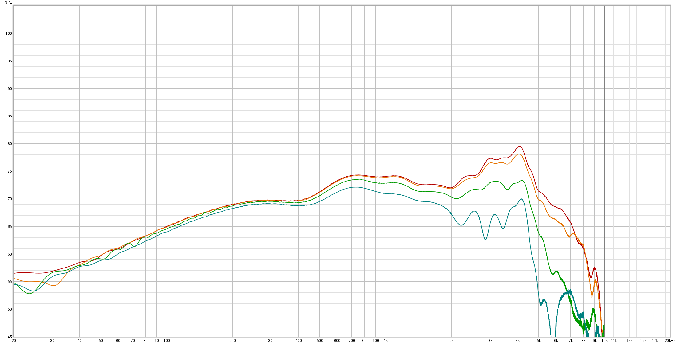

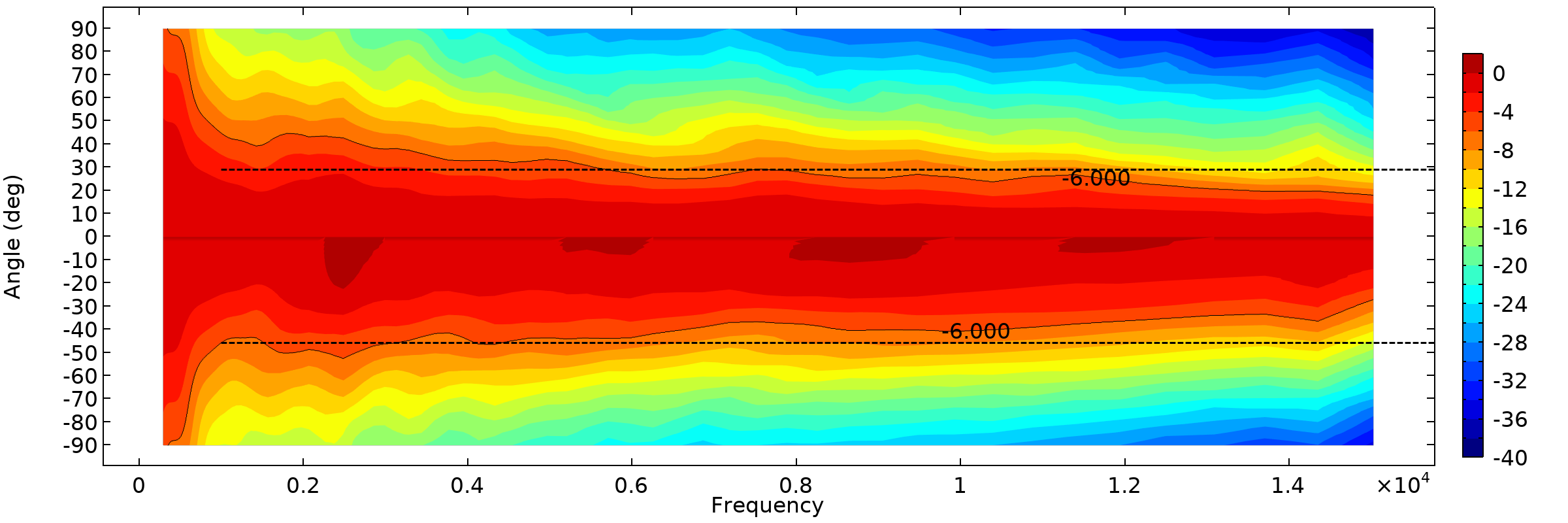

  • 27.06.2021, 20:58
    Sodele
    Ich muss mal schauen ob ich noch die Messungen von dem 8“ habe, dann könnte man eventuell abschätzen ob und inwiefern es zusammen harmonieren könnte.
  • 28.06.2021, 09:41
    Sodele
    So ich habe nachgeschaut, allerdings muss ich die Messungen irgendwann mit Drehteller wiederholen, von Hand ist das unpräzise wie Sau.
    Wenn die Messungen korrekt sind dann:
    1kHz 0° - 45° : 2,8dB
    1kHz 0° - 90° : 6,25dB
    1,5kHz 0° - 45°: 3,26dB
    1,5kHz 0° - 90°: 8,58dB
    Die Differenz 0° zu 45° würde ich als präziser einschätzen als bis 90°.
    Wenn ich den -6dB Punkt für 1,5 kHz benennen müsste, dann wären wir wohl bei ca 70°.
    Die Messungen waren mit einer Schallwand von ca 24-25cm. Und die Winkel sind natürlich nur für eine Seite.
    Anhang 61346
    Die 0-45° sollte ziemlich präzise sein.

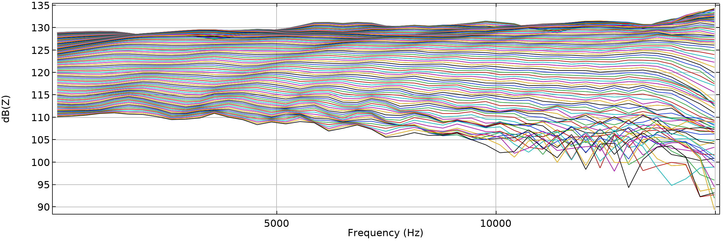

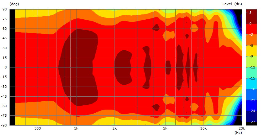

    Ich habe mal meinen Arsch an die Wand bekommen und die im vorherigen Post angesprochenen Änderungen, sprich den Blend von zwei Waveguidegeometrien, in mein Programm implementiert. Hier ist das erste Ergebnis:
    https://www.diy-hifi-forum.eu/forum/...8&d=1630430971
    Kontur Horizontal 45°
    https://www.diy-hifi-forum.eu/forum/...9&d=1630430971
    Kontur Vertikal 30°
    https://www.diy-hifi-forum.eu/forum/...0&d=1630430971
    Frequenzgang auf Achse
    https://www.diy-hifi-forum.eu/forum/...1&d=1630430971
    Polar Map Logscale, Vertikal oben und Horizontal unten, Normiert auf 0°.
    https://www.diy-hifi-forum.eu/forum/...2&d=1630430971
    Polar Map Linscale, Vertikal oben und Horizontal unten, Normiert auf 0°.
    Was mich am meisten freut: Der Frequenzgang ist so weit störungsfrei geblieben! Aufgrund der Starken Kurvenunterschiede hatte ich befürchtet, dass ich mir Reflektionen einhandeln werde. Dem ist aber, dank der VGM denke ich mal, nicht so. Die 30° funktionieren gut 2 dB besser als die 45°, Ursache weis ich so aus dem Stand nicht. Da das Horn relativ klein geraten ist (15x15 cm) setzt die Kontrolle erst recht spät ein. Der nächste Versuch wird mit 30x30 cm gefahren, mal sehen wie es sich da verhält.
    Ich bin so weit sehr zufrieden. Für Anregungen, Fragen und Vorschläge bin ich nach wie vor dankbar =)

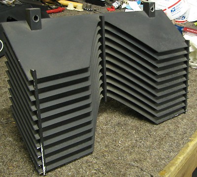

    -->Arbeit aus dem Nachbarforum
    An dieser Stelle möchte ich den aktuellen Status bzw. ein paar interessante Entwicklungen aus dem Nachbarforum vorstellen. Mabat hat Versuche unternommen, seine mit ATH 4 erstellen Hörner mit einer Spherischen Wellenfront zu füttern. Zur Erinnerung, moderne Kompressionstreiber liefern meist eine Plane Wellenfront**. Dabei hat er festgestellt, dass die Directivety controle unabhängig vom Treiberdurchmesser wird. Ein 2" Treiber konnte selbst bei 20 kHz noch gute Ergebnisse liefern. Über die Sinnhaftigkeit lässt sich natürlich streiten. Aber die Feststellung selber finde ich interessant.
    https://www.diy-hifi-forum.eu/forum/...5&d=1641662562[1]
    Aufbau des Plugs
    https://www.diy-hifi-forum.eu/forum/...4&d=1641662562[1]
    Ergebnis Plug
    https://www.diy-hifi-forum.eu/forum/...3&d=1641662562[1]
    Ergebnis Sphärische Quelle
    Die Kanäle machen Quasi das Gegenteil von dem Phase Plug des Kompressionstreibers und verzögern die äußeren Anteile der Schallwelle um sie von Planar zu Sphärisch zu verformen. Scheint ganz gut zu klappen... Ich hatte auch schon einen ersten Versuch unternommen, so einen Plug in mein Programm zu integrieren, was auch ok funktioniert, der Winkelunterschied am Ausgang der durch die Superellipse zustande kommt macht Probleme. Seid dem Rausschmiss der Superellipse als Basis habe ich es aber noch nicht wieder versucht. Ähnliche Ergebnisse hatte ich auch schon mal mit einem Kalottenhochtöner in der Simulation. Ich hab den Zusammenhang zwischen der Wellenfront aber nicht hergestellt.

    Guten Abend alle zusammen! Ich hab die Zeit gefunden etwas weiter zu machen, zumindest auf einer Teilbaustelle. Die Berechnung des Phaseplug nimmt weiter gestalt an!
    https://www.diy-hifi-forum.eu/forum/...4&d=1671226149
    Ich hab es jetzt geschafft, die Geometrie so zu generieren, dass sie sich "nicht selber zerstören kann", irgendwas kommt da aber sicher noch.... Das Script gleicht die Länge der einzelnen Kanäle an und kann die Flächenverhältnisse zueinander verändern, letzteres stellt mich vor die nächste Herrausforderung:
    https://www.diy-hifi-forum.eu/forum/...3&d=1671226149
    Zu sehen ist der Schalldruck der drei Kanäle 3 mm vor der Austrittsöffnung (nicht am Ende des Rohres, dass ist der PML und da passiert nicht mehr viel). Im Idealfall sollten sich die drei Kurven überlagern, dass hin zu bekommen soll nun Aufgabe des Optimierers werden. Dafür muss ich aber aus den drei Kurven einen Zahlenwert bekommen, der dem Scipt sagt ob sich das Ergebnis verbessert oder verschlechtert. Da ich kein definiertes Ziel, sondern "nur" die Anforderung "möglichst nahe beieinander" habe, wollte ich mal fragen ob einer von euch eine Idee hat wie man das auf einen Wert schrumpfen könnte.
    So weit von mir, für Ideen und Denkanstöße wäre ich dankbar =)

    Erst mal: auch ich lese hier äußerst interessiert mit und finde den Thread und Dein Vorgehen absolut Klasse!
    Zur Frage - Schnellschuss und nicht voll ausgegoren, aber ließe sich das nicht über ein Least-Square Ansatz behandeln? Also eine Matrix mit den Aplitudendifferenzen (müsste hier 3x3 sein) und die Laufzeitdifferenz so lange anpassen, bis die absolute Amplitudendifferenz minimal ist? evtl. sequentiell (also paarweise) vorgehen um eine Minimierung aufgrund von Amplitudendifferenzen mit unterschiedlichem Vorzechen zu vermeiden? Ggf. eine Wichtungsmatrix verwenden und die Diagonalelemente der Amplitudendifferenzmatrix abwichten (die sind ohnehin Null).
    VG André
    Nachtrag: Mir ist vorhin noch eingefallen, dass je nachdem, was Deine Simulation der Schallanregung durch die Membran alles berücksichtigt, unterschiedliche Amplitudenverläufe evtl. sogar systemimmanent sind.
    Beispiel zur Verdeutlichung: Wenn ich einen Gitarrenamp mit einem Mikrofon (im Nahfeld) abnehme ändert sich der Klang ja auch je nach Mikrofonposition. Will sagen, auch bei einer realen Membran liegen im Nahfeld unterschiedliche Amplitudenfrequenzgänge über der Membranfläche vor. Wenn Deine Simu das Verhalten der Elementarstrahler entsprechend nachbildet, könnte das eben normal sein?

    https://www.diy-hifi-forum.eu/forum/...1&d=1671380532
    https://www.diy-hifi-forum.eu/forum/...2&d=1671380532

    Ziel der Übung, ist eine plane Welle in ein Horn schicken zu können und so den Einsatzbereich zu erweitern. Das ist gegeben, wenn die Laufzeitunterschiede möglichst klein sind und die Pegel in den einzelnen Kanälen möglichst identisch. Ich kann nachher mal gucken ob ich das Paper dazu wiederfinde da ist das besser erklärt als voin mir :o
    Ich würde gerne mal versuchen ob ich einen Mitteltontreiber bauen kann der schon ab 200Hz ein Horn laden kann.
