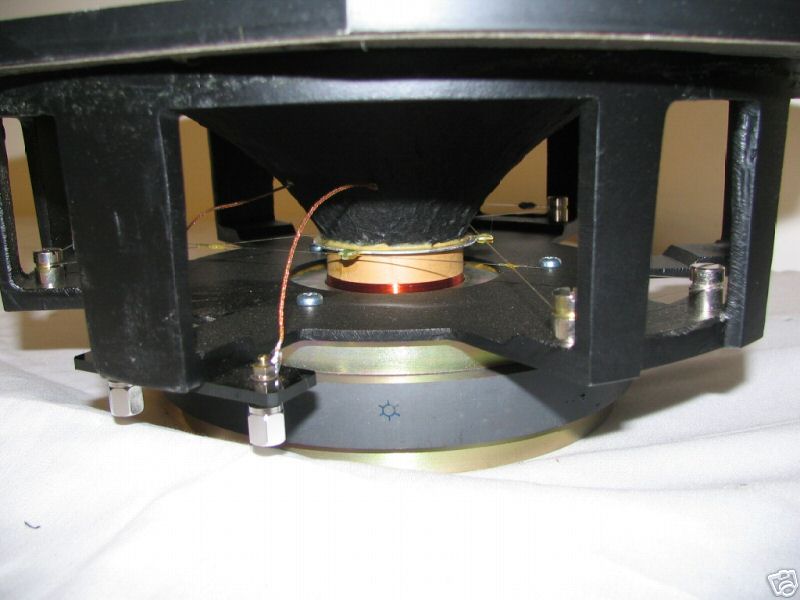

    Ich habe und hatte diverse Crysler Living Audio Lautsrecher - darunter auch die LAB-2000. Die hatten Zentrierspinnen aus Draht. Hat die Crysler CE-500 übrigens auch. Solche restauriere ich gerade.
    Anhang 64058
    Die sehen in Drahtstärke und Zuglast des Drahtes anpassbar aus.
    Ist das richtig?
