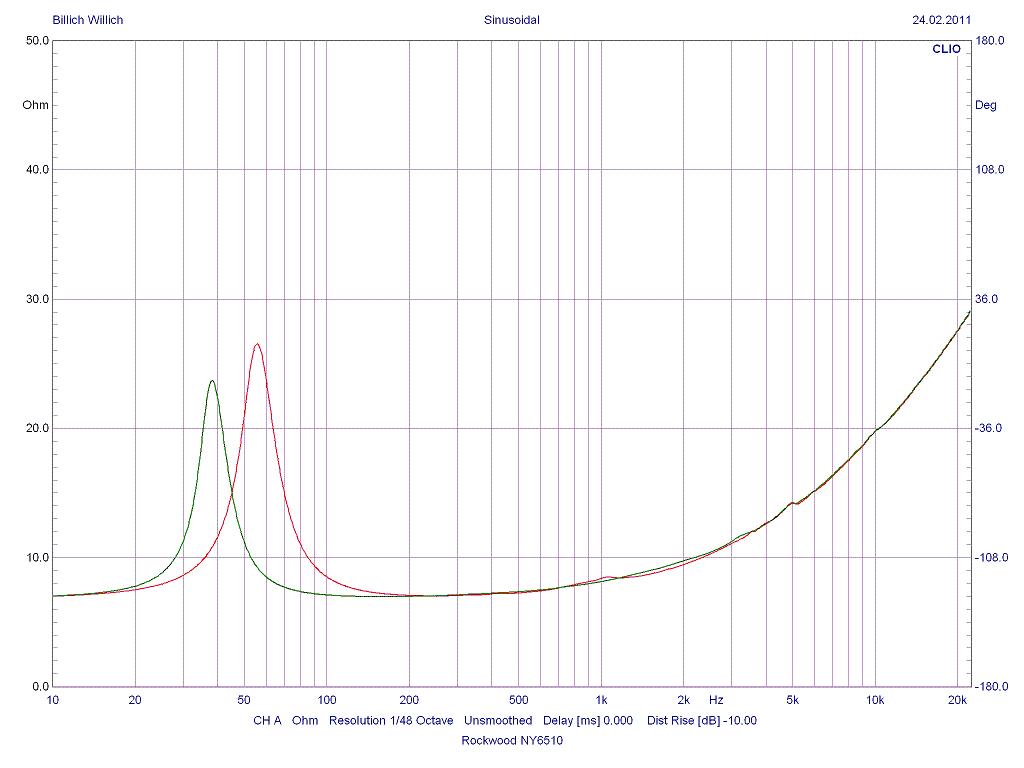

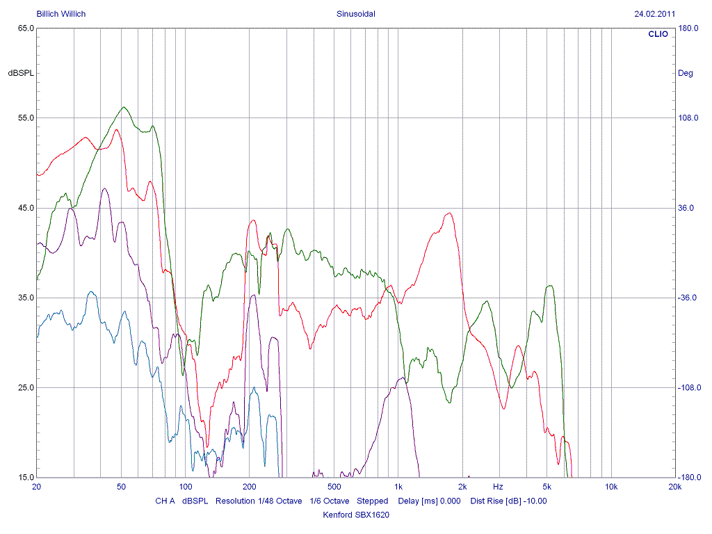

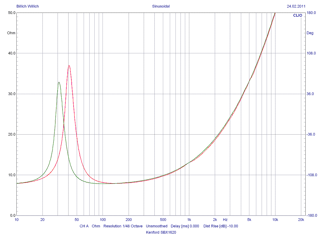

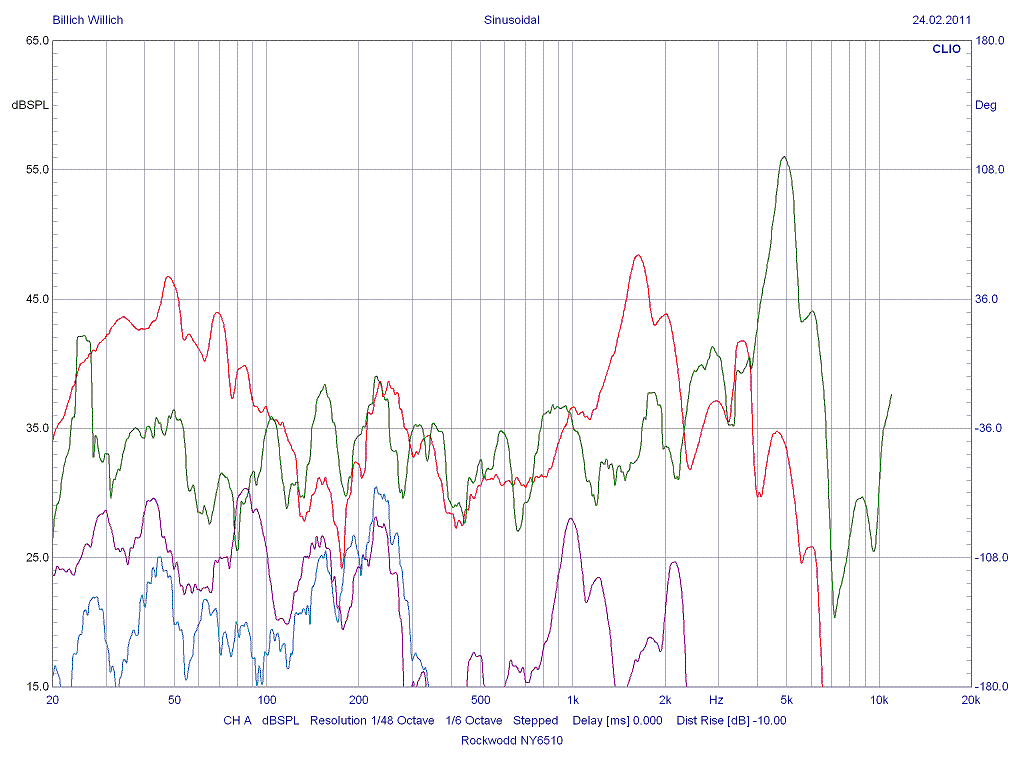

So,
hier ist der letzte TSP-Satz:
http://www.diy-hifi-forum.eu/forum/p...pictureid=3839
Dieser ist dem ersten Chassis vom Marko übrigens verblüffend ähnlich. Überhaupt sind die Toleranzen der vier Chassis absolut im Rahmen. Ich habe bei Markenchassis schon größere Toleranzen erlebt.
Der aus allen vier Chassis gemittelte endgültige Datensatz sieht so aus (die aktuellen Chassis vom Marko habe ich doppelt so stark gewichtet):
Re 6,9 Ohm
Fs 41,77 Hz
Qms 3,506
Qes 0,935
Qts 0,738
VAS 41,768 Liter
Mms 26,543 g
Cms 0,547 mm/N
BxL 7,17 N/A
Rms 1,99 kg/s²
Sd 211 cm²
Z1k 11 Ohm
Z10K 35 Ohm
Ich glaube, damit kann man gut arbeiten :thumbup:

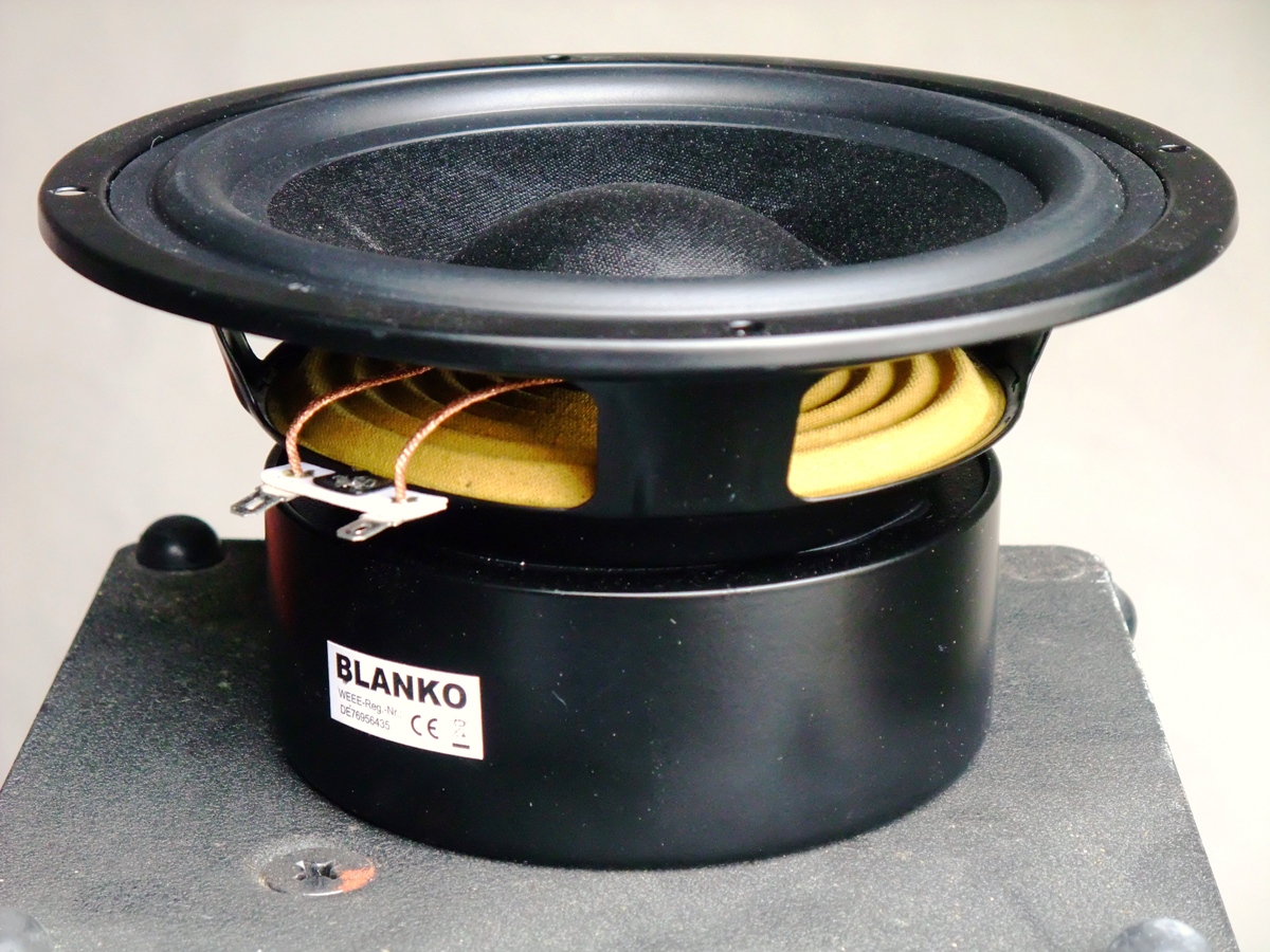

So , habe mal ein "Unfallopfer" seziert ;-)
Der Phase Plug ist eigentlich nur geklebt , mit viel Gefühl und vorsichtigem Drehen bei evtl. leichter Erwärmung kann man das Teilchen lösen.
Auch der silberne Zierring ist einfach nur geklebt :
