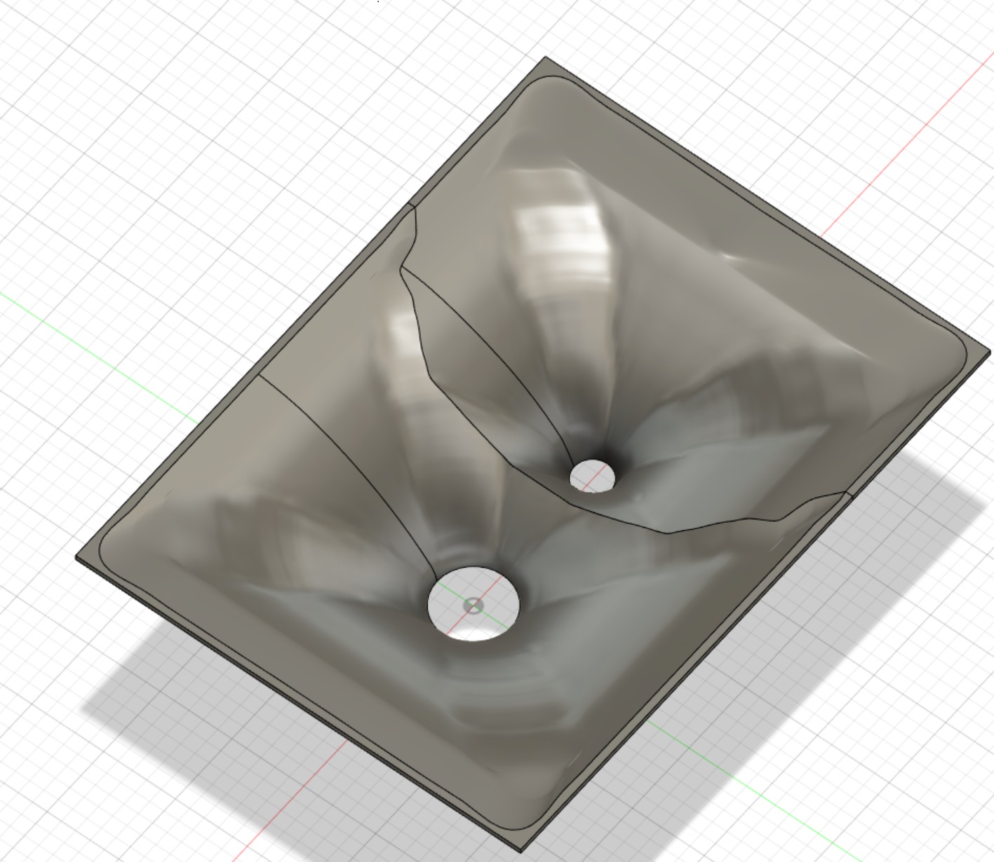

  • 11.01.2021, 19:01
    3eepoint
    So, dass was ich heute schaffen wollte hab ich natürlich nicht geschafft(wo kämen wir da auch hin!) aber für unsere Rundstrahlfraktion konnte ich ein wenig was reißen. Ich habe im Audio Science review eine Zeichnung für ein rundum strahlendes Horn gefunden und es einfach mal durchgerechnet. Den Beitrag findet ihr hier: https://www.audiosciencereview.com/f...try-horn.7269/
    Ist nochmal etwas anders als das von Duevel aber sollte als erster Anhaltspunkt taugen.
    Der Aufbau:
    https://www.diy-hifi-forum.eu/forum/...7&d=1610390845

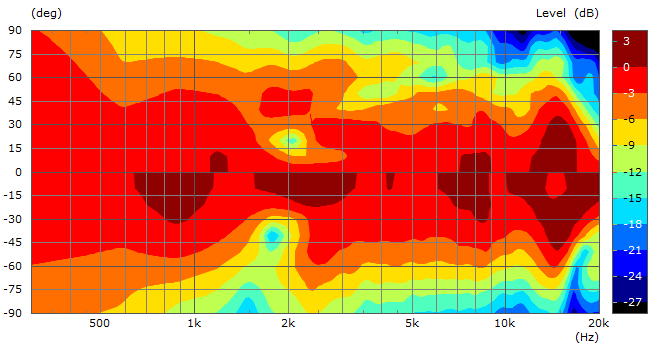

    Und der Frequenzgang:
    https://www.diy-hifi-forum.eu/forum/...6&d=1610390845
    Und das Abstrahlverhalten in der vertikalen:
    https://www.diy-hifi-forum.eu/forum/...8&d=1610391197
    Da versteckt sich ne fiese null fast auf Höhe des Hornmundes. Ich würde sagen über Kopf und etwas außer Achse gesessen könnte das klappen:
    https://www.diy-hifi-forum.eu/forum/...9&d=1610391197
    Also, die grundliegende Anpassung des Hornes ist so weit gut, dass bischen gezuppel kann uns egal sein, grade da ich mit den Stützstellen etwas geizig bin. Bei der Positionierung in der vertikalen muss man aufpassen, da man hier sonst ziemlich schnell im leeren sitzt. Der Abfall zu hohen Frequenzen hin ist so normal, wir verteilen ja Energie im Raum. An dieser stelle ein Tip, Omnistrahler können es ganz gut haben, wenn man mit -6 dB zwischen 1 kHz und 20 kHz abstimmt, also 0 dB bei 1 k und -6 dB bei 20 k. Ist aber ein subjektiver Erfahrungswert und häng sehr stark vom Raum ab.
    Back to topic, je nachdem wie schnell ich Antwort im DIY Audio Forum bekomme kann ich mit dem Rest weiter machen, je nachdem ob da bis morgen waskommtwerd ich sonst einfach ein wenig experimentieren und abends vorstellen was auch immer ich raus bekomme.

  • 12.01.2021, 17:57
    Dazydee
    Cool, sieht besser aus, als ich es für einen ersten Schuss ins Dunkle gehofft hatte :)
    Sweet Height statt Sweet Spot :D
    Kann das mit der Auslöschung an Interferenzen mit horninternen Reflektionsanteilen liegen? Bei 10000Hz ist die Wellenlänge von 3,3 cm. Ob der Schall da noch vollumfänglich so einem scharfen Knick folgen mag?
    Anhang 58320
    Doch nicht lieber ein stetiger Schallführungsverlauf?
  • 12.01.2021, 18:15
    Ja, denke ich auch.
    So ähnlich wie zwei Diskusse übereinander von denen einer eine mittige Bohrung als Schalldurchführung für den Treiber aufweist.

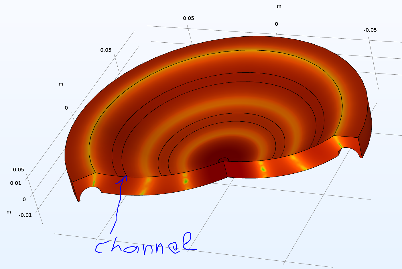

    Planen der Kompressionskammer. Es wird festgelegt, wie die Kammer aussieht und wie groß das Kompressionsverhältnis sein soll. Größer bringt mehr Wirkungsgrad, kann aber zu Verzerrungen führen wenn man es übertreibt. 1:8 wird da gerne als Maximalwert genommen**. Hat man das gemacht, simuliert man erstmal nur das und sucht sich dann die höchsten auftretenden Radialmoden raus, hier bei ca. 6900 Hz:
    https://www.diy-hifi-forum.eu/forum/...0&d=1610493009
    In die Bereiche zwischen den Nullen packen wir nun unsere Eingänge für den Plug, hier als Channel markiert***. Anschließend teilen wir die 2" Öffnung in zwei gleich große Flächen auf. Ich kam auf etwa 1900 mm² für die Gesamtfläche und hab dem nach zwei Channel pro Seite mit 950 mm² Querschnitt eingefügt. Diese haben über den gesamten Verlauf die gleiche Länge und Querschnitt.
    https://www.diy-hifi-forum.eu/forum/...2&d=1610493009
    Bedenkt das der äußere Channel einen wesentlich größeren Durchmesser hat und deswegen bei gleicher Fläche schmaler ausfällt. Das ganze testen wir mit den voneinander getrennten Channeln an einer perfekt dämpfenden Abschlussschicht und lassen uns den Schalldruck ausgeben.
    https://www.diy-hifi-forum.eu/forum/...1&d=1610493009
    Dieser sollte im Idealfall bis auf +-1 dB identisch sein und uns dann eine ebene Welle liefern. Wie man sieht bin ich davon noch etwas weg. Ich stehe deswegen mit Kessito in kontakt der mir dabei unter die Arme greift. Wenn das am Ende so funktioniert sollte, sollte man dann einen beliebigen Treiber zum Druckkammertreiber umbauen können und damit für die WG deutlich mehr Auswahl haben.
    https://www.diy-hifi-forum.eu/forum/...9&d=1610493009
    Hier ist die Null zu sehen die noch Probleme macht und durch die Kammer "wandert". So etwas wäre auch wesentlich einfacher an ein optimiertes Horn an zu binden als ein blanker 8 oder 10"er wenn es um Doppel WG get bzw. ist für die Rundstrahler nicht minder interessant. Ebene Wellenfronten lassen sich da wesentlich einfacher verwursten als direktes Membrangeschwurbel.
    Mal sehen was da die Tage noch kommt, bis dahin gehabt euch wohl!

    3eepoint
    So, es geht malwieder etwas vorran. Diesmal mit den Phase Plugs. Ich habe mit Kessito geschrieben und mich für ein Plug Design entschieden das bis ca. 4900 Hz eine saubere Ankopplung ermöglicht. Für den Treiber sicher mehr als genug! Für die Frage, wie ich dadrauf komme:
    Druckkammer Moden:
    https://www.diy-hifi-forum.eu/forum/...4&d=1611171705
    Links ist die Radiale Position in der Druckkammer aufgetragen, unten die Frequenz. Die Kreise stellen nun mögliche Ansatzpunkte für die Eingänge des Plugs dar. Die Farben gehören jeweils zusammen(Grün war nur eine Notiz zur Erklärung für Kessito). Bei 4900 Hz haben wir zwei rote Kreise, also hat der Plug 2 Channel, insgesamt natürlich 4. Für einen weiteren Frequenzbereich müssten wir bis zu 7 oder mehr Gesamtchannel implementieren, dass artet dann schon in Aufwand aus.... Die beiden Channel sehen dann so aus:
    Channel:
    https://www.diy-hifi-forum.eu/forum/...6&d=1611171705
    Und haben dann folgenden Schalldruck am Ausgang:
    https://www.diy-hifi-forum.eu/forum/...5&d=1611171705
    Das matching zwischen den beiden Kanälen muss noch auf unter +- 1 dB gebracht werden, da weis ich aber noch nicht wie, da die Flächen und Längen auf 1/10mm identisch sind.
    Ansonsten, versuche ich immernoch eine Möglichkeit zu finden, dass Doppel WG durch zu rechnen. Kennt jemand von euch Programme, womit sich die Arbeitsspeichernutzung aufzeichnen lässt? Ich bin mir nicht ganz schlüssig, ob es wirklich dadran liegt, oder ob hier ein anderer Fehler passiert.
    So weit wiedermal von mir =)
  • 20.01.2021, 21:59
    Dazydee
    Das finde ich superspannend und freue mich schon auf die Fortsetzung!
    Als Gedanken:
    Die Kanäle mögen zwar die genau die gleiche Fläche und Länge haben, aber die Maxima auf denen sie aufgesetzt sind müssen ja nicht genau gleich "stark" sein.
    1. Wenn ich die Färbung richtig sehe, haben die Maxima verschieden hohe (Wechsel-)Drücke. Setzt man nun Kanäle mit gleicher Fläche drauf, "pustet" es bei einem mehr durch als beim anderen.
    2. Hat man in einer geschlossenen Kompressionskammer schicke Radialmoden und macht bei den Maxima eine Öffnung, dann bricht der Druck zusammen. Ich rate mal wie stark er zusammenbricht hängt auch vom dem Verschiebevolumen ab, dass diesen speist. Ich sage mal in erster Näherung kann man bei der Mitte zwischen beiden Kanälen eine Trennlinie ziehen. Ist die Kreisfläche für den inneren Kanal etwa so groß wie die Ringfläche für den äußeren Kanal?
    2.1 Der Druck bricht übrigens auch in der Abwesenheit von Radialmoden zusammen. Je niedriger die Frequenz, desto eher kann ein Druckausgleich innerhalb der Kompressionskammer zwischen den beiden Kanäle erfolgen, weswegen wohl die Schalldruckkurven der einzelnen Kanäle zu niedrigen Frequenzen hin zusammenlaufen.
    3. Schaue ich mir die Farben unter den beiden roten Linien auf der Druckkammermodenkarte über deren kompletten Verlauf von 0 bis 5000 Hz an, sehe ich teils wesentliche Druckunterschiede zwischen den Kanälen bei einzelnen Frequenzen. Würde mich wundern, wenn sich das nicht auf den Kanaloutput durchschlägt.
    Mögliche Lösungen:
    Kanäle nicht direkt im Maximum der Radialmode, sondern etwas verschoben, so dass die Differenz zwischen den Kanälen über den Nutzbereich möglichst klein ist (oder es sich eine möglichst gleichbleibende Differenz ergibt, siehe nächste Punkt). Hier könnte man die untere Linie etwas nach oben versetzen und hätten eine gleichmäßigere Differenz.
    Fläche der Kanäle nicht gleich, sondern korrigiert nach
    - Der dem Kanal zugehörigen Fläche
    - Der mittleren Druckdifferenz zwischen den Kanälen
    Abeitspeicherlogging:
    Da hat Windows den Leistungsmonitor an Bord. (Windows+R und dann "perfmon")
    Hier ist ein anschaulicher Artikel dazu
    https://help.tableau.com/current/ser...ct_perfmon.htm
  • 21.01.2021, 13:42
    3eepoint
    Freut mich das ich unterhalte =D
    Kessito hat mir geschrieben und geht da mit deinen Vorschlägen recht konform. Sein Vorgehenn wäre den Kanalquerschnitt weiter an zu passen, also Kanal Inne zu Kanal außen x1.05 oder 0.95. Ist also etwas Iterative Arbeit gefragt. Zum Glück geht das bei der Modellgröße recht schnell =) Die positionierung ist so richtig. Ring und Kreisfläche sind berücksichtigt und entsprechend parametrisiert.
    Ich hatte mich schon gewundert das Windows da nichts eingebaut hat... Ich lasse grade noch n Test laufen und n Kumpel meinte die Pagefile könnte auch noch ein Ansatzpunkt sein. Es bleibt spannend und cih halte euch auf dem laufenden!

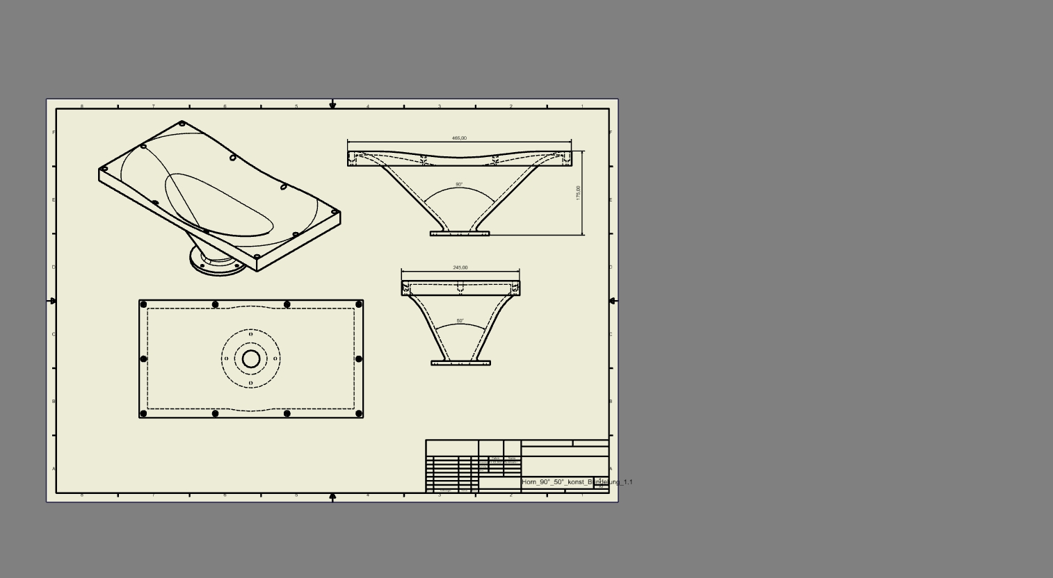

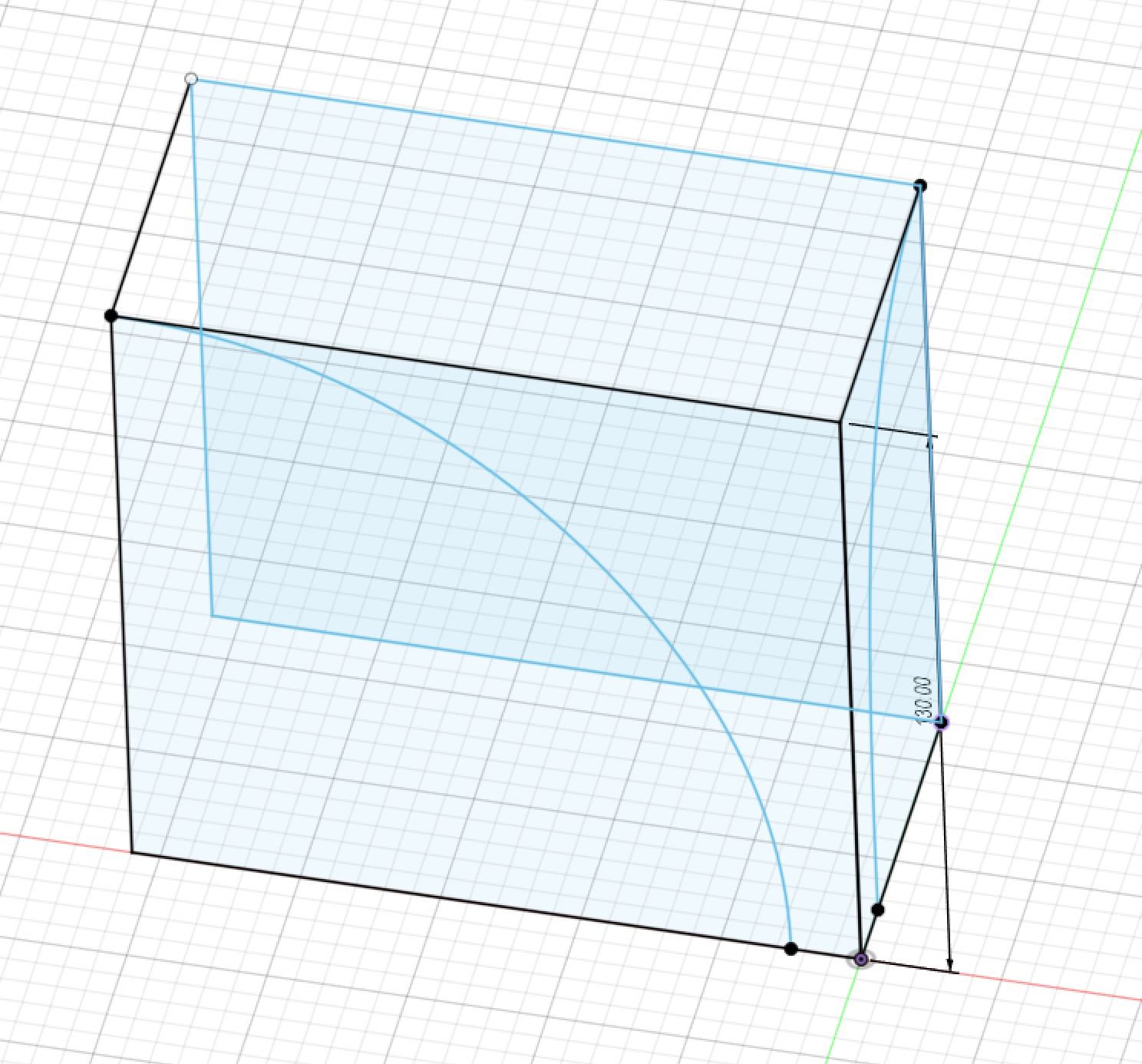

  • 14.02.2021, 22:45
    Dampfhammer
    Wollte mal kurz anmerken, dass ich einen relativ kostengünstigen 3D Druckdienst vermitteln kann:
    Die Maschine ist massiv und präzise, 150kg trotz Aluprofilen. Spielfreie Linearführungen und kräftige Schrittmotoren, Bauraum beheizt und eigentlich hat der Drucker allen Schnickschnack, den ein FDM Drucker haben kann.
    Das Bauvolumen beträgt 700x430x600 BxTxH und ist damit perfekt geeignet für große Objekte wie Hörner. Der Drucker ist momentan noch in der Justierphase, wird aber in den nächsten Wochen vollständig einsatzbereit.
    Ich schätze, das von mir gezeichnete Horn wäe realistisch für 100€...150€ druckbar, allerdings gibt es noch keine vollständige Kalkulation, weil Parameter wie z.B. Stromverbrauch, Verschleiß etc. noch nicht so gut erfasst sind.
    Besteht Interesse an einem solchen Druckdienst?
    Anhang 59161
    Und jetzt zum Horn selber: Ich habe hier nichts berechnet, sondern nach Gefühl gezeichnet. Vorbild waren OS Waveguides. Das Horn ist für 1,4" Treiber vorgesehen und soll ein modifiziertes HL 1018 ersetzen, das klanglich zwar gut ist, aber vor allem bei hoher Lautstärke etwas nervt. Ich vermute Hornresonanzen. Vor allem aber hat das HL-1018 kein CD verhalten, die Bündelung steigt stattdessen stetig und ist mir im HF Bereich zu stark.
    Ist die gezeigte Kontur für ein konstantes Bündelungsmaß im Wohnraum geeignet? Wie störend sind die Kanten, muss ich mit Reflexionen rechnen? Eingesetzt werden soll das Horn ab ca. 1000Hz mit einem BMS 4554
  • 15.02.2021, 07:02
    3eepoint
    Moin Dampfhammer,
    an so einem Druckdienst hätte ich großes Interesse. Was ist denn das für ein Monsterdrucker? Eigenkonstruktion? Hast du schon Testdrucke?
    Bei dem Horn fürchte ich das du dem Selben Denkfehler wie ein Kunde von mir passiert ist. Eine OS Kontur ist nicht wie die meisten denken zwei Radien und ein konischer Verlauf, da steckt etwas mehr hinter. Ich kann dir nachher einen online Calculator verlinken, wo die komplette Gleichung drin steht, der auch von Geddes selber abgesegnet ist.
    Davon ab, welche Kanten meinst du genau? Welche Bündelungsmaß hättest du denn gerne? Das lässt sich von der Kontur nicht einfach so ablesen...
    Wenn du mir die 3D Datei schickst, kann ich das für dich mal durch den BEM Simulator jagen, könnte aber 2-3 Tage dauern.
    EDIT: Schreibe nicht von zuhause sorry für die Formatierung...
  • 15.02.2021, 18:11
    Dampfhammer
    Ja, der Drucker ist eine Eigenkonstruktion, konstruiert von einem ausgefuchsten ein Mann Unternehmen. Davor hat er sich einen CNC Plasmaplotter gebaut, als nächstet kommt bestimmt noch ne Fräse:eek:
    Die ersten Testdrucke sind erst vor wenigen Tagen entstanden und sehen vielversprechend aus. Jetzt müssen Erfahrungen gesammelt werden was die Druckparameter betrifft. Eines der ersten "ernsthaften" Drucke werden meine Hörner werden, die Ergebnisse kann ich ich hier demnächst gerne zeigen.
    Wenn eine Simulation von meiner Hornkontur möglich ist, wäre das natürlich ganz große Klasse! Vielleicht kann das Programm die Kontur ja auch optimieren? Mir ist wichtig, dass die neuen Hörner direkt die alten ersetzen können, die Abmessungen der Frontplatte müssen also bleiben. 2...3 Tage Rechenzeit ist eine Ansage:rolleyes:
    Was für ein Datenformat bräuchtest du denn? Ich arbeite mit Autodesk Inventor.
    90°/50°, das ist der Winkel des konischen Teils.
    Ich meine die Kanten am Hornmund, also da wo das Horn aufhört und Schallwand/Luft beginnt. Bei OS Waveguides sieht man dort häufig großzügige Rundungen.
  • 15.02.2021, 18:35
    3eepoint
    O ha. Sowas liebe ich ja. Mangels einer Werkstatt kann ich das leider nicht so durchziehen...
    Ne Optimierung würde länger dauern, kann aber bei gleichen Abmaßen gemacht werden. Wenn du mir das Horn als .step schickst ist das an einem Nachmittag gemacht( hab meinen Fehler in der BEM gefunden, 5 Stunden brauch ich für ein Doppel WG), die 2-3 Tage beziehen sich eher auf meine momentane Zeit =)
    Die Kanten sind schwer zu beurteilen, kann ich dann aber sehen wenn ich es durchrechne.

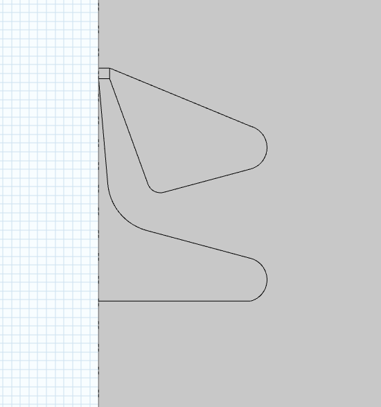

    Da ich jetzt endlich auch große Modelle machen kann, hab ich mein Doppel-WG auch mal durch den Simulator jagen können und auch schon ein wenig Lautsprecher drum herum gebastelt:
    https://www.diy-hifi-forum.eu/forum/...6&d=1613579768
    Ich hab zusätzlich noch den 12er aus den Cardio Simulationen drunter gepackt und mit LR 4. Ordnung getrennt. Dazu haben alle drei Wege einen parametrischen EQ bekommen, der die CD-Kurve/Bafflestep entzerrt. Die BEM in Comsol hat leider Probleme die Phasenlage correct zu berechnen( im Gegensatz zur FEM die ich hier aber nicht nutzen kann....) daher sind die Ausreißer und die gute Addition eher fiktiver natur.... Ansonsten bin ich damit sehr zufrieden! Die Power response sieht nahezu perfeckt aus. Einzig die steigende DI wundert mich etwas, da es in den Polars doch ganz gut aussieht. Dazu sei noch gesagt, dass die Konturen nur 50 Iterationen zum reifen hatten. Ich denke da geht noch mehr.... Die nächste Iteration sollte, wenn ich es hinbekomme, 300x300mm haben und bekommt die Hochtonpille von LaVoce reingesetzt( das Ding ist einfach zu günstig um nicht mal zu gucken was da geht). Das Optimierungsprogramm kann scheinbar mit Kalotten im Hochton die CD-Charakteristik noch etwas weiter nach oben ziehen.

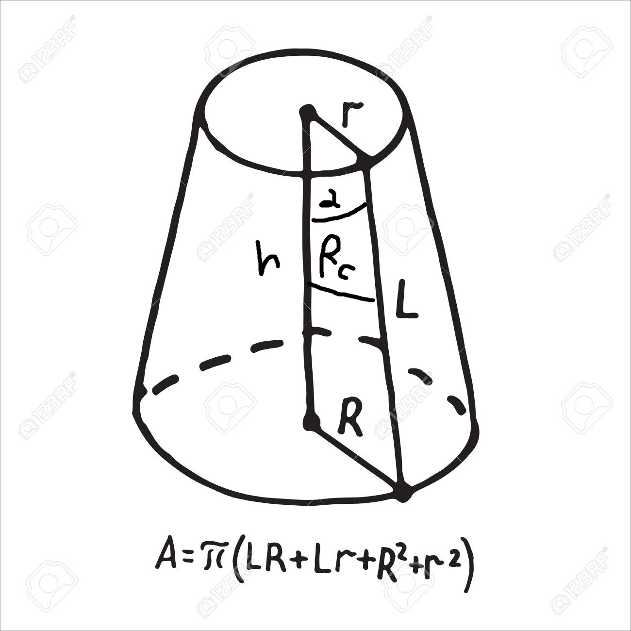

    Was leider momentan etwas hängt, ist das Design des Phase Plugs für den Mitteltöner. Um die Kanäle abändern zu können würde ich die Querschnitte gerne parametrisieren, nur leider geht das etwas schlecht. Das sind die Ringe die den Querschnitt der Phase Plug Kanäle darstellen:
    https://www.diy-hifi-forum.eu/forum/...9&d=1613581338
    Deren Fläche könnte ich als stumpfen Kegel berechnen nach:
    https://www.diy-hifi-forum.eu/forum/...0&d=1613581338
    Bzw ohne R und r da ich die Kreisflächen oben und unten ja nicht brauche....
    Nur leider fehlen mir r, R und L bzw. L will ich haben. Rc, A und alpha habe ich. Wenn da jemand eine Idee zu hat, von mir aus auch mit einer ganz anderen Methode, bin ich sehr offen! Das iterieren der Kanalquerschnitte ist mir sonst einfach zu mühsehlig....
    So weit wieder aus diesem Theater. Jetzt kann ich endlich mal 1-2 andere Sachen machen ohne das mir mein Forscherdrang im Nacken sitzt :o

    Zur Formel:
    Wo hängst du da gerade?
    - Alpha braucht es zum Glück nicht.
    - r+R = 2Rc
    macht für den Mantel A=2Rc*L*Pi
    umgestellt L=A/(2Rc*Pi)
  • 18.02.2021, 08:44

    @Dazydee
    Der Zusammenhang r+R=2Rc hat mir gefehlt! So wie ich das versucht hatte hab ich immer eine Gleichung mit zwei unbekannten bekommen und die ist schlecht lösbar, vielen Dank! Ich hab bei sowas meist ein Brett vorm Kopf...

    1. Wenn hier noch jemand mit CAD die Schallführung zeichnet: wie zeichnet ihr die? Über Parameter irgendwie parametrisiert, dass man das verändern kann oder wird da von Hand an Splines durch die Gegend gezogen?
    Anhang 61112
    Anhang 61113
    Bzw. in rund:
    Anhang 61114
    Ist das ein völlig falscher Weg das so anzugehen?

    zu Akabak kann ich dir leider nicht viel sagen. Die Modellierung in Fusion mach ich aber ziemlich ähnlich, nur das ich mir die Querschnitte aus Matlab exportieren lasse (optimiere ja nicht von Hand....). In Matlab selber werden aber auch einfach nur Splines definiert und am Ende wirds geloftet.
  • 14.06.2021, 16:56
    Sodele
    Akabak ist halt nicht mehr Skripte schreiben sondern einfach auswählen, also einen Unterschied gibt es eigentlich nicht wirklich.
    Und zu Punkt 3?
  • 14.06.2021, 17:27
    Hallo Sodele,
    ich habe letztlich auch die splines von Hand gezogen bzw. 'optimiert'.

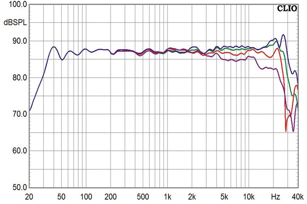

    Aktuell simuliere ich mit Compression Driver. Lohnt sich dort eine aufwendigere Simulation und Gestaltung? Eigentlich ist es ja eine flache Scheibe mit 1'' oder 1,4'' und das wars ja dann schon. Im BEM setze ich das dann auf Driven, wirkliche TSPs bekommt man oftmals eh nicht geliefert...
    @Gaga:
    Du hattest mal weiter vorne das Limmer 496 angesprochen.
    Anhang 61191
    Ist dieses Gezappel >10 kHz auf schlechte Optimierung zurückzuführen oder liegt das in der Natur der Dinge?
    Ich habe mir noch weitere Schallführungen auch von RCF/B&C/ 18Sound angeschaut, aber für mich ist es nicht ganz klar ob da hartes smoothing verwendet wird 1/3, 1/6 und ob die gleichmäßige Abstrahlung/Frequenzgang ohne solche Resonanzen(?) drauf zurückzuführen ist.

    Hallo Sodele,
    Ich würde zunächst mit einer 'Scheibe' als Schall-abstrahlende Fläche simulieren. Damit siehst Du, was Deine Schallführung macht. Falls Du das später an einer optimierten Schallführung weiter treiben möchtest: ABEK (und ich denke das aktuelle AKABAK) haben in den Beispielfiles die Simu eines einfachen Compression Drivers. Interessant ist aus meiner Sicht ggf. der Öffnungswinkel am Hals des Compression Treibers und die Anpassung des Hornhalses an diesen Öffnungswinkel.
    Was dabei dennoch nicht simuliert wird, ist das 'Aufbrechen' der Membran, d.h. Membranresonanzen. Das siehst Du m.E. auch in der Messung des Limmer 496 mit dem DE900:
    Ich würde es auf Membranresonanzen des am Limmerhorn gemessenen DE900 zurückführen. Die am Limmerhorn mit demDE900 gemessenen Resonanzen siehst Du auch in dessen Datenblatt hier.
    Andere Treiber - hier der DE920 - zeigen im Hochton >10kHz auch ein anderes Verhalten am selben Horn:
