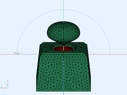

    Jetzt aber. Das vereinfachte, simulierte Modell von Tom sieht so aus:
    https://www.diy-hifi-forum.eu/forum/...0&d=1722178469
    Wie zu sehen, ist der Reflektor relativ weit entfernt von der Membran plaziert. Später auch Simulationen mit näher an die Membran plazierten Reflektor, d.h. eher einem Gehäuse-Reflektor-Waveguide.

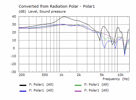

    Zunächst die Simulation für beide Membran-Teile, d.h. den Membran-Konus und die Dustcap.
    Der Frequenzgang axial und 90° in 1m Abstand:
    https://www.diy-hifi-forum.eu/forum/...4&d=1722179170
    rot=axial 0°, blau=90°, grün= ca. 80°

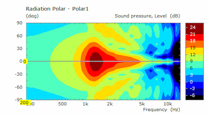

    Polare Abstrahlung +/-90° axial (nach oben):
    https://www.diy-hifi-forum.eu/forum/...5&d=1722179170
    Der 'Reflektor' wirkt abhängig von der Größe, daher axial Abstrahlung unter 2 kHz (später dazu mehr).

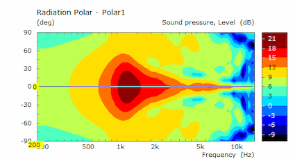

    Die Polardiagramme sind dann schwer zu lesen.
    Das nicht-normierte, also erste, zeigt ja nur den absoluten Pegel farbig. Aber die Farbenskala beginnt an den lautesten Punkten, und der Rest dann relativ dazu weniger. Das kann man so nur sehr schlecht erkennen.
    Normalerweise schaut man dann besser auf den normierten. Das zweite Polar Diagramm. Normierung heißt, es würde auf alle Kurven ein Equalizing legen, welches den 0° Winkel linearisiert.
    Hier problematisch, der 0° Winkel ist der zur Decke, der aber sehr zerhackt ist. Somit zerhackt die Normierung (Inverse) dann alle anderen Winkel.

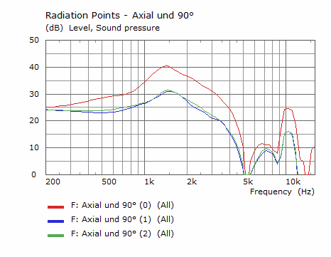

    In dem Fall ist es eher ratsam sich auf den Frequenzgang zu konzentrieren.
    Der sieht für mich zur Decke nicht gut aus, was ja aber mit dem Basotect weggeht (hier nicht simuliert).
    Der zur Seite sieht sehr gut aus. Fehlen aber 20dB im Hochton. Wobei die Simulation hier ja nicht ganz akkurat ist, und der Fostex zudem etwas lauter wird. Muss man dann in der Realität sehen.
    Also ich finde das Ergebnis sehr gut.

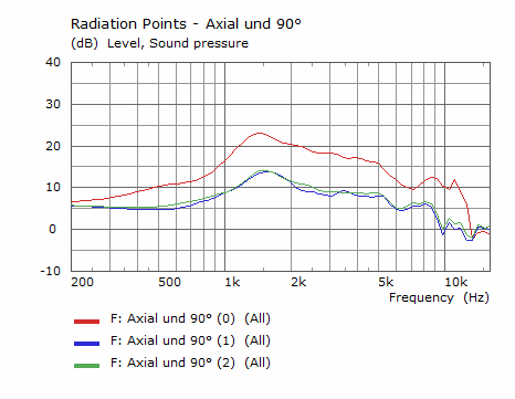

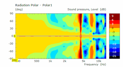

  • 29.07.2024, 22:42
    Hallo Heinrich,
    Ich habe Tommis Konstrukt mit Bordmitteln versucht in etwa abzubilden. Anbei die Ergebnisse:
    Sica Coax 90°-Kegel mit Kugelsegment+Kappe.pdf
    Heinrich
    PS: Doppelhochtöner mit Hornvorsatz in Vorbereitung
    Wow, vielen Dank! Sehr spannend. Und sehr gespannt bin ich auch auf den 'Doppelhochtöner mit Hornvorsatz'!
    Hi Tommi,
    nein, das sieht nicht so schlecht aus - sehe das wie Josh. Das funktioniert schon ganz gut so und es gibt bestimmt noch Verbesserungspotential.

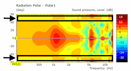

    Hier nochmal das auf 70° normierte Polardiagramm:
    https://www.diy-hifi-forum.eu/forum/...1&d=1722281487
    Die ungefähr 70° +/-10° hab ich mit den schwarzen Rechtecken markiert. Die seitliche Abstrahlung in dem Bereich sieht recht gleichmäßig aus.

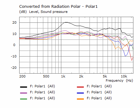

    Hier die entsprechenden Frequenzgänge bei 0° (schwarz) und zur Seite für 70° +/-10°:
    https://www.diy-hifi-forum.eu/forum/...2&d=1722281487
    Und ganz wichtig: Ich hatte es ja im Beitrag oben geschrieben, die oben gezeigte Simulation nimmt an, dass der Schall über alle Frequenzen von der gesamten Fläche des Breitbänders abgestrahlt wird. Das ist ganz sicher nicht der Fall, die hohen Frequenzen werden zunehmend von der Membranmitte / der Staubschutzkalotte abgestrahlt werden (um die Schwingspule herum).
    Die Simulation ist also zumindest für hohe Frequenzen nicht zutreffend. Und es wird in der Realität sicher einiges besser aussehen. Das ist auch der Grund, weshalb ich die Simulation anschließend getrennt für den Membrankonus (also in etwa TMT-Frequenzen) und für die (Stabschutz-)Kalotte durchgeführt habe.
    Wie sieht das dann aus?

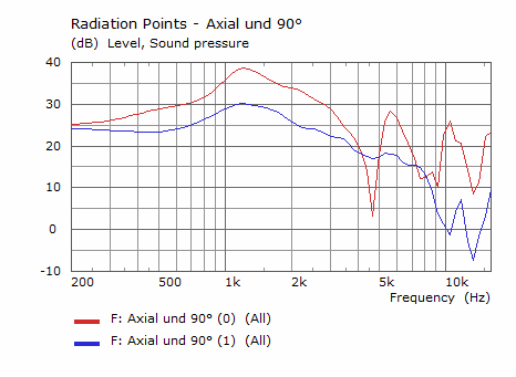

    Zunächst die Simulation für den Konus des FE127 ohne Staubschutzkalotte:
    Zunächst die Frequenzgänge bei 0° (Obacht: rot) und 90° zur Seite (blau):
    https://www.diy-hifi-forum.eu/forum/...7&d=1722178876
    Die drei Einbrüche im Frequenzgang axial bei ca. 4,5kHz, 9kHz und ca 13 kHz sind auch ähnlich in der Simulation der geamten FE127-Membran oben zu sehen. die Seitliche Abstrahlung sieht bis knpp unter 8kHz recht gleichmäßig ab, darüber geht der FR runder und wird dann zappelig.

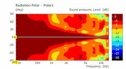

    Der Vollständigkeit halber das nicht normierte Polardiagramm:
    https://www.diy-hifi-forum.eu/forum/...0&d=1722178735
    Und normiert auf 0°:
    https://www.diy-hifi-forum.eu/forum/...9&d=1722178876

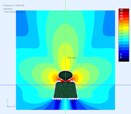

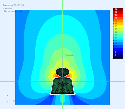

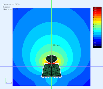

    Um genauer anzuschauen, was da passiert, die Abstrahlung bei verschiedenen Frequenzen:

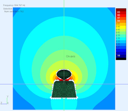

    Bei ca 500Hz
    https://www.diy-hifi-forum.eu/forum/...0&d=1722178967
    Bei 500Hz strahlt das Konstrukt ziemlich gleichmäßig in den Raum, hier ist die Wellenlänge einfach groß gegenüber der Membran (und Gehäuseoberseite, d.h. kaum Bündelung) und dem Reflektor (kaum Interferenzen).
    Bei ca 1000Hz:
    https://www.diy-hifi-forum.eu/forum/...1&d=1722178967
    Die Membran fängt an zu bündelt, d.h. gerichtet nach oben zu strahlen. Der Reflektor wirkt noch wenig.

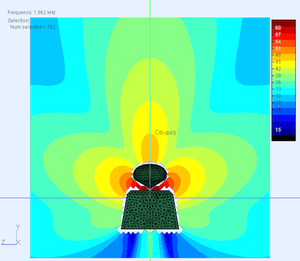

    Bei ca. 2000Hz:
    https://www.diy-hifi-forum.eu/forum/...2&d=1722178967
    Bei ca 2kHz ist die Wirkung des Reflektors gut zu sehen. Ebenso die einsetzende Diffraktion am Kegel.

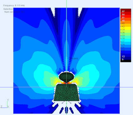

    Bei ca. 4kHz:
    https://www.diy-hifi-forum.eu/forum/...3&d=1722178967
    Der Kegel wirkt jetzt stark, ist groß gegenüber der Wellenlänge (4kHz = 8,6cm). Die Abstrahlung zur Seite ist stärker als axial.

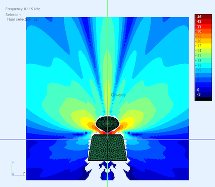

    Bei ca. 8kHz:
    https://www.diy-hifi-forum.eu/forum/...4&d=1722178967
    Insgesamt nimmt der Schalldruck bei 4kHz und 8kHz ab. Ich zietiere hier mal Jochen:

    Die Freqeunzgänge axial (0°, rot), bei 90° (blau) und ca 80° (grün):

    DIe polare Abstrahlung, nicht normiert:
    https://www.diy-hifi-forum.eu/forum/...6&d=1722179049
    Normiert auf 0°:
    https://www.diy-hifi-forum.eu/forum/...7&d=1722179049
    Und normiert auf 60°:
    https://www.diy-hifi-forum.eu/forum/...8&d=1722179049
    Natürlich ist die axiale Abstrahlung zur Decke noch da, aber das sieht schon recht gut aus. Denke das würde so, nach Korrektur des Frequenzgangs, schon ganz gut funktionieren.
    Wie sieht das bei einzelnen Frequenzen aus?
    Die Abstrahlung bei ca 500Hz:
    https://www.diy-hifi-forum.eu/forum/...9&d=1722179130
    Bei ca. 1000Hz:
    https://www.diy-hifi-forum.eu/forum/...0&d=1722179130
    Hier ist im Polardiagramm auch gut die relativ starke axiale Abstrahlung zu erkennen. Der 'Reflektordurchmesser' ist einfach noch zu klein bei dieser Wellenläge.
    Bei ca. 2000Hz:
    https://www.diy-hifi-forum.eu/forum/...1&d=1722179130
    Der Reflektor beginnt 'sichtbar' zu sein, d.h. zu wirken.

    Und bei ca 8000Hz:
    https://www.diy-hifi-forum.eu/forum/...3&d=1722179130
    Die Frage ist halt, ab welcher Frequenz der FE127 anfängt zunehmend über die Membranmitte (um die Schwingspule herum) die Höhen abzustrahlen.

    Wie oben angekündigt die Simulationen, wenn der Reflektor einfach 2cm weiter nach unten zur Membran hin verschoben wird. Wieder getrennt für den Membrankonus und die Kalotte. Das sieht dann so aus:
    https://www.diy-hifi-forum.eu/forum/...6&d=1722447634
    Zunächst für die Kalotte. Der Frequenzgang bei 0° axial (rot), 90° (blau) und ca 80° (grün):
    https://www.diy-hifi-forum.eu/forum/...1&d=1722178548
    Was mir gefällt ist (i) der gleichmäßgere Verlauf zwischen der axialen und seitlichen Abstrahlung (die Deckenreflexion ähnelt der seitlichen Abstrahlung und nach Reflexion nicht stark anders/gefärbt klingen als der Direktschall) und (ii) der gleichmäßigere Abfall des Frequenzgangs ab ca 1,5kHz bis 16 kHz.
    Dazu das Polardiagramm axial:
    https://www.diy-hifi-forum.eu/forum/...2&d=1722178548
    Entsprechend für die Abstrahlung der Konus-Membran (wie schon gesagt, mit der Annahme, die Konusmembran würde alle Frequenzen abstrahlen, was zu hohen Frequenzen hin nicht so sein wird):
    https://www.diy-hifi-forum.eu/forum/...9&d=1722178735
    Und das Polardiagramm axial:

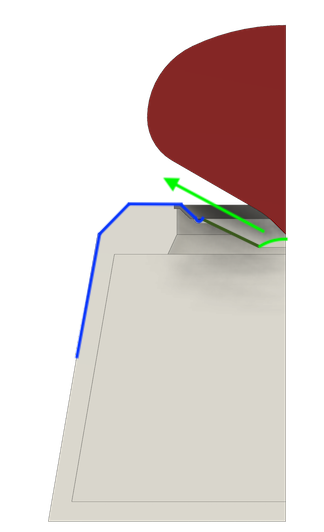

    Ich habe mal versucht, das Waveguide aus Membran, Gehäuse und Reflektor darzustellen:
    https://www.diy-hifi-forum.eu/forum/...8&d=1722447634
    Die Kalotte habe ich grün eingezeichnet. Der Verlauf ist natürlich nicht ideal - dafür finde ich das Ergebnis nicht schlecht. Der Waveguide-Verlauf sollte möglichst gleichmäßig sein. Gestaltungsmöglichkeiten sind
    - Einbau des FE127 von vorne in die Gehäuseoberseite, um den Übergang von Membran-Sicke-Gehäuseoberfläche möglichst gleichmäßig zu gestalten;
    - Größe der Fase an der Gehäuseoberseite;
    - Kontur der Reflektor-Unterseite;
    - Reflektorspitze möglichst nah an die Kalotte bringen, ohne dass diese bei Vollauslenkung anschlägt;

    Abschließend der Vergleich der Frequenzgänge (angenommene Abstrahlung nur Kalotte) bei 0° (schwarz) und 50°-90° in 10°-Schritten für die ursprüngliche Anordnung des Reflektors:
    https://www.diy-hifi-forum.eu/forum/...5&d=1722447634
    ...und für den 2cm näher an die Membran plazierten Reflektor ('Waveguide'-Variante):
    https://www.diy-hifi-forum.eu/forum/...4&d=1722447634
    Der Bereich >5kHz wird gleichmäßiger abgestrahlt, was klar für die 'WG'-Variante spricht.

    Zu deinen Vorschlägen:

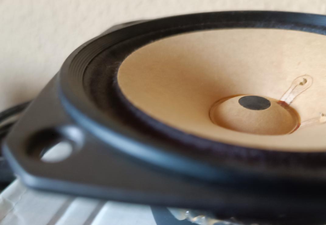

    1.: Der Fostex ist von außen montiert.
    Die innere Schräge vom blau gekennzeichneten Bereich gehört zum Korb. Kann man auf Bildern im Internet kaum erkennen.
    Hier mal eine Nahaufnahme:
    Anhang 75061
    Das Teil hat einen (noch nicht mal recheckigen) 1mm Korb. Auf dem ist ein ca. 2mm hoher runder Kunstoffring mit der inneren Schräge (ca. 60°).

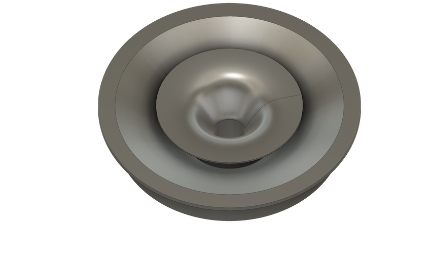

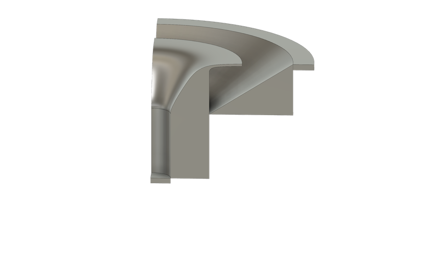

    Beyma Rundstrahler
    Moin Josh,
    habe jetzt ein (vereinfachtes) Modell des Beyma-Coax anhand Deiner Bemaßung hier erstellt.
    Die aktuele Version sieht so aus:
    https://www.diy-hifi-forum.eu/forum/...2&d=1722606726
    Im Schnitt:
    https://www.diy-hifi-forum.eu/forum/...3&d=1722606726
    Die Rückseite des Treibers habe ich nicht korrekt abgebildet, da ich für Akabak zunächst nur die nach vorne abstrahlenden oder wirkenden Flächen benötige.
    Eine Frage dazu: Wie sieht die Rückseite des Horns aus? Die spielt natürlich hinsichtlich der Abstrahlung der TMT-Membran eine Rolle.
    Die derzeitigen Annahmen:
    (i) Der Schwingspulendurchmesser des TMT ist 10cm. Ichhabe angenommen, dass sich zwischen dem Hornhals (34mm) und der Schwingspule keine Membran/Dustcap befindet, sondern die Außenseite des Horns dort einen Durchmesser von 10cm hat.
    (ii) Am Hornmund habe ich eine Dicke der Hornkontur von ca 2mm angenommen, die dem Hornprofil dann bis zum 10cm-Zylinder zurück folgt.
    Das derzeitige Modell gefällt mir nicht - ih würde die Horn-Hinterseite lieber geichmäßger machen - etwas angepasst an die Konus-Membran.
    Aus den Fotos und der Bemaßung des Beyma-Coax kann ich nicht entnehmen, wie das tatsächlich gelöst ist.
    Weißt Du das, oder hat jemand aus dem Forum mal so einen Beyma-Coax mit HT-Horn in den FIngern gehabt und kann das sagen?
    PS: Das Datenblatt meint zum HT-Horn: '60º coverage horn for HF dispersion control'. Das Horn habe ich versucht entsprechend zu gestalten, d.h. nach dem Hornhals ein nahezu konischer Bereich mit 60° Öffnungswinkel, danach die starke Verrundung auf nahezu 180°.
