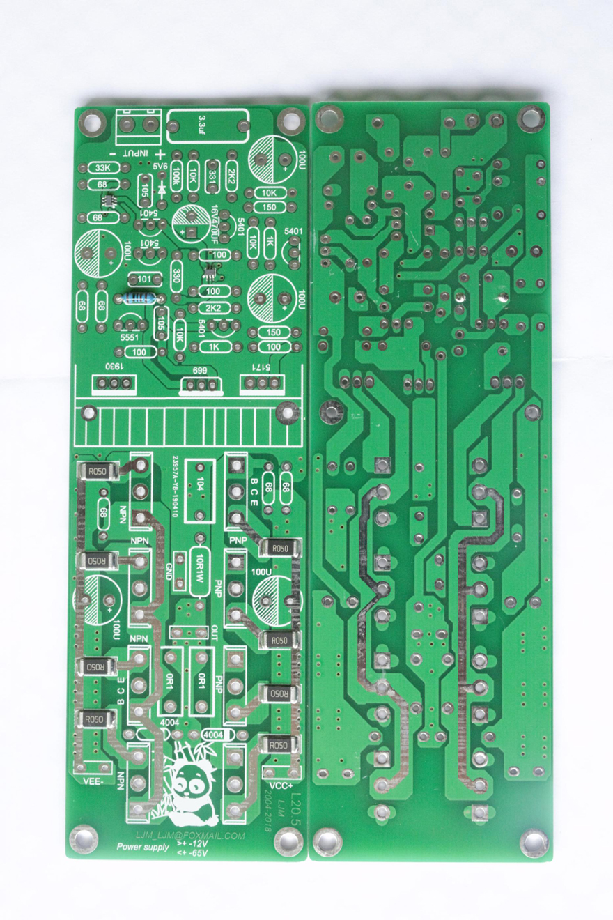

    Kleinhorn
    Anhang 72721Hier mal die Platine...https://www.diyaudio.com/community/t...design.323965/
    Für mich sieht es erstmal so aus, als länge der Kühler auf Ground. Kannst du ja messen. Es scheint nicht so zu sein, dass Inputground vom restlichen Ground getrennt ist durch einen Widerstand. Daher solltest Du auch den normalen Ground am Input - messen können. Ansonsten erstmal keine Idee...zu AC. Das SMPS gibt sowas nicht aus. Die 3 Treiber haben ein isoliertes Gehäuse. Wenn, könnte nur was über die Endstufentransistoren zurück kommen...

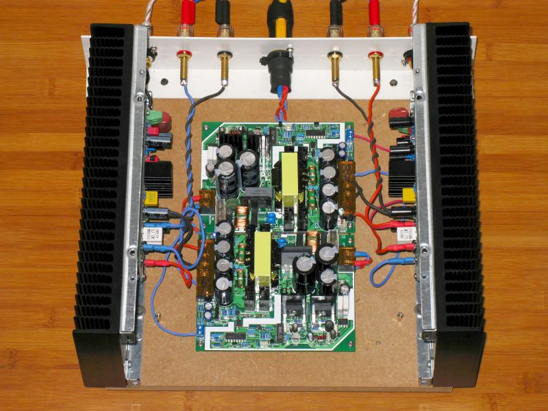

  • 21.12.2023, 10:55
    TriplePower
    Komponentenauswahl
    ich habe mir die L20.5 bestellt aus China, kommen Anfang Januar.
    Ich will mir eine Endstufe als Doppel-Mono mit konventionellen Netzteilen aufbauen.
    könnte mal jemand kurz über meine Teileliste schauen?
    Verstärker Module 2 Stück:
    https://it.aliexpress.com/item/40010...yAdapt=glo2ita
    Ringkern vergoßen 2 Stück:
    https://www.eltim.eu/de/transformato...69608-10000671
    (Ausgangsspannung 2 x 40V)
    Netzteil ohne C´s 2 Stück:
    https://www.audiophonics.fr/fr/alime...m-p-11429.html
    Netzteil Kondensatoren 12 Stück:
    https://www.mouser.de/ProductDetail/...%2FSq9XQ%3D%3D
    Merci!
    Gruß Thorsten
  • 21.12.2023, 11:44
    Moin Thorsten,
    hätte nackte Platinen gewählt, denn das Gehäuse gibt den Kühlkörper vor, umgekehrt, wie hier, wäre blöd. Aber du kannst das ja noch bei Bedarf ändern.
    Du solltest dich hier noch umgucken eventuell nach Softstart aber unbedingt nach Speakerprotection. Niedrige Versorgungsspannung hierfür nicht vergessen.
    https://www.audiophonics.fr/en/softs...ion-c-418.html
    Mir wären 40V Spannung + Leerlauf zu grenzwertig, ich würde eher 2x35V bei den Trafos wählen.
