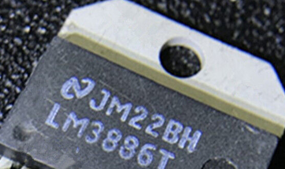

    Armin, ich hatte Dir schon Mal gesagt, dass das Zeichen auf Deinen Chips völlig normal aussieht. Anhang 77055
    So sieht es auch bei den IC von TI aus.
    100 % Sicherheit gibt es nicht. Ein Bekannter von mir hatte 7812 bei Mouser gekauft, leider war die Charge wohl nix...viele brachten nicht die 12 Volt Spannung raus. Ich hatte mehrmals defekte LM317...machste nix..
    Ich habe "OT" viele IC bei Ali gekauft. Funktionieren super, scheinen keine Fakes zu sein, kann man doch auch tatsächliche Klangunterschiede feststellen. Also keine umgelabelten NE5532/4. Wobei das ja nicht schlecht ist, nur günstig...
    Die OPA1642 von Ali funktionierten, die von Reichelt nicht....soviel zu alles Fakes...
    Wenn man Angebote findet bei denen ein IC nur 99 cent kostet und der Normalpreis bei 4 Euro oder mehr liegt, würd ich die allerdings nicht kaufen, das ist dann zu günstig und macht mich mißtrauisch....
