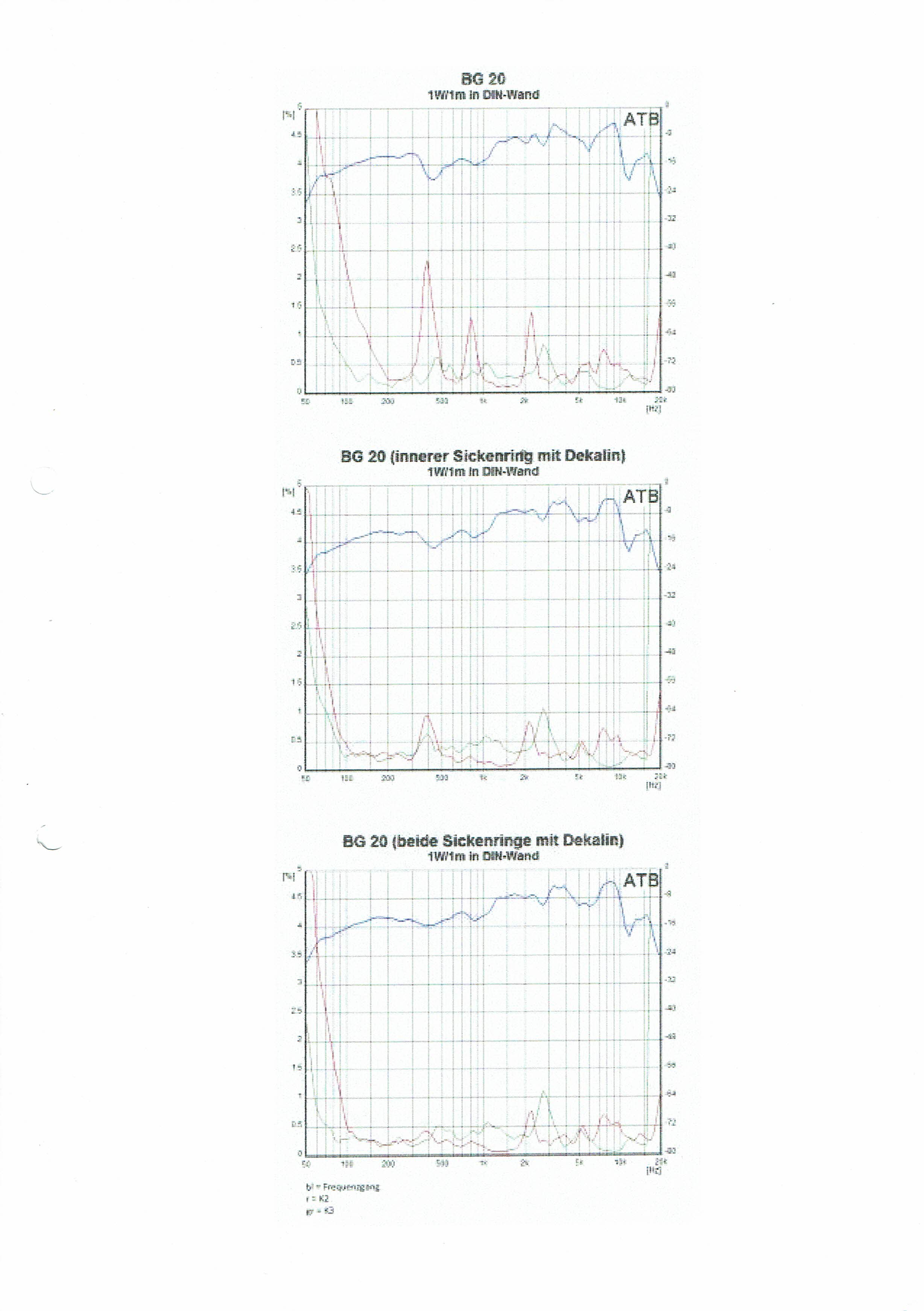

    スピーカ
    Nabend allerseits,
    ihr kennt doch bestimmt die ölgetränkten Lautsprechersicken bei alten Breitbändern.
    Was bringt das?
    Hat einer von euch Erfahrung oder kennt einer von euch Messungen vorher/nachher?
    Ich habe hier noch ein paar SP-205, die ich gern pimpen würde, Phase-Plug usw...
  • 22.02.2023, 20:24
    Also: Beim BG20 bringt das Tränken der Sicke mit einer Art dauerelastischem "Nahtdichter" (Dekanol) eine gute Bedämpfung der Sickenresonanz:
    Anhang 69659
    Da der SP sehr ähnlich erscheint, sollte das da ähnlich wirken ...
    Ich habe alle 14 BG´s in meinem Haushalt modifiziert und kann die Visaton-Messung bestätigen!
