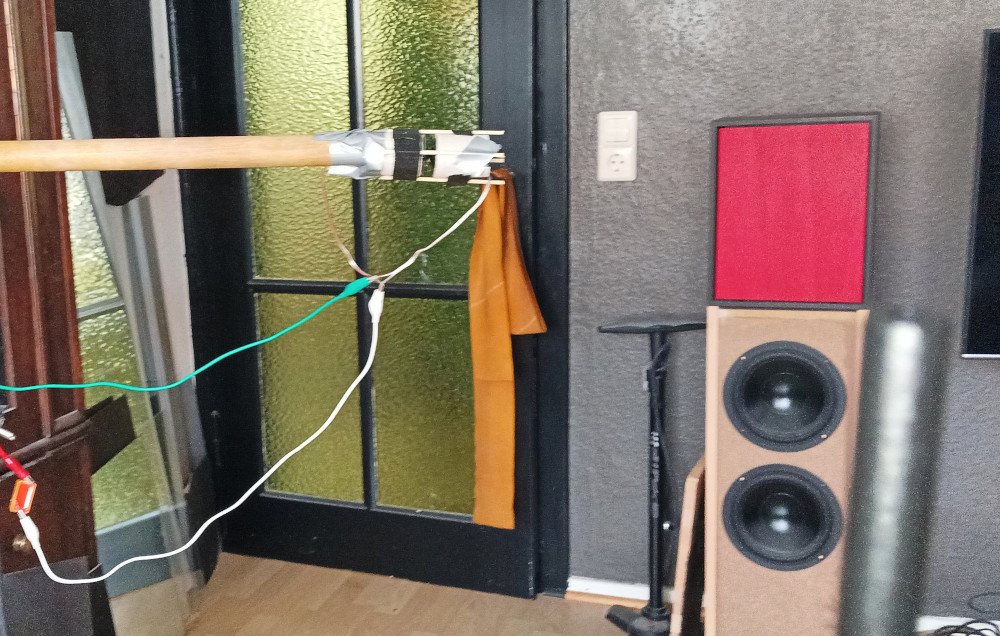

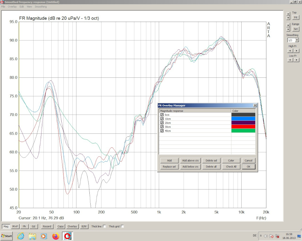

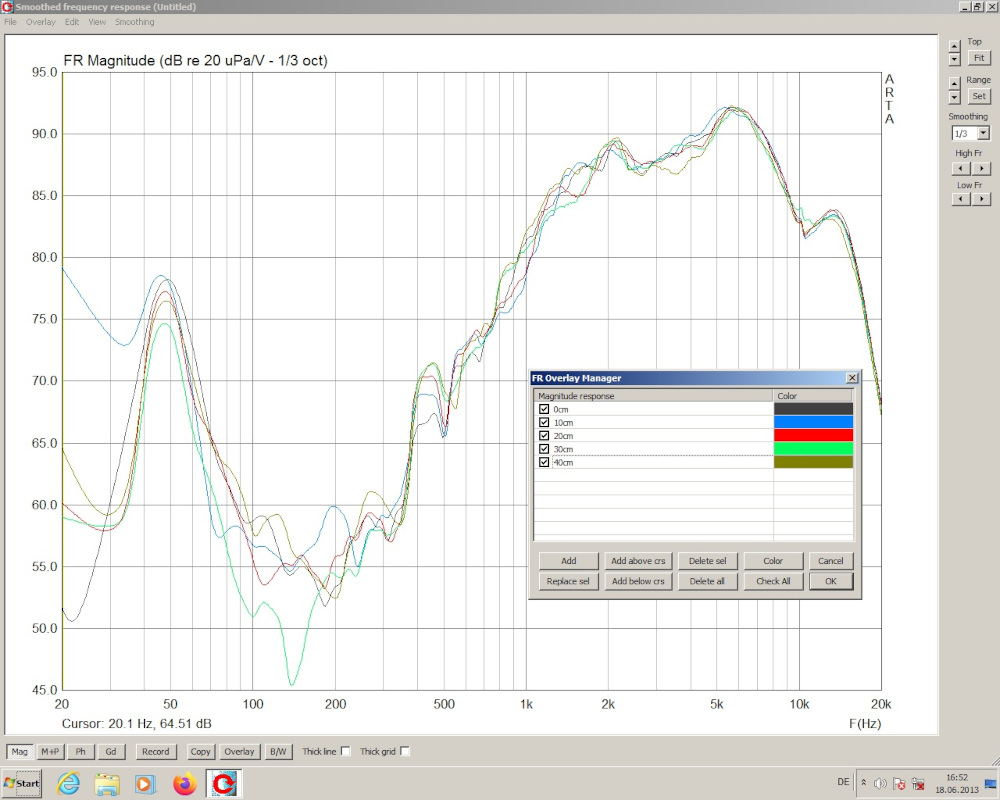

    Bei folgenden Messungen wurde der Lautsprecher waagerecht auf einem Rundholzstab montiert:
    Anhang 74898
    Das Mikro hatte einen Abstand von 100cm und ich bin pro Messung immer 10cm nach rechts oder links gegangen, was der Vertikalen entspräche:
    Anhang 74899 Anhang 74900...bin ich wohl beim Abstand etwas verrutscht?!

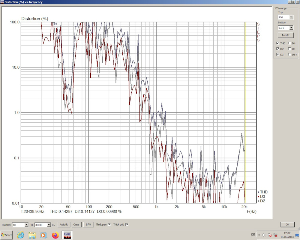

    Zum Schluss nochmal eine Verzerrungsmessung(mit MM1):
    Anhang 74901 mit 4,7µF davor.
    Das ist natürlich alles sehr wacklig und unprofessionell, von daher nicht allzu genau nehmen. Aber man kann schön sehen(und hören), dass der Hochtöner auch in der Vertikalen sehr breit Abstrahlt. Als ich ihn das erste Mal auf einem Podest gemessen und gehört habe, war das nicht so deutlich.

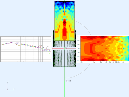

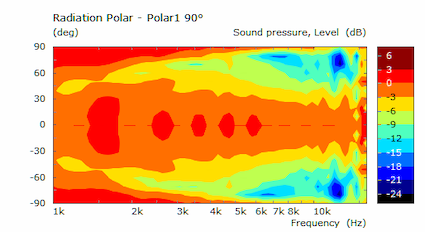

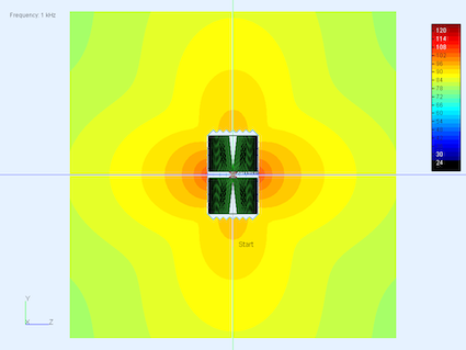

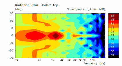

  • 16.07.2024, 14:46

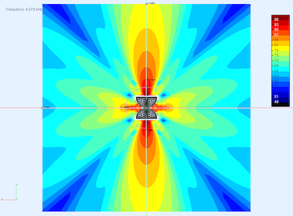

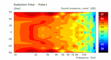

    Moin スピーカ,

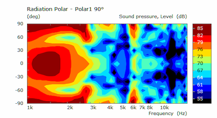

    hier die Simulation eines ähnlichen Setups: 2 gegenüber liegende Kalotten (d=25mm, h=7mm, ohne Sicke - die Höhe der eingesetzten Kalotte sieht höher aus, zudem hat diese eine recht breite Sicke), jeweils in einer runden Platte mit d=15cm montiert. Der Abstand zwischen den Platten ist hier 20mm. Also nicht wirklich mit Deinem gemessene Setup vergleichbar.
    Das Prinzip - Abstrahlung über Diffraktionsschlitz - ist aber vergleichbar:
    https://www.diy-hifi-forum.eu/forum/...2&d=1721132630
    Die Abstrahlung bei 1kHz, 5kHz und 10kHz:
    https://www.diy-hifi-forum.eu/forum/...6&d=1721132753
    https://www.diy-hifi-forum.eu/forum/...5&d=1721132630
    https://www.diy-hifi-forum.eu/forum/...4&d=1721132630

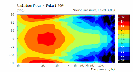

    Die polare Abstrahlung zur Seite (90°), nach oben (0°) und der vertikale FR in 5°-Schritten (entspricht grob Deiner Messung in 10cm-Schritten in 1m Entfernung):
    https://www.diy-hifi-forum.eu/forum/...8&d=1721132753
    Polar zur Seite:
    https://www.diy-hifi-forum.eu/forum/...0&d=1721132753
    Polar nach oben:
    https://www.diy-hifi-forum.eu/forum/...9&d=1721132753
    FR axial in 5°-Schritten:
    https://www.diy-hifi-forum.eu/forum/...7&d=1721132753
    Das passt grundsätzlich. Eine vertikal sehr breite Abstrahlung wird mit dem Diffraktions-Ansatz erreicht. Müsste halt für den Mittelton-Bereich auch gemacht werden - im TT-Bereich wird eh sehr breit abgestrahlt.
    Das bekannte 'Problem' der Abstrahlung zum Boden und zur Decke bleibt halt bestehen.
    Ich greife nochmal die Horn-ähnlichen Konstrukte, wie von Nils bereits gezeigt, nochmal auf. Mit diesen kann die vertikale Abstrahlung, zumindest über einen begrenzten Bereich, gerichtet gestaltet werden. Vielleicht auch mal mit ner inversen Kalotte.

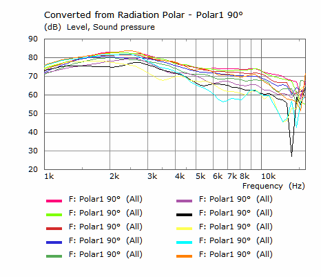

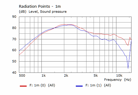

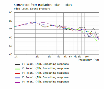

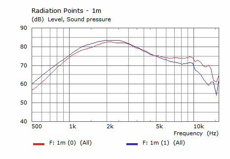

  • 18.07.2024, 13:08
    ente
    TN131 Doppelkalotte

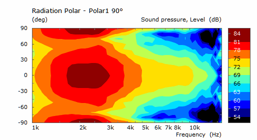

    zufällig hatte ich noch zwei Lavoce Kalotten im Regal. Allerdings die TN131 mit 55x55 Frontplatte. Daher musste der Korpus etwas größer werden (100mm Durchmesser). Christoph hat seine Simulation noch einmal mit meinen Daten durchgezogen. Vielen Dank dafür!
    Anbei die Auswertung: Anhang 74926
    Die Höhe des Peaks bei ca. 2,5 kHz wird in der Simulation nicht ganz richtig abgebildet, ansonsten passt es schon in etwa.
    Heinrich
  • 18.07.2024, 15:47
    スピーカ
    Vielen Dank an euch beide :)
    Wenn ich die Diagramme richtig deute, dann sehen die Ergebnisse gar nicht so übel aus. Lediglich die Linearität des Frequenzganges leidet etwas.

  • 19.07.2024, 13:30
    Alles nix Konkretes?
    Ich hatte bei der Simulation andere TSP angegeben als Heinrich gemessen hatte. Zudem habe ich bei der Simulation nicht berücksichtigt, dass ich bei Spiegelung eines TN131 im Gehäuse dann auch eine Parallelschaltung der HTs annehemen muss....
    Aber die Abstrahlung passt ja einigermaßen.

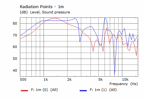

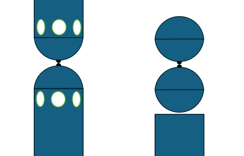

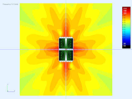

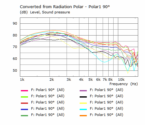

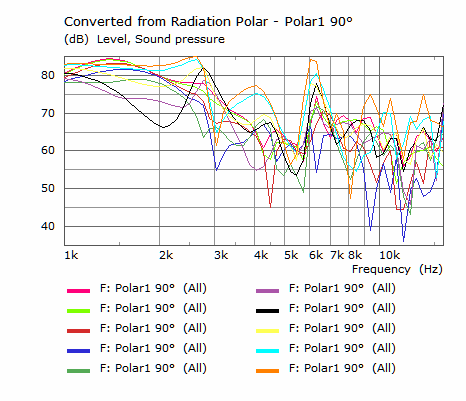

    Wie angekündigt...
    ...habe ich noch ein paar Simulationen mit Horn-ähnlichen Konstrukten gemacht. Damit's nicht zu R&D wird - also halbwegs einfach umzusetzten ist - hab ich das mit den IKEA Blanda Matt Holzschalen gemacht (20cm Durchmesser). Der Vergleichbarkeit mit den letzten Simulationen halber, habe ich den wieder TN131 HT simuliert.
    Der TN131 ist in einer gerade Oberfläche mit 62,5mm Durchmesser angebracht, die Halbkugel hat den Durchmesser der kleinen Blanda Matt Holzschale (20cm). Die beiden Oberflächen sind 18mm voneinender entfernt.

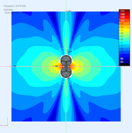

    Die Abstrahlung bei 4kHz:
    https://www.diy-hifi-forum.eu/forum/...2&d=1721385416
    Die Frequenzgänge bei 90° (=zur Seite) und 0° (=nach oben) in jeweils 1m Entfernung:
    https://www.diy-hifi-forum.eu/forum/...3&d=1721385474
    Die Abstrahlung zur Seite (0° = zur Seite):
    https://www.diy-hifi-forum.eu/forum/...4&d=1721385474
    Normiert auf 0°:
    https://www.diy-hifi-forum.eu/forum/...5&d=1721385474
    Und die Abstrahlung unter Winkeln 0°-90° in 10°-Schritten:
    https://www.diy-hifi-forum.eu/forum/...6&d=1721385474

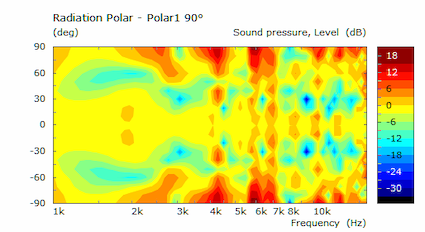

    Das ist alles sehr unruhig und geprägt durch die Interferenzen, die durch die Diffraktion an der scharfen Kante zur Oberseite der Halbkugeln entstehen. Wird in der Realität nicht ganz so dramatisch sein, da ich in der Simulation absolut schallharte Oberflächen mit 100% Reflexion annehme...
    Liegt also nahe, die Halbkugeln durch zwei weitere Halbschalen zu Kugeln zu machen - also die Kanten zu verrunden. Die entsprechenden Simualtionen, wie oben...
    Abstrahlung bei 4 kHz:
    https://www.diy-hifi-forum.eu/forum/...7&d=1721385597
    Der Frequenzgang bei 90° und 0°:
    https://www.diy-hifi-forum.eu/forum/...8&d=1721385597

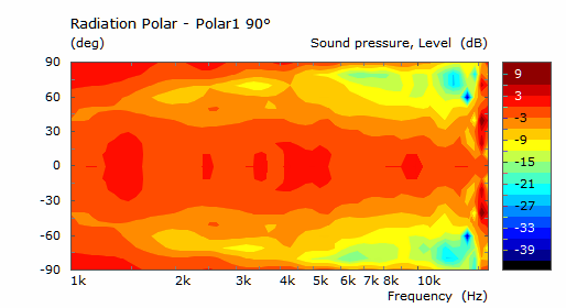

    Die polare Abstrahlung zur Seite:
    https://www.diy-hifi-forum.eu/forum/...9&d=1721385597
    Die polare Abstrahlung zur Seite normiert:
    https://www.diy-hifi-forum.eu/forum/...0&d=1721385597
    Und die Frequenzgänge von 0° bis 90°:
    https://www.diy-hifi-forum.eu/forum/...1&d=1721385597
    Das sieht - erwartungsgemäß - schon viel besser aus, d.h. die Abstrahlung zur Seite ist in einem Bereich von +/- 30° recht gleichmäßig, fällt in größeren Winkeln auch recht gleichmäßig ab. Die Abstrahlung zur Decke verläuft im Vergleich zur seitlichen Abstrahlung recht parallel und ist >5kHz bei 0° geringer als bei 90°. Insgesamt strahlt eh mehr Energie zur Seite ab.
    Läßt sich noch was machen? Ein kleiner Versuch, die Abstrahlung nach oben weiter zu dämpfen, indem ich die beiden Halbkugeln mit 2cm Abstand anordne und den geraden Halbkugeloberflächen eine Dämpfung (hier 70%) zuordne (praktisch durch Anbringung z.B. von einer Basotect-Scheibe). Die Idee ist die entstehende Diffraktion zu einem guten Teil zu dämpfen...
    Bringt's was? Geht so...

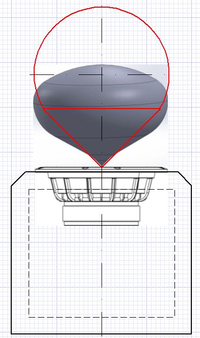

    Wo du aber praktische Umsetzbarkeit erwähnst ....
    Mich plagt bei dieser sehr attraktiven Ausführung mit 2 Spiegelkalotten in der Kugel aber ein Gedanke: Wie an den Mittelton anbinden?
    Bei ca 1.5kHz spätestens müssen wir ja übergeben. Und dann?
    1.5kHz hat Lambda 22cm. Halbes wären 11cm. Das haut noch mit dem Radius der 20cm Schalen hin.
    Man könnte nun auf die Seiten der Kugel einen kleinen Breitbänder als Direktstrahler anbringen, und mehrere davon rundum. Zb 8 Stück ?
    20*pi wären 62cm Umfang, bei 8 Stück 7,8cm Abstand zwischen den Treibern, auch noch ok.
    Es gäbe da den Breitbänder SB65WBAC25 für 30€ (würde sich für 8 Stück rundum anbieten) oder alternativ den SB36WBAC21 (kleiner aber halber Preis, 16 Stück rundum?). Wird bei hoher Stückzahl schon schnell teuer.
    https://sbacoustics.com/product/2-5in-sb65wbac25-4/
    https://sbacoustics.com/product/1in-sb36wbac21-8/
    Alternativ könnte man auch einen normalen 7" von unten gegen die Vollkugel strahlen lassen :rolleyes:
    Anhang 74957

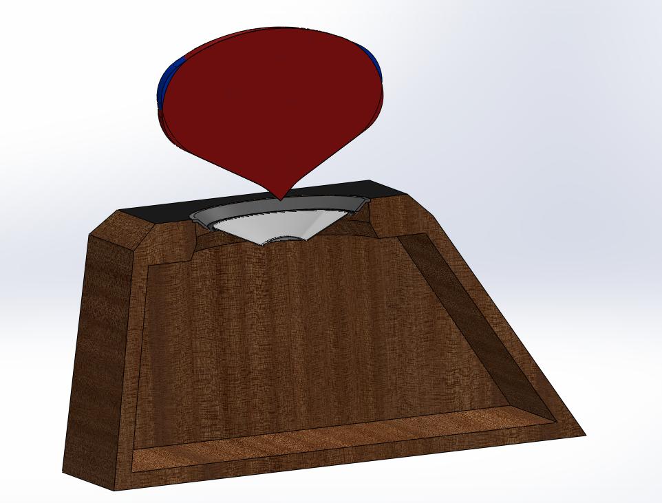

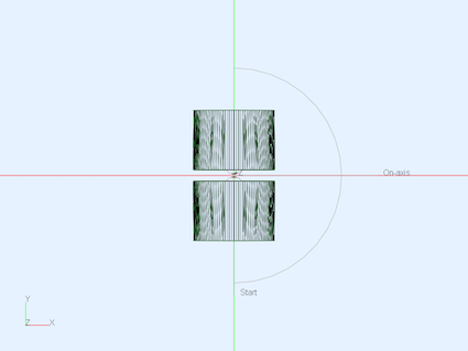

  • 20.07.2024, 13:46
    TomBear
    Hallo Christoph.
    Möchte gerne dein Angebot für Simulation annehmen.
    Will aber die optimale Datei machen um Dir nicht zu viel Zeit zu stehlen.;)
    Soweit ich gelesen habe ist eine Step-Datei im Viertelschnitt optimal um Rechenzeit zu sparen. Aber da ich nicht weiss wie dein Programm arbeitet, ergeben sich für mich 2 Möglichkeiten.
    Man kann das Modell als ein Teil erstellen und du definierst die schwingende Fläche.
    Oder die Membran (auch Sicke?) muss ein extra Teil sein.
    Habe den BB und 2 Kegel konstruiert.
    Mich würde das Abstrahlverhalten, insbesondere die Keulenbildung nach oben interessieren.
    Gruß Tommi
  • 20.07.2024, 21:25
    Hi Tommi,
    ja, *.step Dateien kann ich verwenden. Ein Viertelmodell ist gut, um Rechenzeit zu sparen, passt soweit.
    Geht im Prinzip beides. Für mich ist es etwas angenehmer, das Gehäuse, den Reflektor und die Membran in getrennten step-files zu haben, da ich das mesh etwas unterschiedlich mache. Gehäuse (wenn ich das mitsimulieren soll) und Membran (und ggf. Sicke) müssen aber perfekt zueiander passen (es dürfen keine Spalte zwischen den Elementen sein), sonst gibt es Probleme.
    Vermutlich können step-Files hier nicht angehängt werden. Was aber geht, ist die Dateien umzubenennen, z.B. als *.zip. Ich korrigiere das wieder nach dem Download.
    Häng doch einfach mal ein paar Dateien an, ich sehe dann schnell, ob das funktioniert.

    messtechnisch hatten wir das schon in etwa mal erfasst (90°-Kegel mit Kugelkappe):
    Anhang 74978
    Messdaten siehe Post 260.
    Heinrich
  • 24.07.2024, 11:21
    TomBear
    Hallo Heinrich.
    Weiss ich doch.:D
    Aber wenn man überdenkt wie das mit einem 90° Kegel angefangen hat, und wie weit wir schon gekommen sind war das nur ein logischer Schritt.
    Und ich probiere den Nächsten.
    Wie ich schon in Post 272 geschrieben habe, will ich alles in einem Kegel verschmelzen und anpassbar machen.
    Und ne Kugel obendrauf find ich nicht gerade ansehlich. Und zu groß für mein Vorhaben.
    Bei meinem kleinen BB mag das noch halbwegs gehen, aber bei einem großen Coax?
    Ich möchte keinen Medizinball über meinen LS haben.:D
    Ich konstruiere jetzt erstmal ein neues Modell für Christoph.
    Gruß Tommi
  • 24.07.2024, 12:25
    ente
    Hallo Tommi,
    ich gebe Dir recht, die zusammengesetzte Kegel-Kugel-Form ist aus optischen Erwägungen nicht unbedingt optimal, war aber einfach und schnell herstellbar.
    Damaliges Fragestellung: Wirkt sich eine Verrundung der Kegelkante positiv aus (Verminderung der Diffraktion an der Kegelkante). Antwort siehe Post 260.
    Anbei ein in etwa maßstabsgetreuer Vergleich der beiden Formen (auf gleiche Breite normiert):
    Anhang 74982
    Ich würde fast eine Wette abschließen, dass der im obigen Bild gezeigte Unterschied
    sich messtechnisch nicht groß auswirken wird.
    Aber wir werden sehen :D
    Heinrich

    TomBear
    So, hier ist der Kegel:
    Anhang 74981
    Er hat unten einen 90° Bereich der z.B. den HT von einem Coax oder bei mir die Dustcap abdeckt.
    Der geht in einen 120° Abschnitt über, der den kompletten Konus abdeckt.
    Anstatt eines häßlichen Kugelabschnitts kommt eine größere Rundung zum Einsatz der in eine gewölbte Oberseite übergeht.
    Wer sich das Bild genauer ansieht erkennt da einen kleinen blauen Bereich.
    Da die Rundung geteilt ist habe ich 2 Kegel übereinandergelegt, vielleicht spart Christoph etwas Zeit wenn er einen bei der Simu einfach ausblendet.:denk:
    Der Blaue hat unten 4cm Radius und oben 2,5.
    Der Rote umgekehrt.
    Eventuell gibts ja Unterschiede bei der Keulenbildung?
    @ Christoph
    In dem zip-file sind beide Kegel und der oben gezeigte.
    Du kannst einen unterdrücken.
    Spart vielleicht zeit, da Du nur den Kegel neu meshen must.
    Und die schwarze Fläche soll eine ca. 3-5mm schicht Basotec oder so darstellen.
    Anhang 74983
    Gruß Tommi
