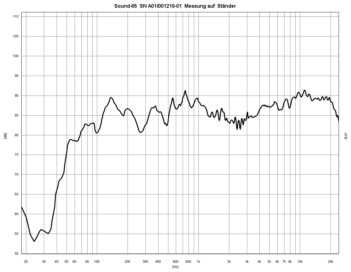

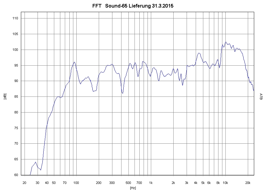

    Tja, mit der Sound-65 gab es durchaus Probleme
    Die Messungen sind nicht mit 1 Watt gemessen worden!
    So hatte ich die ursprünglich abgestimmt und bis ca. 2014 war die auch so.
    Anhang 67348
    Dann gab es 2014 einen Lieferantenwechsel wobei alles an Komponenten 1 : 1 übernommen werden sollte.
    Ist aber nicht ganz gelungen
    Anhang 67349
    2015 kam dann einmal so eine Lieferung
    Anhang 67350
    Die Probleme hörten auch nicht auf:
    Hier mal eine Messung aus der Tools. Die Box wurde in deren RAR auf einem schmalen Ständer gemessen:
    Anhang 67351
    Exakt dieselbe Box habe ich dann bei uns im RAR einmal auf einem schmalen Ständer und dann auf einem Podest gemessen.
    auf Ständer
    Anhang 67352
    auf Podest
    Anhang 67353
    Viel Spaß beim Diskutieren

  • 19.09.2022, 13:22
    Ich kann wenigstens messen was ich da bekomme - viele andere am Markt können oder machen das nicht.

    ... für weitere Diskussionen hier mal ein Vergleich der Messungen von K&T, Fabian (RAR TUB), Franky (RAR Monacor).
    Anhang 67354
    Franky: Kannst du etwas zur unteren Grenzfrequenz eures RAR sagen?
    Heinrich
  • 19.09.2022, 14:36
    Laut Bauunterlagen soll es sich um einen 150 Hz Raum handeln. Ich gehe aber eher von realen 200 Hz aus da der Raum recht niedrig ist (nur 2,34m).
    Ich denke auch das K+T und Fabian den Bassbereich im Nahfeld gemergt haben. Meine Messung war ohne Nahfeld.
