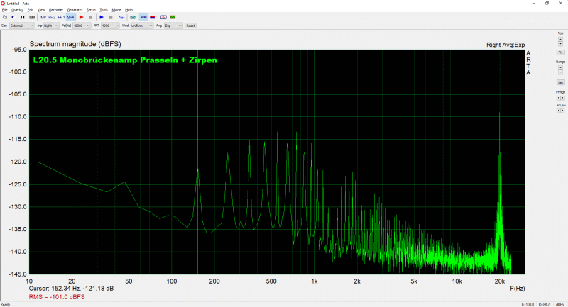

    Es gibt aber leider NIX zu feiern, diese Mono-Amps sind leider ein totaler Reinfall.
    Warum ???
    Sieht her:

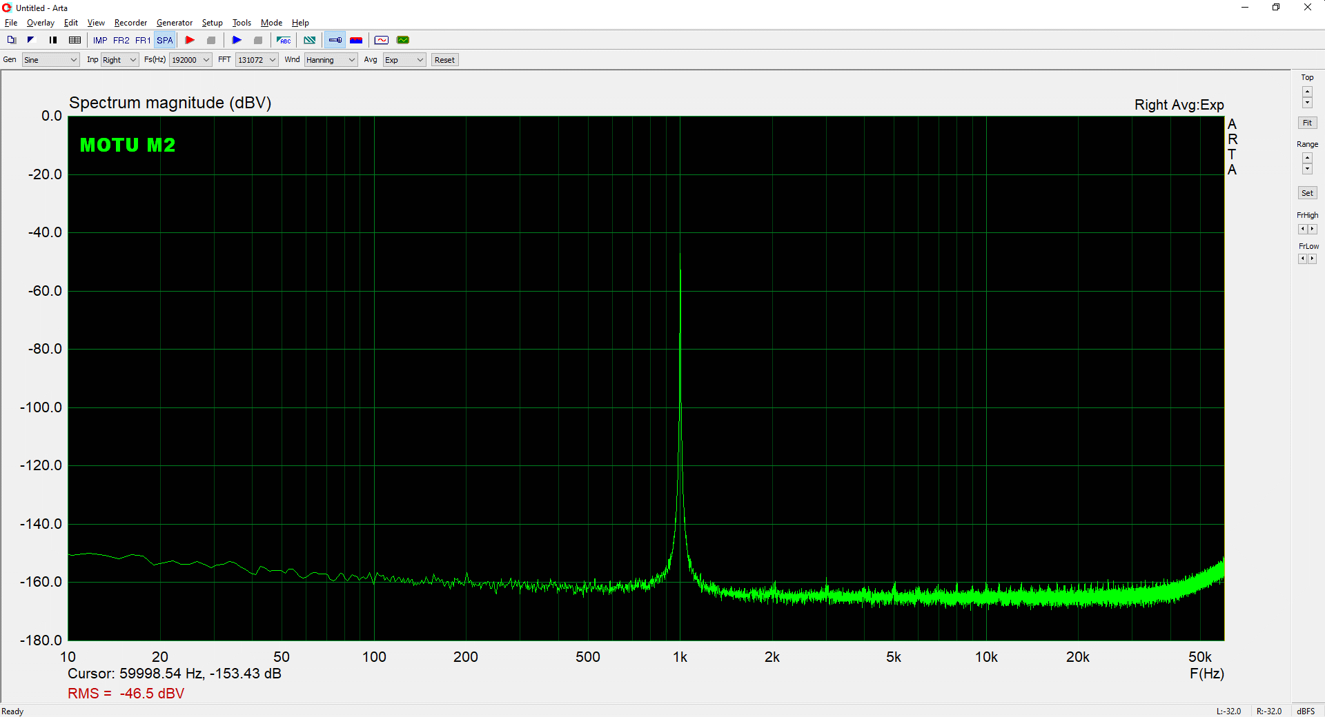

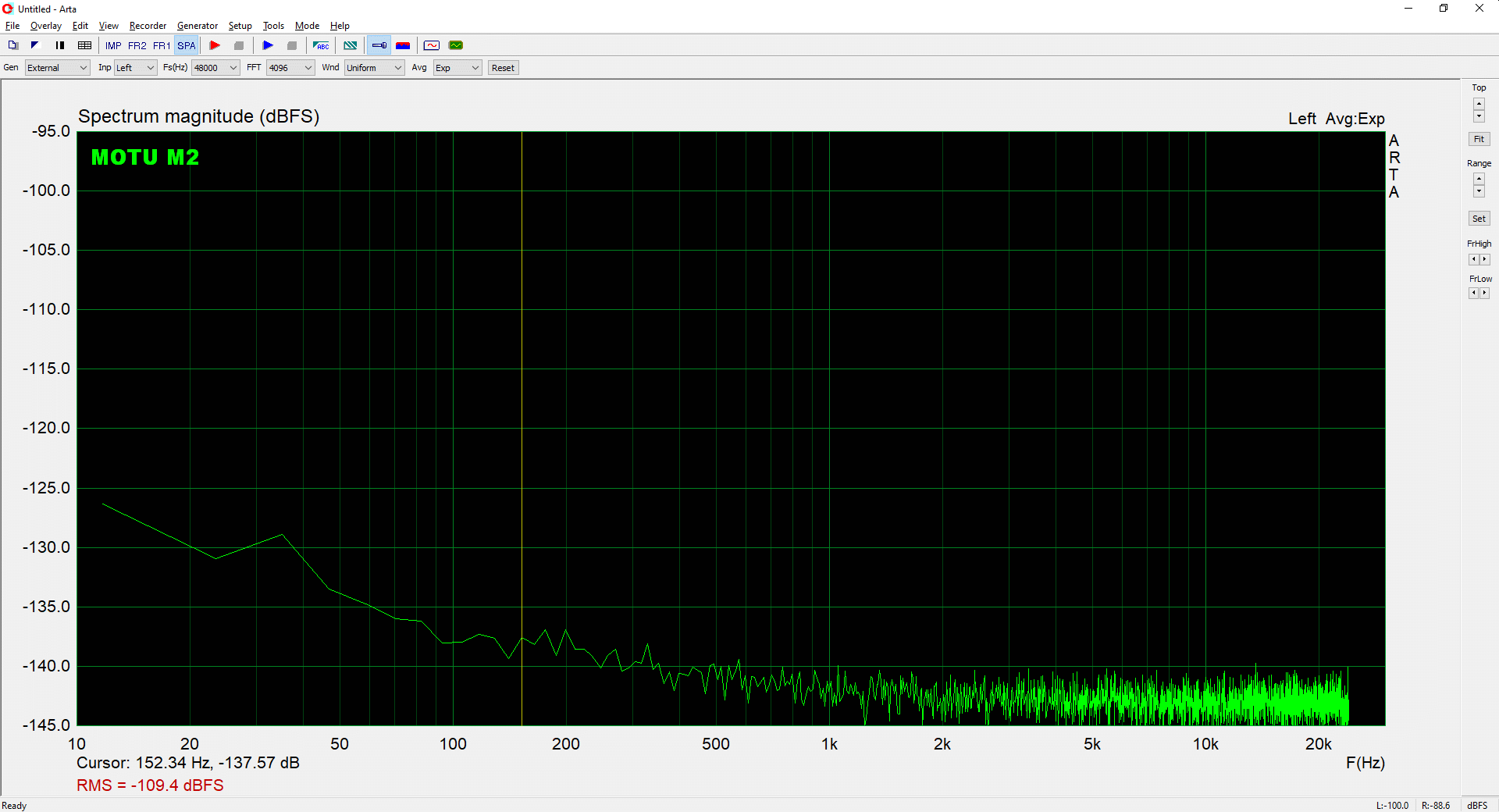

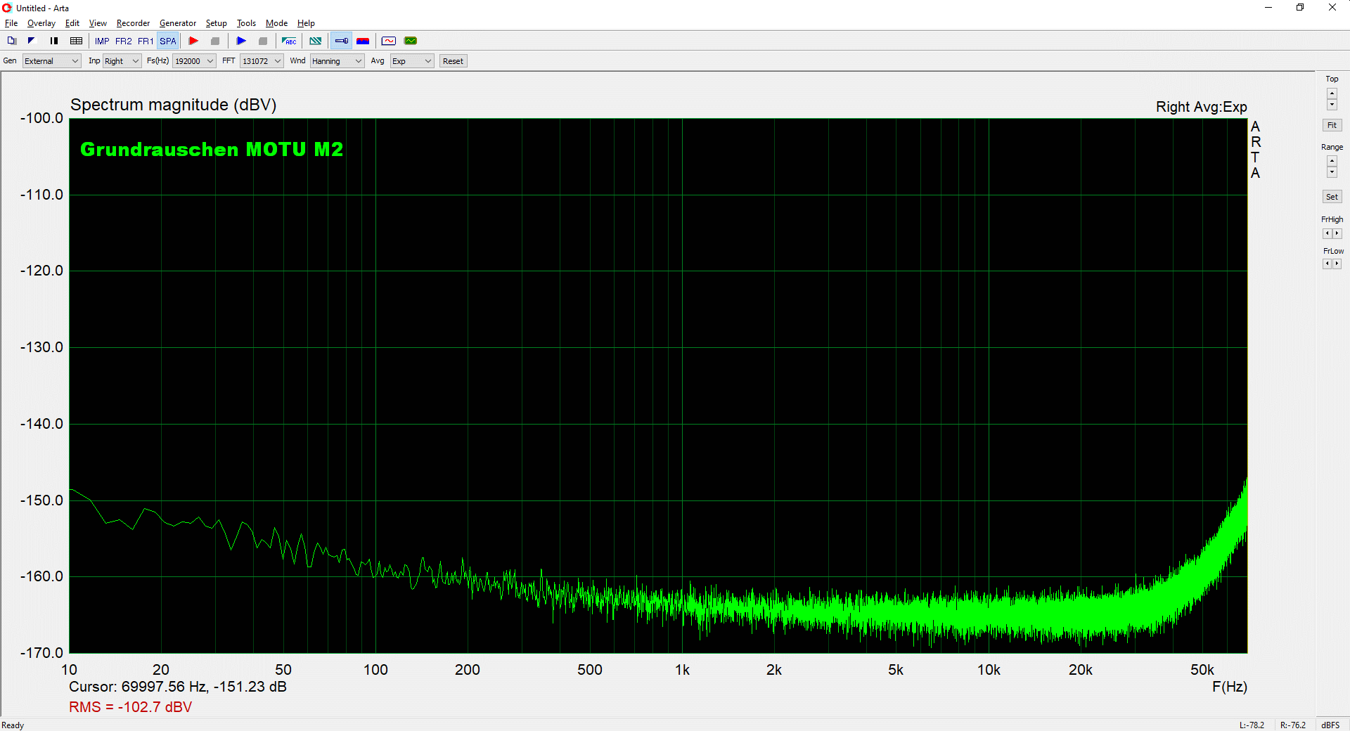

    Grundrauschen MOTU M2 Audioschnittstelle mit der ich die ARTA-/Steps Messungen mache.
    https://www.diy-hifi-forum.eu/forum/...1&d=1689019067

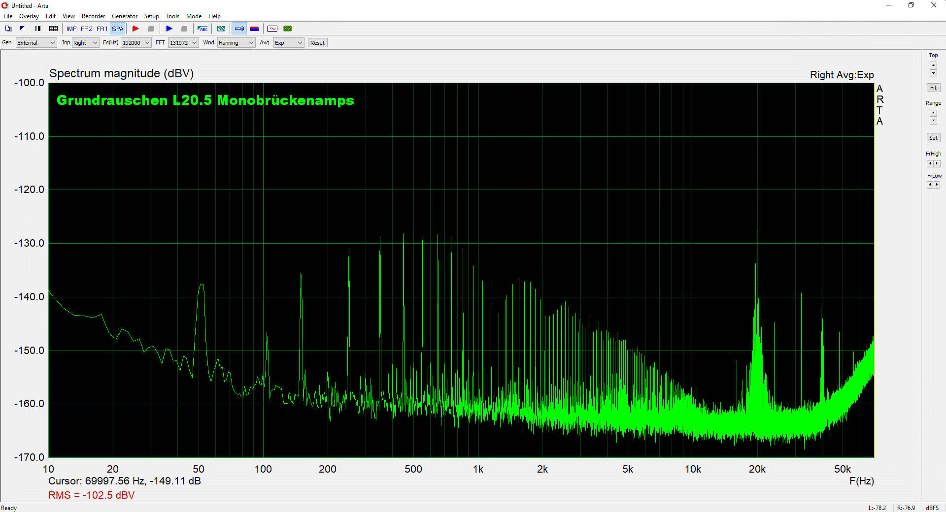

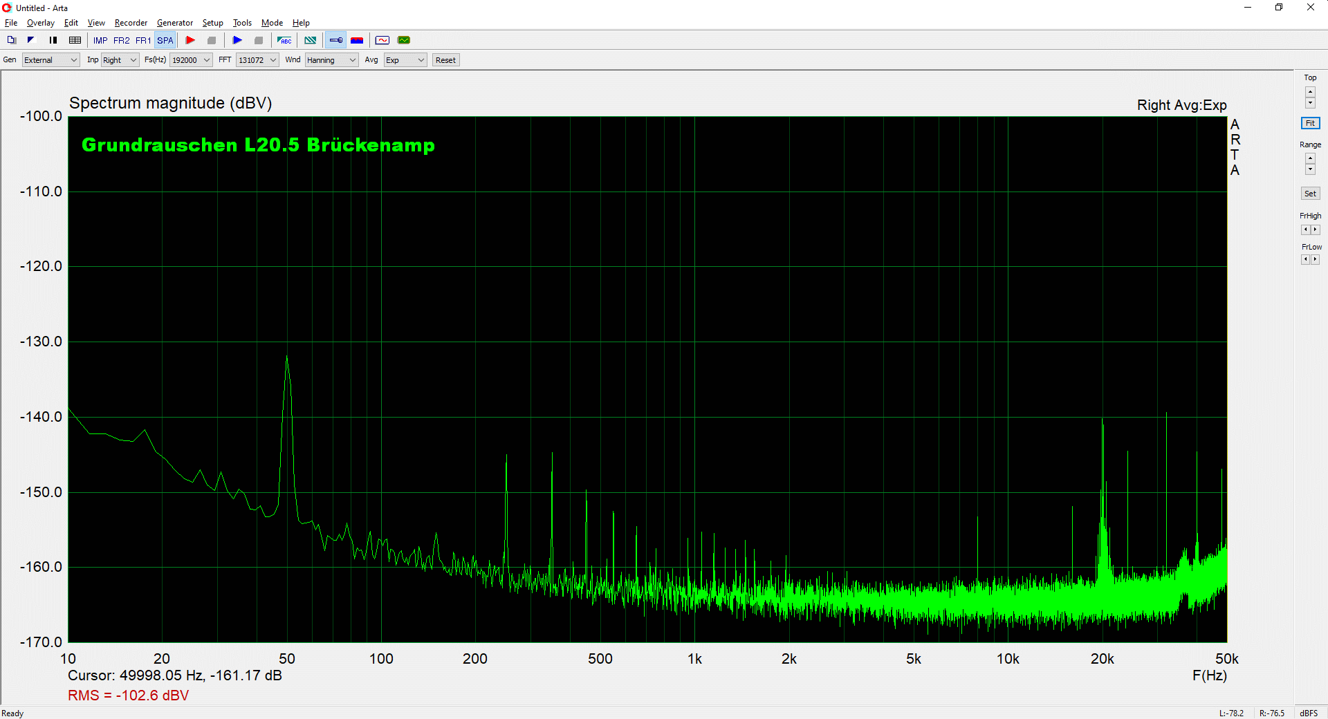

    Und das machen die L20.5 Monobrückensamps daraus. Grundrauschen mit Prattzel + Zirp angereichert.
    https://www.diy-hifi-forum.eu/forum/...0&d=1689019067
    Beim ersten Hörtest hörte ich- als ich meine Ohren an die Töner ( Beyma 10G40 + Beyma TPL-150H ) meiner Hornet-EVO Lautsprecher hielt, ein leises Prasseln und Zirpen. So eine Sch....., ich war noch vor dem ersten Hörtest sowas von bedient. Klanglich haben mir die L20.5 Monobrückenverstärker dann auch nicht gerade zugesagt. Klang zu hart-harsch und irgendwie nervös. Der Hörtest hat verständlicher Weise mit diesem "Übel" überhaupt kein Spaß gemacht :eek: :thumbdown::dont_know:
    Ein kurzes Hör-Gegen hören mit dem L20.5 Brücken-Amp hat dann auch klar + deutlich gezeigt: Das war ein Satz mit X, das war wohl nix !!!.

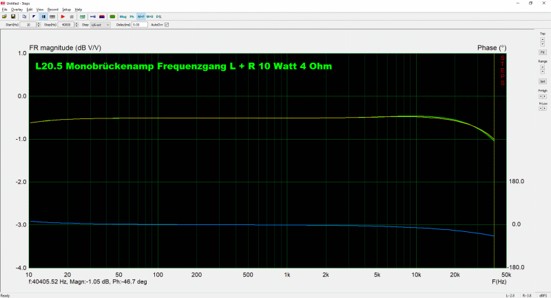

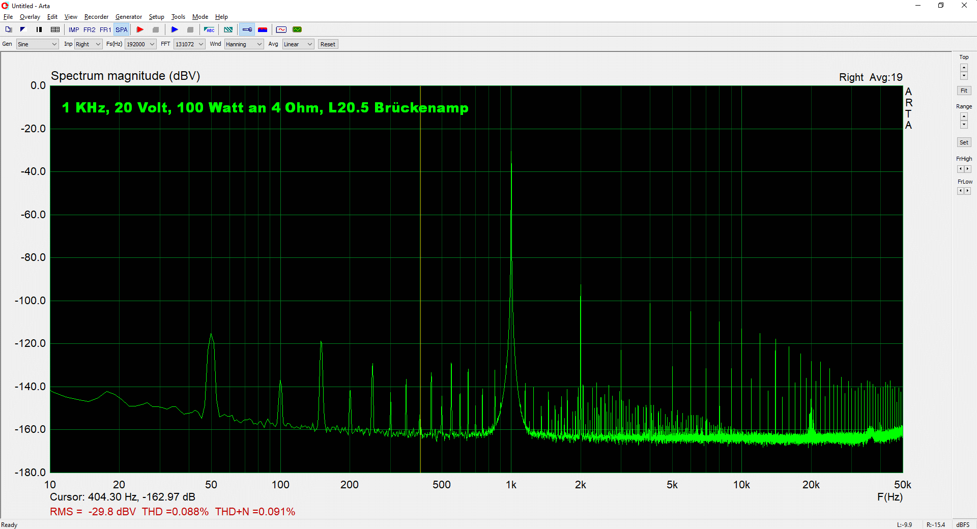

    Frequenzgänge Monobrücken-Amps
    https://www.diy-hifi-forum.eu/forum/...9&d=1689019067

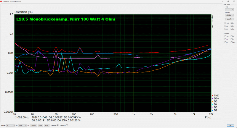

    Klirr bei 100 Watt ( 20 Volt RMS ) am 4 Ohm Last
    https://www.diy-hifi-forum.eu/forum/...8&d=1689019067

  • 11.07.2023, 07:22
    gesperrter_benutzer_ct
    das ist nicht schön, Du hast mein ehrliches Mitgefühl. Für mich sieht das danach aus, als ob das Netzteil bei der geringen Last, die die Amps im Leerlauf erzeugen, in den Aussetzbetrieb gingen. Dabei läuft der Oszillator im Netzteil nicht durch, sondern setzt immer wieder aus um zu verhindern, daß die Ausgangsspannung bei geringer Last über den Nennwert steigt. Die Frequenz des Aussetzens siehst Du auf dem Leerlauf-Frequenzgang.
    Belaste das Netzteil mal mit 10 Watt oder so. Lastwiderstände oder den Ruhestrom der Amps hochdrehen. Wird es dann besser?

    das ist ja Schade. Ich hab da noch ne aufwendige Idee....wenn es es die Trafo Brücken Amps noch gibt, würde ich die neuen Endstufen mal da einbauen. Nur um zu sehen, zu hören oder auch zu messen, wie die gepimpten Endstufen sich verhalten.
    Wenn nichts Auffälliges passiert, wird es an den Hypex (vermute ich) SMPS liegen.
    So ein Gebrizzel, Gezirplel hatte ich mal beim L12 an einem Connex SMPS. War nicht laut, aber im Leerlauf auf einer Box zu hören. Das SMPS war aber nicht defekt, hatte sich aber, aus welchem Grund auch immer, nicht mit den L12 vertragen.
    Vielleicht die Taktfrequenz des SMPS ?

    heute habe ich mal die L20.5 Monobrückenamps im Vergleich zu meinen anderen Amps und der MOTU M2 Schnittstelle gemessen um die Unterschiede visualisieren zu können.
    Dazu habe ich mit größter- möglicher Empfindlichkeit / Auflösung gemessen.

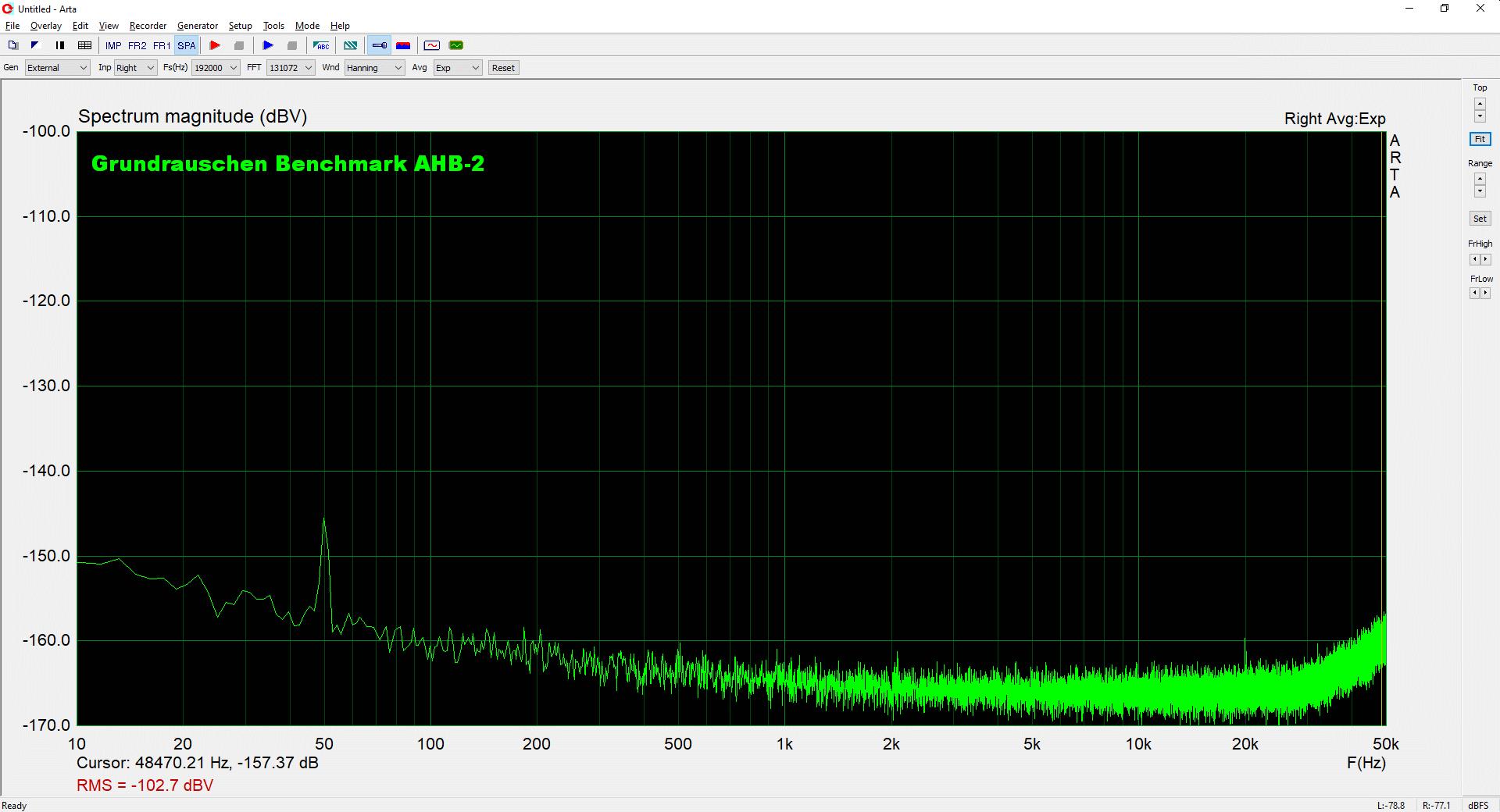

    Als erste Messung das Grundrauschen.
    MOTU M2
    https://www.diy-hifi-forum.eu/forum/...0&d=1689104160
    Benchmark AHB-2
    https://www.diy-hifi-forum.eu/forum/...9&d=1689104160

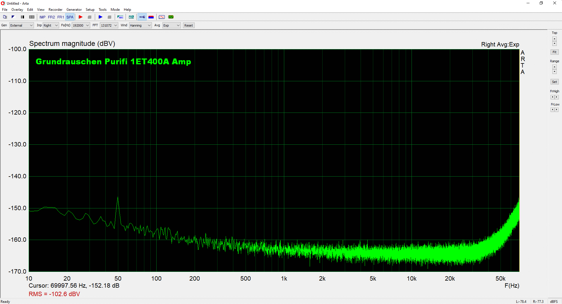

    Purifi 1ET400A
    https://www.diy-hifi-forum.eu/forum/...8&d=1689104160

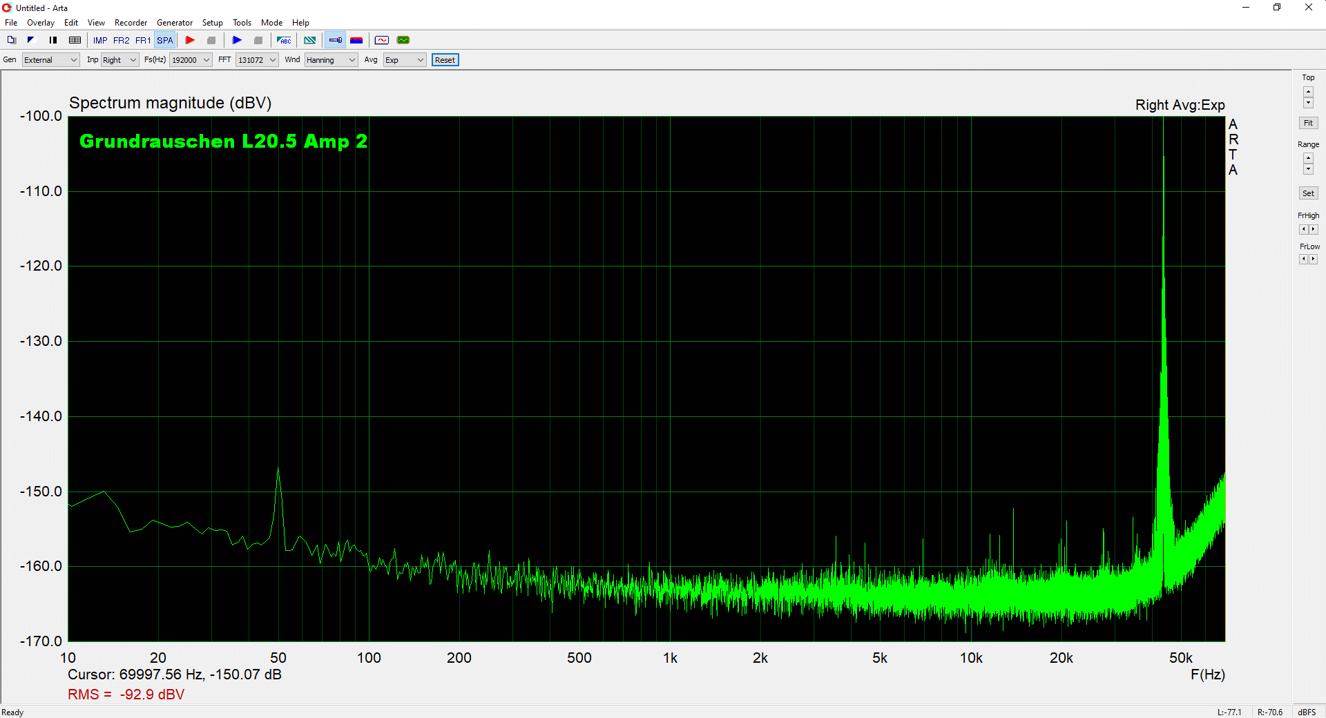

    L20.5 Amp 2, der messtechnische beste L20.5 Verstärker den ich aufgebaut habe.

    L20.5 Monobrückenamps, die "Problemamps", die in den Lautsprechern hörbar Pratzel und Zirpen.
    https://www.diy-hifi-forum.eu/forum/...1&d=1689104262
    Die Probleme der L2.5 Monobrückenamps werden deutlich sichbar, Der Benchmark und Purifi haben keinerlei Grundrausch-Probleme.

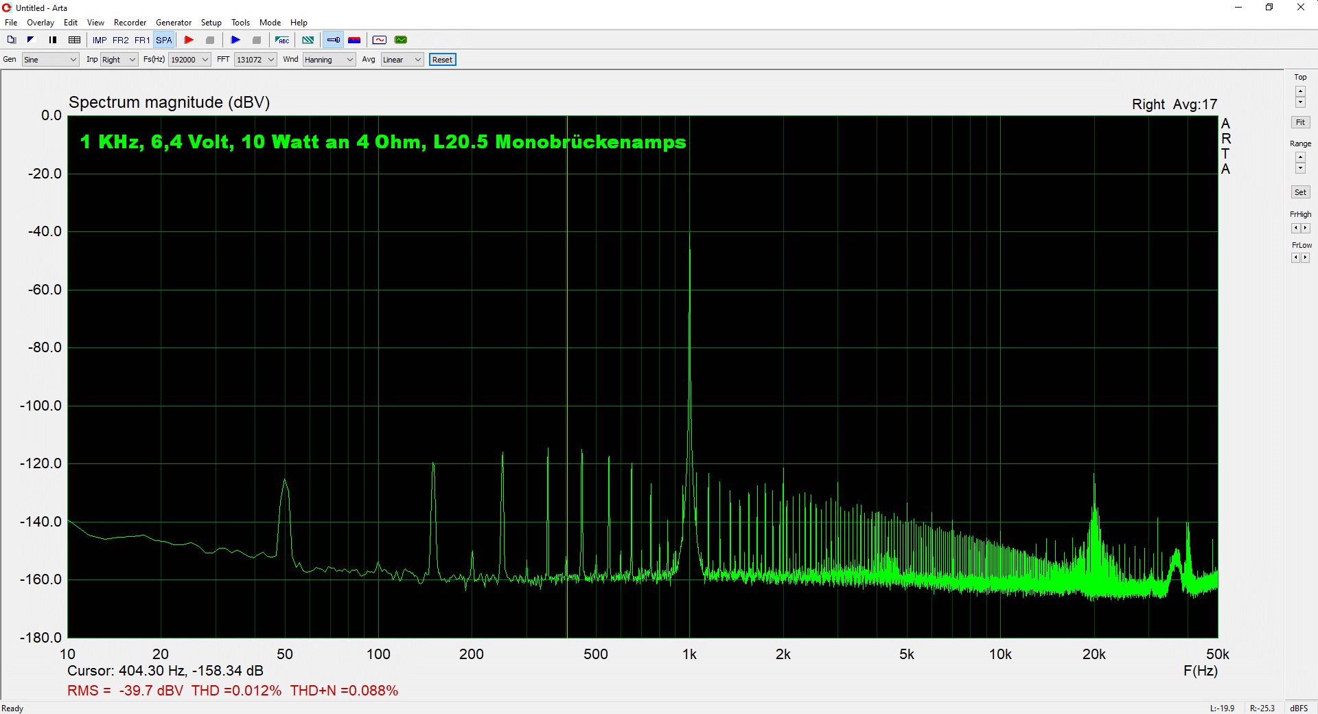

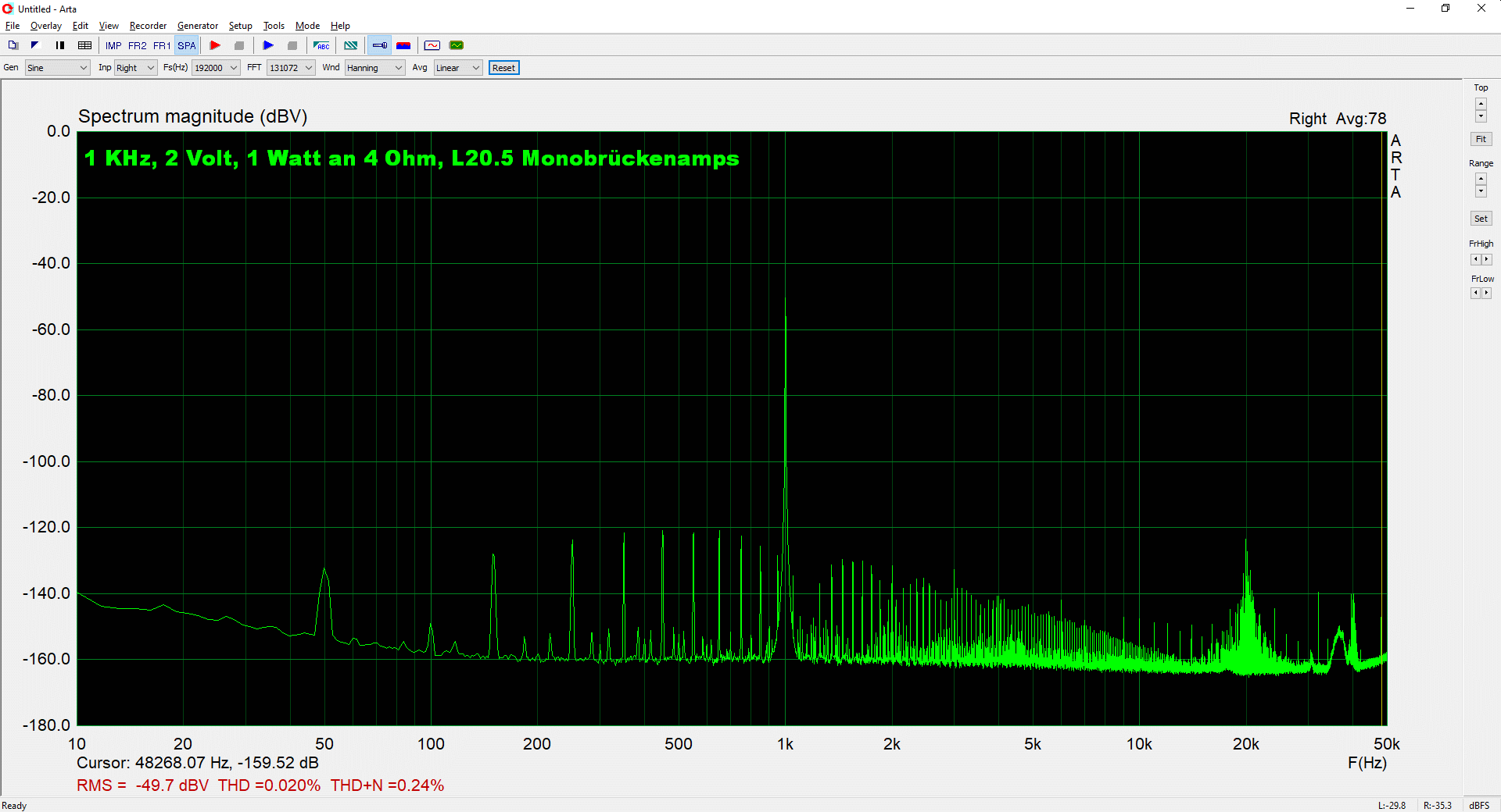

    Den Monobrückenamp habe ich auch mal einen 1 KHz Sinus mit 1, 10 und 100 Watt gemessen. Als Vergleich zuerst die MOTU-M2 Schnittstelle, Sowie den L20.5 Brückenamp und den Benchmark AHB-2, beide mit 100 Watt.

    L20.5 Monobrückenamp,1 Khz, bei1 Watt Ausgangsleistung.

    L20.5 Monobrückenamp,1 Khz, bei 10 Watt Ausgangsleistung.

    L20.5 Monobrückenamp,1 Khz, bei 100 Watt Ausgangsleistung.

    L20.5 Brückenamp ( mit konventionellen Netzteil) ,1 Khz, bei 100 Watt Ausgangsleistung.

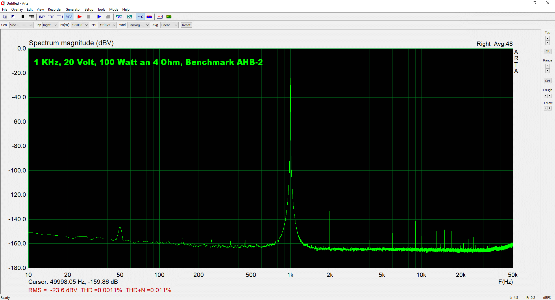

    Benchmark AHB-2 ,1 Khz, bei 100 Watt Ausgangsleistung.
    https://www.diy-hifi-forum.eu/forum/...5&d=1689103945
    Die Probleme bei den Monobrückenamps sind auch bei 10 + 100 Watt Ausgangsleistung vorhanden, deshalb glaube ich nicht das es sich um ein Leerlauf-Regel Problem des Hypex SMPS3K handelt. Vielmehr ist dieses SMPS nicht für die L20.5 Amps geeignet. LJM empfiehlt bei den L20.5 den Betrieb mit SMPS grundsätzlich nicht. Meine Vermutung ist, dass die PSR ( https://de.wikipedia.org/wiki/Betrie...sunterdrückung ) bei den L20.5 Amps ziemlich schlecht ist. Dadurch wird jede verunreinigte Betriebsspannung zum Ausgang durchgereicht.
    Wie das aussehen sollte, zeigt mal wieder der Benchmark AHB-2 eindrucksvoll.

    Hast Du Dir mal Rauschen und Zirpen am Ausgang des Netzteils der Monobrücken angeguckt? Mal versucht, die Monobrücken an ein anderes Netzteil zu hängen?

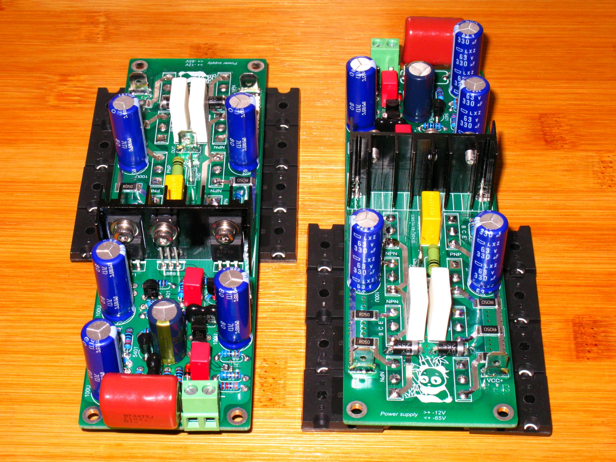

  • 03.09.2023, 21:10
    Saarmichel

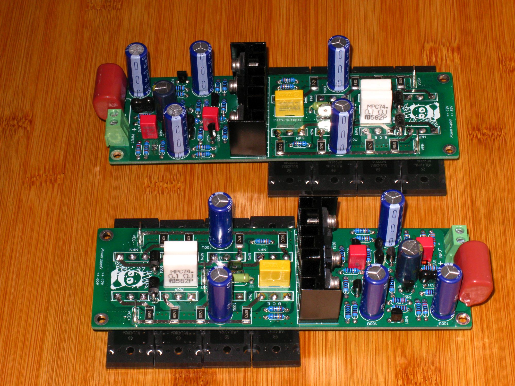

    oh Mann bin ich doof.........
    https://www.diy-hifi-forum.eu/forum/...9&d=1693772068
    Hoch aufgelöstes Bild: https://abload.de/img/l20.5boards9ucqt.jpg
    ..... :confused: oder betriebsblind- bis es rauchte :o
  • 03.09.2023, 21:20
    Nanü? Da ist doch einer verpolt... Hat nix geknallt oder hast Du noch nicht angeschlossen?
  • 03.09.2023, 21:26
    Saarmichel
    Hallo
    Nein, das fehlerhafte Board musste leider erst Rauchzeichen abgeben :eek:
    Der verpolte Elko ist mir dann aber gleich ins Auge gefallen. Rauchzeichen gab übrigens der 68 Ohm / 0,6 Watt Widerstand. Beide ( verbrannter Widerstand + ELKO ) habe ich getauscht, sonst ist zum Glück nix kaputt gegangen.
    Ist mir immer noch ein Rätzel wie ich das eigentlich übersehen konnte.
    https://www.diy-hifi-forum.eu/forum/...1&d=1693775754
    Hoch aufgelöstes Bild: https://abload.de/img/2l20.5boards39dxp.jpg

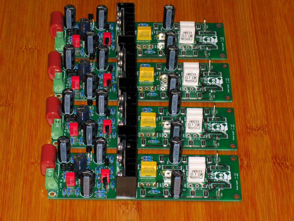

    Hätte ich die Boards parallel- so wie bei diesen vor kurzen aufgebauten vier Boards fürs Foto-Shooting angeordnet, wäre mir der verdrehte ELKO sicherlich gleich ins Auge gefallen. Die Fotos mache ich nämlich auch um die Aufbauten auf Fehler hin zu überprüfen. Mit meinem 32" Computer-Monitor sieht man nämlich selbst kleine Details ziemlich gut.
    https://www.diy-hifi-forum.eu/forum/...0&d=1693775716
    Hoch aufgelöstes Bild: https://abload.de/img/4l20.5boards20iqa.jpg
