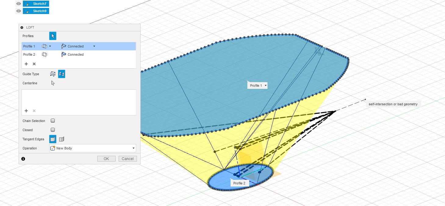

    Ich bekomme langsam Schreikrämpfe... jetzt habe ich die Profildaten als CSV ausgegeben und einfach mal 2-3 von Hand in Fusion importiert*. Dort werden sie auch angezeigt. Versuche ich jetzt ein Loft schlägt die Operation fehl mit den Begründung, dass es self intersecting loops gäbe. Die Profile haben die identische Anzahl an Punkten, ich habe sie einfach mal als .zip angehängt. Villeicht kann mir ja mal jemand sagen was da schief läuft....
    *Inventor kann das übrigens auch, braucht dafür aber .xls datein und die ergeben bei mir... garnicht! Er importiert einfach nichts ohne Fehlermeldung, sowas liebe ich ja besonders....

    Ziemlich sicher. Ich kann in dem Sketch nur den Centerpoint auswählen, da kommt garnichts...
    100% sicher. Matlab exportiert das ganze aus einer Matrix wo die einzelnen Spalten die einzelnen Profile darstellen, dass kann schonmal mit unterschiedlichen Anzahlen nicht gehen sonst würde Matlab meckern. Notepad zeigt mir auch bei allein drei Datein die selbe Anzahl Zeilen an und es stehen auch überall drei Werte drin. Sofern ich nicht völlig blind bin oder Fusion beim Import Mist baut sollte das safe sein. Eine zweite Meinung wäre aber sehr wilkommen!

    da sind ein paar Sachen schwierig:
    • Deine Geometrie sind 2 Umdrehungen.. ;) das geht natürlich nicht
    • du hast sehr viele Punkte bei hohem Abstand, das ist sehr ungünstig, du lässt Fusion da sehr viel Freiraum und die Warhscheinlichkeit, dass es zu Überschneidungen kommt, ist sehr hoch. Wie auch hier.
    Du müsstest auf jeden Fall vor dem Loften die Splines schließen und die Schnitte nicht so weit weg wählen. Wenn er falsch loftet, und komische Intersections macht, musst Du Rails definieren. Also quasi Schnitt-Linien. Z.B. bei x = 0, oder y = 0 oder bei irgendwelchen Winkeln bei Deiner Geomterie. Die kannst Du dann zusätzlich reinladen und sie beim Loften angeben.
    Prinzipiell gehts übrigens. Hab jetzt nur mal die 1er und 50er bearbeitet, aber es sind halt sehr viele Punkte bei sehr wenig Abstand.
    Wenn er die Splines schon mal nicht als Fläche erkennt oder daraus Unsinn macht, ist es ganz schlecht. Du musst mindestens ein Volumenmodell aus dem Schnitt machen können (einfach mit "x"-extract kurz testen).

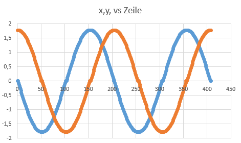

    Hast du eine Idee, wie die doppelte Umdrehung zustande kommen könnte? Die Daten geben das ja eigentlich nicht her...

    ]Hast du eine Idee, wie die doppelte Umdrehung zustande kommen könnte? Die Daten geben das ja eigentlich nicht her...
    Doch, die Daten geben das her. layer1 ist ja ein Kreis, hier mal der x,y gegen Zeile Plot:
    Anhang 57288
    Das sieht aus wie 2 Durchläufe. Ich hab also bei allen Dateien ab Zeile 204 die Daten gelöscht.. :)
    Ist in den anderne beiden Dateien das gleiche, irgendwo im Code läuft wohl was bis 4Pi statt 2 Pi.. oder so.. Hört ja auch an der richtigen Position auf, nur eine Umdrehung zu viel.. ,)

    Ok, eigentlich kommen da 100 Profile auf 88mm Waveguide tiefe, das sollte hinhauen. Zur Not kann ich noch Stützstellen rausnehmen.
    Hab auch den Fehler gefunden. Das Programm was den Volumengradienten erzeugt tut dies, indem das obere linke Viertel des Horns im Profil auf die entsprechende Fläche gebracht wird. Anschließend spiegel ich die matritzen einfach: halfte = [viertel, -viertel] für die jeweiligen coordinaten. Dabei hab ich diese Operation ein mal zu viel gemacht und das ist dabei rausgekommen. Merkwürdig, dass das in der .stl nirgendwo aufgefallen ist....

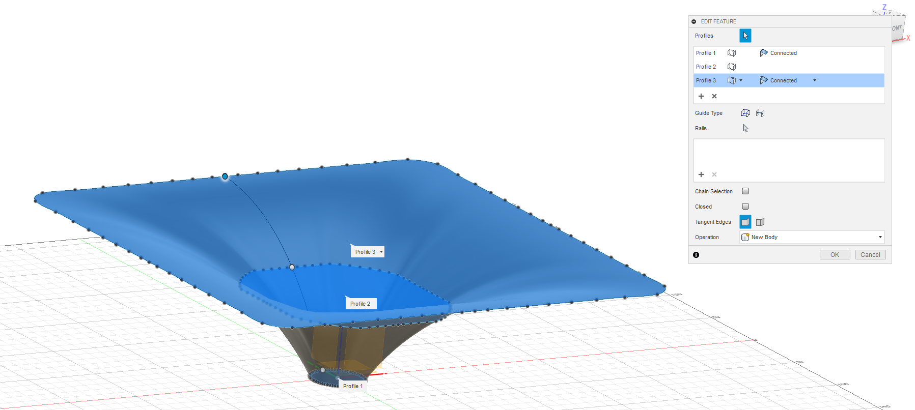

    Hab die drei Profil jetzt in Fusion, er meckert beim layer50 rum bzw erkennt es nicht als geschlossen, warum auch immer... hat er aber nicht bei jedem Profil, ab layer40 geht es wieder.... ich glaub ich mach aber erstmal das Script zum import fertig dann seh ich mal weiter.
    Edit: Angeblich ist die Zeichnung jetzt self intersecting, eine extrude operation macht er aber ohne Probleme.... ich schnalls nicht

    Habs gefunden. Aus irgend einem Grund waren die ersten Coordinatenpunkte doppelt beschrieben oder so eng zusammen das Fusion sie falsch interpretiert hat... jedenfalls:
    https://www.diy-hifi-forum.eu/forum/...4&d=1606059561
    Es sind noch nicht alle Kurven drin und der Loft erfolgt noch von Hand. Letzteres versuche ich noch zu ändern, da Fusion immer langsamer wird je mehr Kurven ich auswähle, da hab ich die API aber noch nicht ganz verstanden wie ich denn die sketche auswähle.... dennoch der Sieg ist nahe!

    sorry, war heute nicht am PC bis jetzt - das sieht doch schon mal richtig gut aus! Schön, dass das klappt.

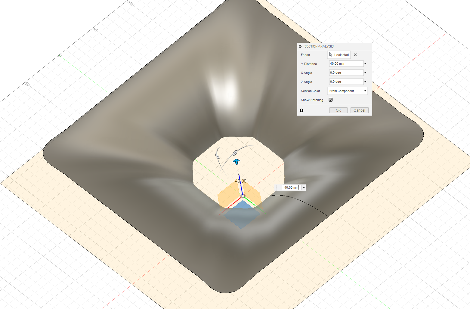

    So Freunde der Sonne! Ich konnte das 3D Model endlich mal durch den Simulator jagen und bin so weit sehr zufrieden! Aber schaut selber. Bündelung Hotizontal Linear skaliert:

    Man beachte die 2 dB Skalierung :rtfm: Ich bin soweit höchst zufrieden! Und das wird mit mehr Iterationen nochmal etwas besser, dass waren jetzt nur 50 pro Ebene. Die Welligkeit wird sich beim Einbau in ein Gehäuse auch noch etwas geben da die Optimierungssimulation eigentlich nicht freistehend ist. Als nächstes werde ich das Horn für einen 2" Treiber berechnen und einen Prototypen drucken lassen. Da ich ja schonmal ein Modell in die Realität geholt habe bin ich da aber zuversichtlich. Einzig die Wellenfront des Treibers könnte noch Probleme machen, die kann ich vorher zu jetztigen Zeitpunnkt noch nicht mit einbinden.
    So sieht der Braten momentan aus:
    https://www.diy-hifi-forum.eu/forum/...4&d=1606124188
    Maße: 30x30x10cm, Hornhals:1,4"
