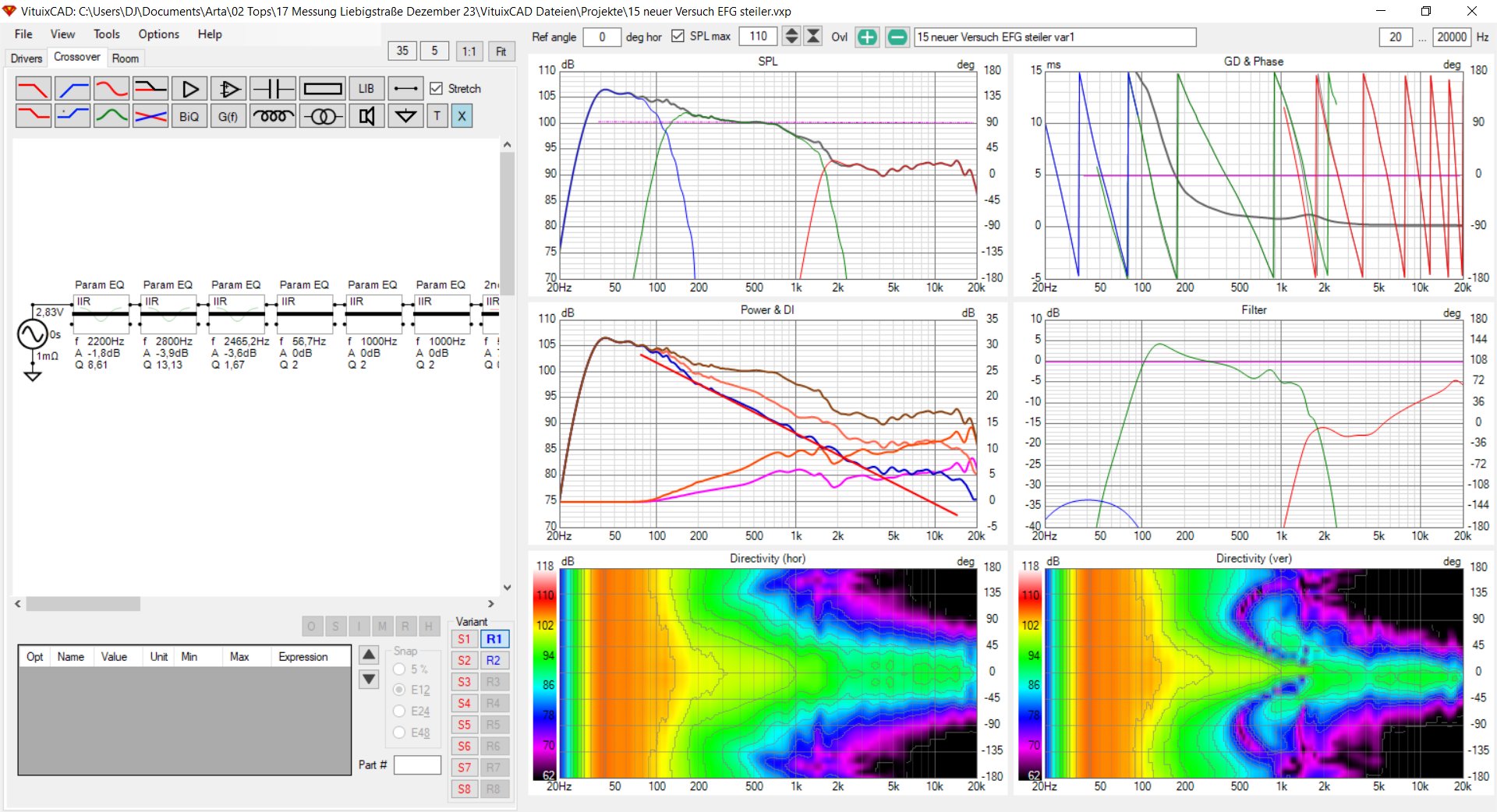

    Ich habe mit der Entzerrung noch mal ganz von vorne angefangen. Erst die Reso am TMT weggefiltert, dann den ganzen Frequenzgang aller einzelnen Treiber bis weit ober und unterhalb ihres Einsatzbereiches linearisiert und schließlich Trennfrequenzen eingestellt und alle Wege linear auf Achse eingestellt.
    Anhang 73847
    Anschließend drei weitere Presets erstellt mit geradem Energiefrequenzgang, mit flacher, mittlerer und steiler Steigung.
    Anhang 73848 Anhang 73849 Anhang 73850
    Für die drei Presets habe ich noch eine Version mit angehobenen Höhen erstellt.
    Anhang 73851 Anhang 73852 Anhang 73853
    Vor dem Probehören selber habe ich mich zu erst um die Laufzeiten gekümert Diesmal aber mit OpenSoundMeter. Ist wohl so ähnlich wie Smaart, aber kostenlos (hab kein Smaart, kann ich also nicht vergleichen).
    Anhang 73856
    Die Phasen bei den X-Over Frequenzen bei 110 Hz und 1500 Hz liegen nach der Einstellung der Delays übereinander. Die Werte weichen weit von den simulierten Delay Werten in VituixCAD ab. Da hab ich wohl irgend etwas falsch gemacht beim Messen oder beim Übertragen der Daten. Das Ergebnis macht klanglich auf jeden Fall schon mal einen (kleinen) Unterschied.
    Anschließend habe ich die verschiedenen Presets probegehört. Diesmal aber in einer kleinen Halle, in einer großen Halle und draußen. Bin viel rumgelaufen, nahe ran, weiter weg und drum herum. Insgesamt finde ich es immer noch schwer mit den Ohren den besten Sound ausfindig zu machen. Wenn ich von einem Preset mit betonten Höhen zu einem weniger höhenbetonten Preset wechel, klingt es so als hätte jemand eine Decke über die Lautsprecher geworfen. Es fehlt die Brillianz, fast schon dumpf. Andersrum, von einem wenig höhenbetonten Preset zu einem Höhenbetonten, wirkt es eher schrill. Allerdings gewöhnen sich die Ohren relativ schnell an alles. Besonders bei höheren Lautstärken.
    Als guter Kompromiss ist am Ende das Preset mit mittlerer Steigung vom Energiefrequenzgang ohne Höhenanhebung rausgekommen.
    Anhang 73855
    Ist noch nicht perfekt, aber ich glaube ich bin auf einem guten Weg.

    Dein Achsfrequenzgang fällt zwischen 100Hz bis 10kHz um 15dB ab, dein Energiefrequenzgang um 25dB. :eek:
  • 29.03.2024, 21:06
    Rainer_Zufall
    Ja, es sieht wirklich schlimm aus. Aber verrückter Weise klingt es von allen meinen bisherigen Versuchen am Besten. Definitiv viel besser als ein glatter Achsfrequenzgang. Und sogar fast noch zu Mitten- / Höhenlastig für mein Geschmack. Ich verstehe das ja auch nicht. Rein von den Messdaten kann das eigentlich gar nicht klingen :confused:
  • 29.03.2024, 22:16
    Vermutlich stimmt dann was mit der Messung nicht. So daneben liegen kann man ja mit den Ohren nicht. Nochmal alles überprüfen?

    Ich würde auch sagen, dass da ganz gehörig was nicht stimmt. :eek:
    Hier das VCAD-"Sixpack" meiner Moppel, das ist ein 10/1er Top, also zumindest entfernt artverwandt:
    https://www.diy-hifi-forum.eu/forum/...8&d=1616091509
    Die müsste einen dann ja eigentlich total ankreischen, extrem mitten- und höhenlastig sein, tut bzw. ist sie aber nicht. Sie klingt im besten Sinne "langweilig".
    Hast du die Möglichkeit, mit deinem Messequipment mal eine fertige Box mit bekanntem Verhalten zu messen?

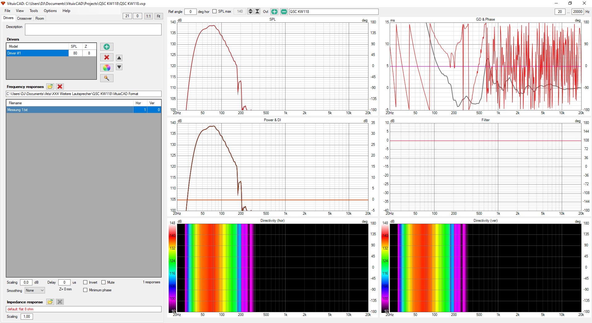

    QSC KW118 (Subwoofer)
    Anhang 73956

  • 09.04.2024, 12:23
    Diese Messungen zeigen zwar auch teilweise recht eigenwillige Frequenzgänge, scheinen aber messtechnisch plausibel zu sein und zeigen nicht diesen deutliche Pegelabfall im MHT/HT-Bereich.
    Hast du denn bei diesen Lautsprechern auch dieses deutliche Gefühl des Ankreischens? Falls nicht, ist da irgendwas im Mess-Setup anders gewesen, als bei deinem aktuellen Projekt?

    ich habe mir den Thread nicht komplett durchgelesen, aber zumindest erscheinen deine gemessenen Amplitudenfrequenzgänge der Einzelchassis realistisch. Ob die Phasengänge auch realistisch sind bzw. die Einzelchassis den gleichen Bezug haben kann ich nicht sagen.
    Bei dem jetzt eingestellten Frequenzgang bleibt allerdings nur: alles auf Null, zurück zum Anfang. Das ist Murks.
    Was mir fehlt: das Problem von Ende letzten/Anfang diesen Jahres ist noch nicht gelöst, oder? Jedenfalls habe ich davon nichts gelesen. Ich habe aber etwas von einem Delay von 1,5 ms bzw. 2,9 ms gelesen. Übersetzt: 51 cm bzw. 99 cm. Wie soll dieses Delay gerechtfertigt sein?
    Folgende Herangehensweise:
    Die Lautsprecher sind für Beschallung vorgesehen, richtig? Dann sind die Hörabstände eher groß, oder? Und der untere Bass arbeitet als Sub/Tieftöner, ja? Unter diesen Vorraussetzungen:
    - Den Sub erstmal ignorieren
    - Die beiden anderen Chassis im Nicht-Ganz-So-Nahfeld zweikanaligmessen, also nicht direkt davor sondern mit etwas Abstand so dass noch das Gehäuse aber nicht mehr der Raum Einfluss hat. In beiden Fällen mittig vor dem jeweiligen Chassis.
    - Das sind deine Eingangsdaten für die Simulation. Ich bin mir beim Vituix nicht sicher aber üblicherweise rechnen die Simulationsprogramme "im Unendlichen" aka ziemlich weit weg. Das heißt, bei großem Hörabstand addieren sich die Messdaten ungefähr so wie simuliert.
    - Den Freifeldfrequenzgang ziehst du dann gerade. Den Energiefrequenzgang lass erstmal liegen.
    - Damit hörst du dir das an und am besten postest du mal die Messungen hier.
