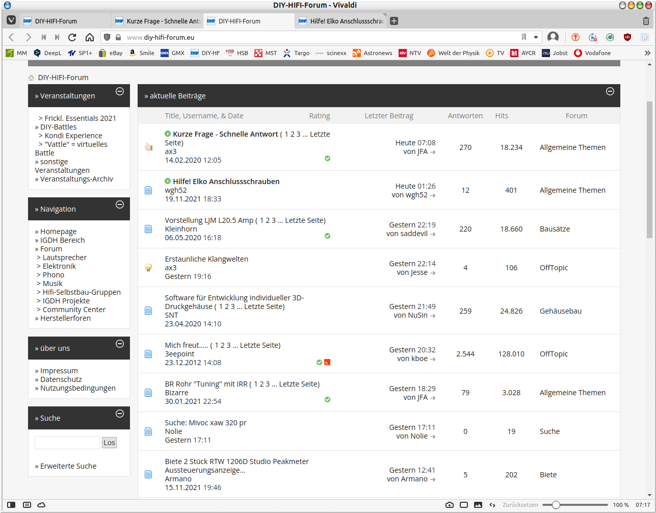

    Moin Günther,
    qahrscheinlich haben viele Members hier - so wie ich - als Forenstartseite die "aktuelle Beiträge" Rubrik am Start.
    Da wird eh nicht nach Unterforen oder sowas sortiert; das gefällt mir auch sehr gut so, da sehe ich gleich immer, was es Neues gibt...
    Anhang 62967
    Es geht also sehr gut!

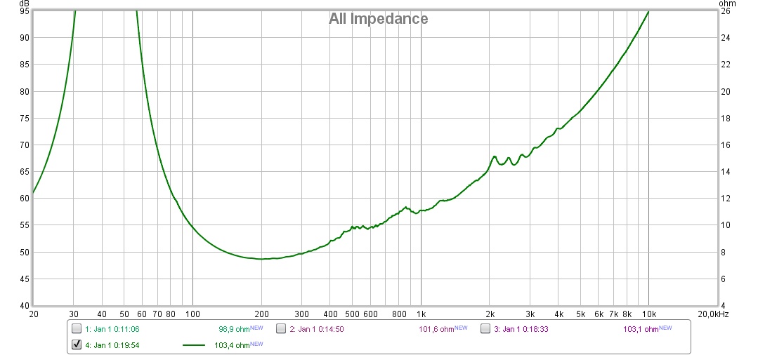

    ich habe mir ein Messkabel zusammen gefrickelt um die Impedanz mit dem alten Laptop messen zu können.
    Der Widerstand hat 100,2 Ohm... das Kabel gemessen von Klinke Ausgang bis Klinke Eingang 2,5 Ohm?
    In REW konnte ich die 100,2 Ohm eintragen - beim Eingabefeld der Strippe nimmt er aber 2,5 nicht an, sondern macht 0,25 daraus.
    Anbei mal eine Messung von einem FTR15-3070C. Das Chassi ist noch in einem Holzrahmen montiert mit dem ich "Dipol Spielerei Messungen" gemacht hatte. Nicht eingewobbelt.
    Denkt Ihr die Messung sieht korrekt aus bzw. mein "Messaufbau" ist so verwendbar? Wenn ich mir die Messungen bei HSB anschauen (Abo) sieht das doch sehr ähnlich aus.
    Anhang 63066
  • 02.12.2021, 08:54
    Die 2,5 Ohm des Kabels würde ich anzweifeln.
    Das schaut nach einem Kontaktfehler aus.
    Die Messung scheint auf jeden Fall plausibel.:prost:
    Gruß Bernhard

    @Simon:
    2,5 Ohm kommen mir sehr hoch vor, da stimme ich Bernhard zu. :denk:
    Wie verhält sich denn ein vorher ausgemessener Widerstand an deinem Messkabel? Da sollte dann ein waagerechter Strich auf Höhe eben dieses gemessenen Wertes erscheinen.
    Was für eine Version von REW nutzt du denn? In der aktuellen kalibriert man sein Messkabel in drei Messgängen: Prüfklemmen offen, Prüfklemmen kurzgeschlossen und mit einem Widerstand zwischen den Klemmen, dessen Wert man kennt und dort einträgt. Hast du das gemacht?
    Die Kurve schaut ja tatsächlich plausibel aus, die Frage ist aber, ob sie auch auf der richtigen Höhe liegt.
