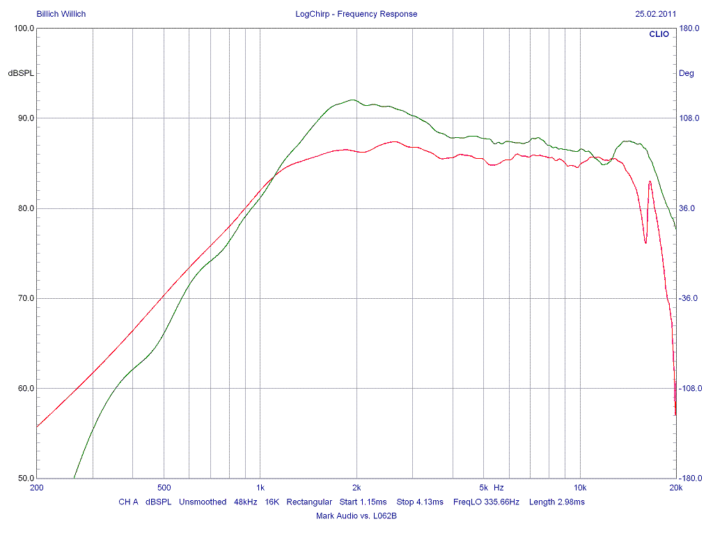

    Es läuft also alles auf den Mark Audio und den L062B hinaus.

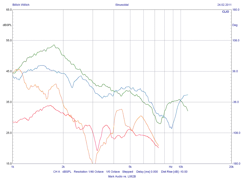

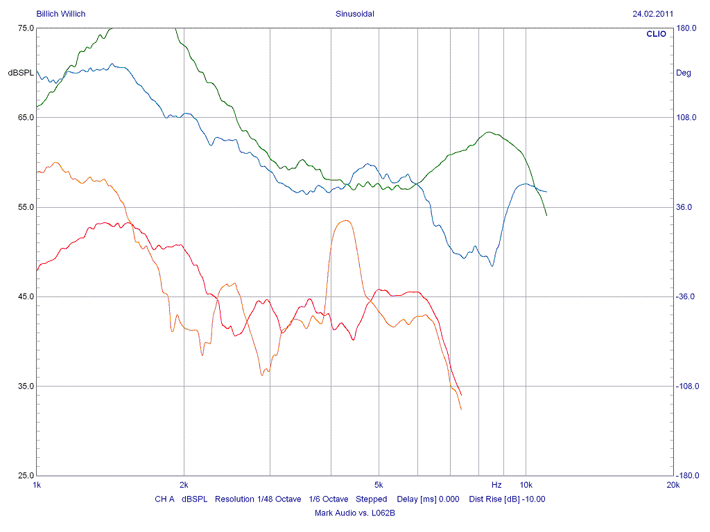

    Ich habe die Messungen der beiden mal gegeneinander gestellt:
    Amplitude 30°:
    http://www.diy-hifi-forum.eu/forum/p...pictureid=3792
    Der Mark Audio ist etwas lauter. Die Linearität ist bei beiden aber ausgezeichnet. Der Anstieg des MA zu tiefen Frequenzen kann man leicht mit der Weiche kompensieren. Er spart sogar noch Geld, weil der Serienkondensator eine Nummer kleiner ausfallen.
    Impedanz:
    http://www.diy-hifi-forum.eu/forum/p...pictureid=3794
    Die Reso des MA liegt etwas höher. Dafür ist die Spitze ausgeprägter und der L062B zeigt einen Doppehöcker, der auf Undichtigkeiten hindeutet.

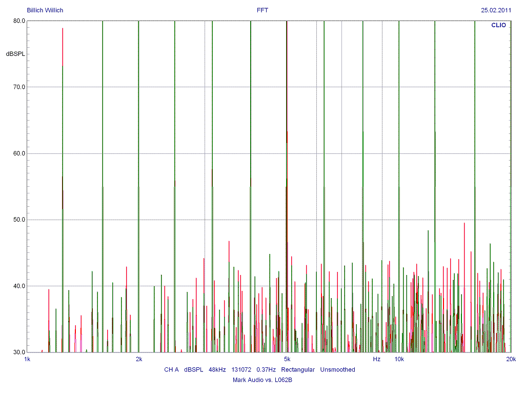

    Klirr (rot/grün MA, orange/pink L062B)
    http://www.diy-hifi-forum.eu/forum/p...pictureid=3795
    http://www.diy-hifi-forum.eu/forum/p...pictureid=3796
    Im Klirr liegen beide bis auf Nuancen gleich auf. Der höhere K2 des MA kommt vom dem Anstieg der Grundwelle in diesem Bereich.
    http://www.diy-hifi-forum.eu/forum/p...pictureid=3793
    Hier liegt der MA klar vorne. Der L062B hat ein dichteres Netz an Modulationsverzerrungen und die Spitzen sind höher.

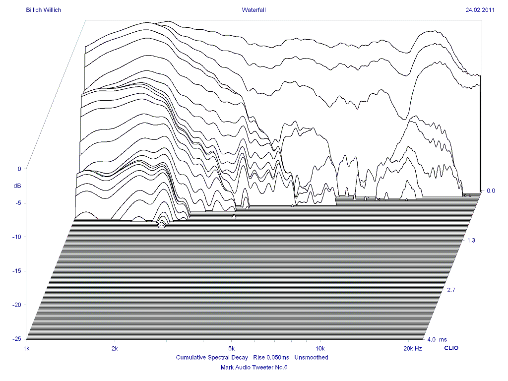

    Ausschwingverhalten:
    http://www.diy-hifi-forum.eu/forum/p...pictureid=3749
    http://www.diy-hifi-forum.eu/forum/p...pictureid=3728
    Um 16kHz sieht man beim L062B die Reflektion am Polkern, was auf fehlendes Dämpfungsmaterial hindeutet. Leider ist die Schwingeinheit verklebt, ansonsten wäre ein Modding ein Versuch wert.
    Der MA zeigt sich da fehlerfreier. Im Bereich der Resoanzfrequenz schwingt der MA etwas länger nach, was über die schwächere mechanische Dämpfung der Resonanz (höhere Impedanzspitze und Frequenzganganstieg) zu erklären ist.

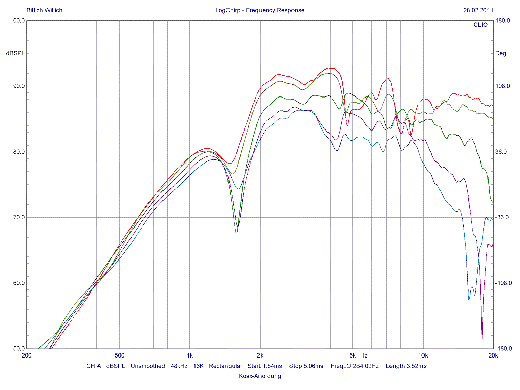

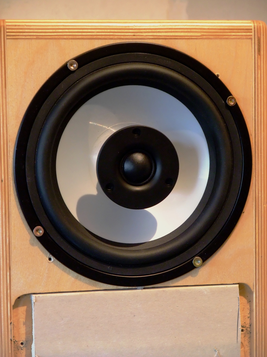

  • 28.02.2011, 12:36

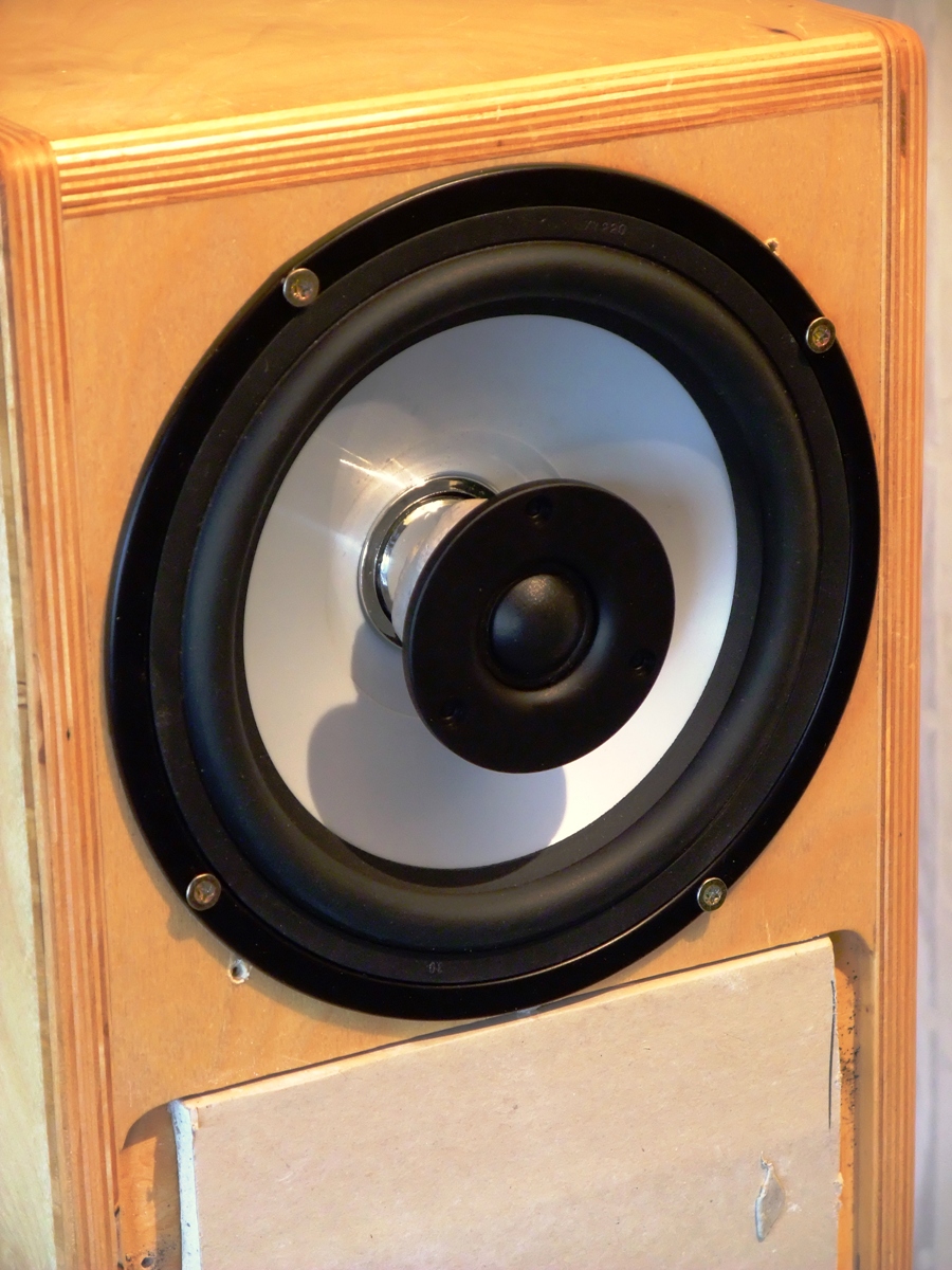

    Hallöchen,
    also Koax funktioniert auf jeden Fall :yahoo:
    Hier mal zwei Bilder der Versuchsanordung:
    http://www.diy-hifi-forum.eu/forum/p...pictureid=3810
    http://www.diy-hifi-forum.eu/forum/p...pictureid=3811
    Also ich persönlich finde, das hat so gar nix von Billigprojekt, sondern sieht richtig high-endig aus!
    Hier die Messungen:
    Einfluß des vorgesetzten Hochtöner auf den Verlauf des Tieftöner:
    http://www.diy-hifi-forum.eu/forum/p...pictureid=3809
    Da kann man jetzt nicht unbedingt von besser und schlechter sprechen. Auf jeden Fall braucht der Tieftöner mit vorgesetztem Hochtöner ne andere Beschaltung.
    Abstrahlverhalten des Hochtöners:
    http://www.diy-hifi-forum.eu/forum/p...pictureid=3807
    Die kleinen Welligkeiten auf Achse im Übertragungsbereich verschwinden unter Achse. Meiner Erfahung nach sind sie auch nahezu unhörbar.
    Der Einbruch unter 2kHz ist der typische Koax-Einbruch, die Reflektion der Tieftonmembran, die für eine Auslöschung mit dem Direktschall sorgt.
    Sie liegt bei uns zum Glück tief genug und hilft uns sogar, da sie uns die abfallende Flanke zum Tieftöner schon vormodeliert.
    Sehr schön kann man sehen, dass der Baffle Step der kleinen Schallwand des Hochtöners für eine Einschnürung der Abstrahlung im Präsenzbereich sorgt. Man erreicht also einen ähnliche Effekt wie bei einem Waveguide und nähert sich einem Constant Directivity-Verhalten an.
    Energetisch betrachtet müssen wir uns also keine Sorgen mehr machen. Die Anbindung an die bündelnde Membran des 20er sollte ohne groben Sprünge in der Abstrahlung funktionieren.
    IMHO das gewichtigste Argument für die Koax-Anordung! Das Ding wird so fast Studio-Monitor-Ansprüchen gerecht werden :eek:
    Hier sind noch die beiden Treiber einzeln unter ca. 20°:
    http://www.diy-hifi-forum.eu/forum/p...pictureid=3808
  • 28.02.2011, 12:37
    F.A.Bi.A.N.
    der vorteil ist primär im bereich der nicht-vorhandenen interferenzen unter vertikalem winkel, wie sie räumlich auf einer schallwand weiträumig getrennten schallquellen notwendigerweise immer zeigen.
    nachteil der coax-anordnung ist meist, dass der hochtöner, sofern er nicht direkt auf der oberen polplatte des tieftöners aufliegt, zu einem entfernungsabhängigen, in jedem fall aber durch interferenzen geprägten, mehr oder weniger welligen frequenzgang führt.
    das kann mit hausmitteln gut gehen - muss aber nicht. ich fände das aber trotzdem gut (@ christoph!).

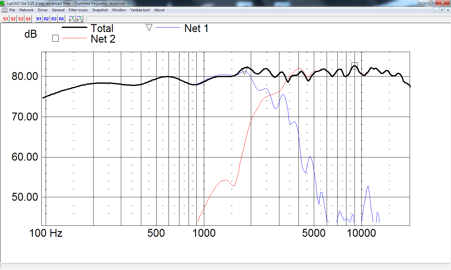

  • 28.02.2011, 14:02
    Hier mal ein Schnell-Entwurf mit lediglich vier, recht preiswerten Bauteilen (1,2mH, 1,8µF, 0,82mH, 6,8Ohm):
    http://www.diy-hifi-forum.eu/forum/p...pictureid=3812
    Sicherlich noch mit Potential nach oben, aber das ganze Konzept funktioniert auch mit einer Minimalweiche :yahoo:

    Hallöchen,
    hab die Schnellschuß-Weiche gerade mal aufgebaut und lausche den ersten Tönen...oh Mann, das wird richtig gut!
    Das Ding kann sogar richtig laut, klingt dabei erwachsen, schlüssig, sauber und fein.
    Der Tieftöner läuft übrigens in der Box in 20 Liter Bassreflex, stark bedämpft. Selbst das funktioniert...

    Fluxon
    Das klingt wirklich gut und euer Tempo muss wirklich nochmal gelobt werden, das ist schon fast verrückt. :thumbup:
    Eine bessere Befestigung des Hochtöners sollte man sich aber mal überlegen. Wer nimmt den TMT auseinander? :D
    Oder vielleicht doch Epoxyknet? Wobei man das nur sehr schwer in ansehnlich hinbekommt...
  • 28.02.2011, 15:46
    Zermatt
    Könnte die Montage-Platte vom HT verkleinert, also abgedreht oder abgesägt werden, oder wäre das schon zu umständlich?
  • 28.02.2011, 16:05
    Könnte man bestimmt machen, aber was würde man gewinnen? Schlimmstenfalls ist das Bündlungsverhalten schlechter oder die Kerbe rutscht in den Übertragungsbereich, weil man die Frontplatte in gewisser Weise auch braucht.
    Ich kann da nur nochmal die Simulation mit Boxsim empfehlen. Man nehme den SC4ND, änder die Schallwandabmessungen und betrachte das Bündlungsverhalten.
    Zudem soll das ja ne Volksbox werden. Von daher muss die Integration des Hochtöners möglichst leicht erfolgen. Am besten gefällt mir immer noch den Einbau in ein Gitter. Das sind nur ein paar Minuten Arbeit und man kann den Hochtöner sogar mit Schrauben befestigen...
