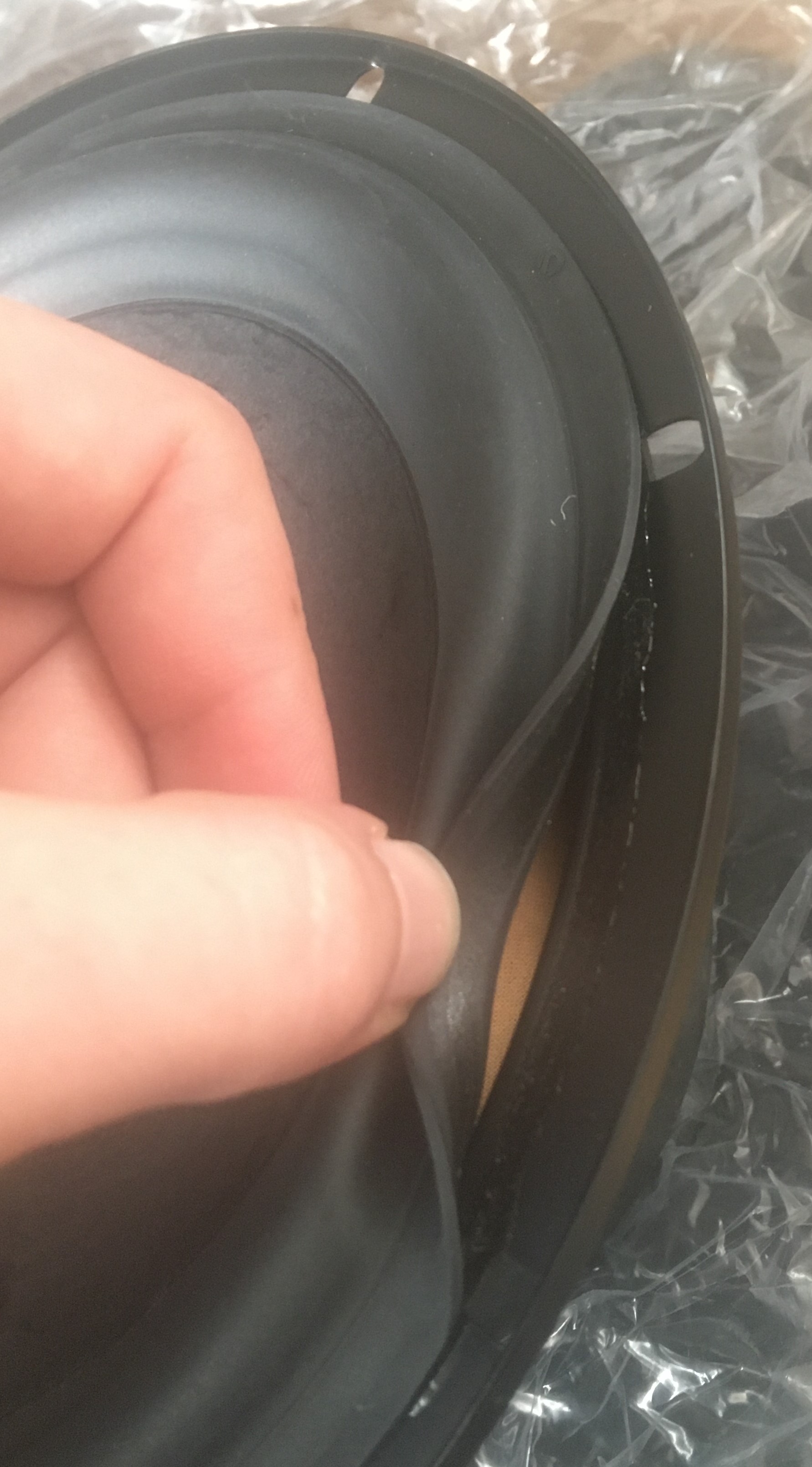

    Meine 4 Stück kamen heute. Für Pollin-Verhältnisse recht ordentlich verpackt.
    Zum Glück habe ich dann auch gleich alle Treiber ausgepackt und zumindest mal optisch geprüft. Ergebnis: die Sicken sind nicht sonderlich belastbar verklebt. Der Kleber hält einfach nicht gut am Korb.
    An einem Chassis konnte ich sogar gemütlich von vorne Richtung Zentrierspinne durchschauen :rolleyes:
    Anhang 60280
    An sich sollte man sowas zurückschicken. Der Aufwand ist es bei dem Preis aber auch nicht wert. Die Sicke wird zwar vom Zierring angedrückt, das billige Plastikteil wird aber wohl nicht ausreichend Kraft aufbringen können, um das sauber abzudichten. Mit was könnte ich das denn wieder ankleben?

    pillepalle123
    Pattex Kraftkleber habe ich für sowas schon mehrfach erfolgreich verwendet. Aber vorher die alten Klebereste entfernen.

    Meine 4 kamen auch Samstag. Alles gut soweit, Verpackung war aber abenteuerlich. Hab bei allen ne Impedanzmessung gemacht, scheinen alle in Ordnung zu sein.
    UHU Max Repair benutze ich immer für Gummisicken. Transparent, dauerelastisch, korrigierbar, hält wie sonstwas.
