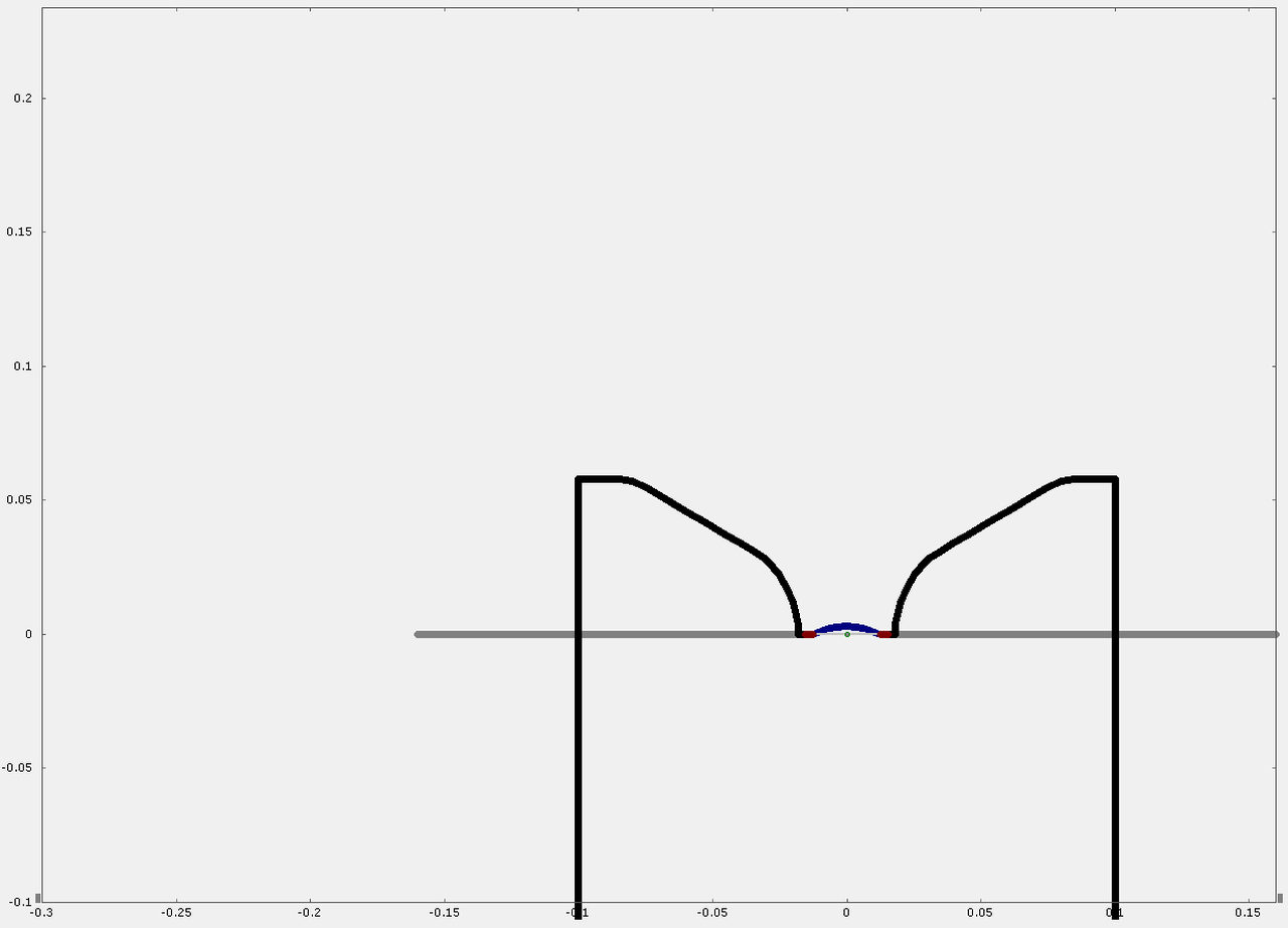

    Aktuell will ich mir einen pegelfesten 2-Weger bauen. 12" TT im BR und 2"Breitbänder im Horn/Waveguide. Ähnlich Havofast, aber billiger.
    Dazu habe ich mir die W2-800 bestellt, sind Breitbänder in Form einer 40mm (reiner Membrandurchmesser) Inverskalotte.
    Trennen würde ich mit DSP bei ca. 500Hz mit 24dB.
    Waveguides wurden hier schon für Inverskalotten simuliert. Was ich mich dabei frage: Warum wirkt die Querschnittsverengung vor der Membran nicht wie eine Druckkammer, die den Hochton beeinträchtigt?
    Würde sich jemand bereiterklären, mir bei der Berechnung des Waveguides behilflich zu sein? Im Gegenzug würde ich natürlich hier die Ergebnisse mit euch teilen:prost:
    Mir schwebt ein rechteckiges Waveguide vor das man noch einfach aus 3mm Sperrholz bauen kann. Den Übergang rund/eckig würde ich 3D drucken.

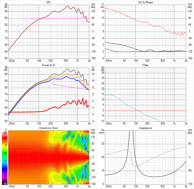

  • 11.10.2019, 00:12
    3eepoint

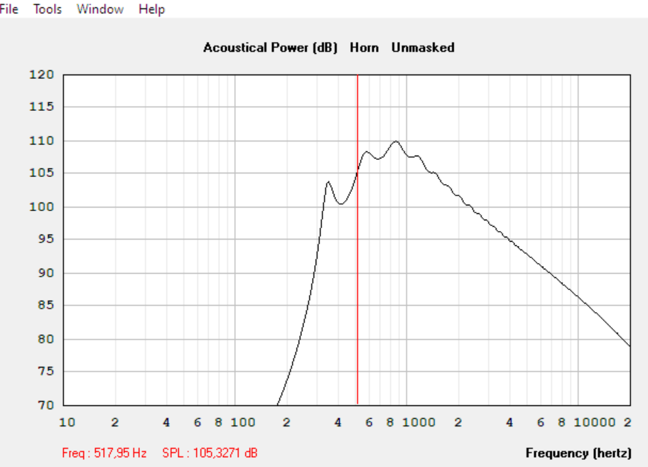

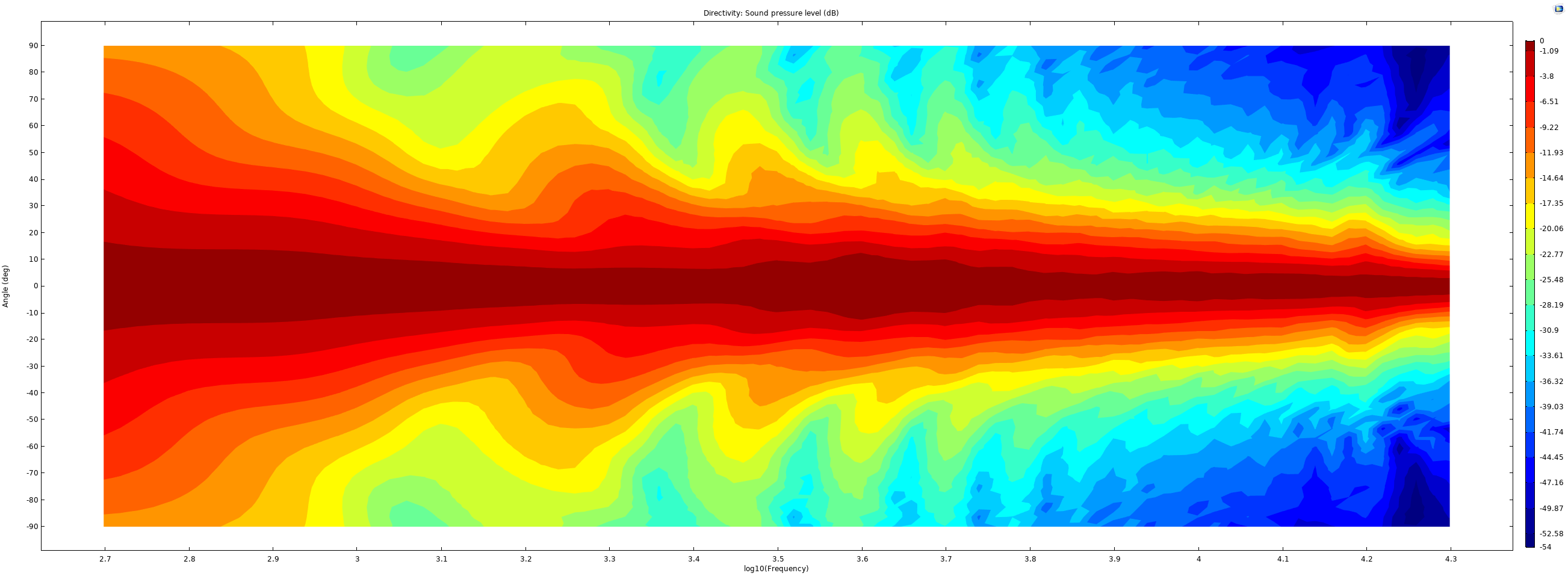

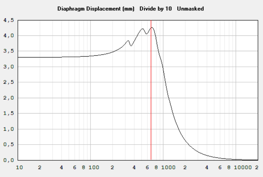

    Moin Dampfhammer,

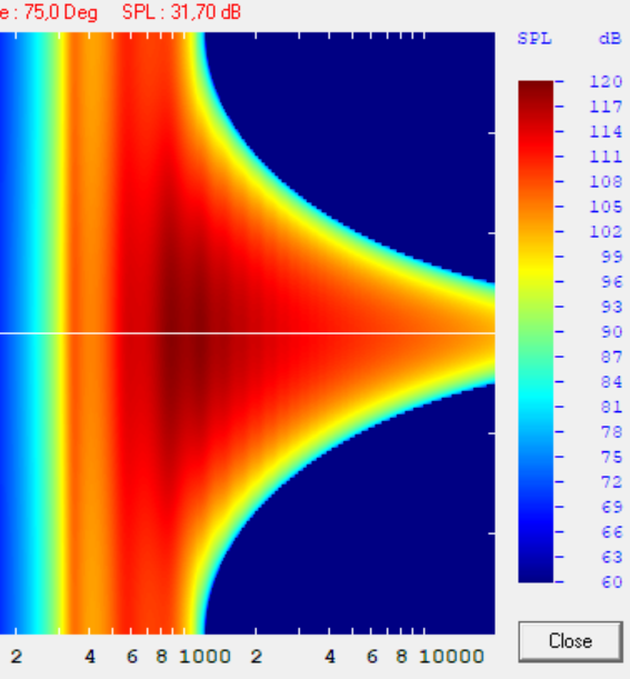

    puh, das ganze soll also quasi eine FAST werden?

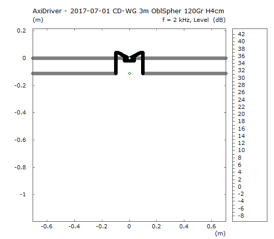

    Ich habe den Treiber mal in Hornresp gepackt und geschaut in welche Richtung das wohl geht. Folgendes kam raus:
    Hornlänge:
    45cm
    Horndurchmesser:
    35.6cm
    SPL@10W:
    https://www.diy-hifi-forum.eu/forum/...9&d=1570749025
    Auslenkung@10W
    https://www.diy-hifi-forum.eu/forum/...0&d=1570749025

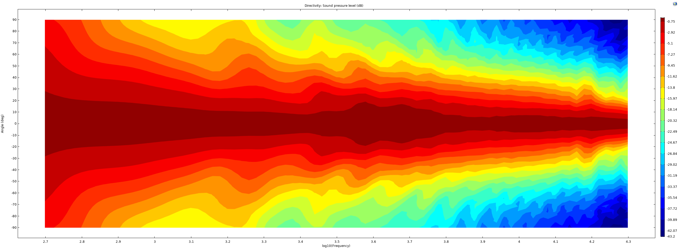

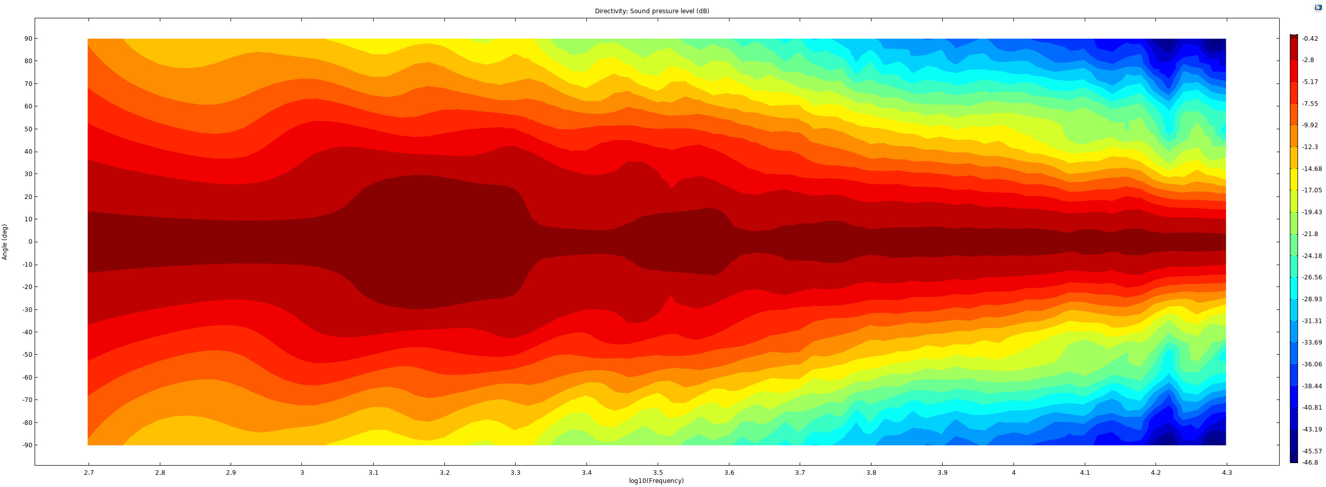

    Das ganze bündelt aber ziemlich:
    https://www.diy-hifi-forum.eu/forum/...1&d=1570749025
    An den Daten kann man noch drehen, nur musst du das Ding ja auch bauen können...

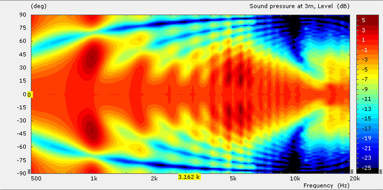

  • 04.03.2020, 14:00
    3eepoint
    Soso, lang ists her.....
    Hi ctrl,
    ich hab die absichtlich linear gemacht da ich finde das in dem Sonogramm sonst die Übersicht bei den hohen Frequenzen, wo es hier am frickelichsten ist, etwas fehlt. Wenn du willst mach ichs dir aber noch log :)
    Das Prinzip hab ich in meinem vorherigen Post umrissen, ich kann aber gerne nochmal ins Detail gehen falls ich an der Frage vorbei geschrieben habe :)
    Dein Projekt sieht interessant aus. Ich will bei meinem Script nochmal gucken wie es mit anderen Abstrahlungen aussieht. Theoretisch kann ich die Zielfunktion ja so umschreiben, dass fast beliebige Muster gehen, aber erstmal muss ich das was ich habe "serienreif" bekommen.:rtfm: 5-600Hz sollten mit der Konstellation aber gut machbar sein. Welche MT-Kalotte hast du denn im Auge?

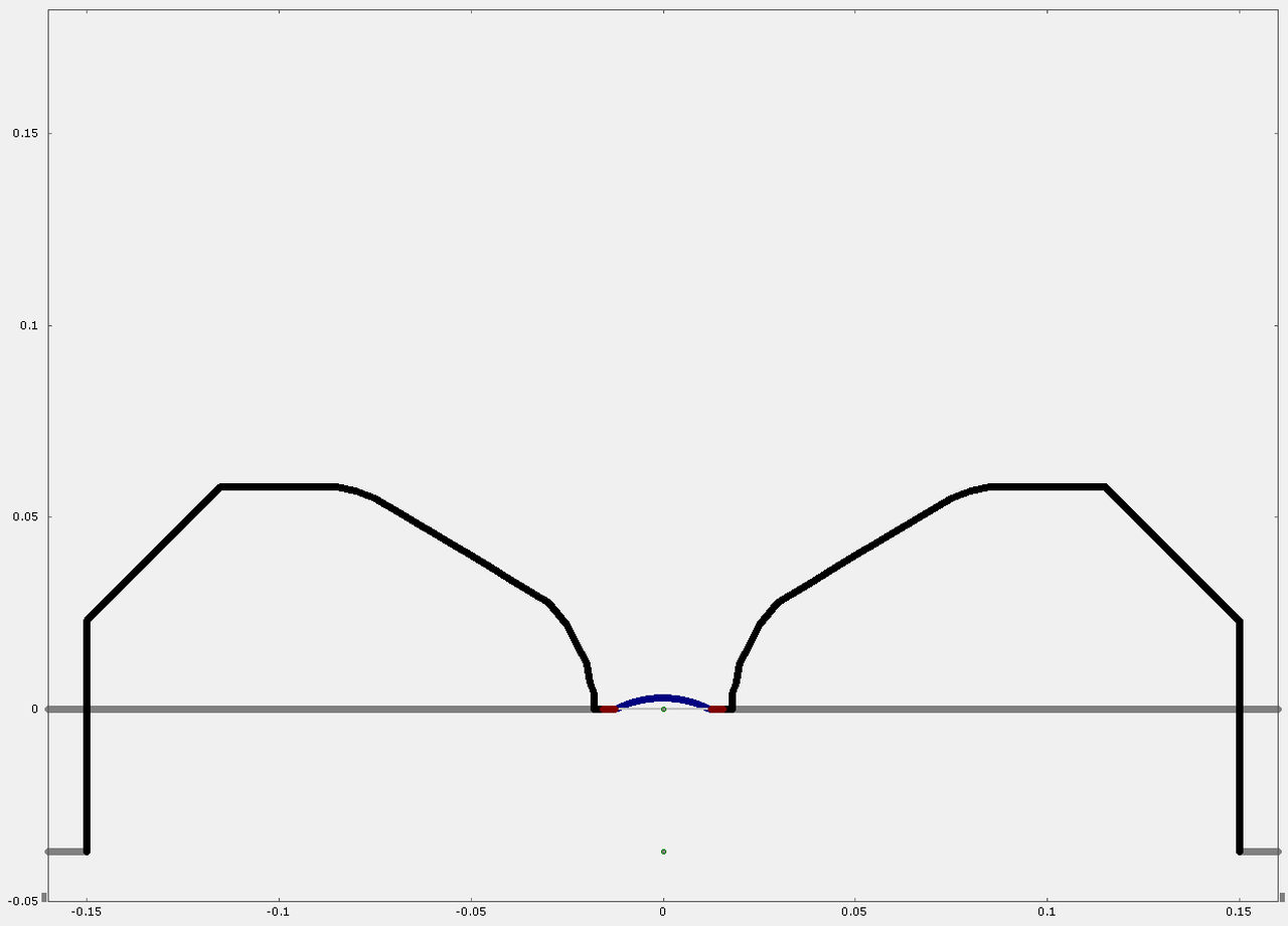

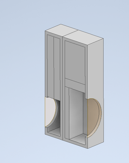

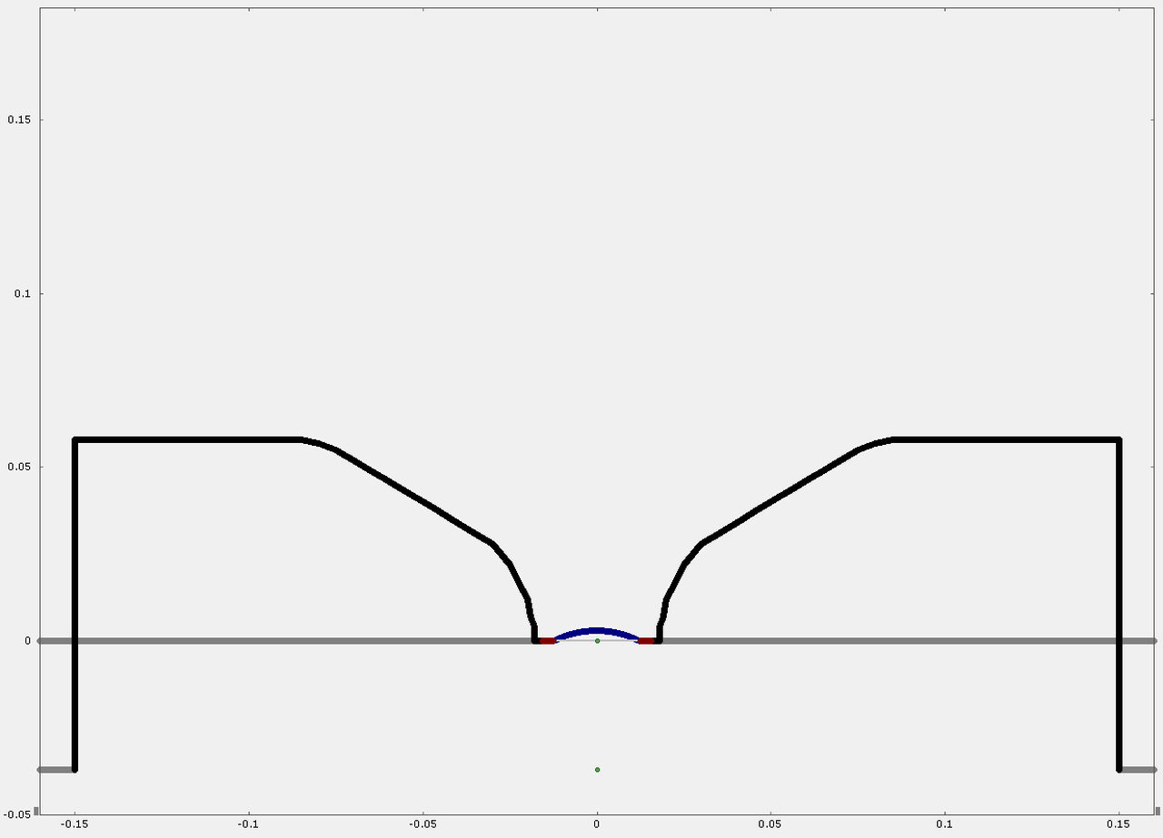

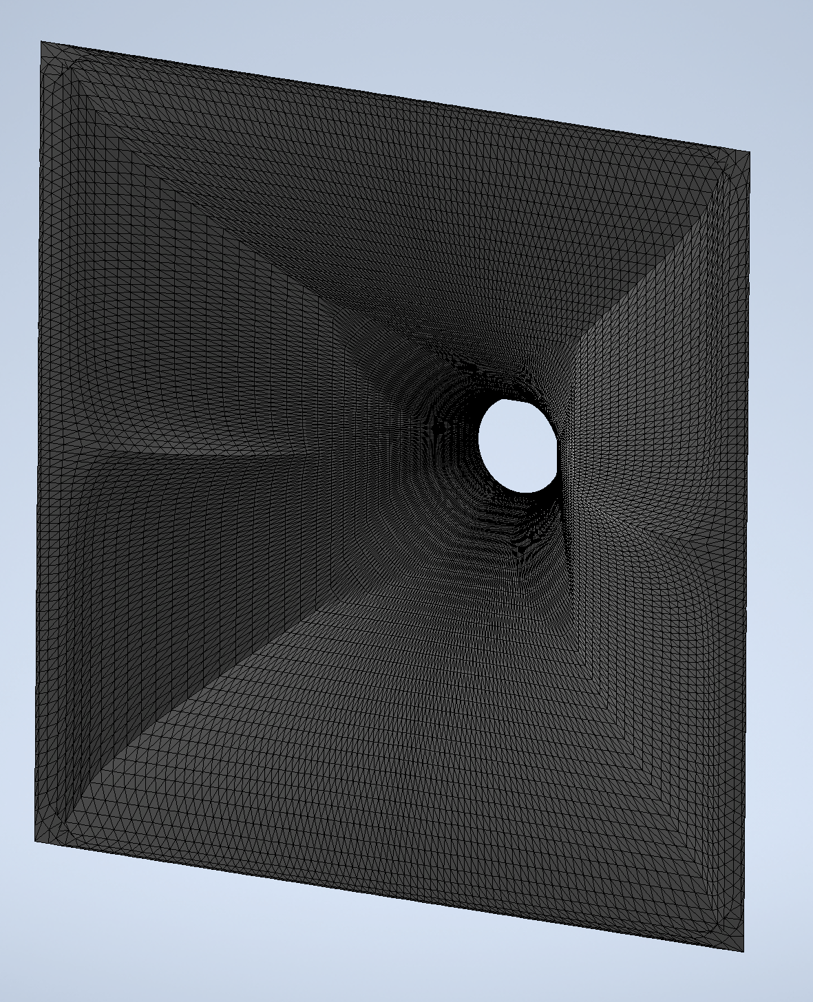

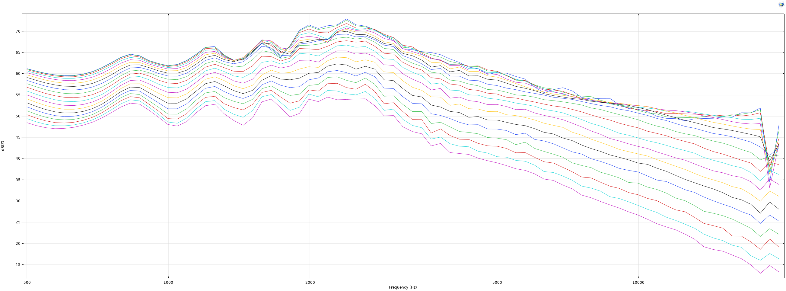

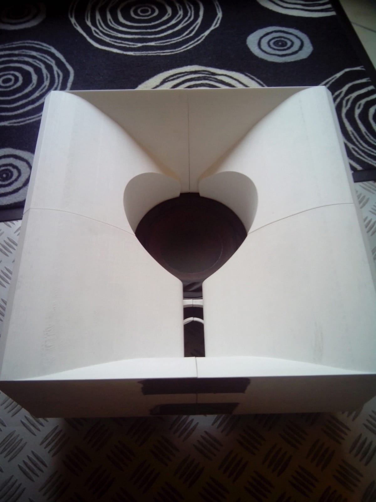

    und es hat sich was getan! Es gab einen ersten Prototypen =) Bilder vom ganzen Aufbau kommen noch, hier erstmal das zusammengestöpselte WG:
    https://www.diy-hifi-forum.eu/forum/...7&d=1583326700

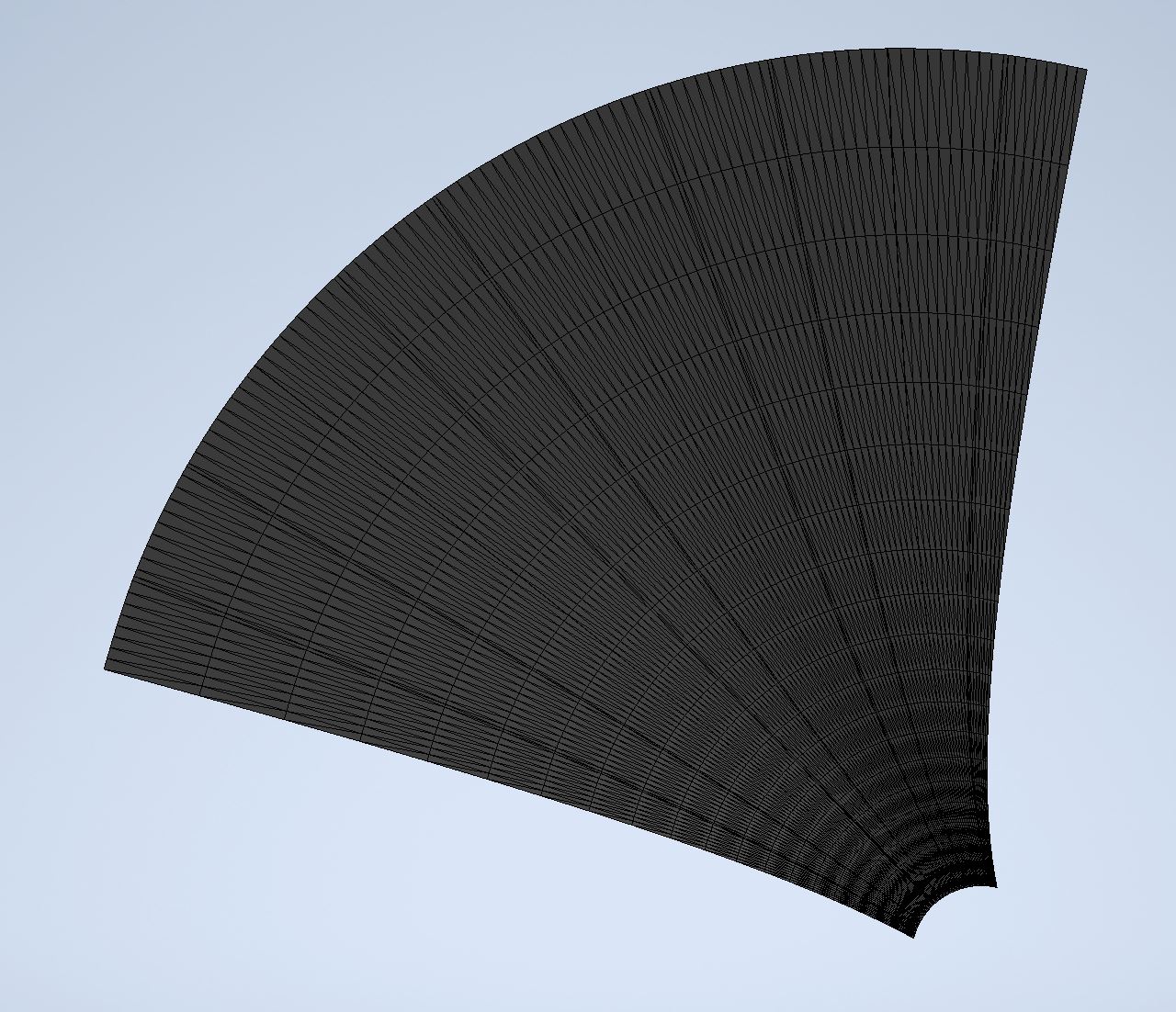

    Der 3D Druck besteht aus vier Teilen welche mit 2 Komponentenkleber verbunden wurden. Das ganze kam dann in ein geschlossenes MDF gehäuse. Die Chassis sind: MT=>6ND430(18sound), HT=>1908c(Mundorf).

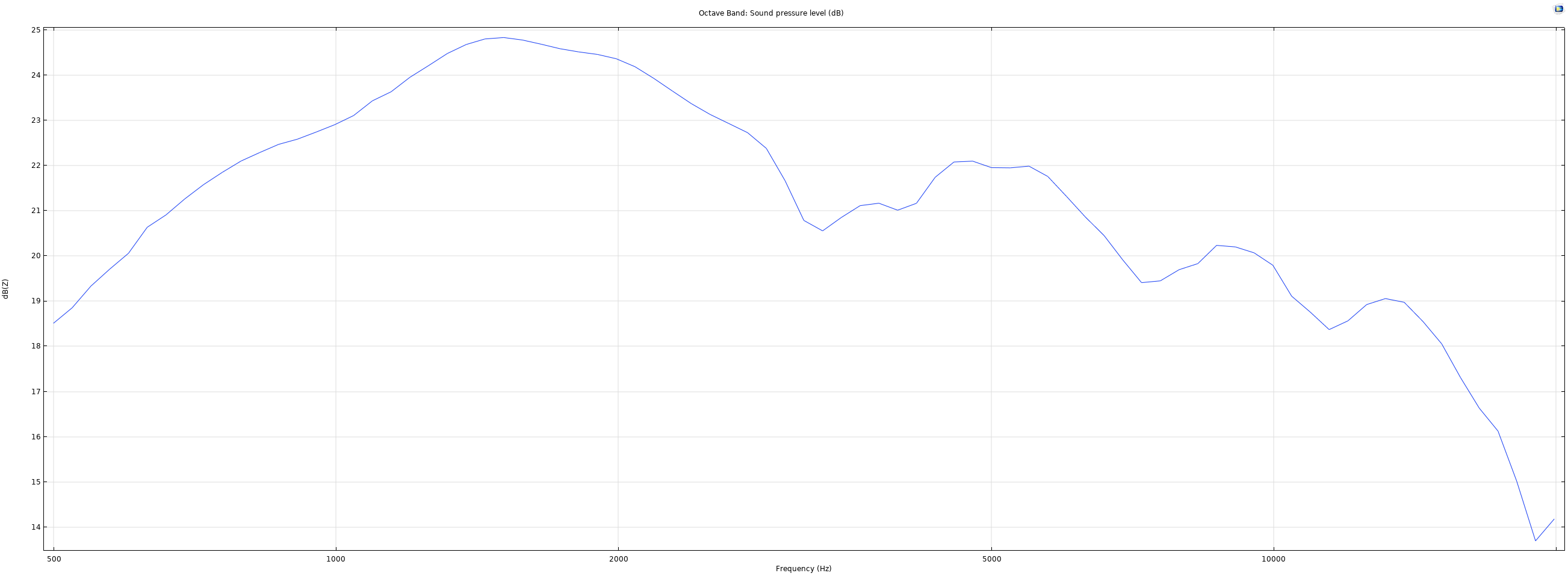

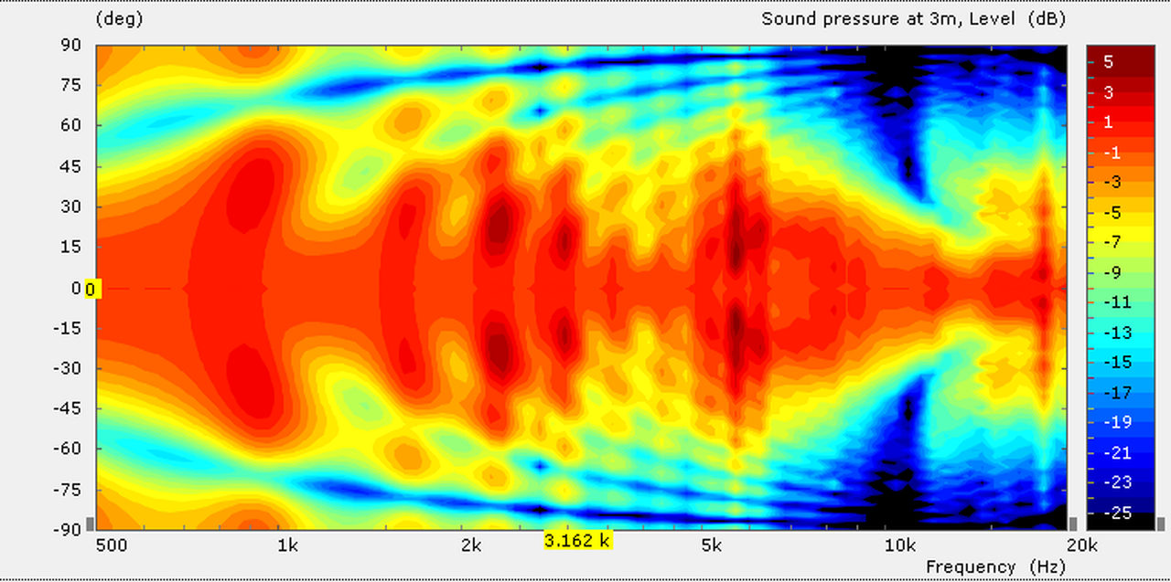

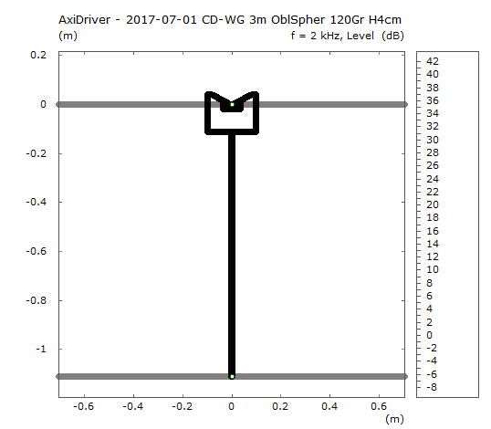

    Und hier das Simulationsergebnis:https://www.diy-hifi-forum.eu/forum/...9&d=1580584541
    In der Simulation habe ich auch mit 12dB getrennt aber COMSOL ist 1. Zickig was das Lumped modell angeht bei BEM so das ich glaube das die Phase nicht korrect übernommen wurde und 2. Sehr pessimistisch was Einbrüche angeht.

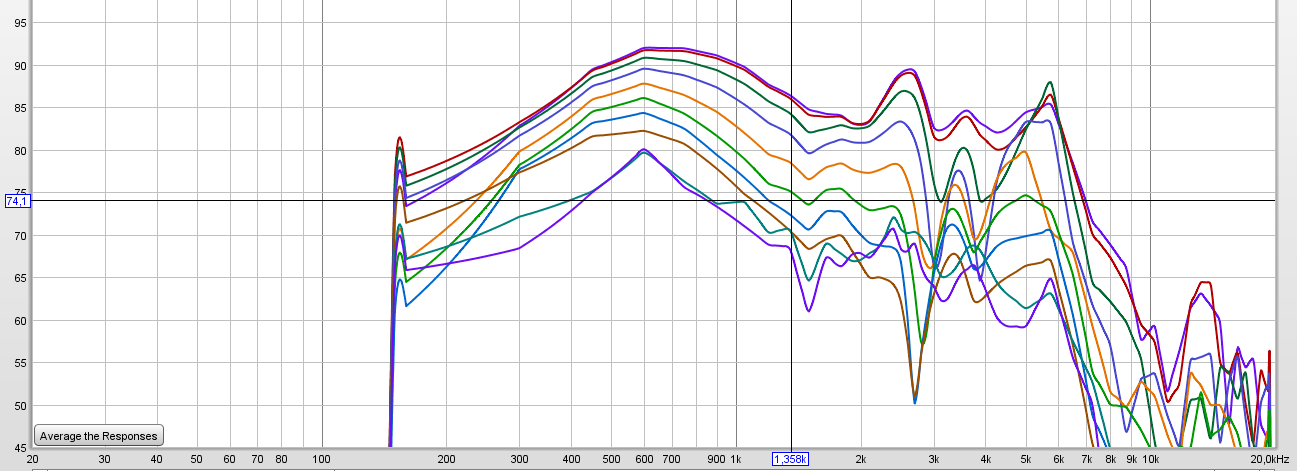

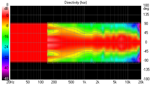

    Und was gemessen wurde:
    -->Kurvenschaar Hochton
    https://www.diy-hifi-forum.eu/forum/...7&d=1580487669
    -->Kurvenschaar Mittelton
    https://www.diy-hifi-forum.eu/forum/...8&d=1580487669
    -->Polarmap aus den Kurvenschaaren in VirtuixCAD getrennt mit 12db
    https://www.diy-hifi-forum.eu/forum/...6&d=1580487023
    Ich muss noch irgendwie rausfinden wie ich in COMSOL die Skalierungen der Polarmap vernünftig mache... jedenfalls bin ich mit dem Ergebnis schonmal mächtig zufrieden. Der Trick mit dem Ausschnitt für den Mitteltöner funktioniert bis zur übergangsfrequenz und danach macht ihn der Filter, wie man in der Polarmap sieht, ausreichend platt. Ich denke mit dem 6" Chassis ist auch so ziemlich das Limit für diesen Trick erreicht, allein schon weil das ganze vertikal nicht so gut aussehen dürfte, dass muss ich aber noch mal messen. An der Software in der das ganze entstanden ist, hat sich auch noch was getan:

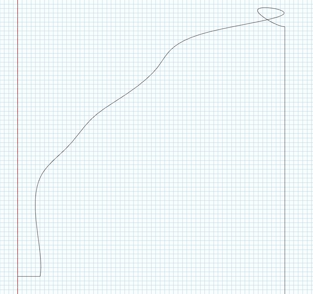

    -->Aufbau überarbeitet
    Ich hab das Ding eigentlich komplett neu geschrieben/Formatiert was es erheblich stabiler machte. Vorher hatte ich immer das Problem, dass nach ein paar hundert Durchläufen ein Java Fehler kam den ich nicht beheben konnte. Nun hab ich bis 1000 Durchläufe getestet, kein Absturz =D
    -->Optionen eingefügt
    Ich kann jetzt mit einem einfachen setzen einer 1 oder 0 bestimmen, wie viele Freiheiten der Algorythmus bekommt. Ob Horndurchmesser/Tiefe geändert werden dürfen etc.
    --> Neue Zielfunktion

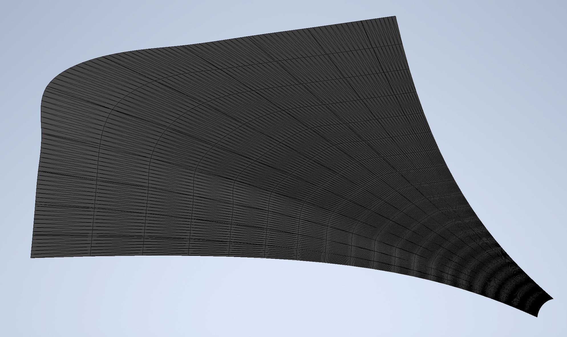

    Die Alte Zielfunktion, also das, was das Script versucht zu erreichen, war einfach eine aus Parabeln zusammengebastelte Polarmap. Das sah zwar richtig aus, hatte mit einer realen Abstrahlung aber recht wenig zu tun. Der neue Ansatz benutzt eine Akustisch realistische Energieverteilung und macht es dem Script leichter, sein Ziel auch zu erreichen (Ist auch ungefähr vier mal so viel Code wie der vorherige Ansatz, ist aber schneller weil die Matlab curve fitting toolbox ncihtmehr gebraucht wird).

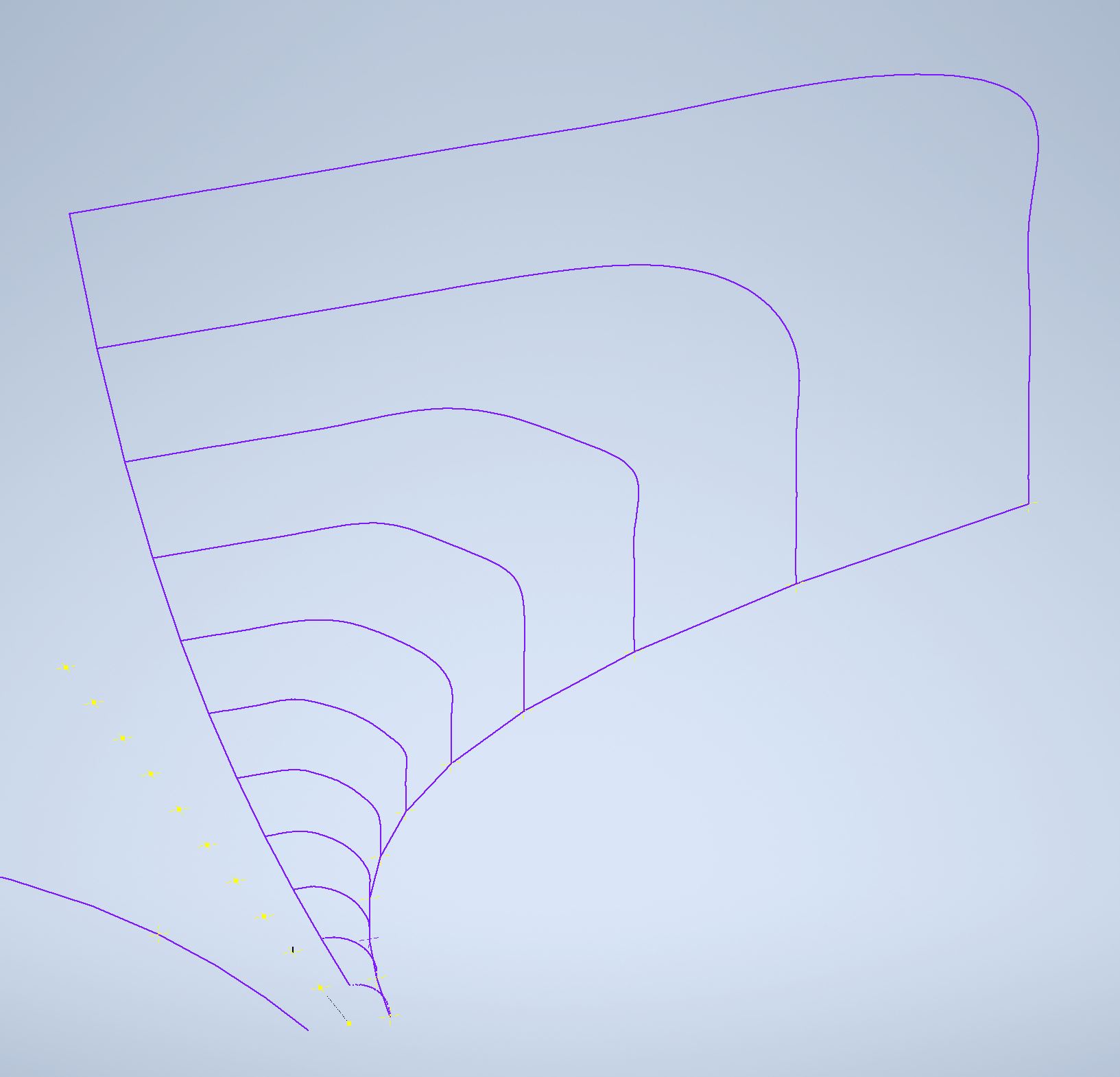

    -->Kein Inventor mehr
    Das CAD modul in COMSOL ist nicht so schlimm wie ich dachte und so hab ich das ganze von Inventor direkt nach COMSOL verfrachtet* was auch dazu führt, dass der Spline der das Horn definiert ein anderer ist und auch nochmal besser funktioniert. Allerdings scheint das Script damit das "Throat pinching", also das einschnüren der Hornkontur um im Hochton bessere Ergebnisse zu erzielen, nicht mehr zu machen. Ich weis noch nicht was ich davon halte....
    -->Seed für Ausgangsbasis
    Bisher hab ich für den Start der Optimierung immer in Inventor irgend eine halbwegs gut aussehende Kontur zurechtgezogen und dann auf "Run" gedrückt, was natürlich eher suboptimal ist. Das Script startet jetzt mit einem Expotentialhorn als Ausgangsbasis und dängelt das in die gewünschte Form.
    So weit so gut, Die derzeitige Version knabbert schon an der nächsten Umsetzung des Waveguides. Solange mache ich mir Gedanken, wie man das noch verbessern kann. Meine bisherige Roadmap sieht wie folgt aus:

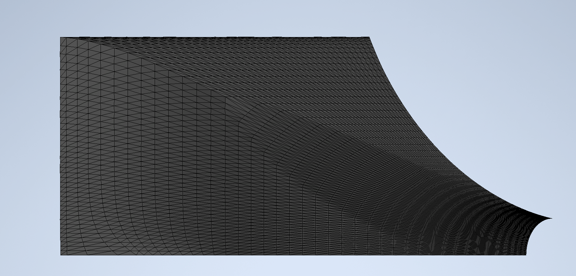

    -->Volume Gradient Method
    Eine schlaue Person hat sich eine Methode zur Kombination von unterschiedlichen Hornkonturen in 3D überlegt[3] indem er die Konturen für das jeweils gewünschte Abstrahlverhalten festlegt und die normalerweise entstehende, mehr oder weniger starke, Fehlanpassung korrigiert in dem die Volumenänderung über die Länge des Horns angepasst wird und die Strahlungsimpedanz z.B dem eines Expo Horns entspricht, trotz CD. Das Script dafür, welches das in 3D kann ,hab ich quasi sogar schon fertig, kann es aber erst benutzen wenn die beiden Konturen fertig sind bzw. ich die Rechenzeit runter bekomme.
    -->Wellenfront

    Wenn die MFS implementiert ist, würde ich mich dransetzen ein eigenständiges Programm mit GUI zu schreiben was man villeicht auch online stellen könnte***. Das ist aber och sehr lange hin und je nachdem wie viel Aufwand ih damit habe ein deftiges "villeicht".
    So weit von mir zu der CD-Horn Front. Wenn ich wieder nennenswerte Fortschritte mache melde ich mich wieder. Gaga, gibts bei dir was neues oder hast du momentan so garkeine Zeit?
    *Was mir auch die bedienung des rechners erleichtert während das ding läuft. Inventor springt sonst immer in die Datei die das Script braucht was tierisch nervt wenn man grade was anderes machen will.
    ** Wer selber mal einen Blick darauf werfen möchte was die MFS Methode ist kann entweder Method of fundamental solution googeln oder die Artikel von L.Godinho und seinen Mitstreitern, bei denen es auch um Hörner geht, zu gemüte führen[1][2]****.
    ***Für nicht kommerzielle Zwecke.
    ****Was ich jedem der an die Paper kommt nur empfehlen kann! Es geht zwar überwiegend um die MFS, diese ist aber hervorragend für dieses Problem erklärt wie ich finde.

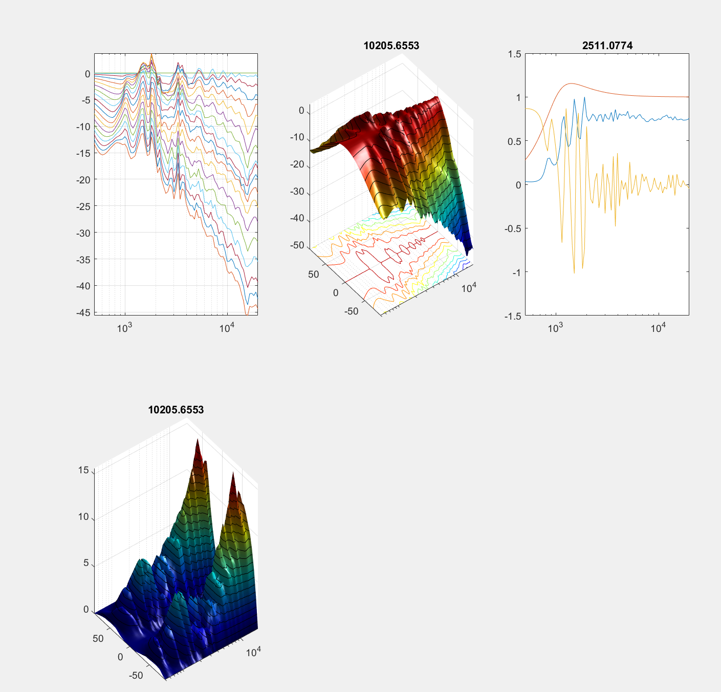

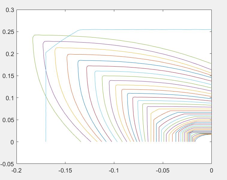

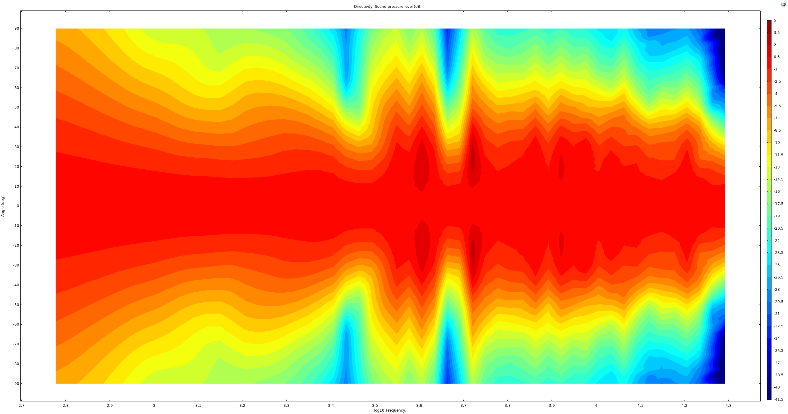

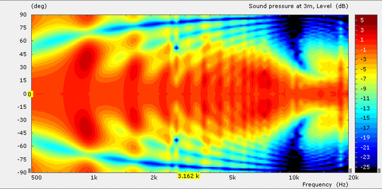

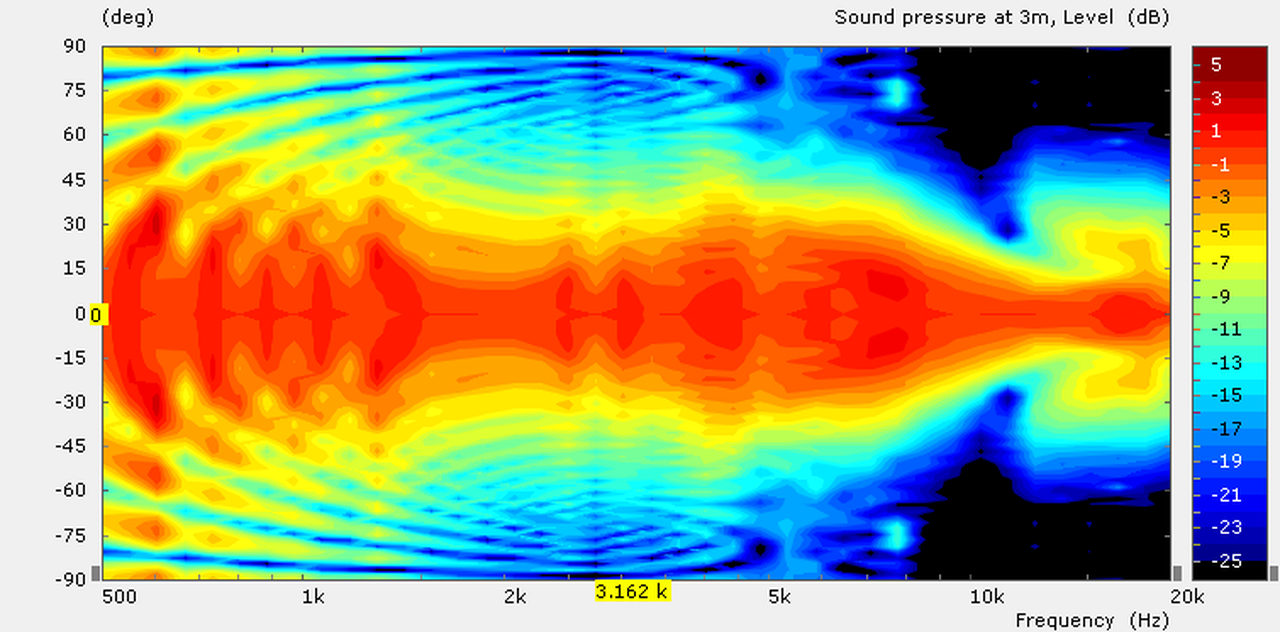

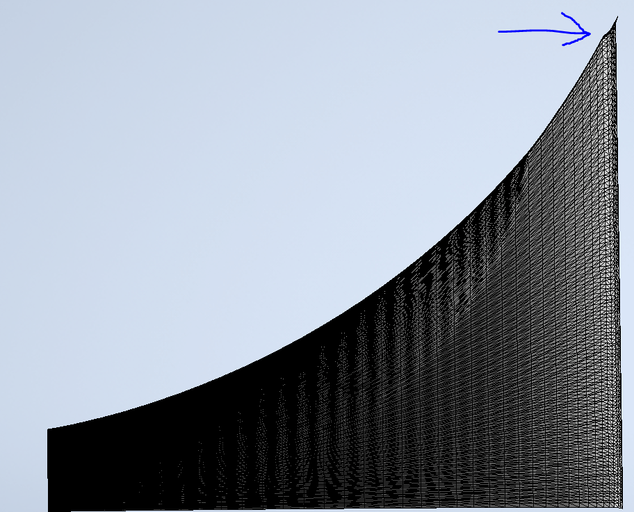

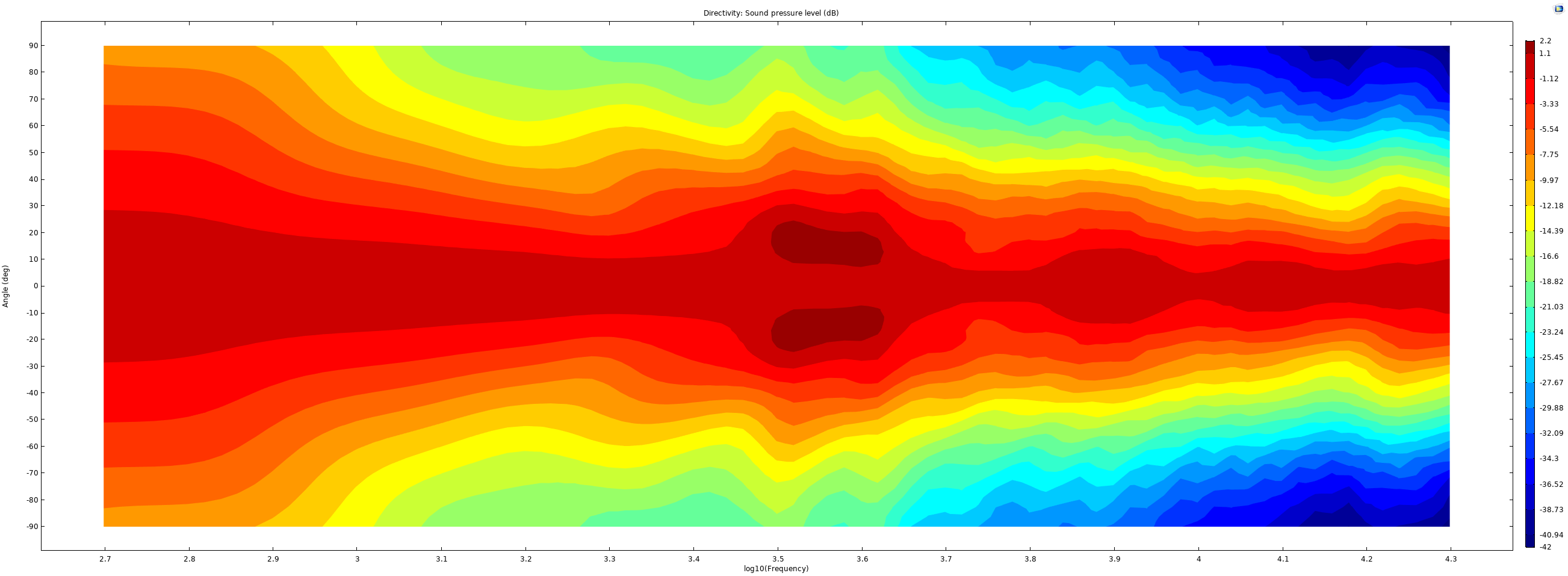

  • 17.03.2020, 15:20
    3eepoint

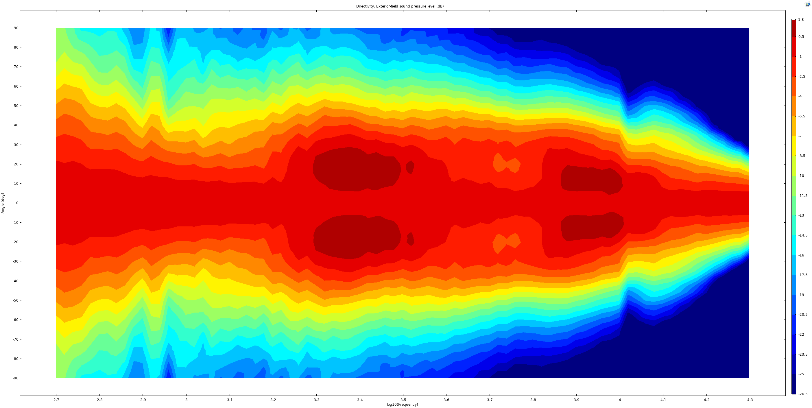

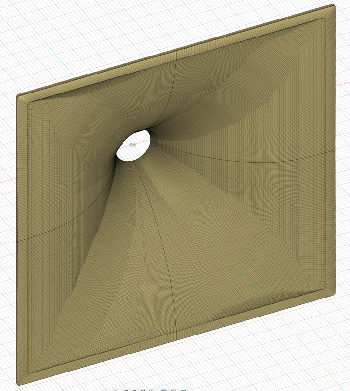

    So, es geht wieder etwas weiter! Also:
    Strahlungsimpedanz:
    Das Script bezieht die Strahlungsimpedanz als Fehlerwert mit ein. Das soll gewährleisten, dass keine Stehwellen entstehen und wir eine gute Anpassung der Schallführung bekommen. Bis jetzt habe ich den Zielwert um den Impedanzfehler zu berechnen aus den Impedanzdaten selber generiert (Geglättet, voneinander abgezogen, absolutwerte genommen und aufsummiert). Das war aber noch nicht so wirklich gut da es z.b dazu kam das die impedanz immer geringer wurde wenn die Mittelung nicht ganz 100% gesessen hat. Das ist jetzt anders. Es wird die erste Ableitung* der Impedanz berechnet und mit der Ableitung einer Zielfunktion** verrechnet. Dadurch ist dieser Fehlerwert nun Pegelunabhängig und konzentriert sich ausschließlich auf eine flache Impedanz.
    Amplitudenfehler:
    Bei der Amplitude kann es sein, dass Einbrüche unter winkel sich positiv auf den Amplitudenfehler relativ zur Zielfunktion auswirken. Also ein Einbruch unter Winkel positiv bewertet, also zielführend ist. Das ist natürlich quatsch, wir wollen einen stetigen Frequenzgang. Also hab ich, inspiriert von der Impedanzfunktion, die erste Ableitung der Amplitude in richtung der Frerquenz gebildet. Dieser Wert wird auf den Amplitudenwert aufaddiert. Hab ich also einen Einbruch der die Directivety verbessert, aber die Liniarität verschlächtert, erzeugt das einen Peak in der Ableitung die dem script sagt das es da grade mist baut.
    Damit sollte das ganze wesentlich robuster werden und auch am ende brauchbare Resultate liefern. Um das ganze mal bildlich zu machen, dass zeigt mir das Script während der Iterationen an:
    https://www.diy-hifi-forum.eu/forum/...5&d=1584456802
    Oben links ist die genormte Kurvenschaar in 5° Schritten bis 90°. Rechts daneben ist die genormte 3D Polar Map und der aktuelle Amplitudenfehlerwert in der Überschrift. Ganz rechts oben ist die Strahlungsimpedanz. Braun ist die Zielkurve, Blau die Aktuelle Kurve unnd Gelb der Fehler zwischen den Ableitungen der beiden Kurven. Die Werte sind auf den Wert +-1 Normiert um die Darstellung zu verbessern, in der Überschrift ist wieder der Gesamtfehler zu sehen. Unten linls ist nochmal eine 3D Darstellung des Amplitudenfehlers zwischen Zielabstrahlung und derzeitiger Abstrahlung mit Gewichtung nach außen hin (90° wird fast =0 gesetzt weil der wert einfach nicht interessiert...). Einfach um nochmal zu veranschaulichen, mit welchen Werten das Script da überhaupt arbeitet, wie sie ausgewertet werden und einfließen, momentan sieht das dann nach 3-4 Tagen Rechnerei so aus:
    https://www.diy-hifi-forum.eu/forum/...6&d=1584458123
    Rotationssymmetrisches Horn mit ca 60cm Durchmesser und 15cm Tiefe, letztere is für den Peak bei 2kHz Verantwortlich. Der derzeitige Testlauf ist mit 20cm angesetzt um zu gucken wie das gehandhabt wird.
    Die Welligkeit am Anfang könnten noch Diffraktionen sein, da das Horn freistehend simuliert wird und nicht in unendlicher Schallwand. Der Dip am Ende ist genau das was die oben beschriebene Implementierung verhindern soll.
    Villeicht hat ja noch jemand Verbesserungsvorschläge oder entdeckt einen Fehler in meinem denken, wie ich an die Sache rangehe. Für Fragen und Anregungen bin ich nach wie vor gerne Offen und wenn noch andere Parameter gezeigt werden sollen kann ich das natürlich gerne tun.

    3eepoint
    Das Setup sieht gut aus, nur warum hast du einen Intel und keinen AMD Prozessor genommen?
    Die Kontur sieht momentan so aus:
    https://www.diy-hifi-forum.eu/forum/...8&d=1584608918
    Das Script fängt wieder an zu "Pinchen" also den Hals ein zu schnüren. Ich weis noch nicht ob das an der neuen Impedanzbildung oder der Expo anfangskurve liegt.... es dauert leider immer 2-3 Tage bis das Ergebnis auswertbar ist.
    Viel Erfolg noch bei deinem Umzug und ich freue mich schon auf deine Ergebnisse!

    Und wie man sehen kann exportiere ich jetzt direkt ein Mesh aus Matlab. Die ganze Zeichnerei aus dem vorherigen Post ist jetzt also obsolet. So richtig praktisch ist das aber immer noch nicht. Ein einzelnes Oberflächenmesh kann man nemlich weder drucken noch fräsen. Ich habe zur Validierung dann doch nochmal vollständige 3D Modelle gemacht die aber auch ihre Schwächen durch die Mesh->Surface umwandlung haben:
    https://www.diy-hifi-forum.eu/forum/...4&d=1585599905
    Die Welligkeit ist im Mesh infach nicht drin und würde ein fertigen ebenfalls erschweren/verhindern. Das ist nicht Sinn der Sache.... Hier aber mal ein Paar Ergebnisse von der Validierung. die Hörner sind mit den Konturen für Horizontal/Vertikal und der Mundöffnung benannt:

    Frequenzgang:
    https://www.diy-hifi-forum.eu/forum/...8&d=1585604841
    Polar Vertikal
    https://www.diy-hifi-forum.eu/forum/...9&d=1585604841
    Polar Horizontal:

    Die Kurvenschaar:
    https://www.diy-hifi-forum.eu/forum/...9&d=1589444353
    Polar, normiert Log:
    https://www.diy-hifi-forum.eu/forum/...8&d=1589444353
    Letzter Stand Kontur:
    https://www.diy-hifi-forum.eu/forum/...0&d=1589444353
    Die schöne Schleife oben rechts hat der Sache dann bei 233/250 Iterationen ein frühes Ende bescheert. Ich hatte gehofft das die implementierung ohne abfangen solcher vorkommnisse auskommt, dem ist leider nicht so. Ansonsten macht das Script selbst an dem Punkt noch gute Fortschritte und ich denke das um die 4-500 Iterationen dann ein Ziel ergeben das man komplett brauchen kann. Unter 2kHz ist noch Potenzial und das Pinchen fängt auch grade erst an. Der kommende Testlauf prüft nochmal andere Randbedingungen und die Strahlungsimpedanz wird nochmal anders gewertet.

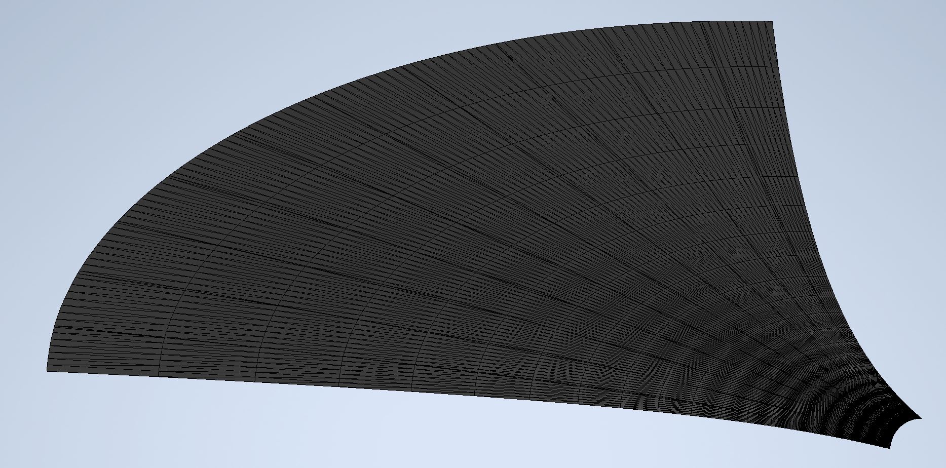

    Ich bin doch glatt weiter gekommen! Die Kante ist weg und die Sache sieht momentan so aus:
    https://www.diy-hifi-forum.eu/forum/...1&d=1593519702
    Man sieht wunderbar, wo die Volume Gradient Method ihren Job in der Diagonalen macht. Ich glaube es gibt von Klipsh ein paar Hörner die dem nicht unähnlich sehen.
    Ist aber immernoch nur eine Oberfläche, der Schritt zum soliden Objekt lässt noch auf sich warten, liegt unter anderem an sowas hier:
    https://www.diy-hifi-forum.eu/forum/...2&d=1593519702
    Hier muss ich aber in Matlab ran, auch wenn ich ehrlichgesagt kaum noch Bock habe das noch aus zu bügeln. Das letzte Böse 1% vor der Fertigstellung....

    So Freunde der gerichteten Abstrahlung, es gibt neuigkeiten =)
    In den vorherigen Posts habt ihr ja schon gesehen, dass ich die erstellung der .STL jetzt halbwegs im Griff habe. Es kommen zwar noch Kanten vor, die sind aber über einen Parameter wegtunebar, sofern alles im Griff. Hier das Ergebnis einees Versuchs für ein 30x30 cm 90°x60° Waveguide für ein Projekt was ich grade umsetze:
    https://www.diy-hifi-forum.eu/forum/...7&d=1595154066
    Desweiteren hab ich jetzt folgendes geändert:
    -->Strahlungsimpedanz
    Die Strahlungsimpedanz ist jetzt wieder selbstmittelnd aus dem Simulationsergebnis und folgt keiner Zielfunktion mehr. Sinnder Optimierung ist CD mit Smoothen Verlauf. Auf einen Bestimmten Verlauf hin zu optimieren ist mir zu aufwendig und wird durch die VGM eh abgedeckt. Von daher wird hier nur auf Smooth geachtet.
    Hier kann ich nun zwischen einem Expotentiellen und einem Superelliptischen (ja das heißt wirklich so... ist im wesentlichen ne Ellipse in dessen Gleichung ein ^1/n steht was den Verlauf tunebar macht) Verlauf wählen. Letzterer ist wie erwähnt im Verlauf tunebar und auch weniger Wellig, peakt dafür aber auf einer Grundfrequenz. Die 3D Simulation wird zeigen wie sich das verhält. Da die Waveguide sehr flach sind würde ich diese zusätzliche Ladung eigentlich gerne mitnehmen...
    Der einzige noch verbleibende knackpunkt ist das verarbeiten der STL Datei zu etwas, mit dem ich im CAD weiter arbeiten kann. Da fährt mir allerdings sowohl COMSOL als auch Inventor in die Karre. COMSOL hat immernoch den oben beschriebenen Fehler und Inventor behauptet, dass das Horn nur wenige micron groß wäre. Ich habe keine Ahnung wo der Fehler aufmal herkommt... ich bin da aber mit Hilfe eines Bekannten bei. Ansonsten würde ich bis ich die Sachen endlich mal in 3D rechnen und messen kann behaupten, dass ich mit diesem Projekt fertig bin. Villeicht noch 1-2 ease of use Implementierungen aber ansonsten macht es was es soll...

    https://www.diy-hifi-forum.eu/forum/...8&d=1595154726
    Es soll ein 12"er forne und ein 10"er hinten werden. Der Einfachheit halber erstmal nur als flache Membrane angenommen. Die Volumina sind auch größer als sie hier dargestellt sind, sowas macht mir nur die Definition einfacher.
    Das ganze wurde 2 mal simmuliert, einmal nur der Treiber Vorne und ein mal nur der Treiber hinten. Von beiden wurde der Frequenz und Phasengang in der Vertikalen und Horizontalen mit 360° Abdeckung exportiert und in VituixCAD eingelesen. Damit kann ich in Zukunft Weichen für in FEM Simmulierten Objekten erstellen, ohne die FEM jedes mal neu zu berechnen (yay, das sollte für ABEC/AKABAK 3 übrigens auch möglich sein). Für den vorderen Treiber sieht das dann so aus:
    https://www.diy-hifi-forum.eu/forum/...9&d=1595155040
    Und für den hinteren:
    https://www.diy-hifi-forum.eu/forum/...0&d=1595155118

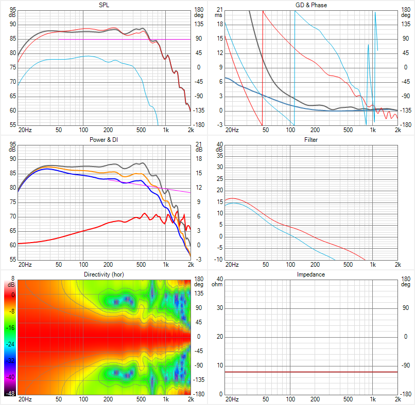

    Vituix hat als Positionsinfo nur das der Treiber ca. 360mm weiter hinten sitzt als der Vordere. Die restlichen Informationen stecken im Polar plot der aber immernoch auf 0° vorne normiert ist. Mit ein wenig Phantasie ergibt der aber sinn ;)
    An dieser Stelle sei vorweg gesagt, dass ich mir bewusst bin, dass ich hier icht um Messungen herum komme! Ich will hier ein Gefühl bekommen, wie sich so ein System verhält und eine Basis haben, womit ich anfangen kann. Also habe ich eine erste Weiche gezimmert und das kam dabei raus:
    https://www.diy-hifi-forum.eu/forum/...1&d=1595155342

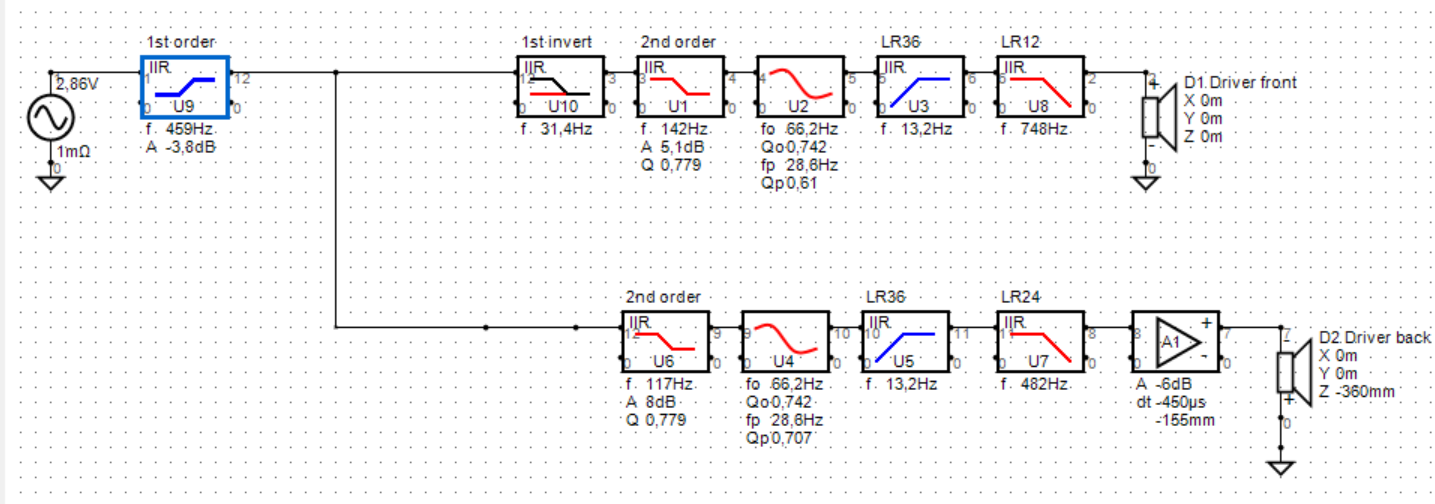

    Und die dazugehörige Weiche:
    https://www.diy-hifi-forum.eu/forum/...2&d=1595155408
    Beide Treiber erhalten eine Linkwitz-Transformation. Die Treiber bekommen unterschiedliche Tiefpässe, da es sonst zu interferenzen oberhalb von 5-600Hz kommt. Die Shelve Filter dienen zu Frequenzgangbegradigung. Der Vordere Treiber bekommt zudem noch einen Allpass der die Auslöschung noch etwas verbessert. Der hintere Treiber wird zudem verzögert und mit -6 dB angesteuert was nötig ist damit er den nötigen Pegel bringen kann. Angepeilt waren -6dB@20Hz da bin ich jetzt etwas drüber, wie gesagt es ist ein erster Versuch. Auch haben beide Treiber einen Subsonic da die Linkwitz-Entzerrung hier sonst etwas viel nachschiebt und des bei dem Frequenzgang generell eine gute Idee ist.
    Sieht auf jeden Fall schonmal vielversprechend aus. Der Übergang zum Horn soll bei ca.800 Hz liegen. Wen ich alles richtig mache sollte dann oberhalb von 1 kHz die 90° zustande kommen. Dafür muss ich aber erst das Horn und die Bässe bis 20kHz durchrechnen.
    So weit erstmal wieder von mir, über Fragen und Anregungen würde ich mich sehr freuen =)

  • 20.07.2020, 08:09
    phase_accurate
    Hallo 3eepoint
    Bekommen da wirklich beide Woofer die gleiche Linkwitz Transformation ? Wenn ja braucht es sie nur einmal, gilt auch für das Subsonic Filter.
  • 20.07.2020, 12:46
    3eepoint
    @MarsianC#
    Sobald es etwas konkreter wird kommt dazu n eigener Faden, versprochen.
    @phase_accurate
    Tatsache, war mir garnicht aufgefallen. Ob ich das in der Umsetzung so nutzen kann ist nur fraglich, da ein Hypex Fusion 503 verbaut werden soll und der DSP soweit ich weis nicht erlaubt, zwei Kanäle aus einem Signalpfad zu speisen, sofern das Sinn ergibt....

    Ja das habe ich auch schon festgestellt, das Setup ist hungrig! Deswegen auch der große Hypex Amp. Es gab noch andere Kandidaten aber das würde nicht funktionieren.

    So, es gibt Neuigkeiten, gute und Schlechte. Die guten zuerst:
    Ich habe den Algorithmus überarbeitet der den Volumenverlauf erstellt. Ich konnte das Ergebnis akustisch leider noch nciht durchrechnen (dazu gleich mehr) aber rein Optisch sieht die Sache schonmal bombig aus:
    https://www.diy-hifi-forum.eu/forum/...7&d=1605796377
    Es ist ein geschlossenes Volumen mit Montagerand an der Front. Das Mesh sieht so weit auch gut aus.
    Jetzt die schlechte, ich bin kurz vorm weinen weil ich es ums verrecken nicht schaffe, aus der .stl Datei ein bearbeitbares 3D objekt zu machen. Inventor 2020, Fusion360, CADexchange, Blender, Meshmixer sind alle gescheitert. In den ersten beiden bekomme ich mittlerweile nur noch die Nachricht, das es nicht geklappt hat aber nicht warum. Egal ob tri oder quad mesh. Solange ich das nicht hinbekomme kann ich kein praktisch benutzbares Horn ausgeben.... ich habe hier langsam meine Frustgrenze erreicht...
