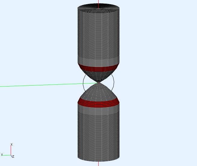

    Ich meinte das so (30 cm Durchmesser):
    Anhang 74838
    Der rote Ring ist stellvertretend für mehrere kleine Mitteltöner in der Schallführung oder dahinter. Ich simuliere rotationssymmetrisch, daher ist das in dem Modell nur als geschlossener Ring möglich. Sollte als Approximation aber ausreichen. Der Hochtöner sitzt nach wie vor in der Mitte der Schallführung. Die Trennung erfolgt bei 1 kHz.
    Letztendlich klappt das mit Trennung doch recht passabel und besser als ich nach Einzelbetrachtung des Mitteltonzweigs gedacht hätte. Es bleibt halt der Schall der in Richtung Boden/Decke wandert (den man ggf. bedämpfen kann). Das Diagramm ist normiert auf 90°, also in Richtung Öffnung der Schallführung.
    Anhang 74839
    Es gibt leider eine Delle im Amplitudengang bei 800 Hz, der durch die Mitteltonringe verursacht werden.
    Zusätzlich fällt der Hochton fällt über 10 kHz stark ab. Ich denke aber, das ist systemimmanent, da die Energie ja irgendwo herkommen muss und der 1"-Hochtöner richtet in dem Bereich ordentlich.
    Anhang 74840
    So in der Art könnte man das Konzept verfolgen, wenn das Ziel sein sollte, vertikal möglichst gleichmäßig und halbwegs richtend abzustrahlen. Der Aufwand bzw. die Kosten dürften noch vertretbar sein. Und einen Tieftonzweig bekommen man an den Enden bestimmt auch noch untergebracht. :)

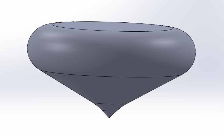

    Hallo zusammen.
    Hatte auch die Idee eines Hybridkegel.
    Hier meine Version:
    Die Spitze ist ein 90° Kegel. Beim Durchmesser hab ich mich am Schwingspulendurchmesser (was ein Wort ;)) vom BB orientiert.
    Bei einem Koax der HT?
    Darüber der 120° Abschnitt ca. Chassisgröße. Der Übergang ist verrundet.
    Und dannt kommt nicht der Kugelabschnitt, der ist mir zu klobig.
    Ich nehm eine Verrundung von 2-3 cm.
    So siehts dann aus:
    Anhang 74845
    Gruß Tommi
