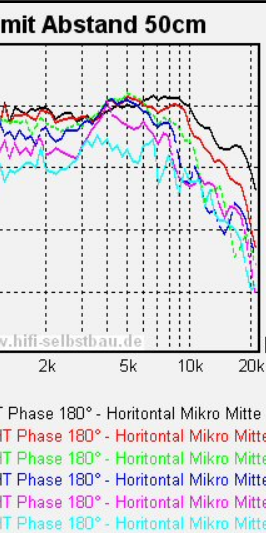

    fabel
    Hey Roscrat,
    siehst, jetzt hörst Du es auch ;).
    Die Schärfe könnte auch von der Überhöhung unter Winkel zwischen 3 bis 8 Khz kommen.
    http://www.diy-hifi-forum.eu/forum/p...ictureid=15546
    Ich würde den Bereich mal etwas zurücknehmen, das könnte helfen.

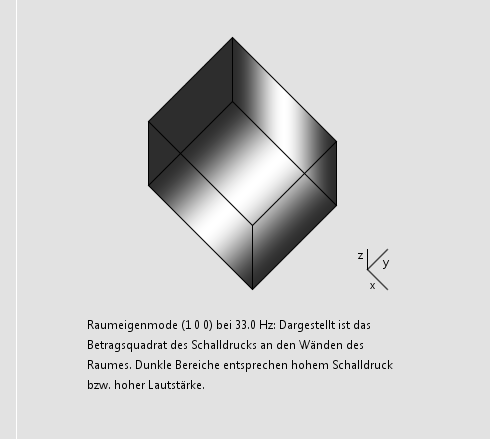

    Zu der fehlenden 30 Hz Mode fiel mir anhand Deiner Raumskizze noch auf das Du evtl einfach im "Schatten" sitzt. Ca. einen Meter zurück sollte sie eigentlich da sein.
    http://www.diy-hifi-forum.eu/forum/p...ictureid=15547

    Ach so, Fabian, ja ist klar, daran kann auch noch gearbeitet werden (5-8kHz), ist aber inzwischen soweit korrigiert. Zur Mode, danke Dir für das Modell, ist mir aber auch schon klar, das ich genau in der Auslöschungszone sitze.

    " Zur Mode, danke Dir für das Modell, ist mir aber auch schon klar, das ich genau in der Auslöschungszone sitze."
    Na ja, ist ja sowieso schon repariert mit dem Down-Fire. Aber warum rätseltest :doh: Du denn wenn du das sowieso wusstest.
